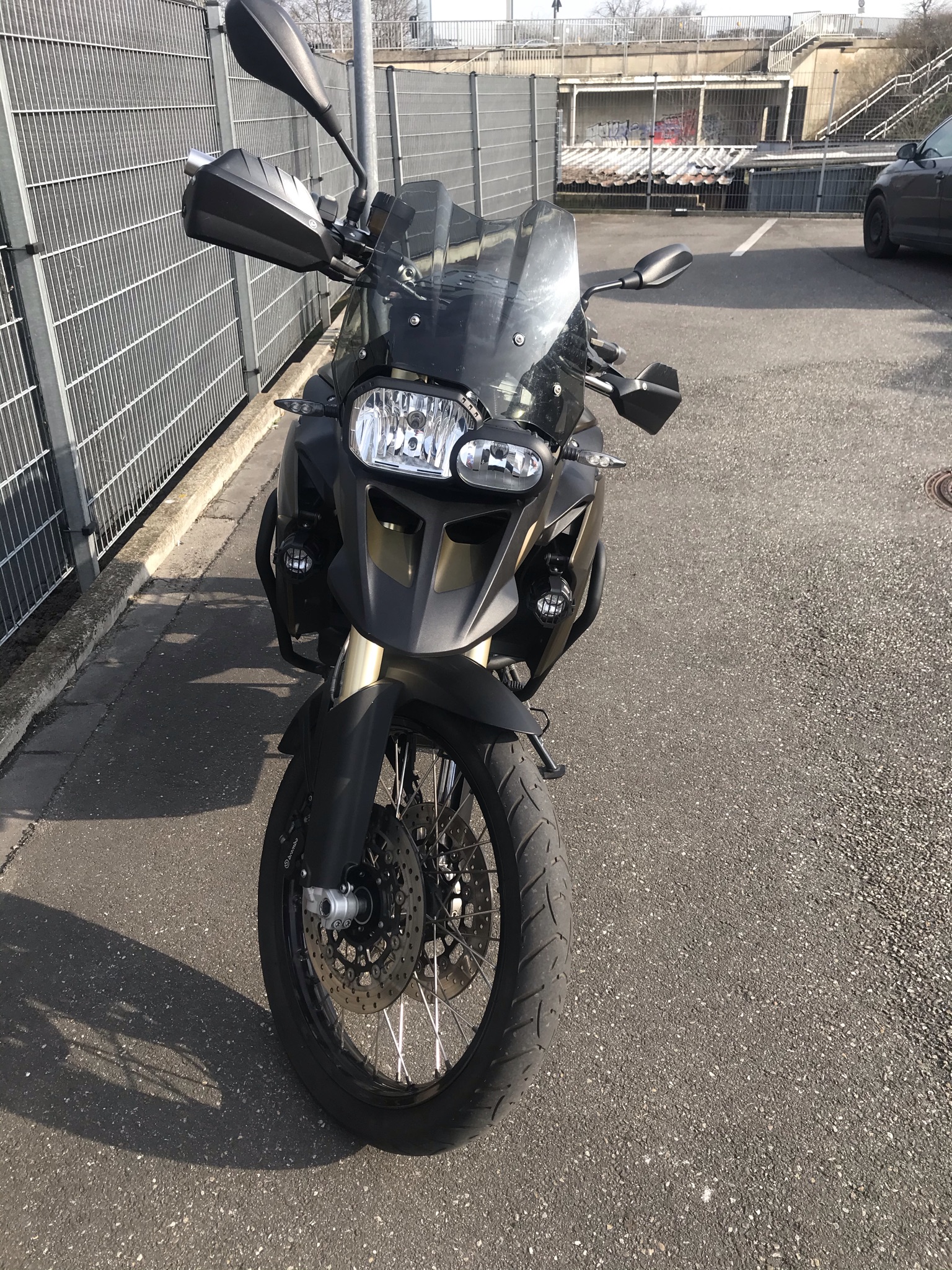

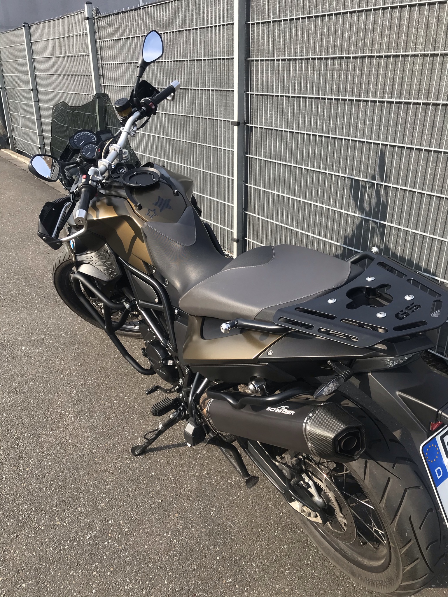

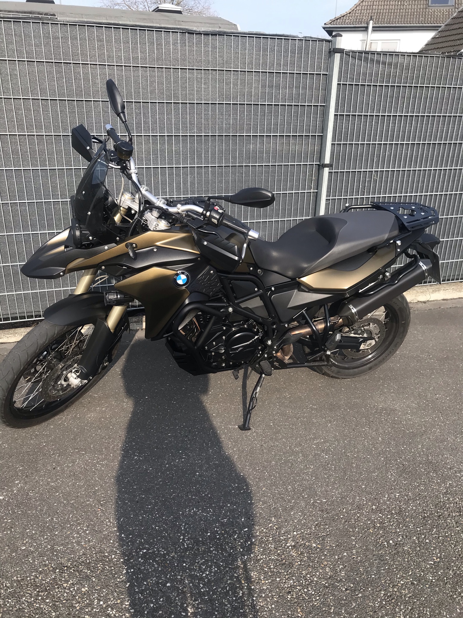

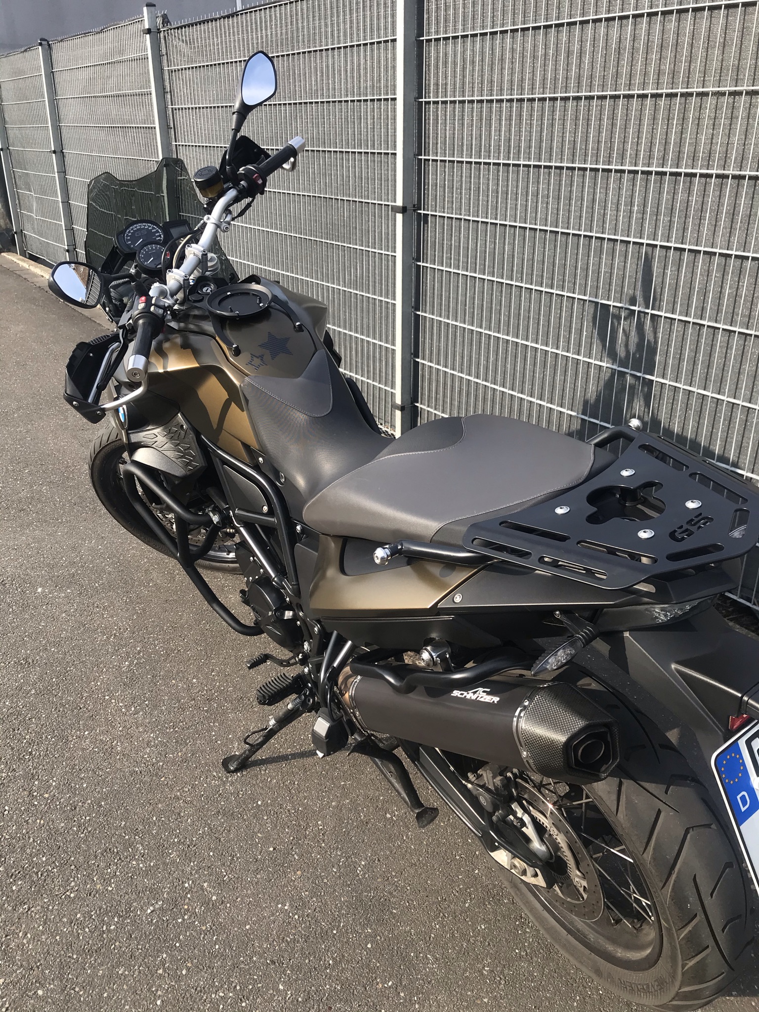

Hallo Anke51,
sieht wirklich gut aus. Kalamata ist einfach immer wieder schön anzuschauen.
Ein schöner "LOW RIDER".:D
Weiter viel Spaß.
MlG
MAB

Hallo Anke,
Wow, richtig schick. Viel Spaß damit und allzeit gute Fahrt.
