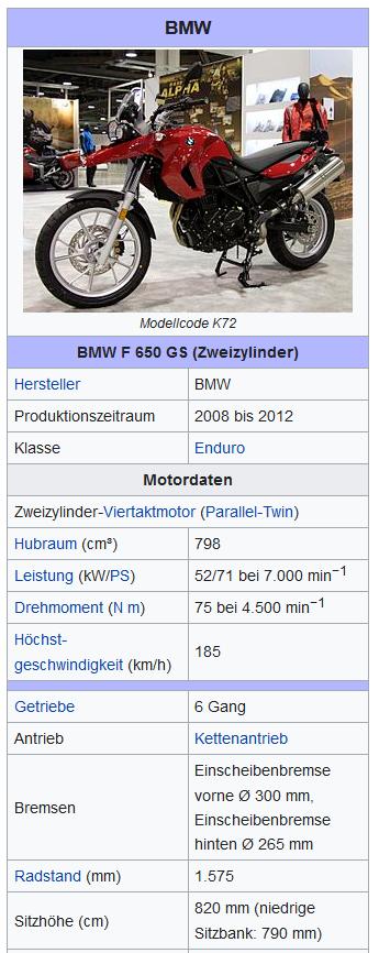

mein potentieller Schwiegersohn hat eine von diesen älteren F650ern die in Wirklichkeit 800er sind. Mehr Details hab ich leider nicht und mein 1200er/1250er Wissen hilft hier nur bedingt weiter.
Daher hier ein paar Anfängerfragen - weil ich will sein Hobby ja fachgerecht unterstützen...
Wie heißt diese 650 GS-die-eigentlich-eine-800er-ist (Zweizylinder) korrekt. Baureihenmäßg: K-irgendwas?
Welche aktuellen (Vario)-Koffer passen da dran und welche Kofferhalter?
Gast-55299

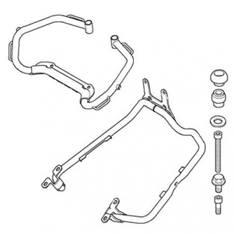

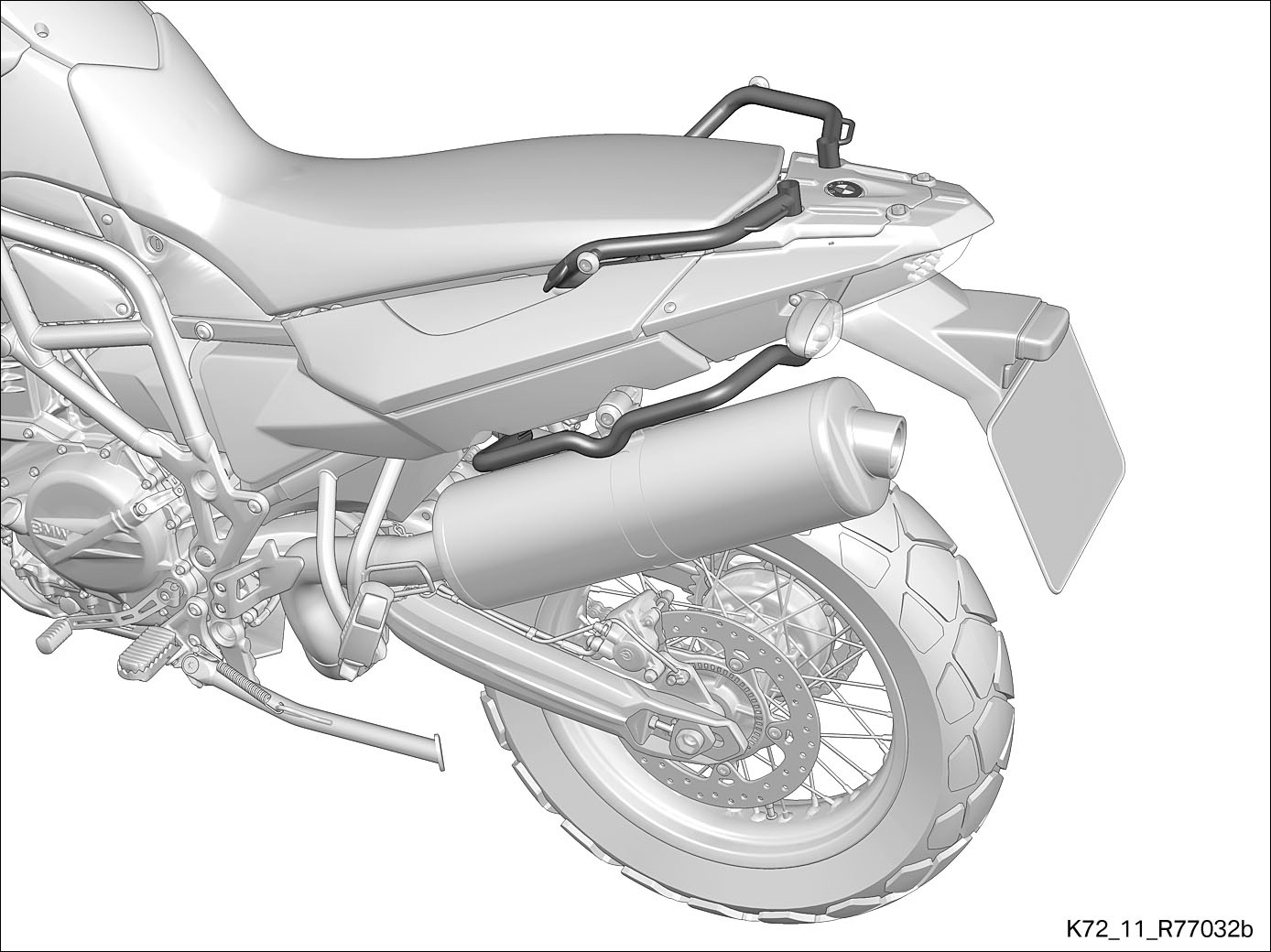

Der BMW Kofferhalter für Variokoffer hat die Teilenummer:
77428535862
passend für:
  • BMW F 650 GS (in dem Fall ist es die TWIN)
  • BMW F 700 GS
  • BMW F 800 GS
BaureiheK70 (F 700 GS), K72 (F 650 GS, F 800 GS)
Davon gibt es zwei Modelle
Alt: bis Modelljahr 2011 (nicht zu empfehlen)
Der untere Träger ist gerade und die Schraube zum Auspuff geht durch ihn durch
Neu:
An der Stelle wurde stattdessen eine Wölbung konstruiert, so das die Schraube jetzt direkt am Auspuffhalter befestigt wird
Leider werden die gebrauchten Träger oft ohne Montagematerial verkauft ( Schrauben etc. ) - darauf achten !

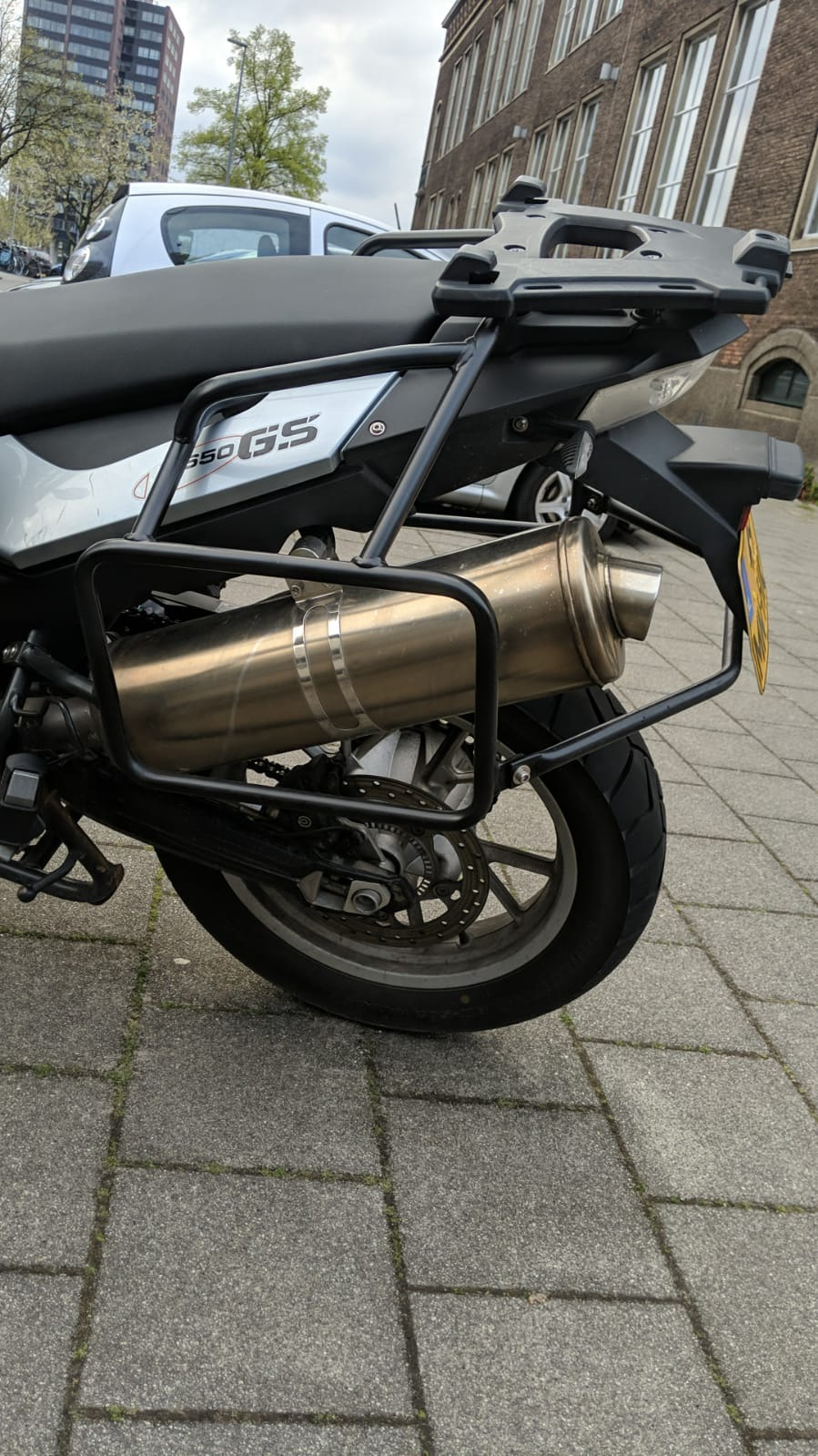

vielen Dank für die soweit schon sehr hilfreichen Infos.
So wie es aussieht sind an der 650 twin aber schon Kofferträger dran.
...und das sind nicht die für die Variokoffer.
Sondern irgendwas anderes.
Können mir die Kenner hier sagen, welche Koffer an diese Halter passen?

Könnten von Hepco&Becker stammen?!
Die sehen zwar auf dem Foto etwas anders aus, aber vielleicht sind deine ja auch welche, die eigentlich für ein anderes Motorrad-Modell gedacht sind, aber trotzdem passen? Die Bauart sieht auf jeden Fall stark nach Hepco&Becker aus.
Sollte es hier keine Lösung für deine Frage geben, würde ich die Fotos einfach mal zu Hepco&Becker schicken, die können das sicher direkt beantworten....

Touratech ist der Volltreffer. Bild auf Website sieht exakt so aus!
Vielen Dank!
Jetzt brauchen wir nur noch jemanden der Touratech-Koffer loswerden will

Wie bastelfreudig bist du denn? Also wirklich im Sinne von: hast Du Spaß dran was zu bauen, oder lieber kurz kaufen und losfahren?
Das schön an dieser Art von Träger ist, dass Du mit ein bisschen Geschickt recht einfach Halterungen für z.B. solche Koffer bauen kannst: Motorradkiste Transportbox Motorradbox 32 L - C32 Motorradkoffer Kiste Gepäck Koffer Gepäckträger Aluminiumkiste Vollaluminiumbox: Amazon.de: Baumarkt
Ein bisschen Aluzuschnitt, Schrauben und Moosgummi, und fertig. Aber wie gesagt: halt eher was wenn man Spaß am Sägen und Bohren hat :)
