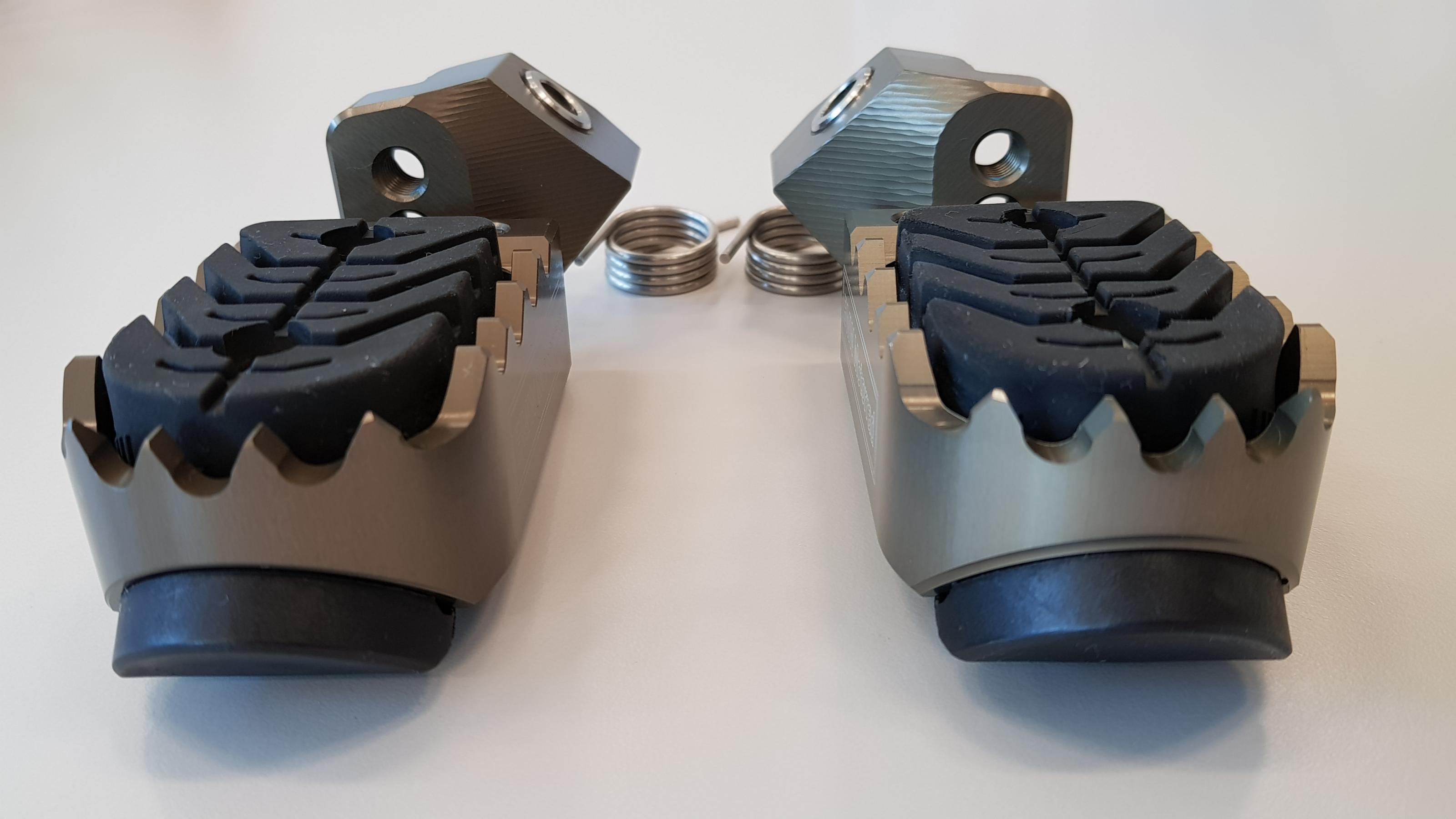

So Leute. Danke für Eure Kommentare, ich glaube ich habe das Problem gelöst. :bounce:
Habe mir die Fußrasten genauer angesehen. Außer zwei Torx Schrauben, die zur Befestigung der Rasten dienen, gibt es da noch eine 13zehner Mutter die dazu da ist, den Gummi zu fixieren/einzustellen. (Damit lässt sich auch noch etwa 1cm Höhe von diesem Gummi einstellen). Dies war bei mir etwas locker, somit war der Gummi auch etwas höher (er ist dann etwas gefedert). Jetzt habe ich alles ganz fest gezogen, somit ging der Gummi auch um 0,5 cm nach unten und hat keinen Spielraum mehr. (Was ich eh nicht brauche, und es sich nicht mehr so "schwammig" anfühlt, wenn die Füße von oben drücken.)
Dann ein kurzer Test auf der Autobahn.. und siehe da, die Vibrationen sind fast weg! :bounce: Das was vorher bei 6000 Umdrehungen war, beginnt jetzt erst bei etwa 7500-8000, Bei 8500 kommt eh schon der rote Bereich.. Es fährt sich jetzt einfach wunderbar. Positiver Nebeneffekt ist der, dass der Gummi auch noch etwas nach unten ging und somit größerer Winkel für die Knie entsteht.
Die Fußrasten kann ich Euch ebenfalls sehr empfehlen, haben schöne und breite Auflagefläche im Vergleich zu den originellen und lassen sich auch noch in der Höhe um etwa 3-4 cm einstellen. (3 Einstellungen). Bei meinen 184cm sind sie ganz unten. Leider sind die auch sau teuer.. (Bei mir waren sie zum Glück ab Kauf montiert..).
Danke nochmal und stehts gute Fahrt:smile:

Mach doch mal ein Foto der Rasten.
Andcatus
Andcatus
03.10.2020
33
Ludwigshafen
F750GS
Ich habe genau diese in schwarz:
BMW Fahrerfußraste einstellbar K50 K51 K80 K81 K82
( Leider kann ich hier noch keine Links einfügen - da hilft einfach Google)
Es gibt noch verschiedene Farben im Netz. Hier sieht man die Einstellmöglichkeiten.
Der Gummi kann auch ganz abgenommen werde.. für mehr Offroad vielleicht..
