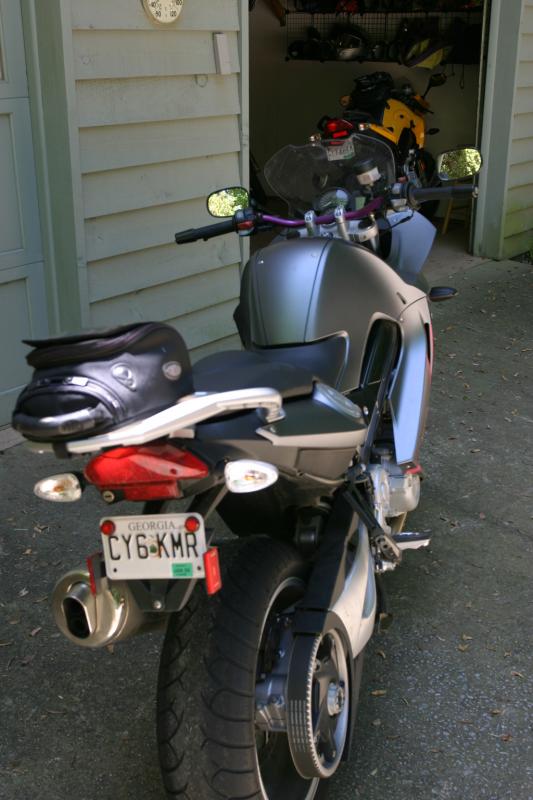

Ich brauche ja einen neuen Lenker weil meiner verbogen ist.
Der Magura interessiert mich, weil es den fix und fertig für orig. Heizgriffe gibt.
menno, dann bastel halt ein bischen
meine F800ST hab ich mit oberkrummem Lenker erstanden
und trotz Heizgriffen und bloedsinnigen Nasen an Schaltern und Amaturen
und natuerlich weil er lila war :D
den strebenlosen ProSport draufgestrickt
fuer 390 Maeuse Preisunterschied bohr und fluch ich gern mal ne Stunde oder zwei
