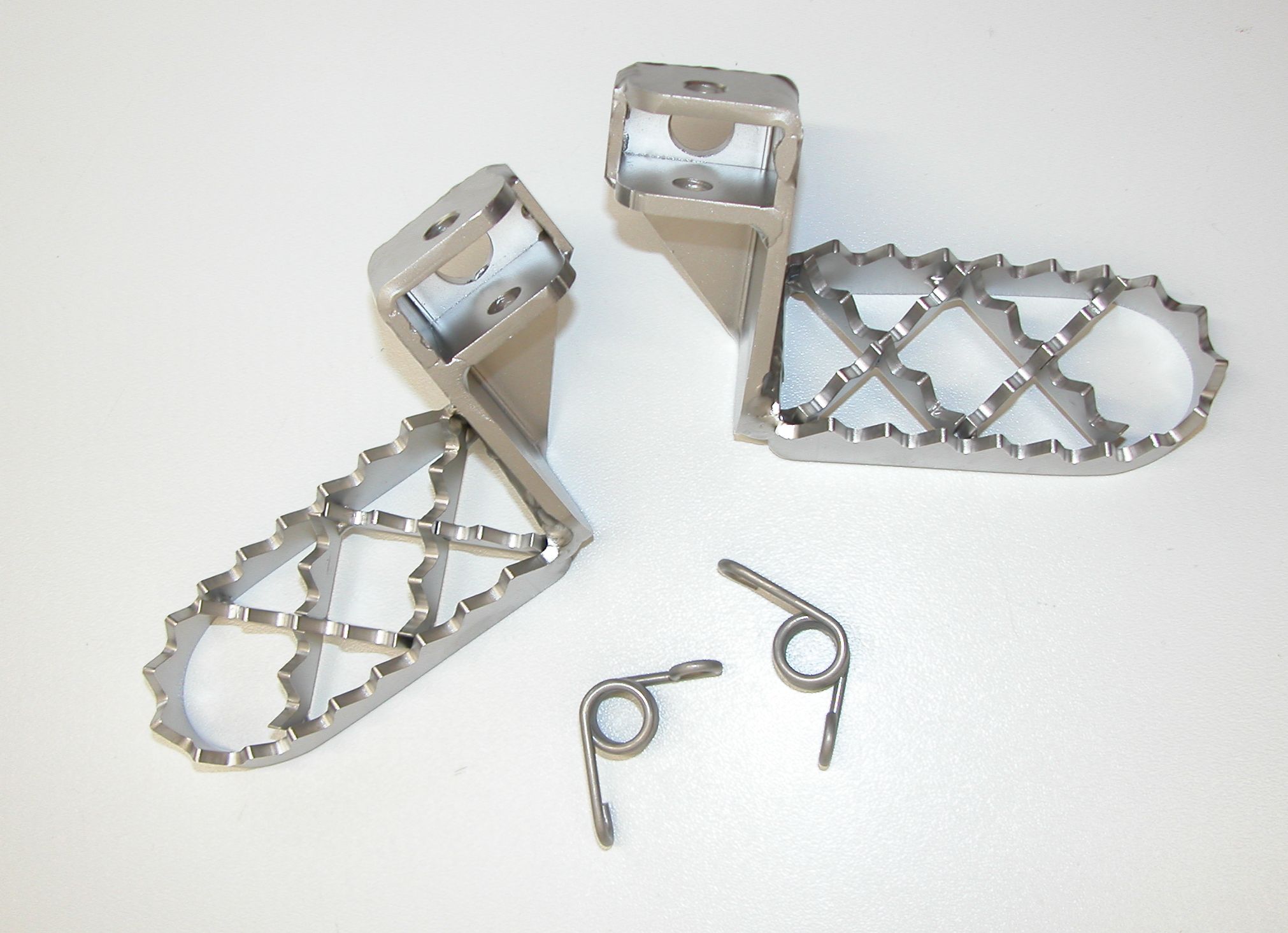

Hallo liebe Gemeinde,
da da bau ich nun meine GS komplett neu um und auf... und nun das.
Ein Problem bei einer "Baustelle" mit dem ich nun überhaupt nicht gerechnet hätte.
Ich pack s einfach nicht, die Fussrasten samt Stift und Feder einzubauen. Die Federspannung
ist zu hoch. Meine diversen Rep.anleitungen geben auch nicht viel her.
Hat jemand einen Tipp, ne Idee oder kann gar Fotos machen.
vielen Dank vorab und Gruß aus Berlin
Stö
Larsi
Larsi
10.07.2007
32.998
ich habs auch nicht geschafft, den bolzen da direkt einzusetzen ...
allerdings klappte es, zuerst einen dünneren schraubendreher statt des bolzens zu verwenden und dann den gegen den bolzen zu tauschen.

Hi Larsi,
Danke!
werd ich mal testen.

Du kanns die Feder mit etwas zusammenpressen und mit einem Kabelbinder fixieren.
Dann einbauen und den Kabelbinder durchknipsen!
Da kann ich gleich auf unsere neuen Rasten XX hinweisen.

Hallo Manuel,
sehr guter Tipp.
Vielen Dank. Werde es mal so testen.
