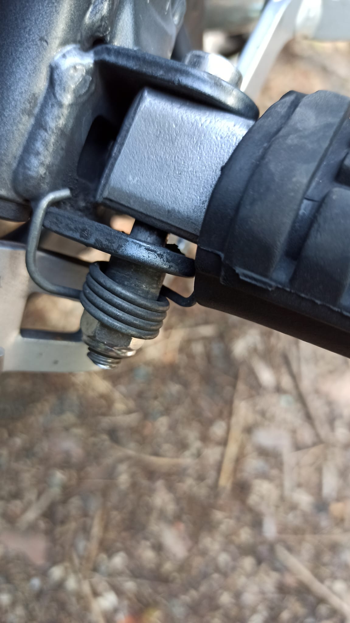

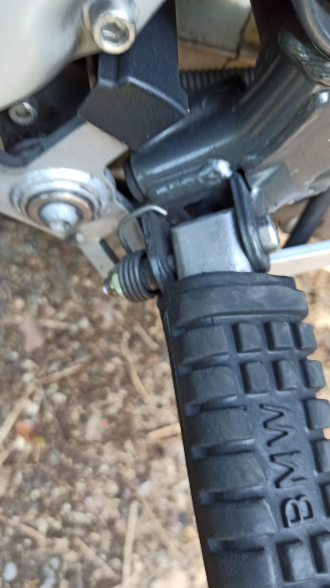

ich hab sie an meiner Rallye, wie vorher schon auch an der 1150er GS.
LG Bernhard
Bingo, vielen Dank, das ist wirklich eine saubere Beweisführung mit Bild ;-).
Wie ich mittlerweile herausgefunden habe, hätte ich mir diese Auskunft auch mittels Suche im ETK erstrampeln können, wenn ich es vorher schon schlau genug angestellt hätte. Aber doppelt genäht hält besser. Nochmals vielen Dank.

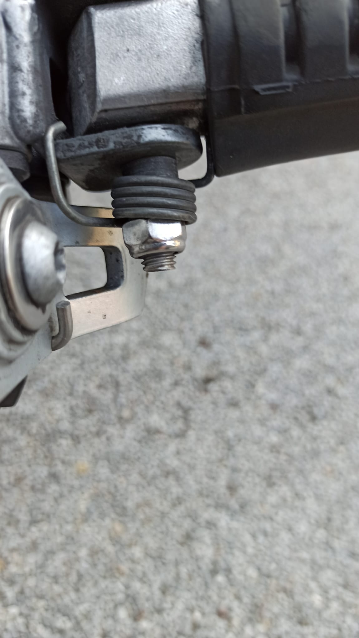

Füsse kommen etwas tiefer und weiter nach vorne jeweils ca, 20mm.
Ich habe das schon einige Male für Kollegen gemacht.
Einmal musste ich mittels Crème Brûlée Brenner die Federenden um 180Grad verdrehen.
Man braucht eine DIN 912 Schraube M8 x "75" lang und eine selbstsicherde Mutter, besser noch eine Hutmutter mit Schraubensicherung.
Gegen Portoerstattung kann ich dir die zusenden. Ist aber V4A, jetzt kommen die Angsthasen
und sagen, das hält nicht.
