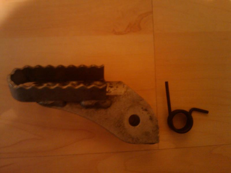

ich habe heute meine tiefergelegten Fußrasten abgeschraubt um die normalen wieder zu montieren.
Der Vorbesitzer mag tiefergelegt gut zurecht kommen, ich möchte das andere auch mal probieren.
Nun wollte ich die Originalen wieder montieren, komme aber ums verrecken nicht dahinter, wie die Federn an die Fußrasten gehören. :o
Ich habe alles durch, jetzt nach zwei Stunden wende ich mich an euch...
Nun könnte es natürlich sein, daß andere Federn bei den tiefergelegten Rasten verwendet werden, keine Ahnung... aber vielleicht gibt es ja das eine oder andere Bild...

.... schöne Seite, nur leider ist die Feder nicht genau zu erkennen.
Vom Bild her würde ich sagen, es ist eine andere....
Das die Feder mit der einen Seite in die kleine Bohrung gesteckt werden soll habe ich bereits herausgefunden, nur geht das bei meiner nicht...
Anbei die Feder und die tiefere Raste...
Vielleicht erkennt ja der eine oder andere was...

Hej hej,
bin am WE den umgekehrten Weg gegangen und habe mir die
tiefergelegten Fußrasten von Touratech angeschraubt und weiß nun wie die originalen Federn ausschauen.
Der kurze Schenkel an der originalen BMW Feder ist 90° abgewinkelt, der von der Zubehörfeder aber etwa 45°. Außerdem wird diese umgekehrt eingebaut!
Ich hoffe es hilft bei der Teilefindung, entweder beim :) oder in der Bucht.

Vielen Dank für die Bilder.
Es sieht so aus das ich nur den Winkel zurückbiegen müßte so auf etwa 90°
Ansonsten wäre die Feder die gleiche.
Mal sehen ob sich das Material verbiegen läßt, ansonsten muß ich wohl neu bestellen...

Die Feder auf deinem Bild ist nicht die originale. Und Federn biegen ist nicht wirklich der Brüller, außerdem fehlen danach die passenden an den Nachrüstrasten. Der Nächste, der die dann wieder einbauen will, ärgert sich.

Ich kann Benno nur zustimmen. Habe vor ca. einen halben Jahr die Tiefen Fußrasten von Wunderlich verbaut. Die Federn die Du hast sind nucht die Orginalen. Ich hänge später mal ein Bild von den Orginalen an, die hab ich irgendwo hier noch rumliegen. Mit biegen ist da auch nichts getan. Dabei verbiegst Du nur die Federn und wirst später nicht mehr glücklich mit. Ich würde mir mal 2 Federn beim :) holen. So Teuer können die doch nicht sein.

hab die Federn gefunden. Gleich mal ein Foto gemacht.
Links siehst Du die orginal Fußraste. Rechts daneber die Feder. Genauso muß das abgewinkelte Stück der Feder auch in die Bohrung. Anschließend die Fußraste dran und mit dem Bolzen sichern.

ihr habt recht, habe jetzt die originalen Federn bestellt.
Die sollten dann Ende nächter Woche da sein.
Bis dahin geht´s auch ohne. :)
