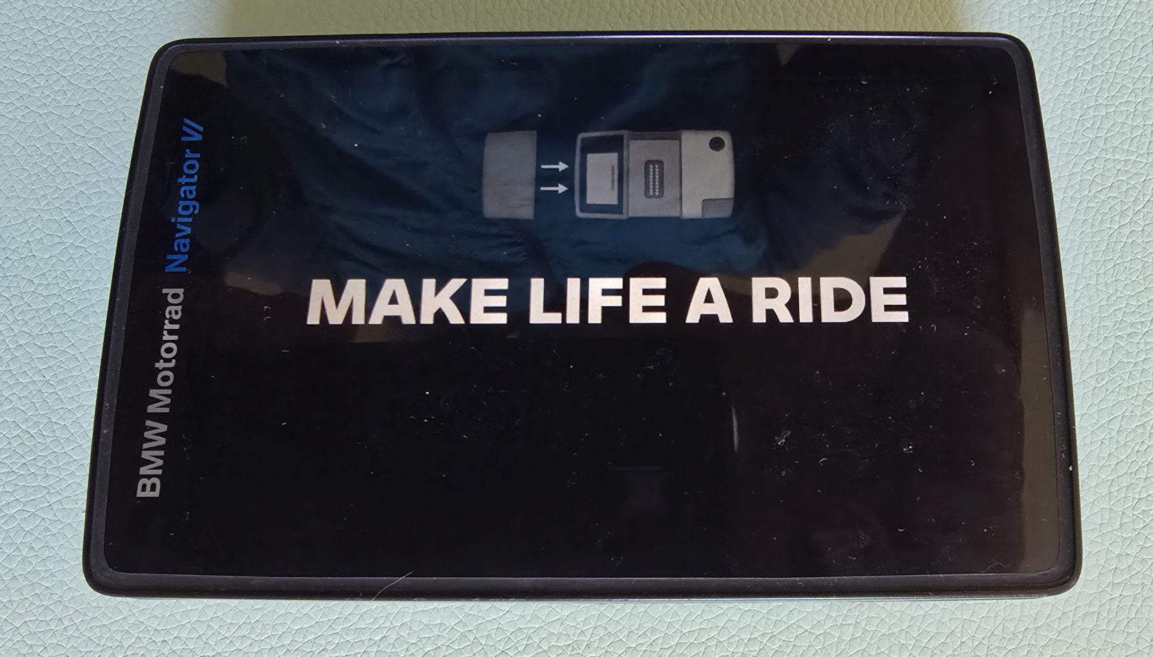

Die Schrauben sind gegen herausfallen gesichert.;)
Das Navi funktioniert nur mit geschlossenem Deckel.
Ob der Deckel vorhanden ist, wird mit einem kleinen Magneten im Deckel festgestellt.
Grüner Pfeil = Deckelsensor:
Falls der Deckel fehlt, sieht das auf dem Display so aus:
