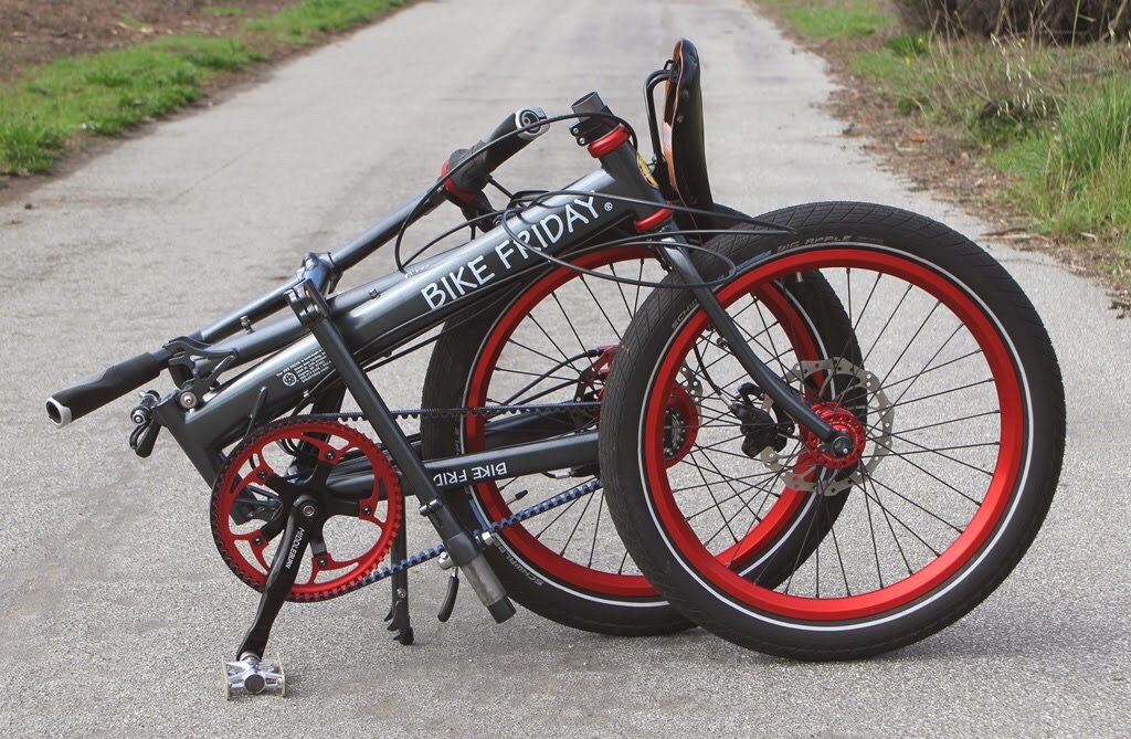

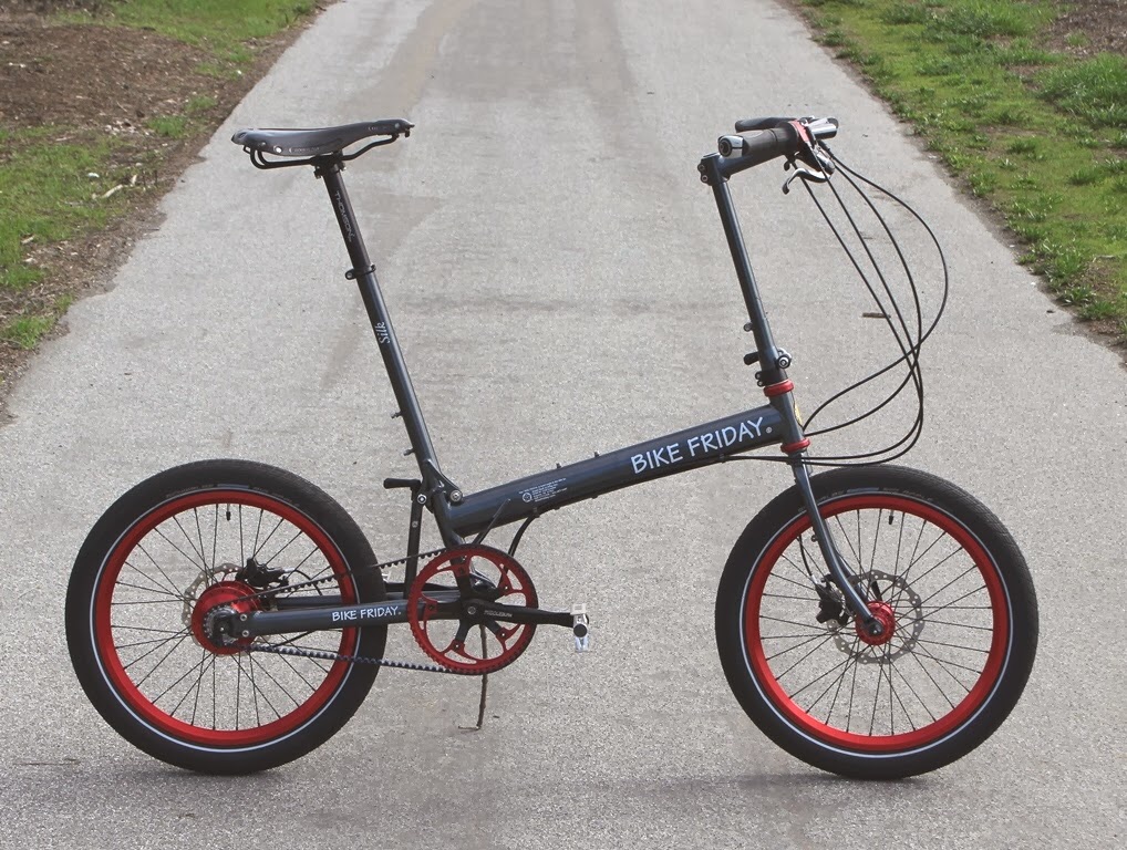

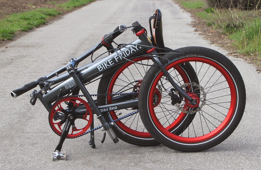

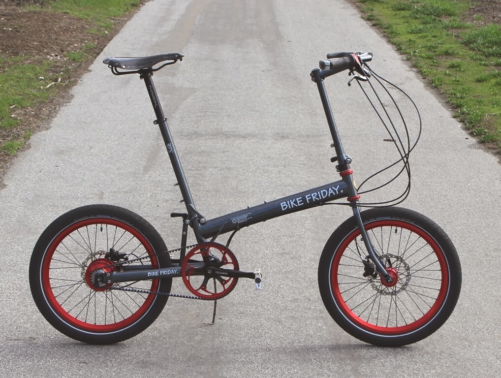

Bike Friday macht hochwertige Klappräder, ich denke wenn man sich in diese Richtung bewegt, könnte es funktionieren.

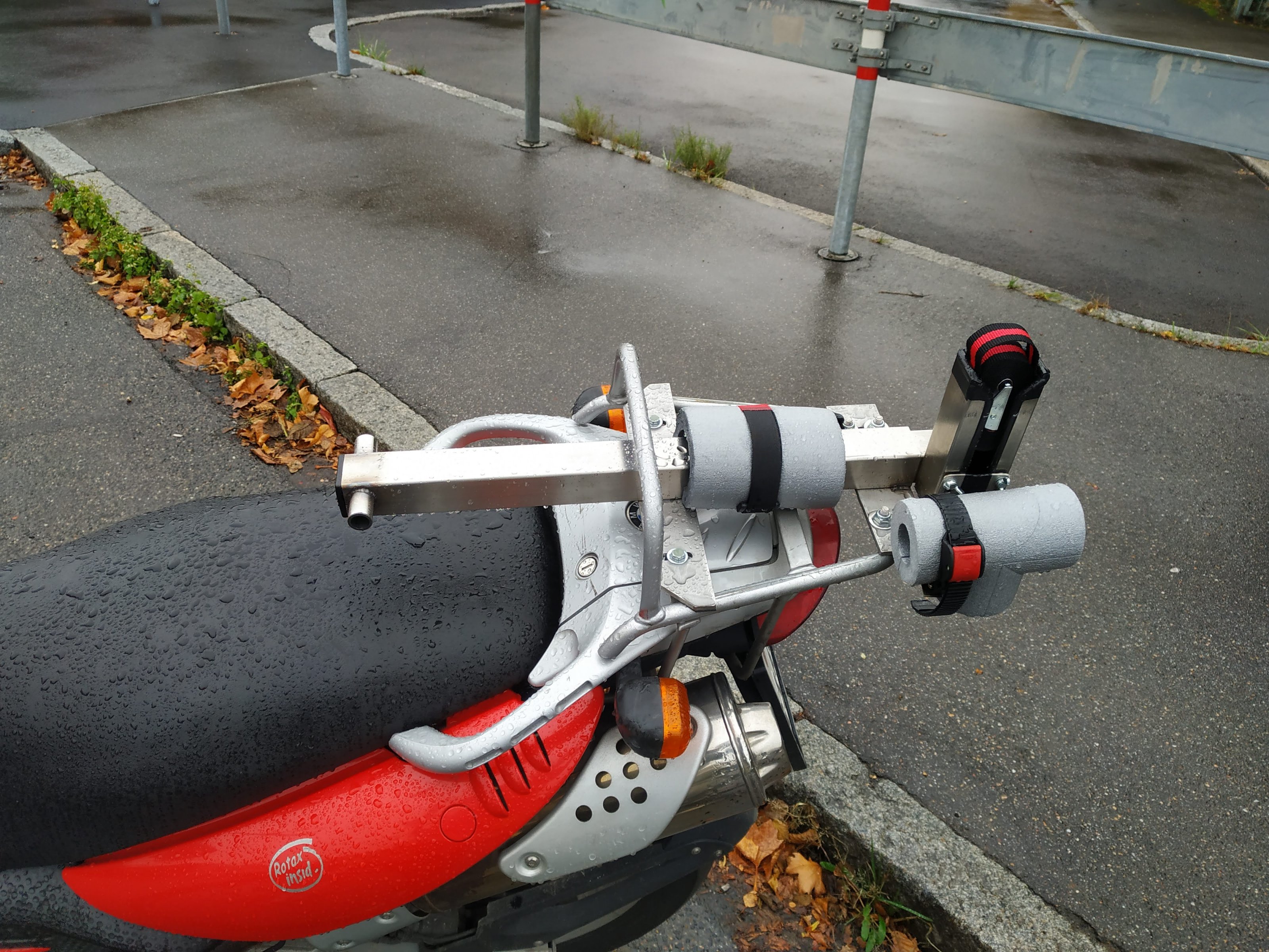

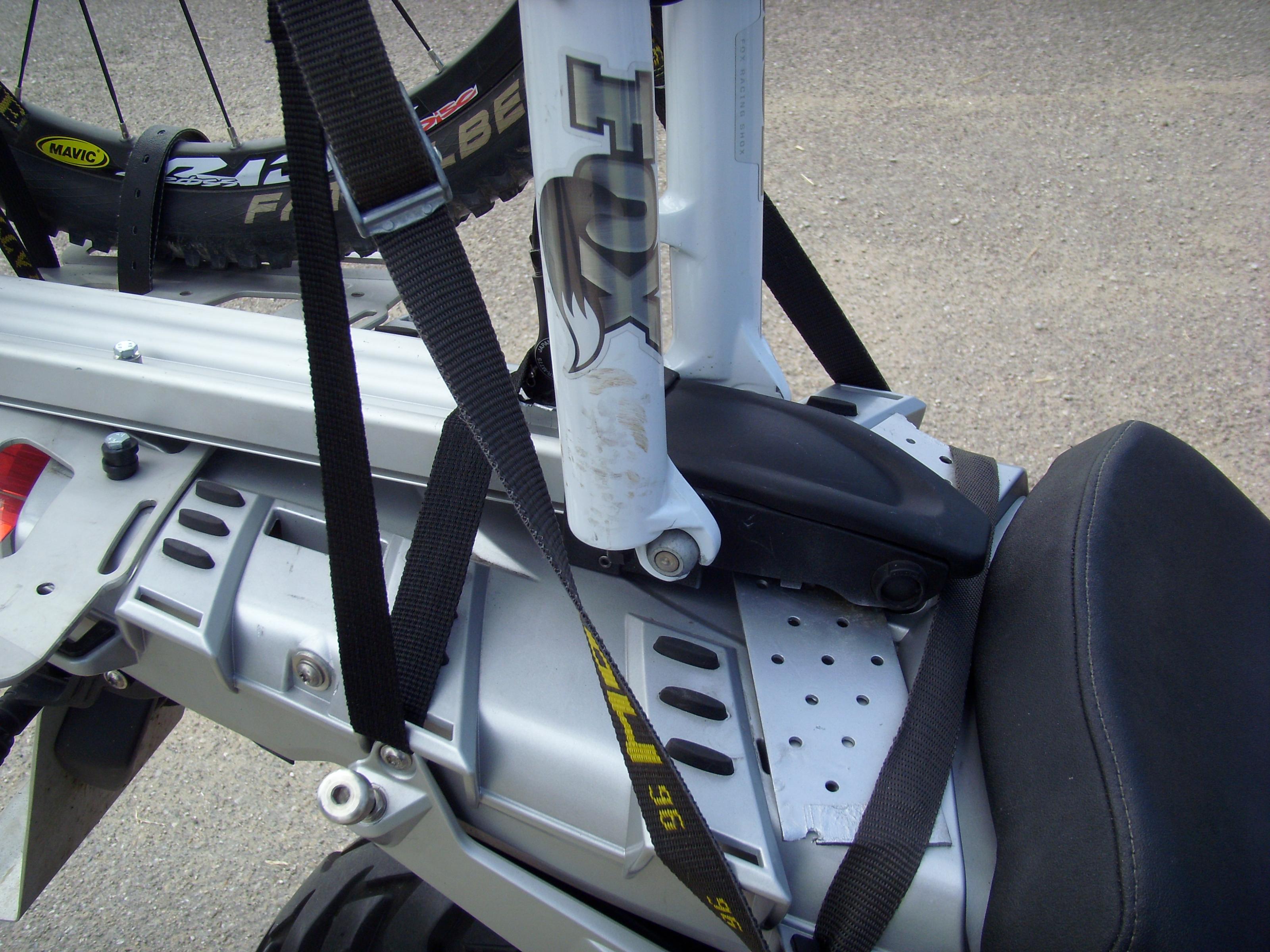

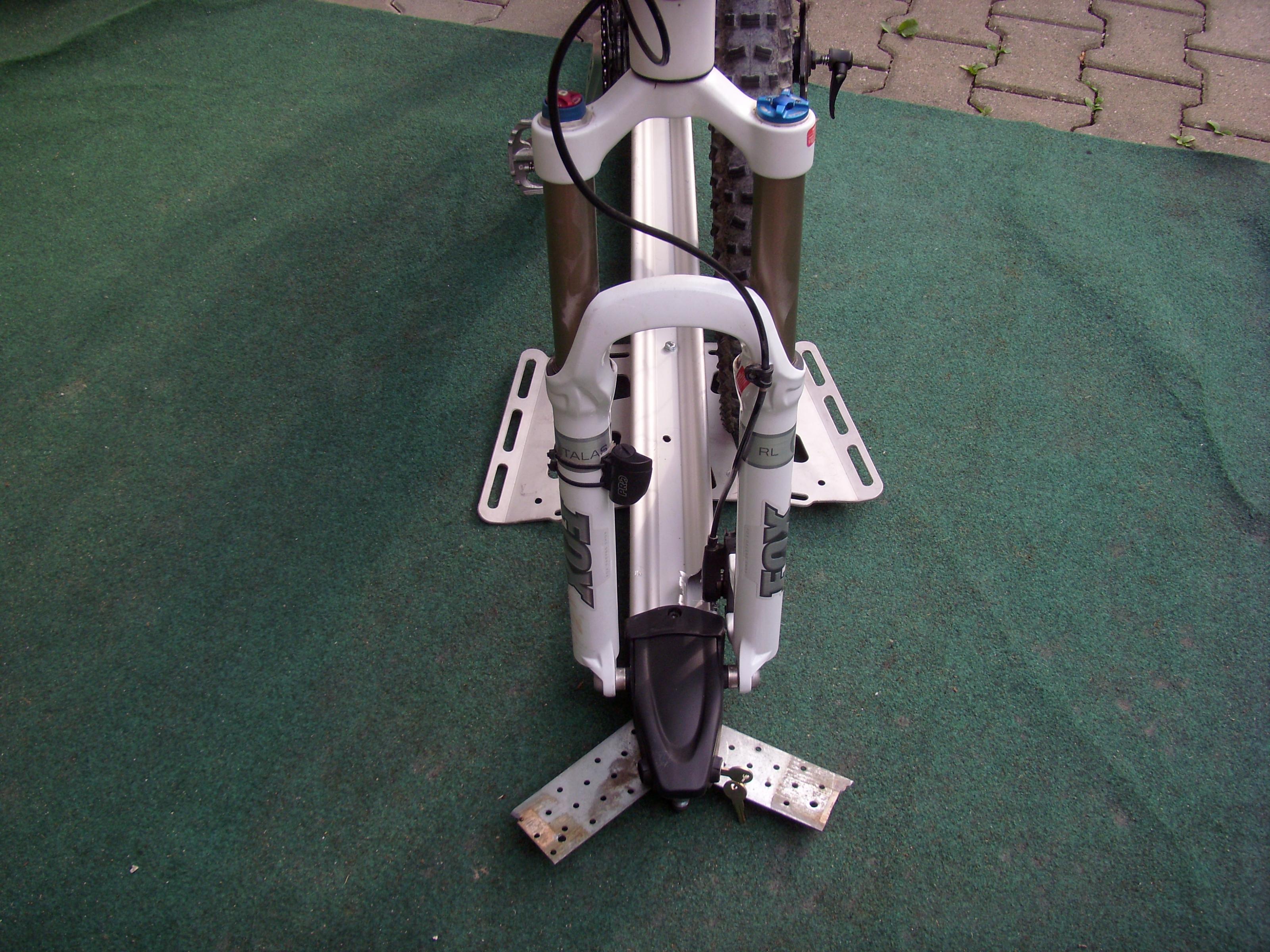

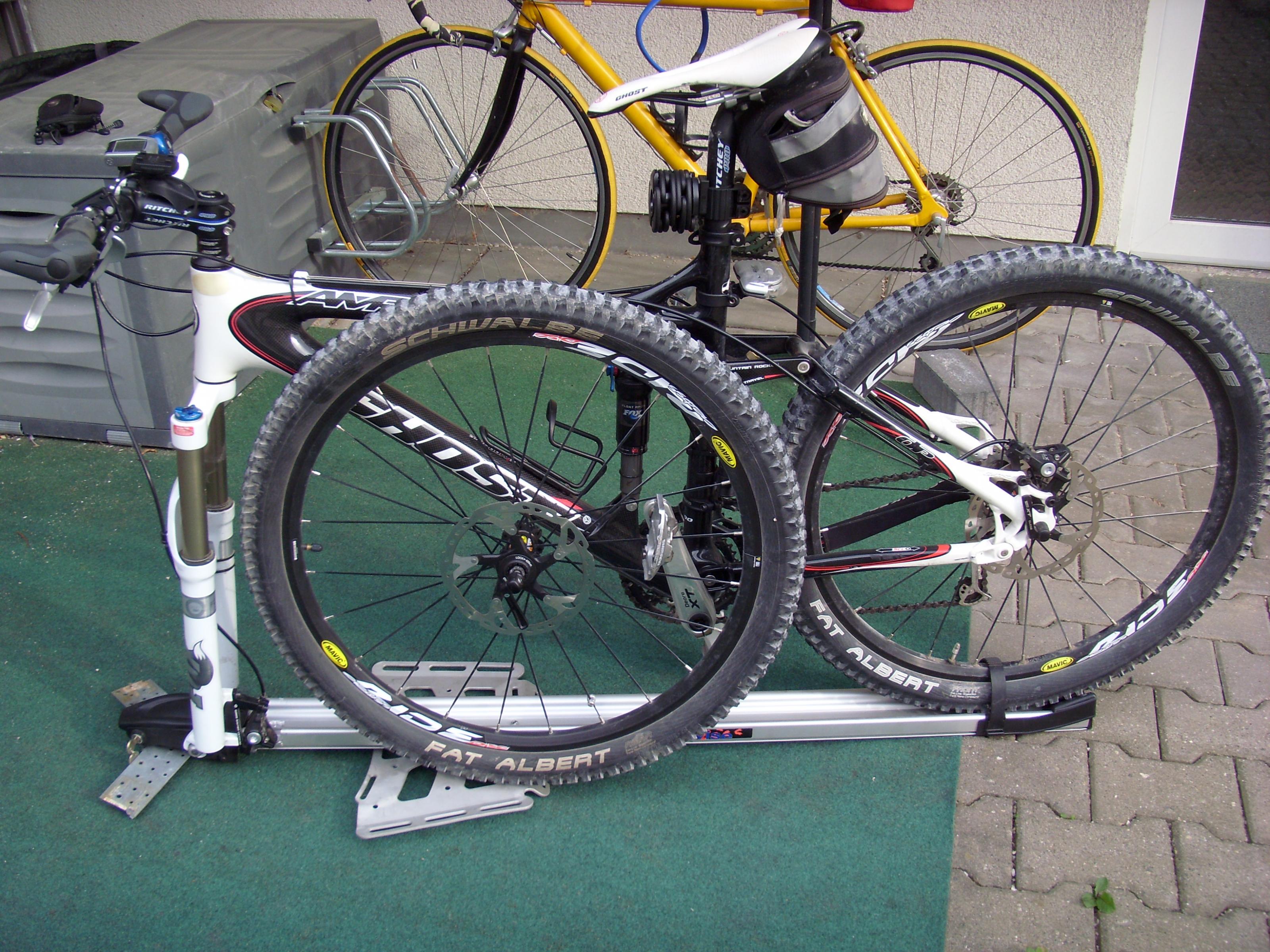

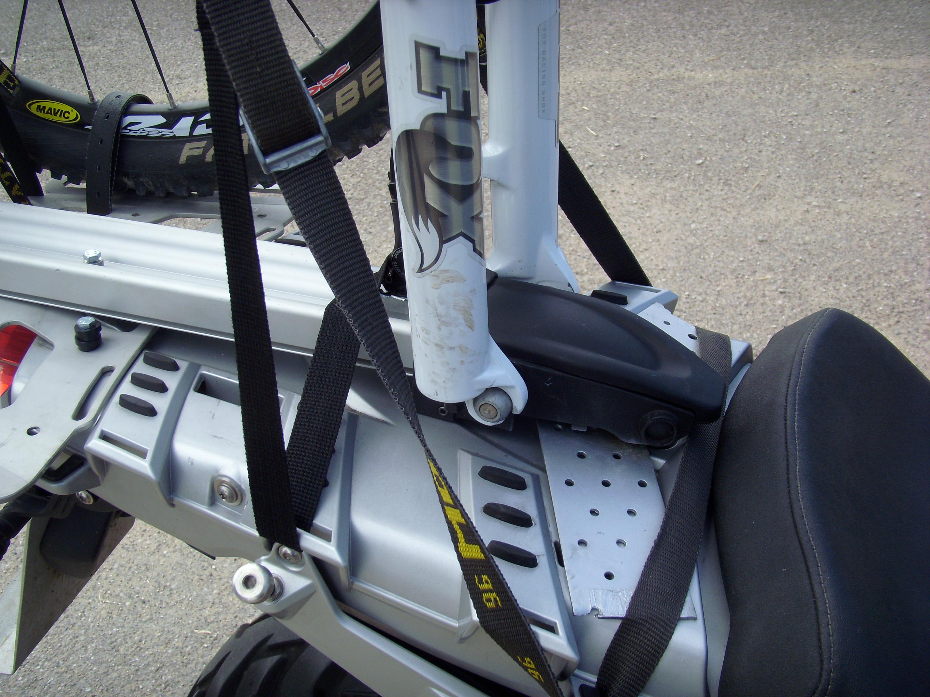

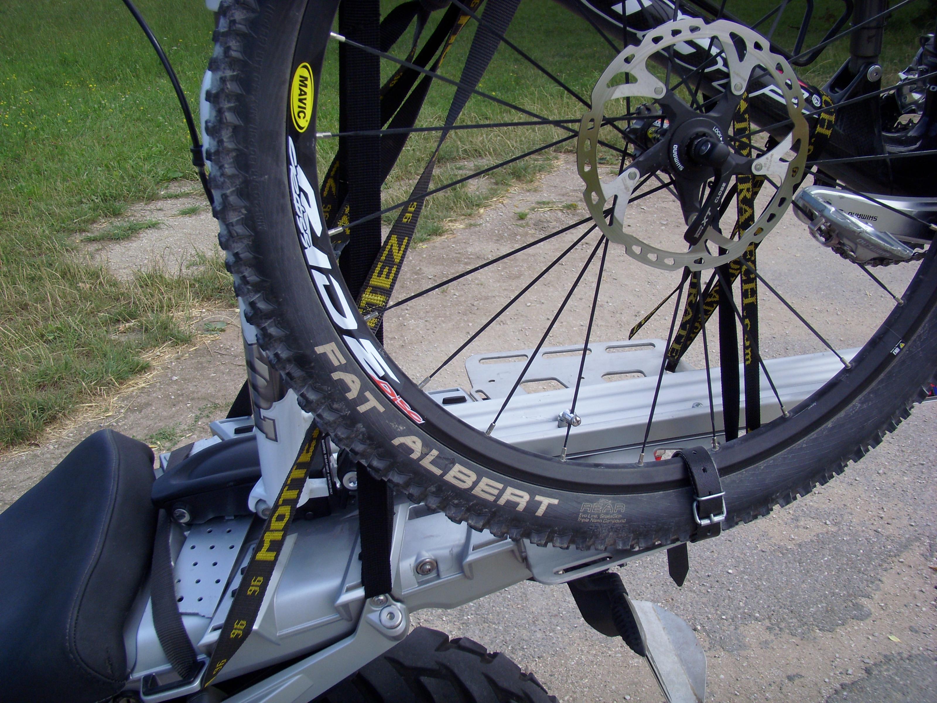

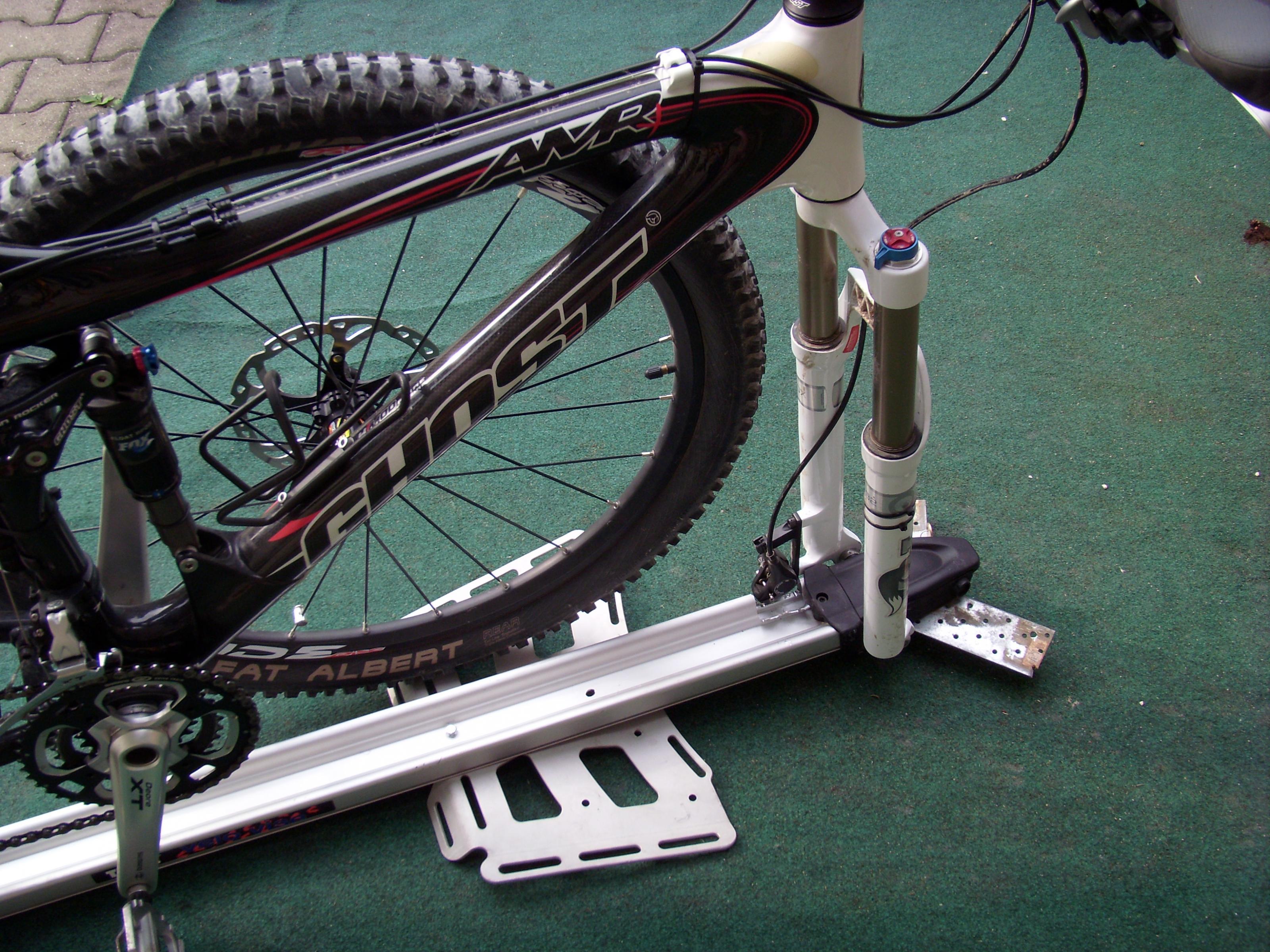

Hi Mar1kus
habe halterung in arbeit, mit zafpen für Hintere-Sitzbankhalterung.
Bilder folgen.

ich überlege mir auch so einen Fahrradträger zuzulegen. Welche Erfahrungen hast du gemacht?
Vielen Dank und Grüße

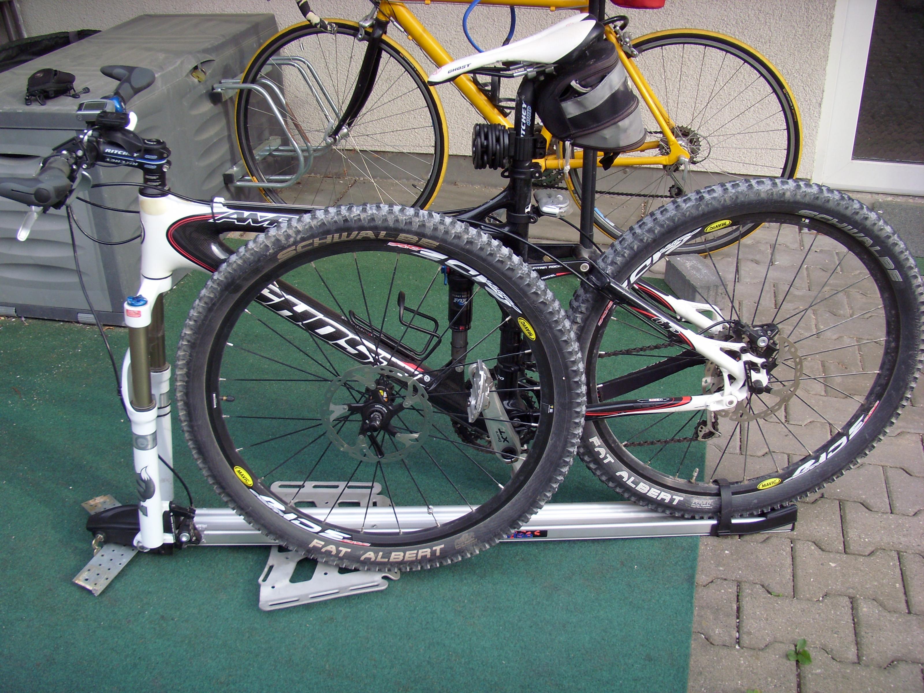

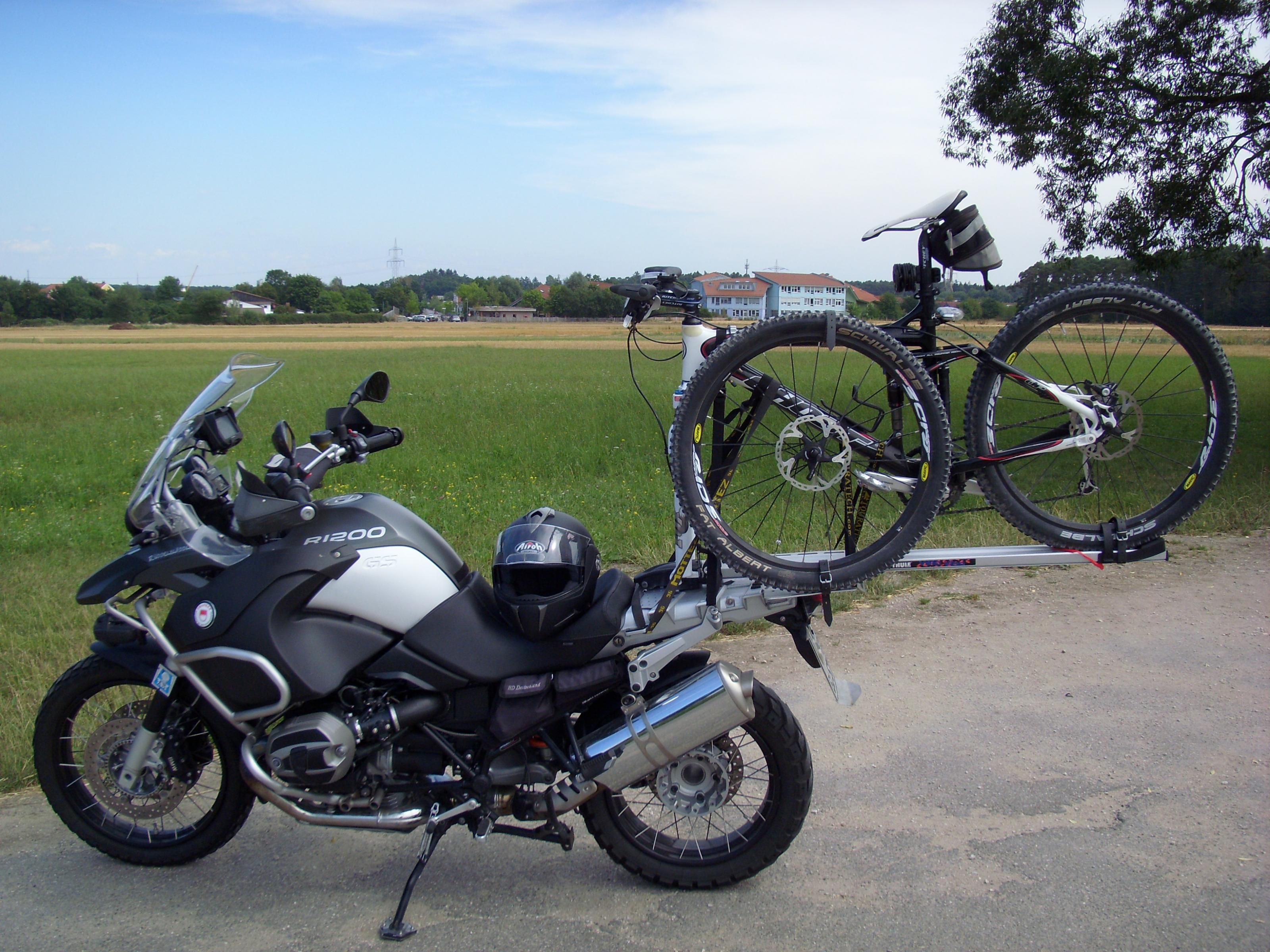

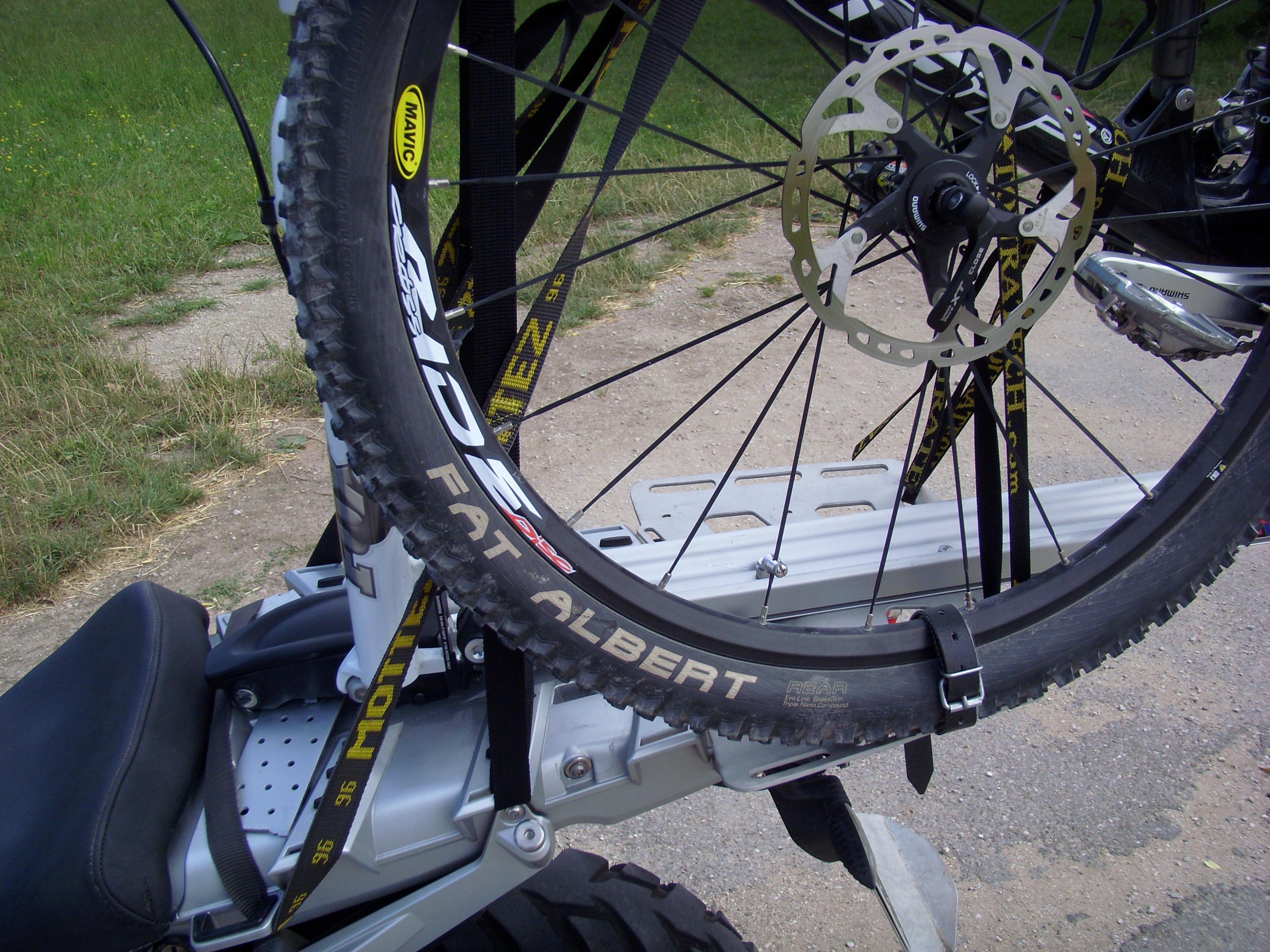

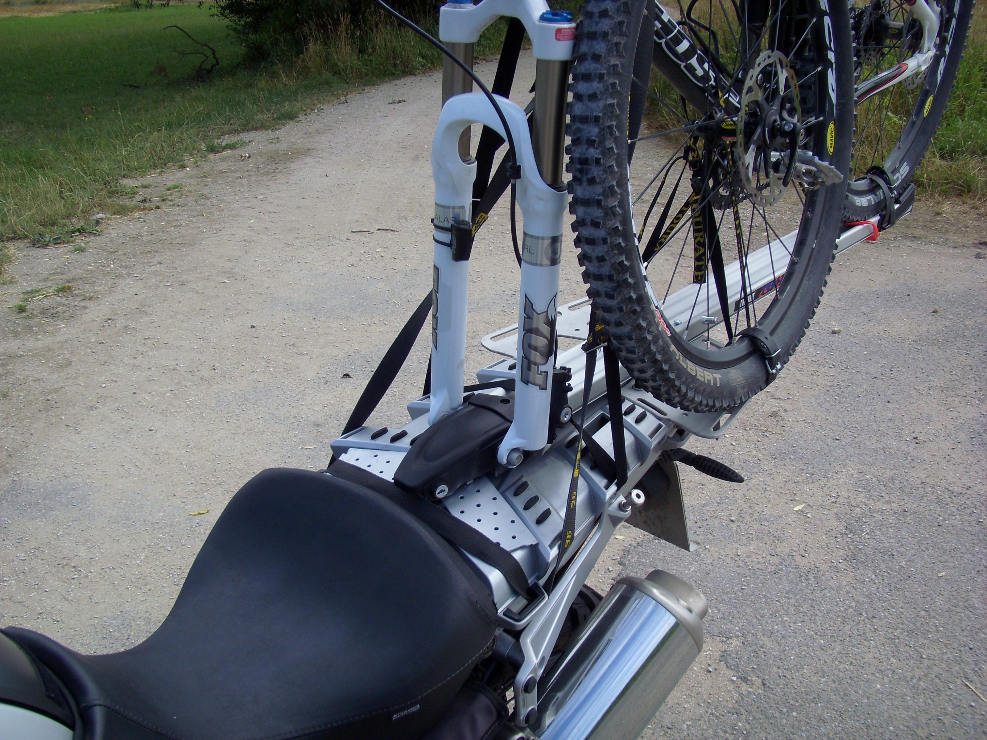

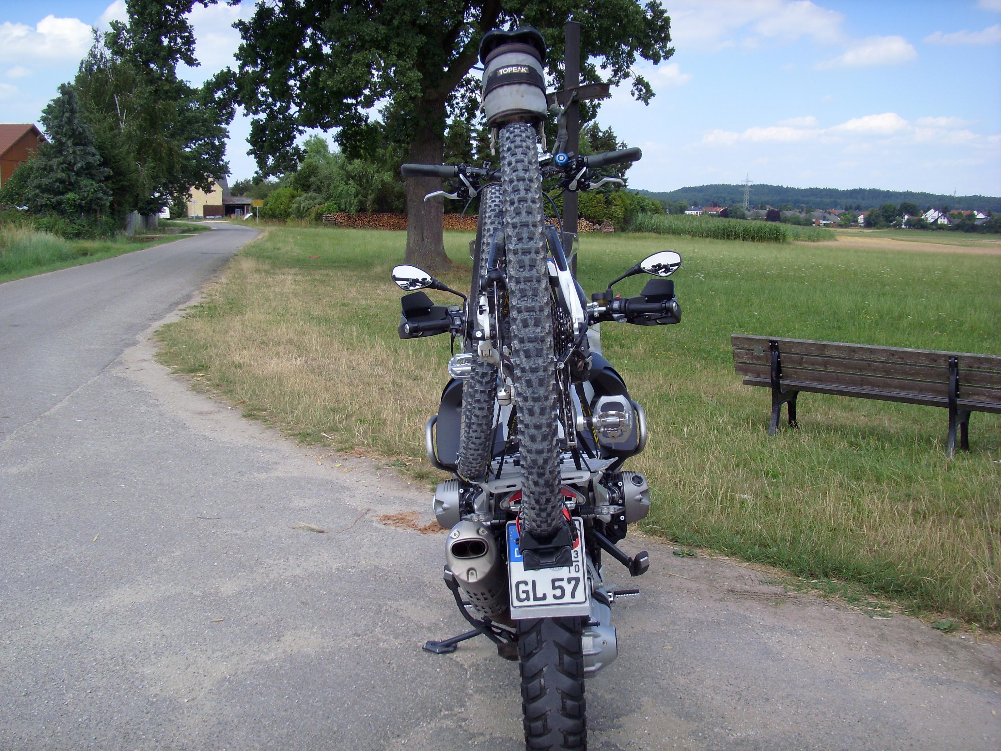

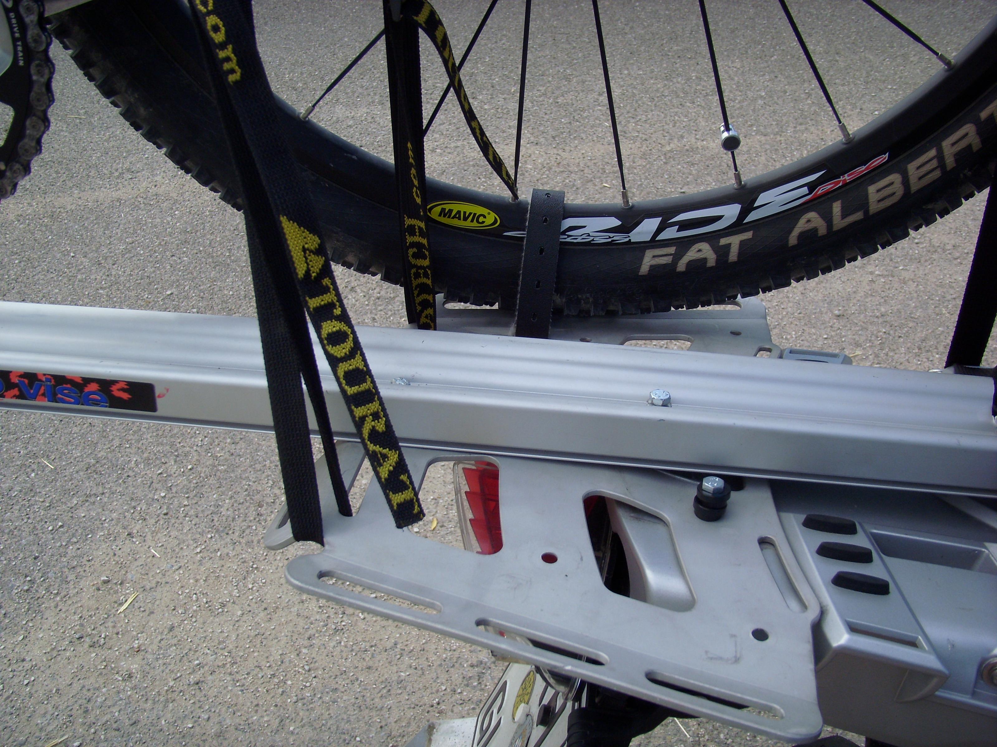

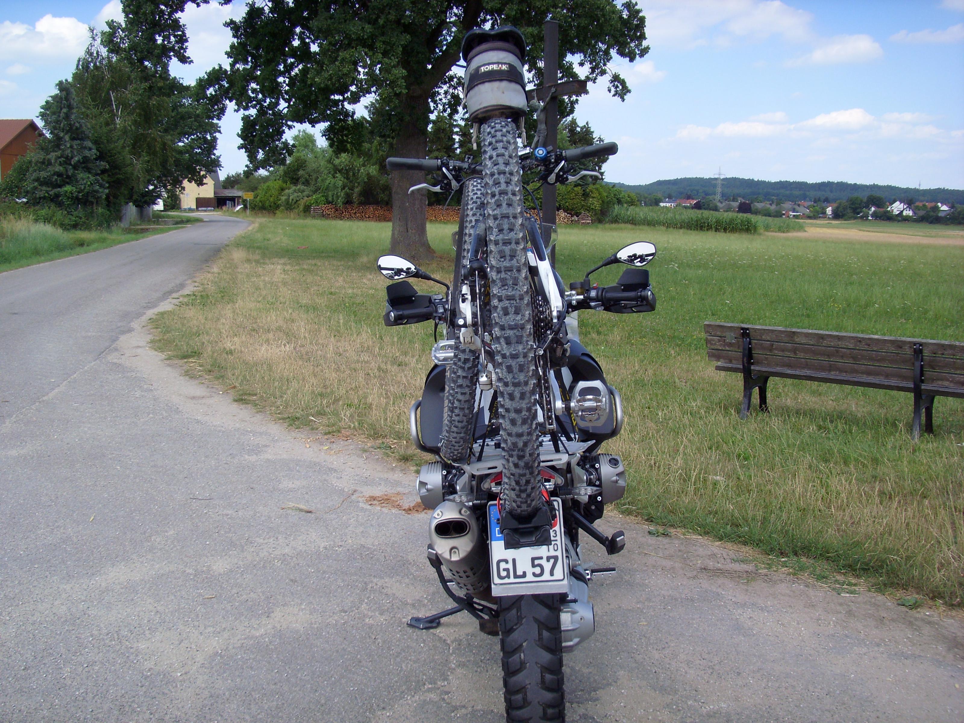

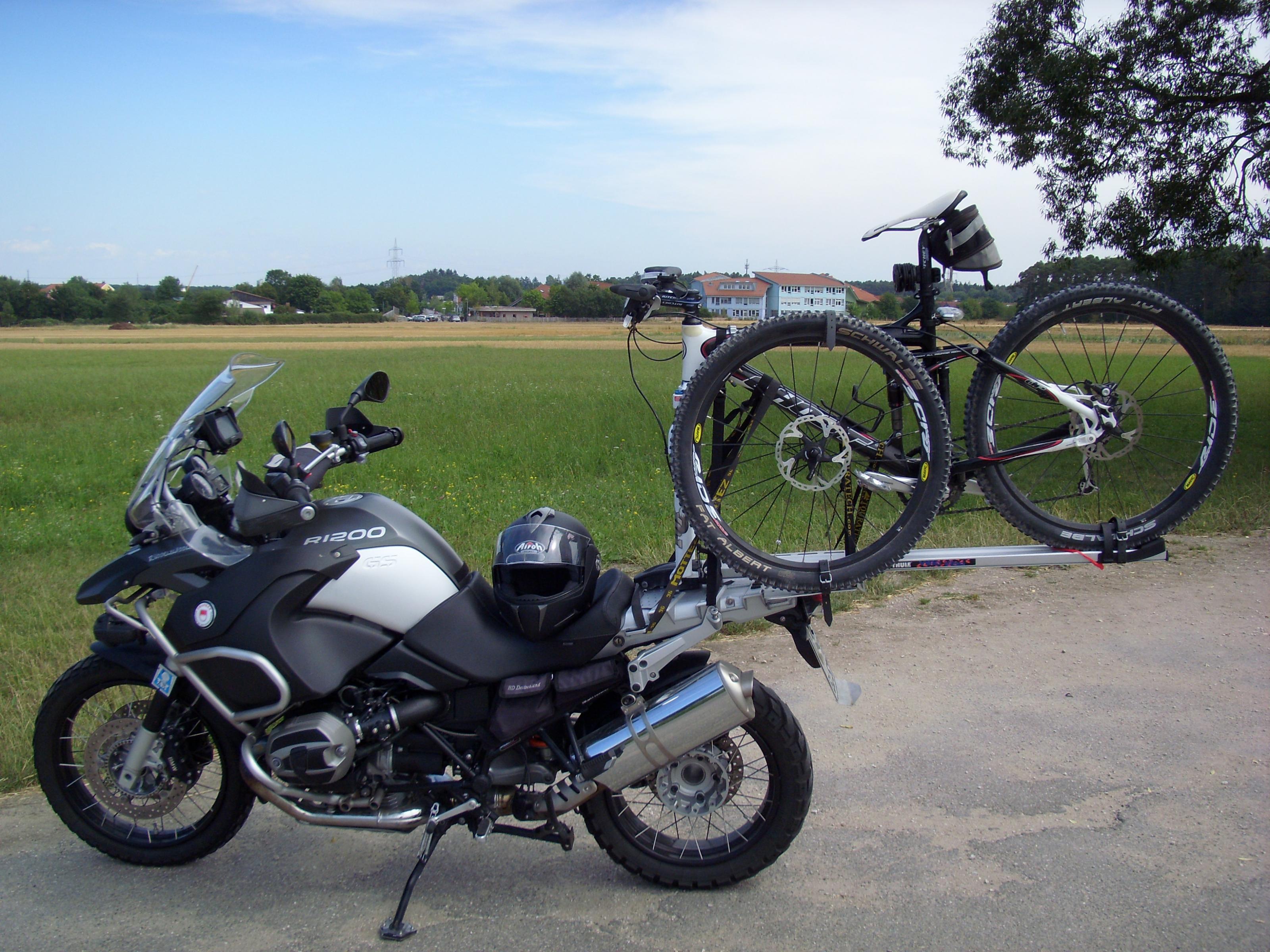

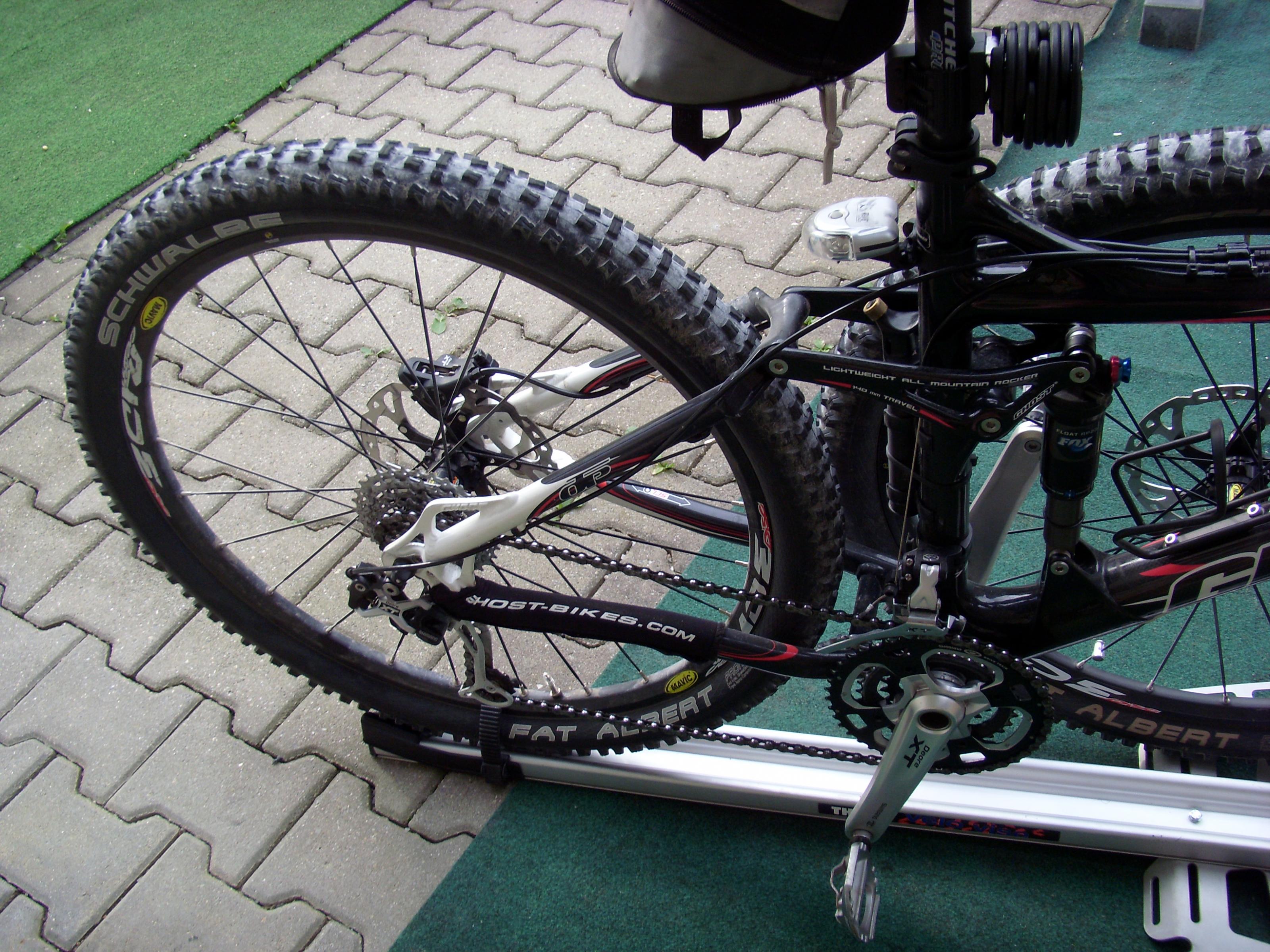

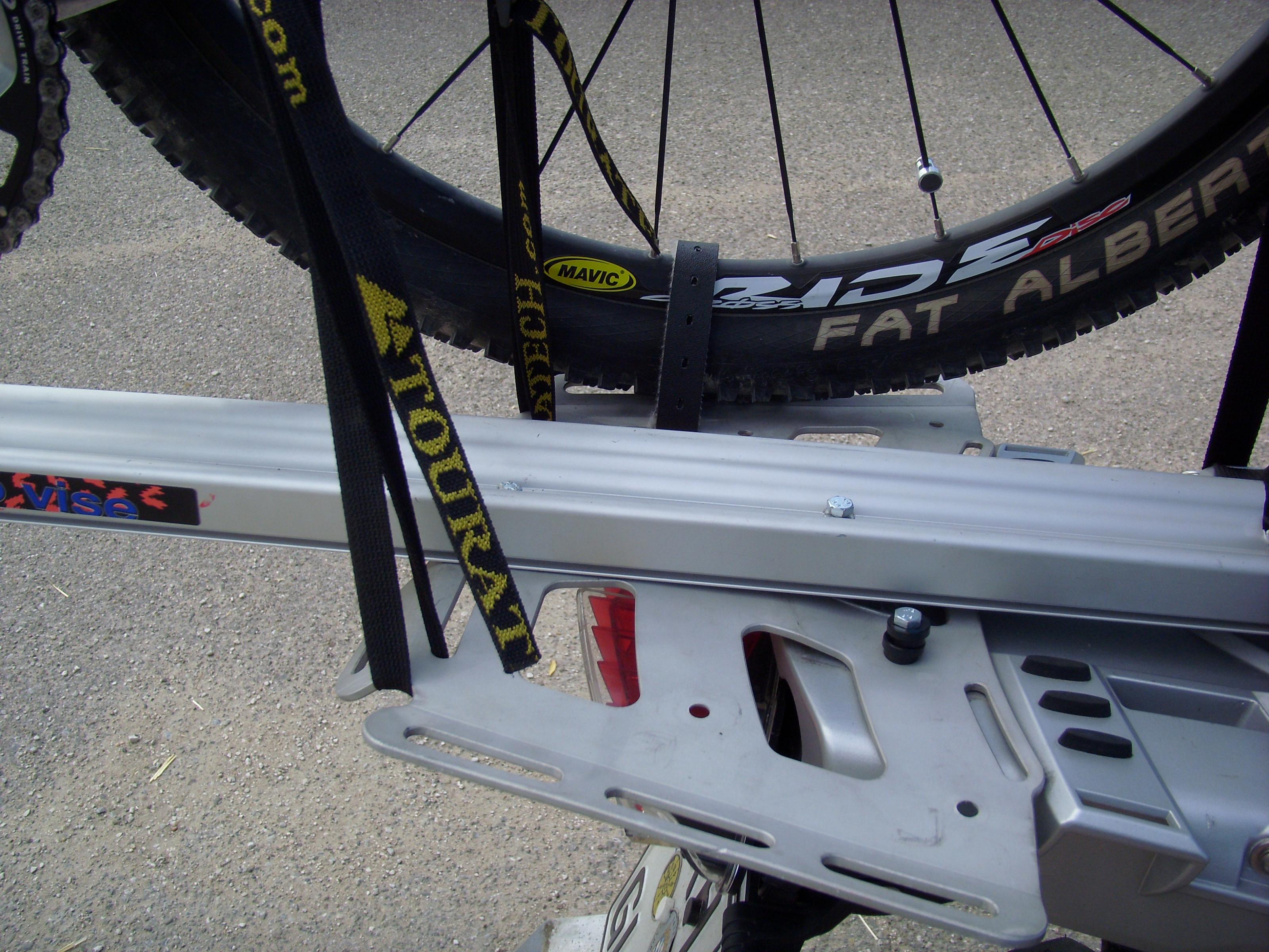

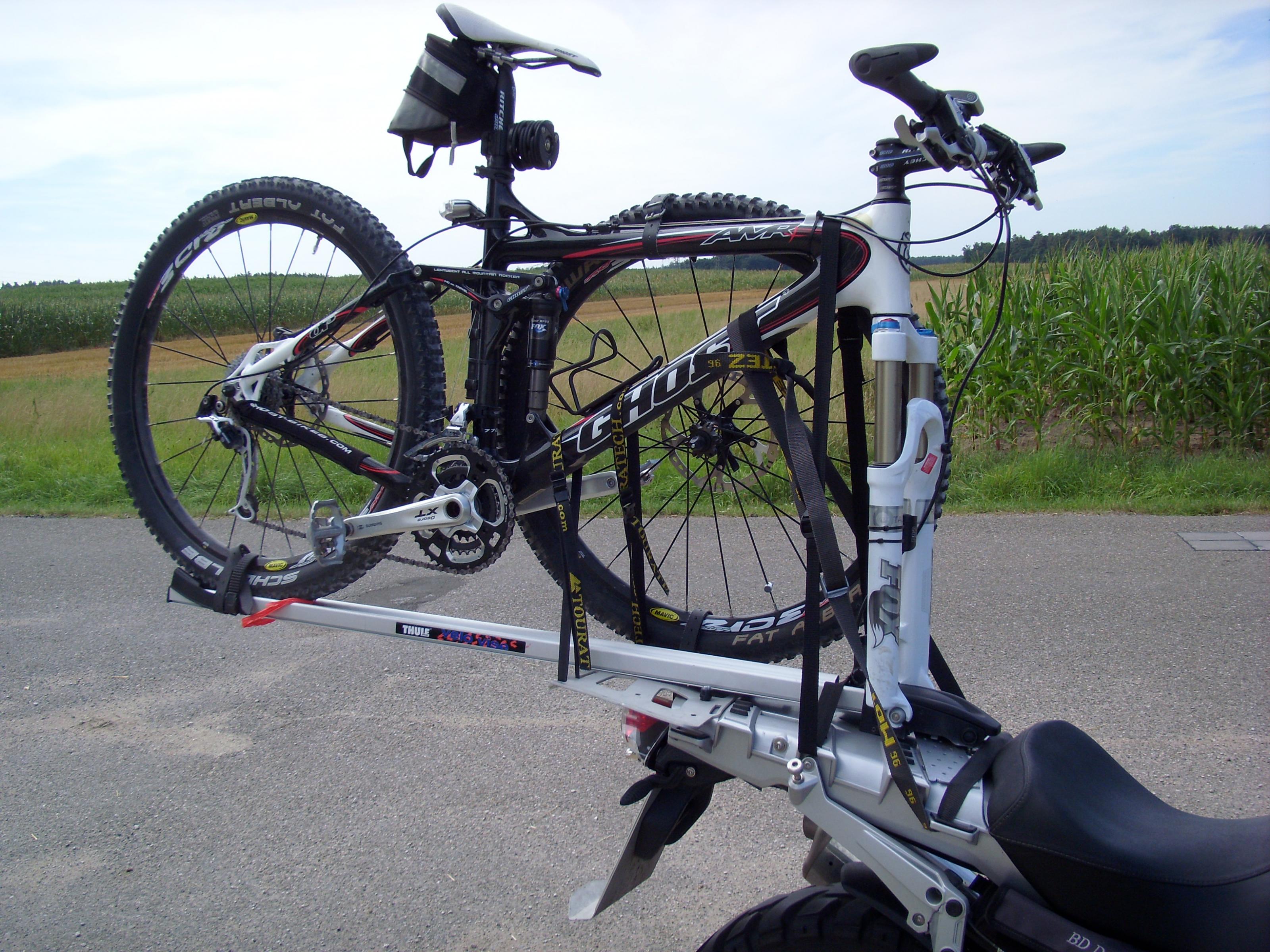

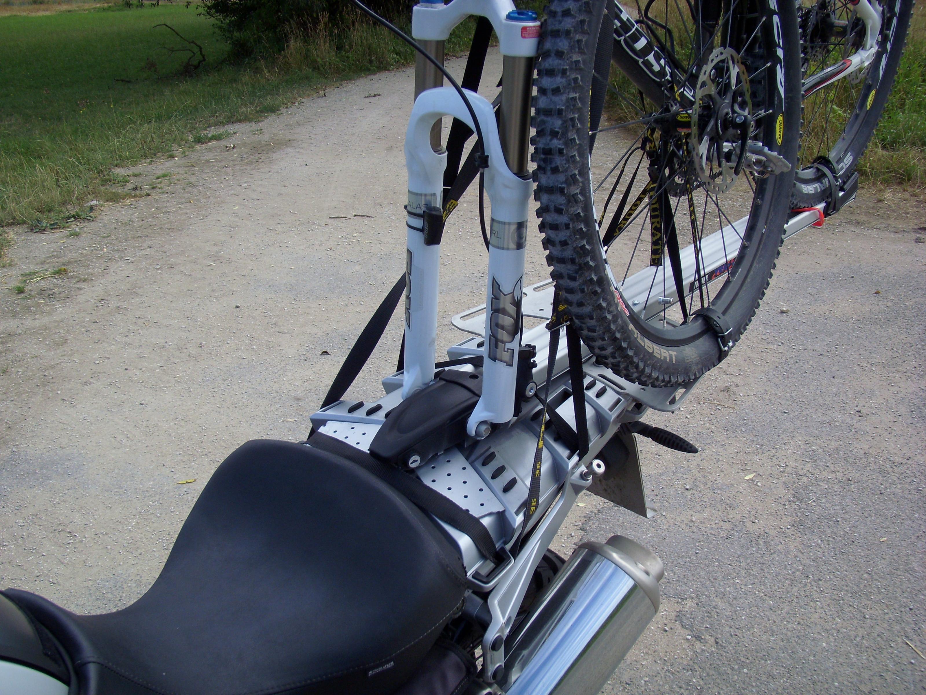

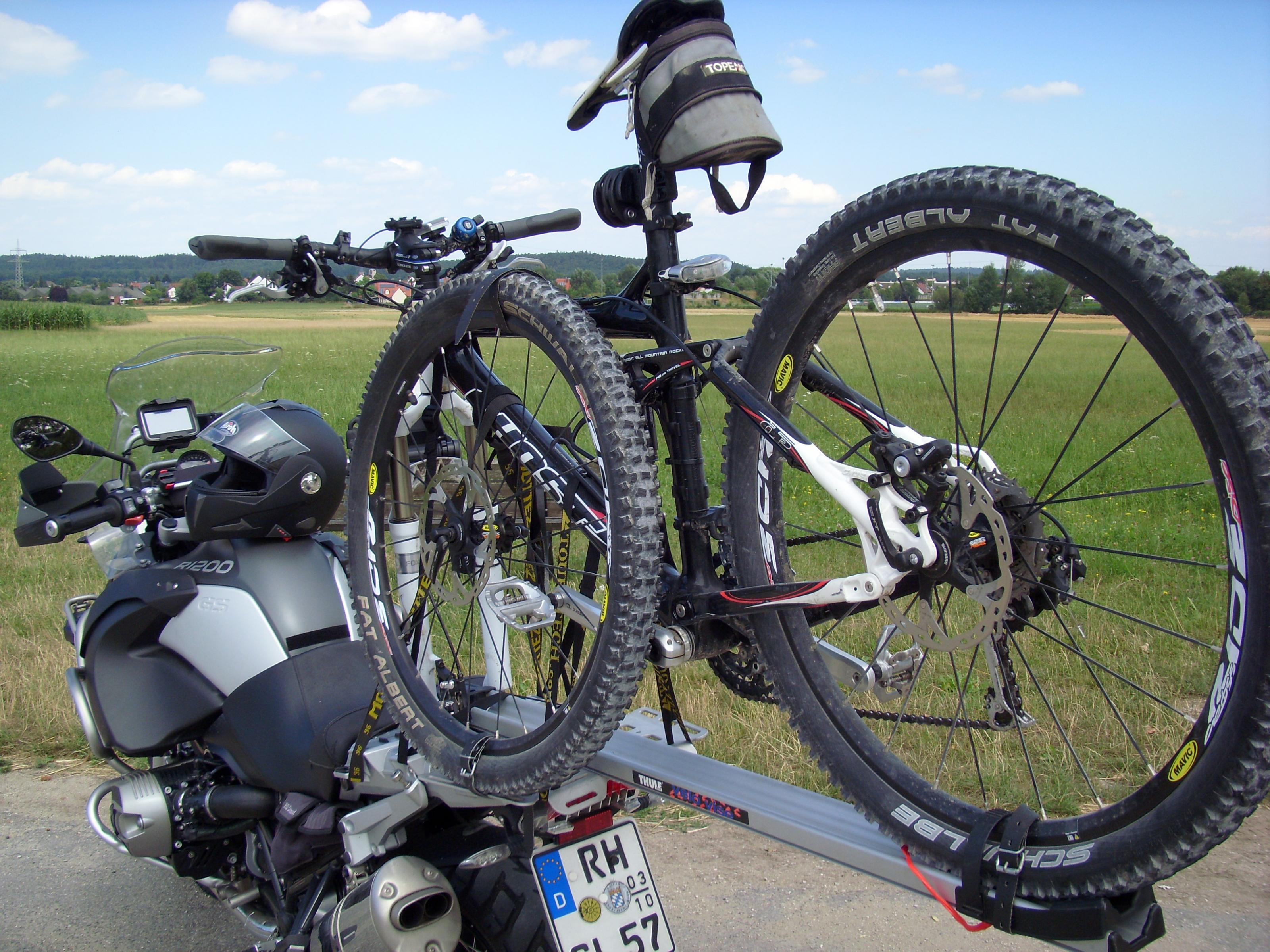

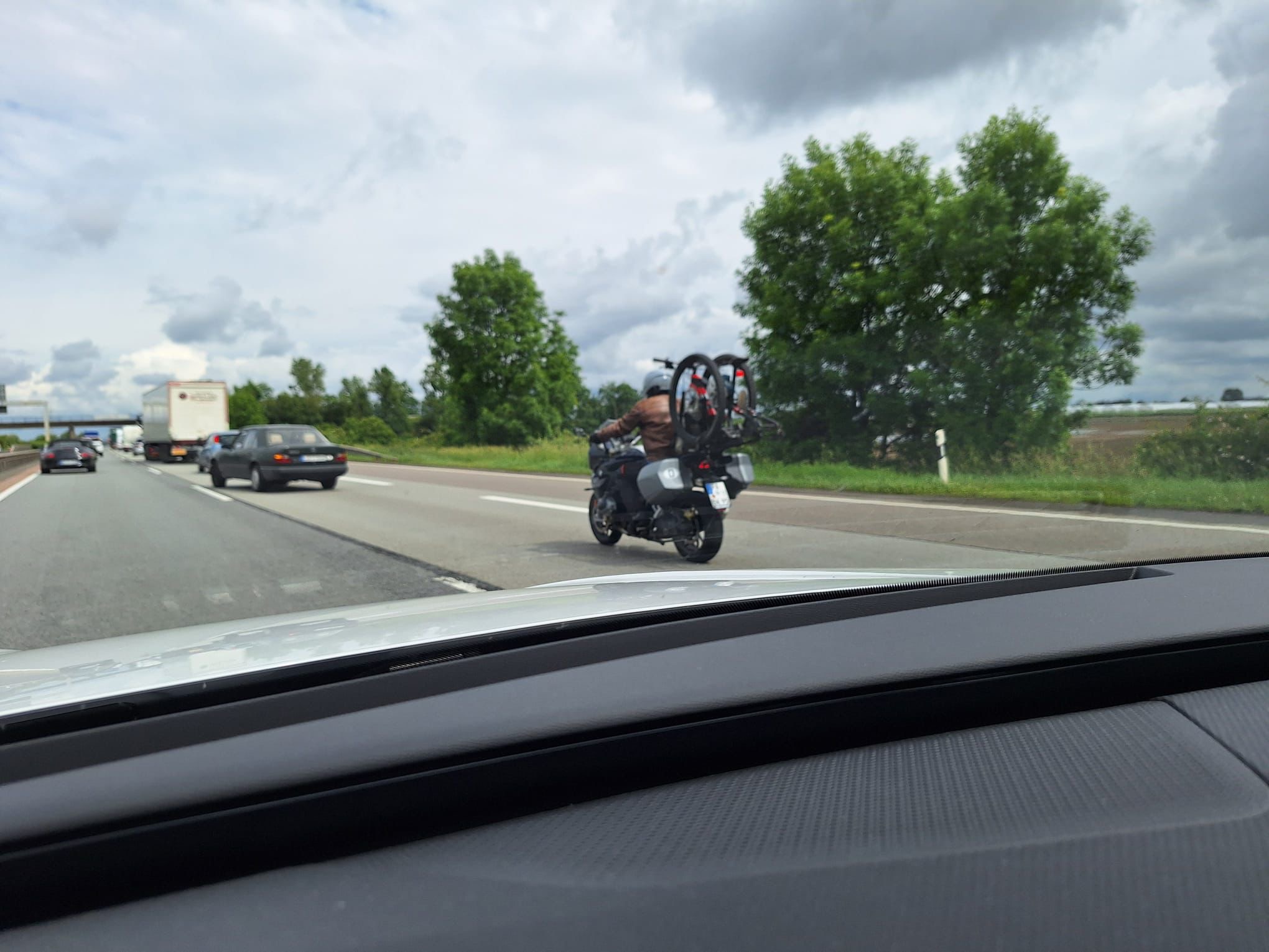

Hi
Abgesehen davon ob das Alles so prickelnd zu fahren ist, stelle ich mir gerade vor ob man da von jedem Blauen oder nur von jedem zweiten angehalten wird.
Beide Räder ab und möglichst nah zum Fahrer wäre logisch. Aber das Hinterrad drin lassen und den ganzen Kram nach hinten weit überstehend? Fährt sich, obwohl leichter als eine Sozia, wahrscheinlich besch...
Blaue basteln daraus ein "Gefahrenpotential". Ob sie Recht haben ist egal, sie sitzen am längeren Hebel.
Was die Versicherung bei einem Unfall sagt wenn der ganze Kram nicht fest verschweisst oder mit 18 Stck 5 to Gurten gesichert ist will ich gar nicht überlegen.
Aber die generelle Idee finde ich dennoch interessant.
Für Italien könnte man den Rahmen senkrecht stellen um die 1/3" Forderung zu erfüllen.
Die unterschiedlichen Schilder für IT und ES sind ein Witz. Dabei würde ich es darauf ankommen lassen.
Wir haben in IT beim ACI eine Tafel aus Kunststoff gekauft. Sieht aus wie Wellpappe aber eben aus Kunststoff.
Alu hab' ich inzwischen auch.
Viele Drachenflieger wussten nicht, dass in IT nichts über die Vorderkante des Fahrzeugs ragen darf. Wenn man dann 6,20 m auf einem R5 unterbringen möchte wird der hecklastig.

Senkrecht und quer
hinten dran wäre eine Option! Dann allerdings 2tes Nummernschild heck/ bremslichter und blinker!

Mensch, was abenteuerlich Konstruktionen … unglaublich!

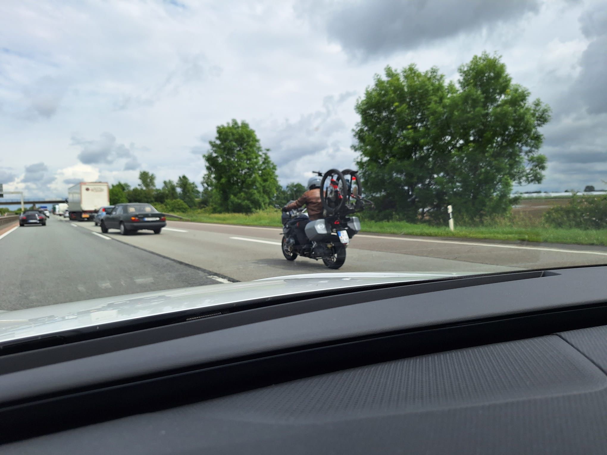

Mal ernsthaft:
Ladung bleibt Ladung, egal ob am Kfz, Krad oder wo auch immer, und ist damit erst einmal zulässig. Wie wir wissen, greift dann in D der §22 StVO. Insbesondere der Absatz 4 scheint auf den Fotos nicht umgesetzt zu sein:
"Ragt das äußerste Ende der Ladung mehr als 1 m über die Rückstrahler des Fahrzeugs nach hinten hinaus, so ist es kenntlich zu machen durch ....."
Ansonsten viel Spaß beim Radeln!
