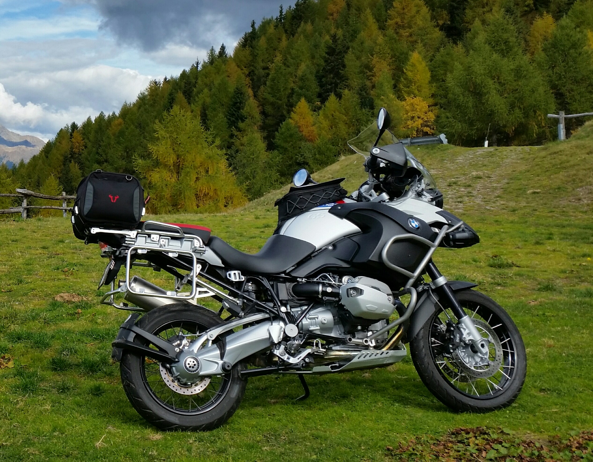

Zitat von Reiner Ich bin ein dackelbeiniger Typ ( untersetzt ) :)
Hallo Reiner
Ich dachte immer, beim GS-Fahren käme es auf innere Grösse an ? :eekek:
Spass beiseite, ich bin auch nur 174cm gross.
Meine ADV hat die original tiefe vordere Sitzbank von BMW vorne und hinten eine normale.
Ich bring sogar beide Füsse normal auf den Boden. Und auch nach 700 km schmerzt nix im Boppes.
Ich würde mal beim Freundlichen eine mit niedriger Sitzfläche mieten und probefahren.
Grüsse aus dem Schnee.
Thomas
