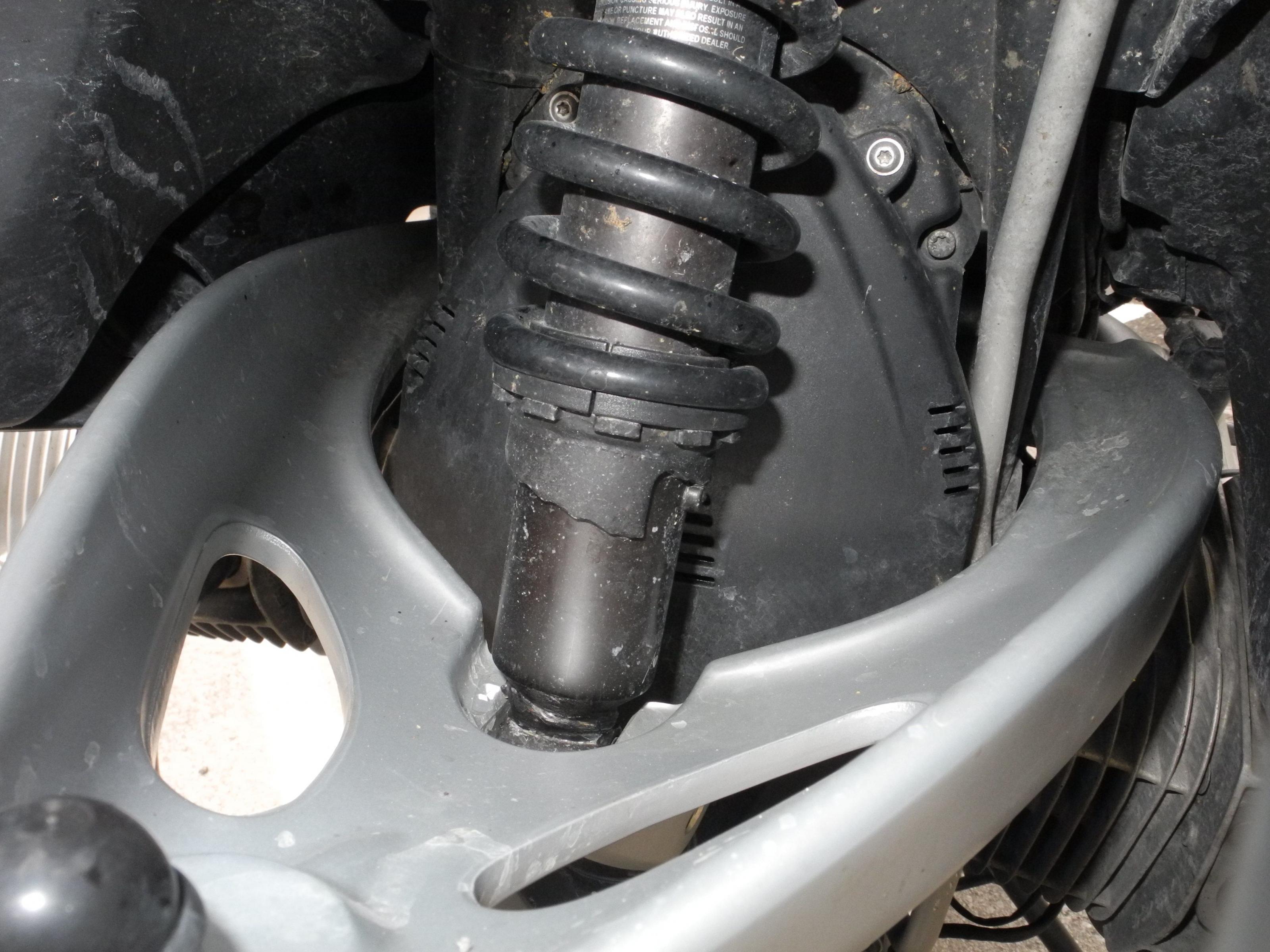

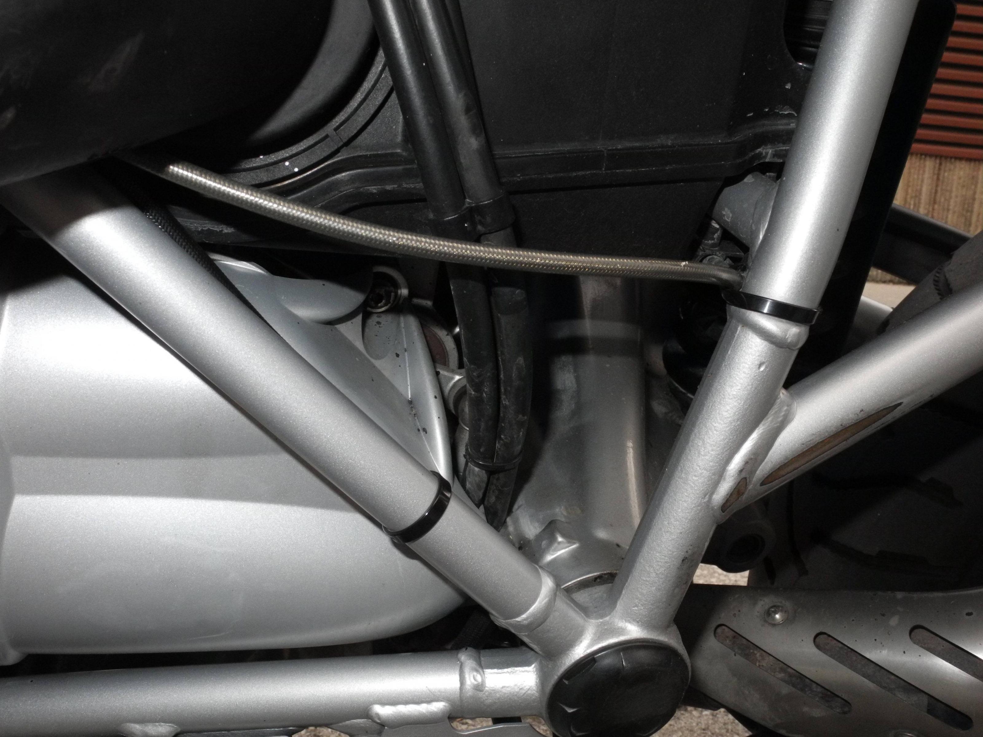

Das Einstellrad fürs Federbein hinten dreht einfach ohne Ende - und auch ohne Klicks .... das ist doch nicht normal, oder?
Dann wollte ich die Federn vorne einstellen. Aber da war nichts zu verstellen. Siehe Foto!!
Und was zum Dämpfer einstellen habe ich auch nicht gefunden.

Bei Deiner GS kannst Du vorne nur die Federvorspannung verändern. Mehr geht nicht. Dazu sollte im Bordwerkzeug ein Hakenschlüssel sein. Auf Deinem Bild ist zu sehen, dass das Federbein nur wenig vorgespannt ist. Wenn Du in Deinem Bordwerkzeug also den Schlüssel findest, ist alles Prima.
Hinten kannst Du über das Handrad ebenfalls die Vorspannung einstellen. Wenn das Handrad einfach durchgedreht werden kann, ohne Funktion, dann stimmt etwas nicht.
Wenn das Federbein älter wird, so kann es durchaus sein, dass Du ein paar Leerklicks am Handrad feststellst, bevor ein Widerstand zu spüren ist. Das kann relativ einfach korrigiert werden. Wenn es aber so ist, wie Du es beschreibst, dass absolut gar nichts passiert und Du das Handrad endlos durchdrehen kannst, solltest Du Deinen Verkäufer nochmal kontaktieren.
Außerdem kann hinten noch die Zugstufe über eine kleine Schraube unten am Federbein eingestellt werden.

Vorne ist es wie schon Geschrieben nur die Federvorspannung.
Hinten hast du das Handrad und Unten eine Schraube am Federbein.
Moegliche Ursache fuer das Durchdrehen des Handrades ist das dieses ausgeleiert ist und ersetzt werden muss, das ding ist aus Plaste und wenn dein Vorgaenger zu stark war und das Ding ueberdreht hat wars das. Das Ding gibt es Neu bei den ueblichen verdaechtigen. Also Handrad abschrauben und das Ganze mit ner Zange drehen (von Anschlag zu Anschlag) wenn das Funzt Neues Handrad besorgen und alles ist Gut, wenn nicht brauchst du einen neuen Daempfer oder bringst ihn zur Rep was genau so Teuer sein duerfte bei dem gebraucht angebot auf em Markt.

Vorne wir die Vorspannung mit dem Hakenschlüssel eingestellt. Auf deinem Bild kannst Du das Ritzel sehen wo der Schlüssel einhakt und die Stufen die Du verstellen kannst. Wenn hinten das Stellrad für die Vorspannung durchdreht ab zum Händler. Die Dämpfung selbst wird am Dämpfer unten in Fahrtrichtung links eingestellt.

halte mich nicht für überheblich aber wenn ich dein zweites Foto mit deiner Aussage übereinanderlege, dass du das Handrad ohne Klicks frei drehen kannst, meinst Du aber nicht das schwarze runde Teil auf dem zweiten Foto oder? Das Handrad für das hintere Federbein war doch höher - dein Foto zeigt die schwarze Schwingenabdeckung. Der hintere Dämpfer hatte unten eine Schlitzschraube um die Dämpfung zu verstellen der vorne hatte nur die Federvorspannung einstellbar, was gut auf deinem Foto sichtbar ist.

das Rad hat er nicht abgebildet. Es ist aber ein bekannter Fehler, dass die Federvorspannung bzw. deren Verstellmechanismus bei den hinteren Federbeinen recht schnell funktionslos wird
