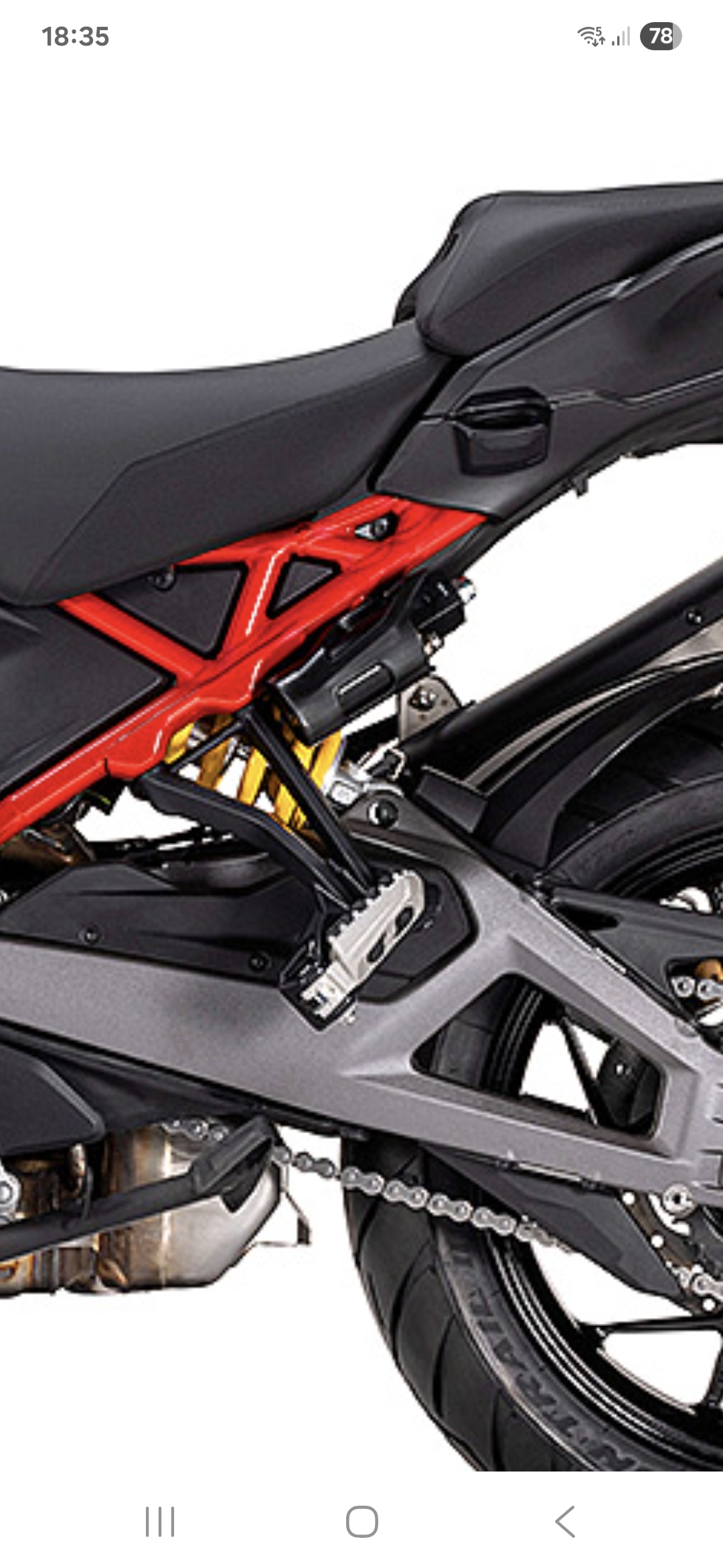

Wäre vielleicht hilfreich, wenn der Kollege Inot sich kurz einbringen könnte. So wie ich das verstanden habe, funktioniert die Fahrwerksabsenkung bei den älteren Modellen der MSV4S nur auf Knopfdruck, bei den neueren automatisch bei Geschwindigkeit kleiner als 10 Km/h. Und wie hier jetzt öfter erwähnt nur hinten. Vielleicht ist es aber auch völlig falsch, was ich hier schreibe.
Inot
Inot
22.07.2015
4.782
Graz Umgebung
R1300TB, Multi V4S
Fahrwerkabsenkung geht bei den Multis nur hinten. Vorne bei einer Upsidedown Gabel klarerweise nicht möglich.
Bei den Modellen bis 2024 erfolgt die Absenkung über die Federvorspannungsverstellung ( relativ langsam).
Kann auf Knopfdruck eingestellt werden.
Ab 2025 ist der Aufbau vom hinteren Federbein anders.
Da erfolgt die Schnellabsenkung über ein Zusatzmodul.
Kann beliebig aktiviert oder deaktiviert werden.
Hoffe es ist jetzt klar.
Wie ist, und sei es nur gefühlt, der Unterschied zwischen den verschiedenen Maßen der Absenkungen? 3cm bei der 1300er (vorne + hinten), ~1,5 - 3cm (? Beladungsabhängig) bei der V4 (hinten)?

Also bei der V4 Rally von BBB sind es lockere 4cm Absenkung der Sitzbank.....
Kann ich nicht sagen.
Ich brauche und verwende die Funktion nicht.
Abgesenkt bekomme ich sie immer nach dem Service zurück, da mein Mechaniker ca. 10 cm kleiner ist und für die kurze Probefahrt umschaltet.
Merkt man sofort.
Bei der neuen kann ich am WE schauen, da es für 4 Tage gemeinsam mit dem Kumpel Richtung Südtirol geht.
Inot
Inot
22.07.2015
4.782
Graz Umgebung
R1300TB, Multi V4S
Merkt man sofort.
Habe gerade bei meiner getestet.
Ich fahre ohne Autolevelling und habe mir für alle Beladungszustände die Fahrlage für mich passend eingestellt.
Bei Einstellung solo senkt das Fahrwerk wenn ich alleine oben sitze im Rastenbereich ca. 1,5 bis 2 cm ab.
Bei Einstellung 2 Personen mit Gepäck wenn ich alleine oben sitze ca. 3 bis 4 cm.
Ist sicher für kleinere interessant wenn die Sozia absteigt und man solo das Fahrzeug manipulieren muß.
