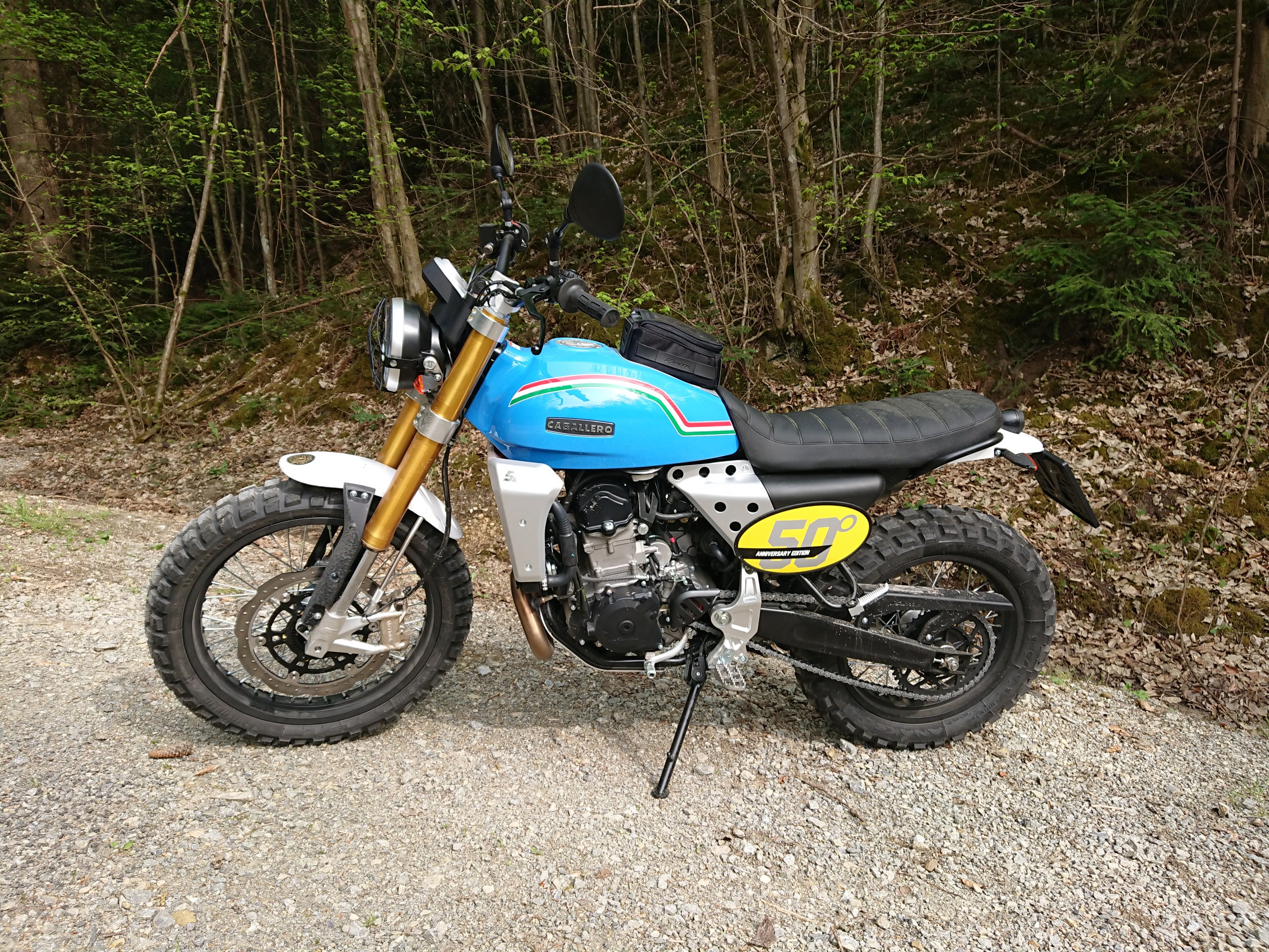

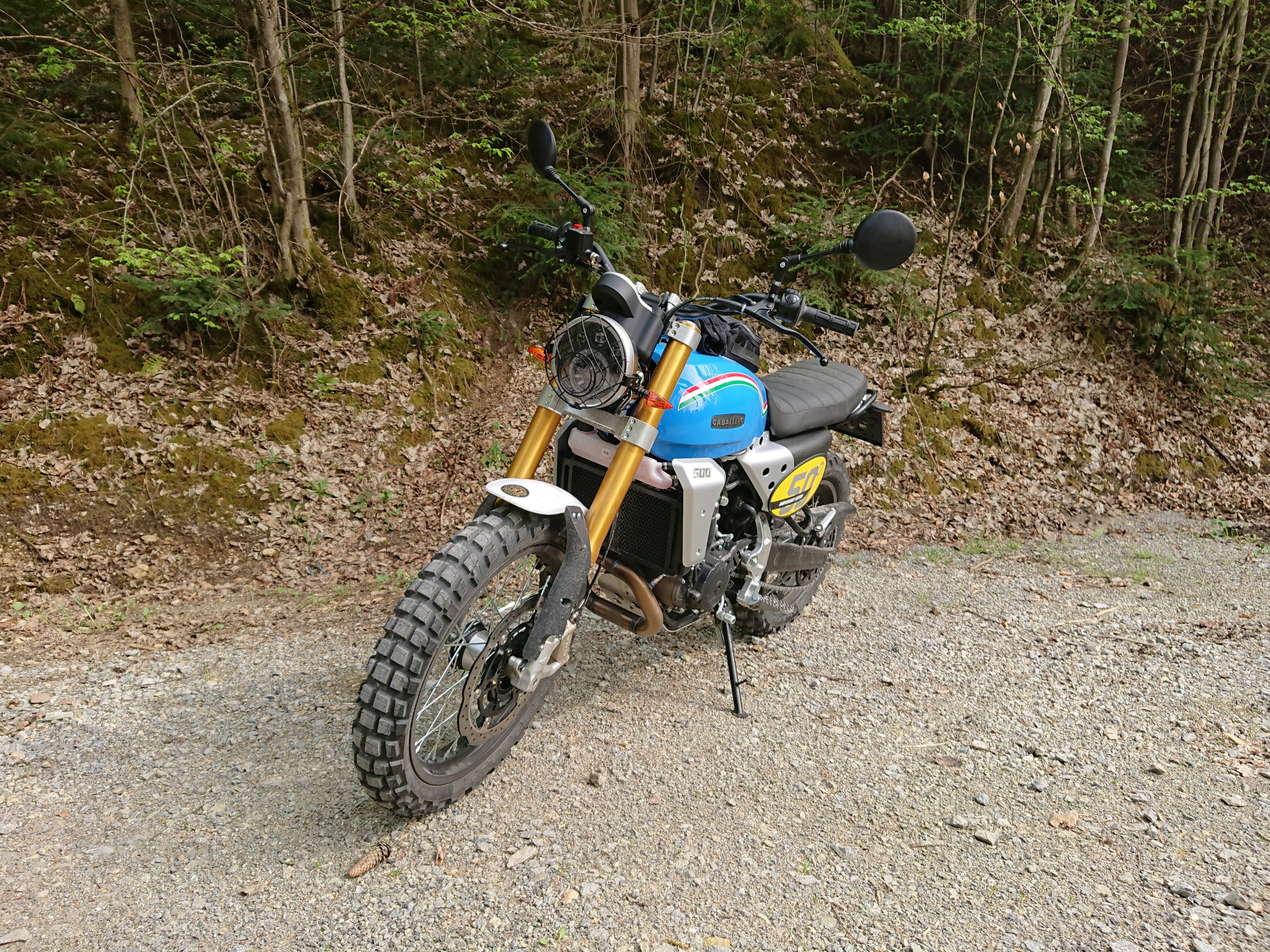

Hallo Leute,
ich schmökere nun seit einiger Zeit in Eurem Forum, und das hat mir schlussendlich auch bei der Entscheidung geholfen, mir eine Caballero (ohne sie je probegefahren zu haben) zu bestellen. Nach nicht einmal ganz zwei Wochen Wartezeit wurde meine 500er Anniversary ausgeliefert und ich kann Euch nach meiner heutigen, ersten längeren Ausfahrt mitteilen, ich bin begeistert und bereue nichts.
Anbei Fotos meiner leicht individualisierten Anniversary - die Auspuffanlage aus dem Zubehörkatalog habe ich gleich mit dem Moped mitbestellt, bekomme ich aber leider erst nachgeliefert 😇
Schöne Grüße aus Österreich, Bernhard

Wunderschön Glückwunsch

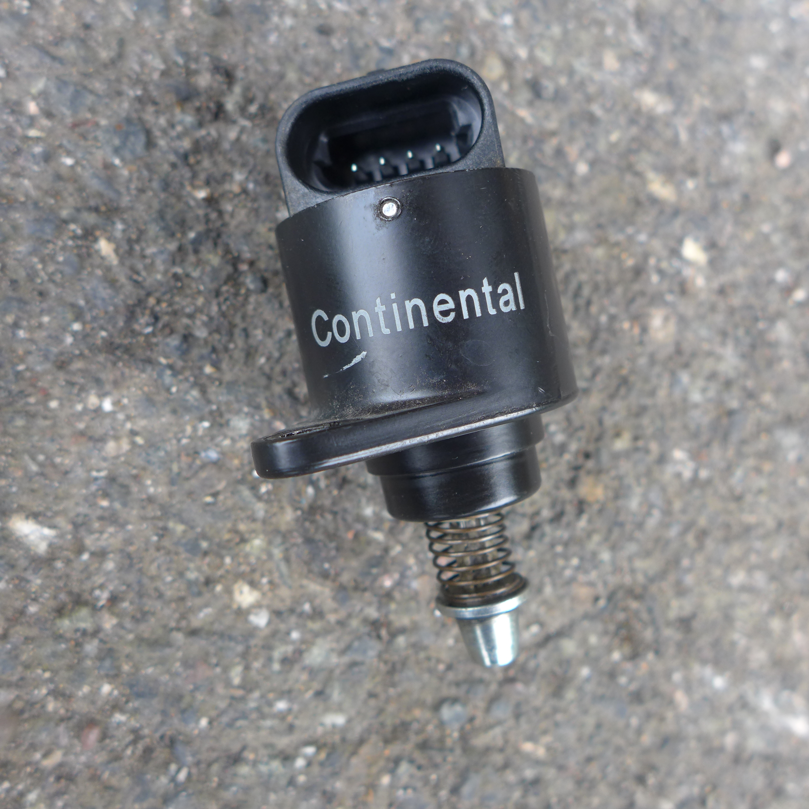

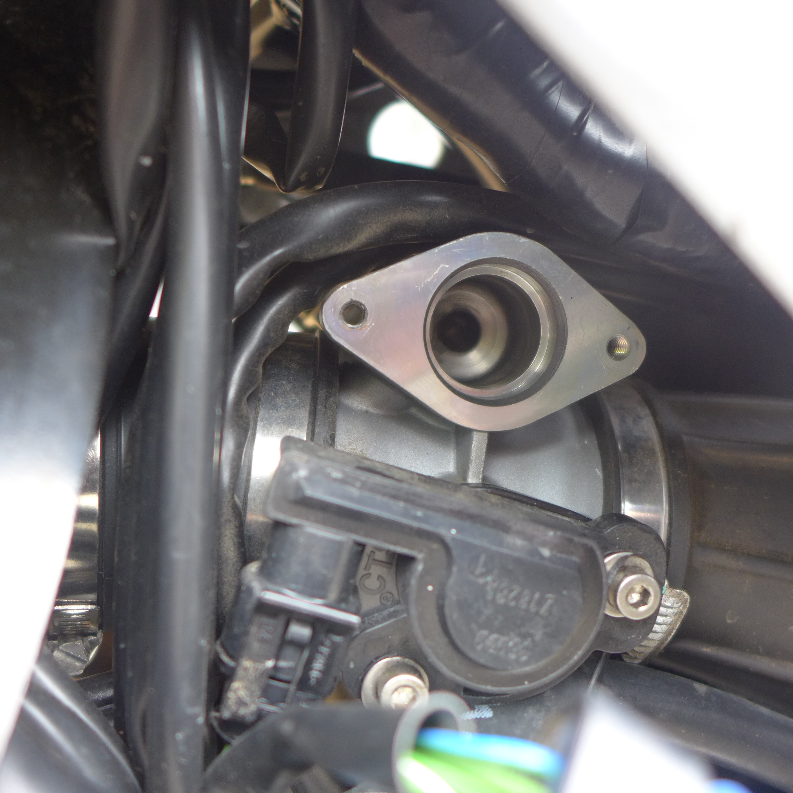

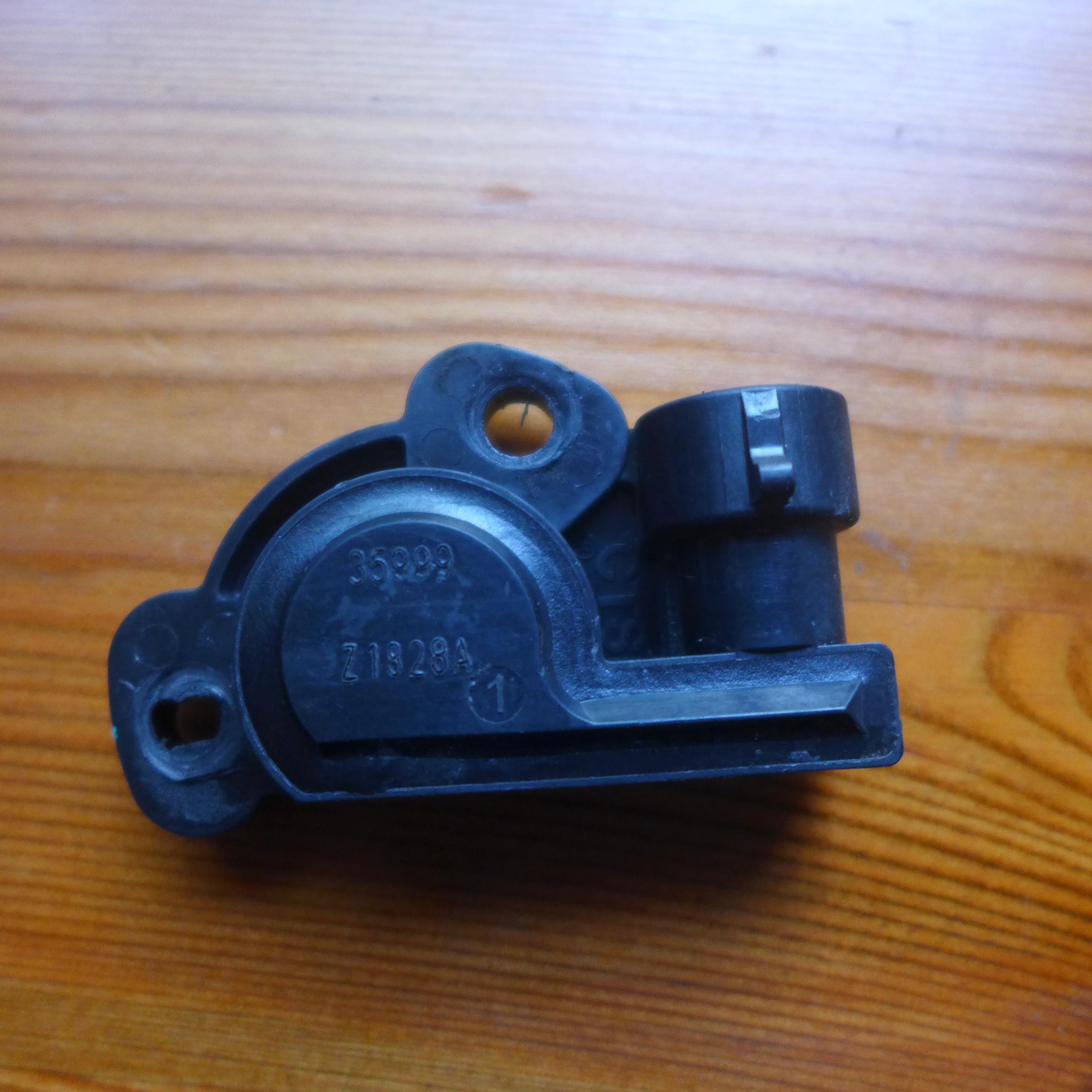

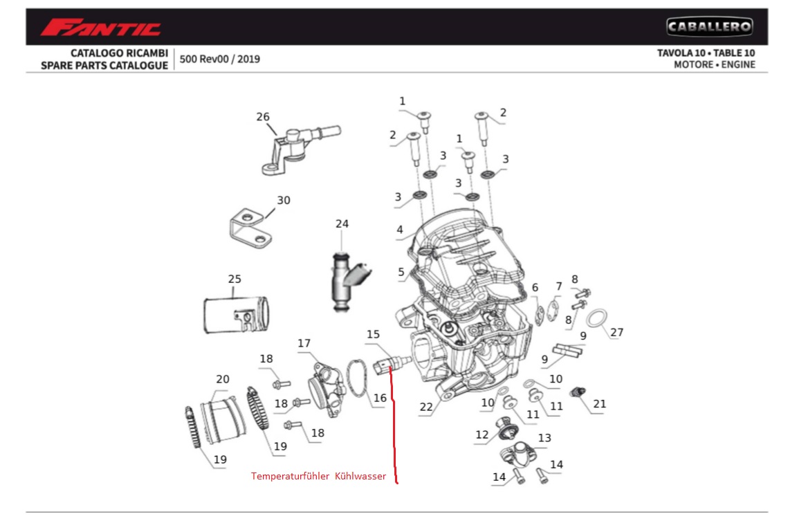

Hallo - nen Sensor für Ansaug-Lufttemperatur hat die Fantic anscheinend nicht. Am Ansaugrohr befindet sich links Leerlaufregelventil und Drosselklappenpotentiometer,rechts ein Manifold Pressure Sensor. Temperatursensor ist für Kühlwasser vorhanden. So hab ich bisher verstanden.

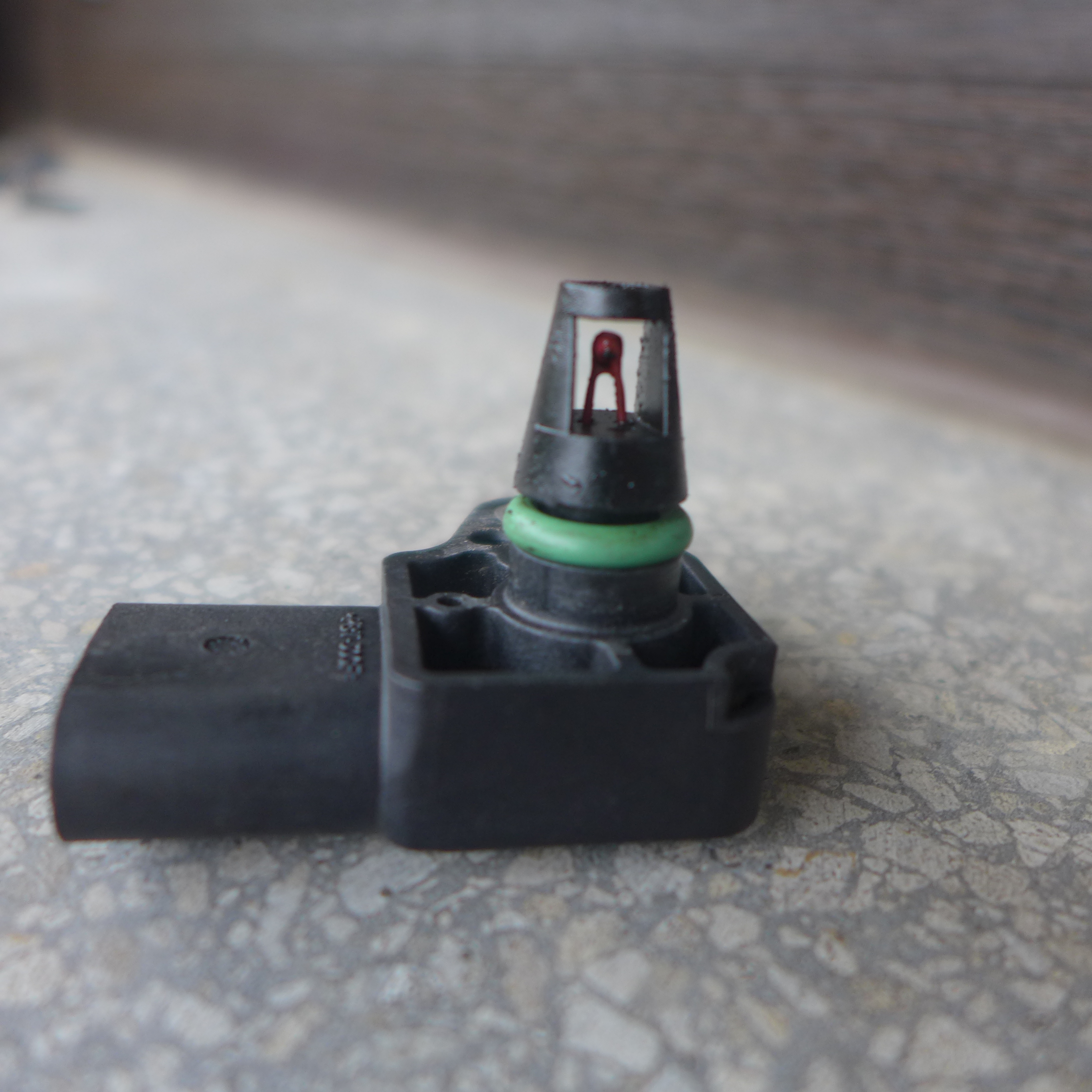

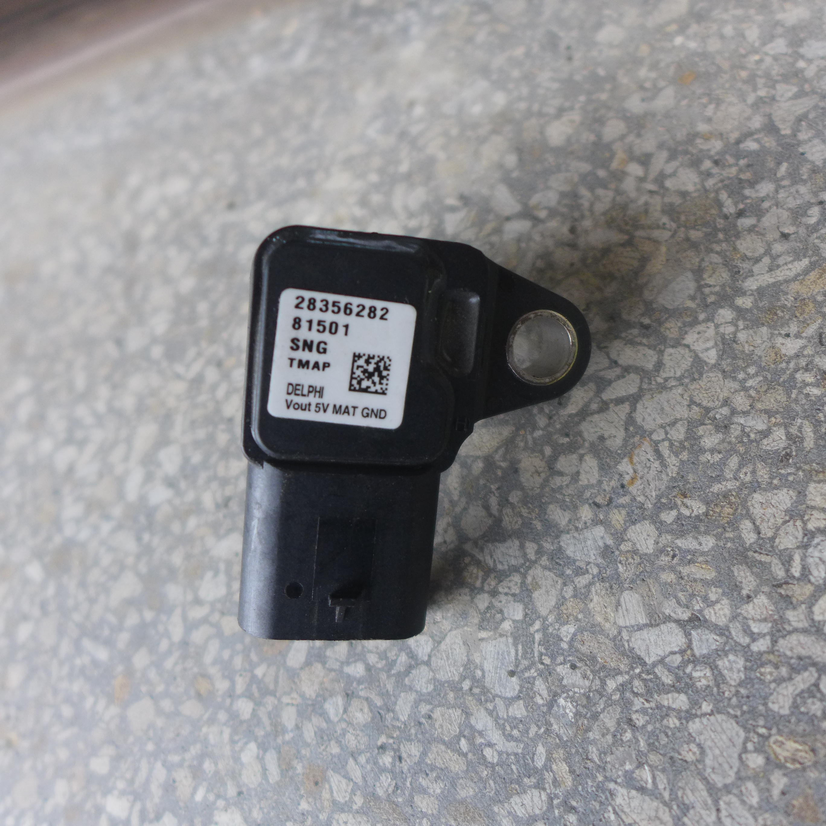

Das meinte der Mechaniker letzte Woche auch, als der Fehler mit der Lambda Sonde ausgelesen wurde. Konnte ich gar nicht glauben. Irgendwas messen die auf jeden Fall. Richtig weich läuft der Motor nur, wenn er noch ganz kalt ist. Ganz ohne Schiebe-ruckeln. Ist aber schon nach 2 - 3 Minuten vorbei.
Eventuell kann man ja was mit dem Luftdrucksensor "Delphi 28356282 81501 SNG TMAP" machen. Der Mechaniker meinte, da könnte man einen Drehpotentiometer zwischen setzen und dann die Meereshöhe "regeln", die die Einspritzung misst. Als ich mal vor vielen vielen Jahren mit einer Susi GS 550 (4 Zylinder Vergaser) in den Dolomiten rumkurvte, ist die mir fast abgestorben über 2000 Meter auf den Passstraßen. Ich werd mal messen, was der so für Werte liefert.

Mein Mopped is ja grad noch abgemeldet,wird noch dauern. Drum kann ich grad nix richtig probieren.
Am Temp-Sensor für Kühlwasser müsste man eigentlich ansetzen können um kälteren Motor vorzugaukeln.-Naja-Ich grad nicht Möglichkeit- aber kannst ja mal was durchprobieren....
