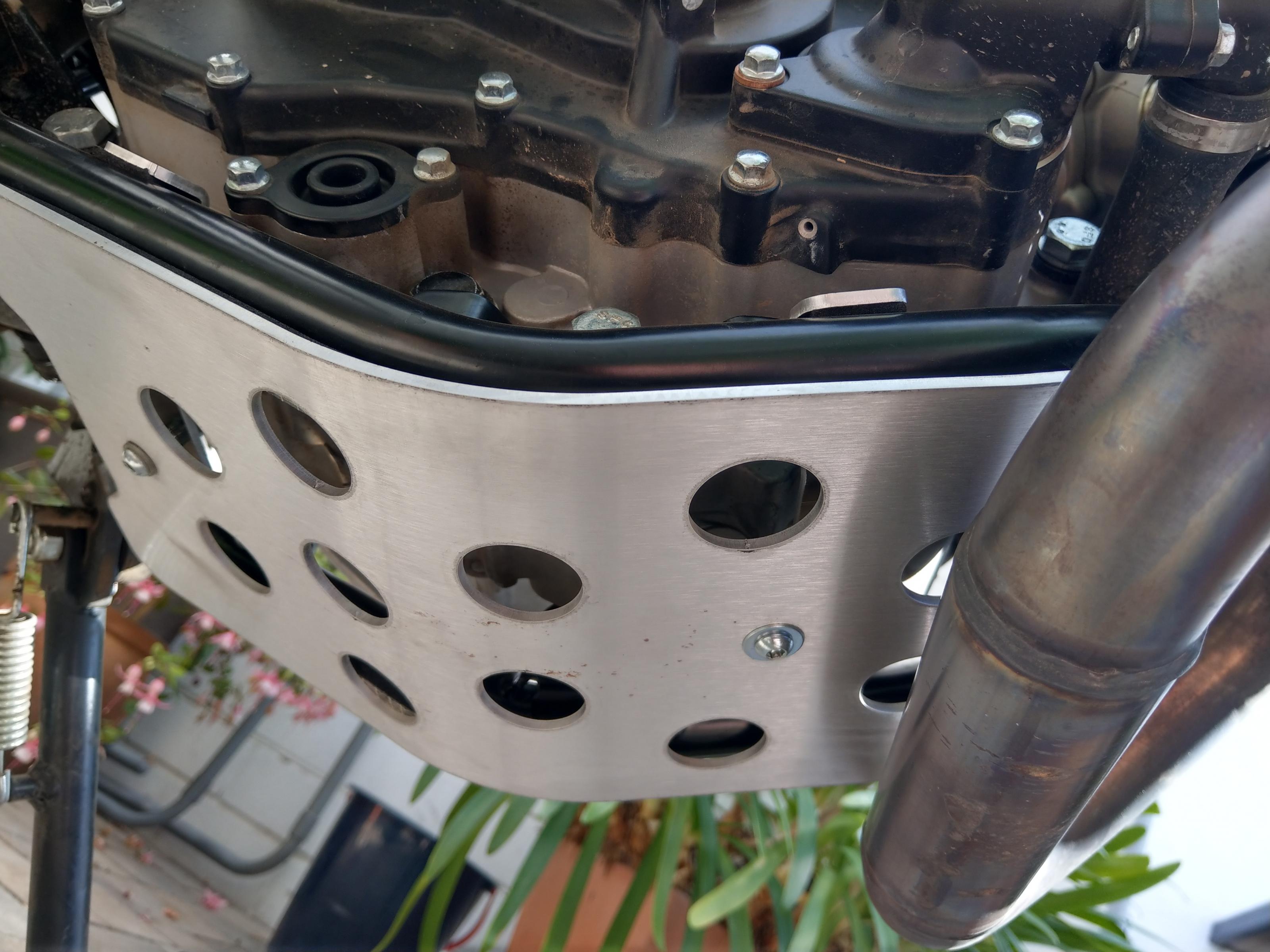

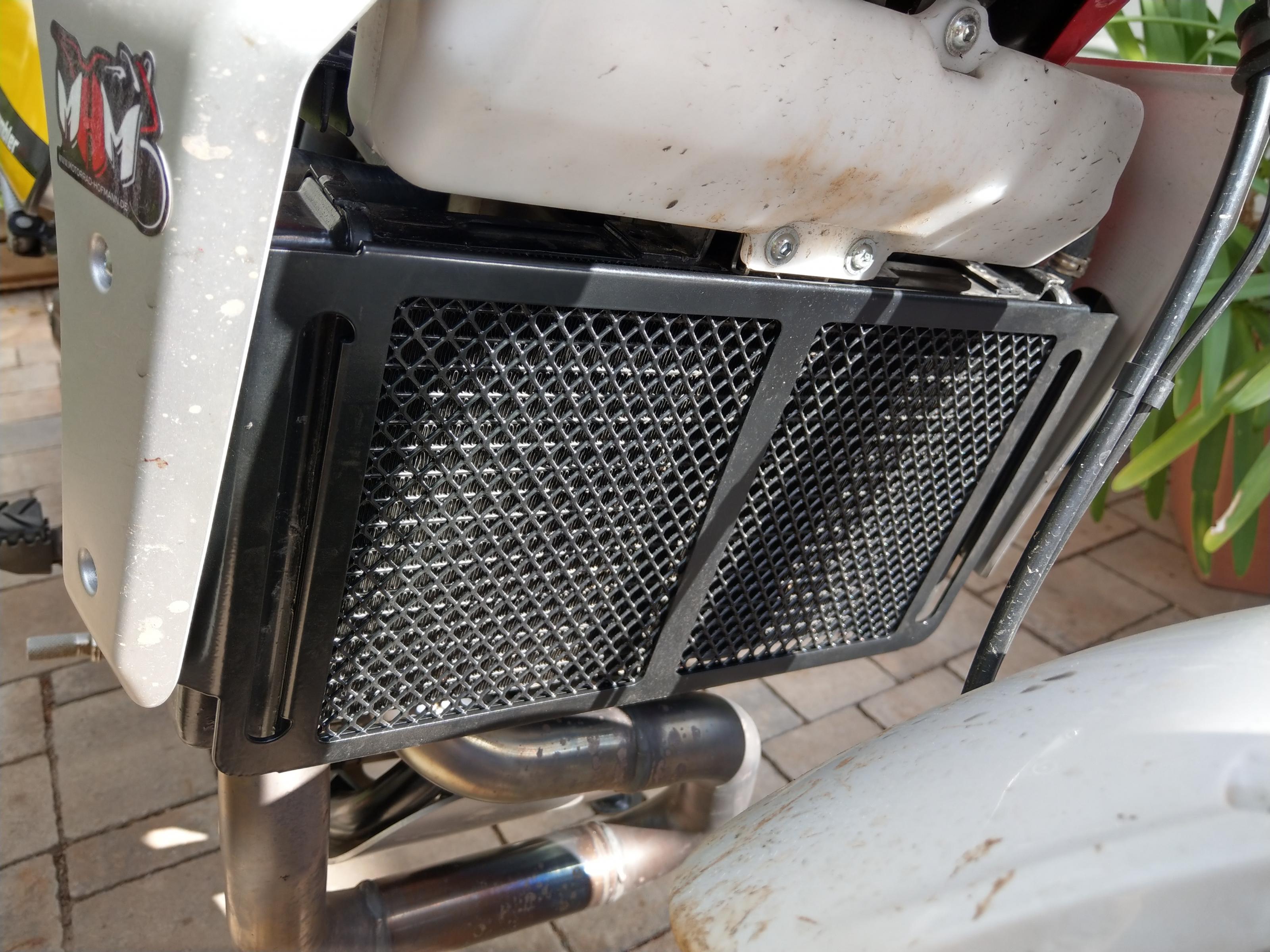

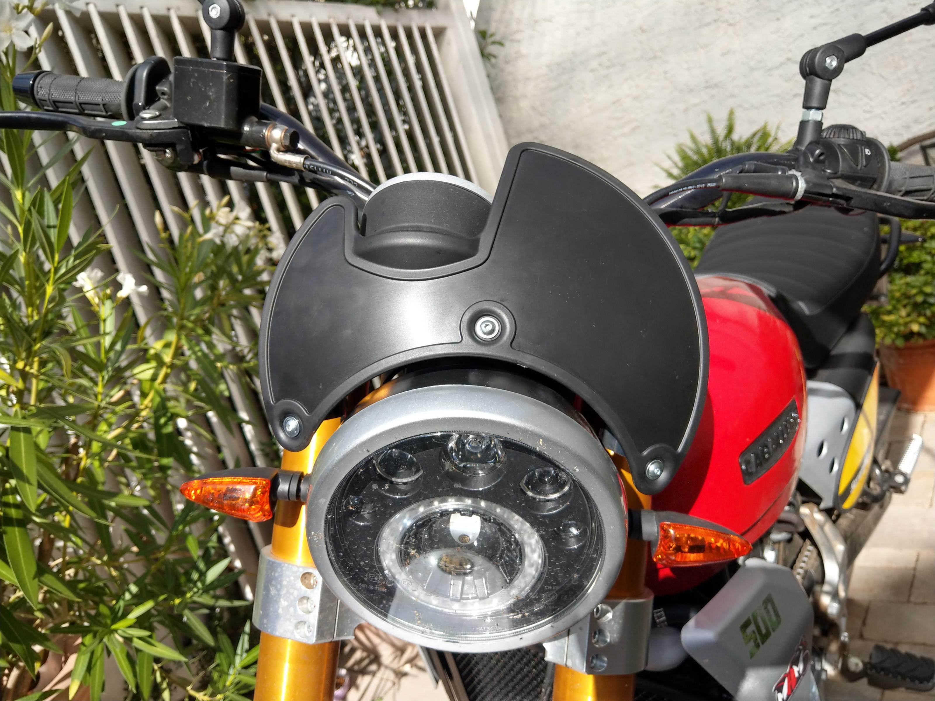

Hatte heute etwas Zeit, so bin ich zum Händler gefahren und habe einige Zubehörteile abgeholt:
1. Motorschutz
2. Nummernschild am Scheinwerfer
3. Kühlergitter
Die Montage verlief etwas anders als vorgestellt, irgendwie hat nichts wirklich zusammengepasst.
Keine Ahnung wie diese Schraubhülsen vom Motorschutz und Nummerschild funktionieren sollen, die Dinger drehen sich beim Festziehen der Schraube mit - also ist nix mit festziehen. Evtl. kann mich ja mal jemand mit Ahnung aufklären.
Aber was soll´s, mit einer Unterlegscheibe und Mutter und einem Tropfen Schraubenkleber wird das schon halten.
Vom Nummerschild sind noch 4 so Gummiteile übrig geblieben, da sind Gewinde drin, die nicht zu den 3 Schrauben passen... Keine Ahnung für was die gut sein sollen?!?
Ohne Probleme verlief die Montag vom Kühlergitter.
Beim Nummernschild ist noch eine gelber Aufkleber dabei, aber schwarz finde ich auch ok - mal sehen...
Auf der Proberunde durchs Feld hat alles gehalten, nix rappelt - so ist das fein ;)

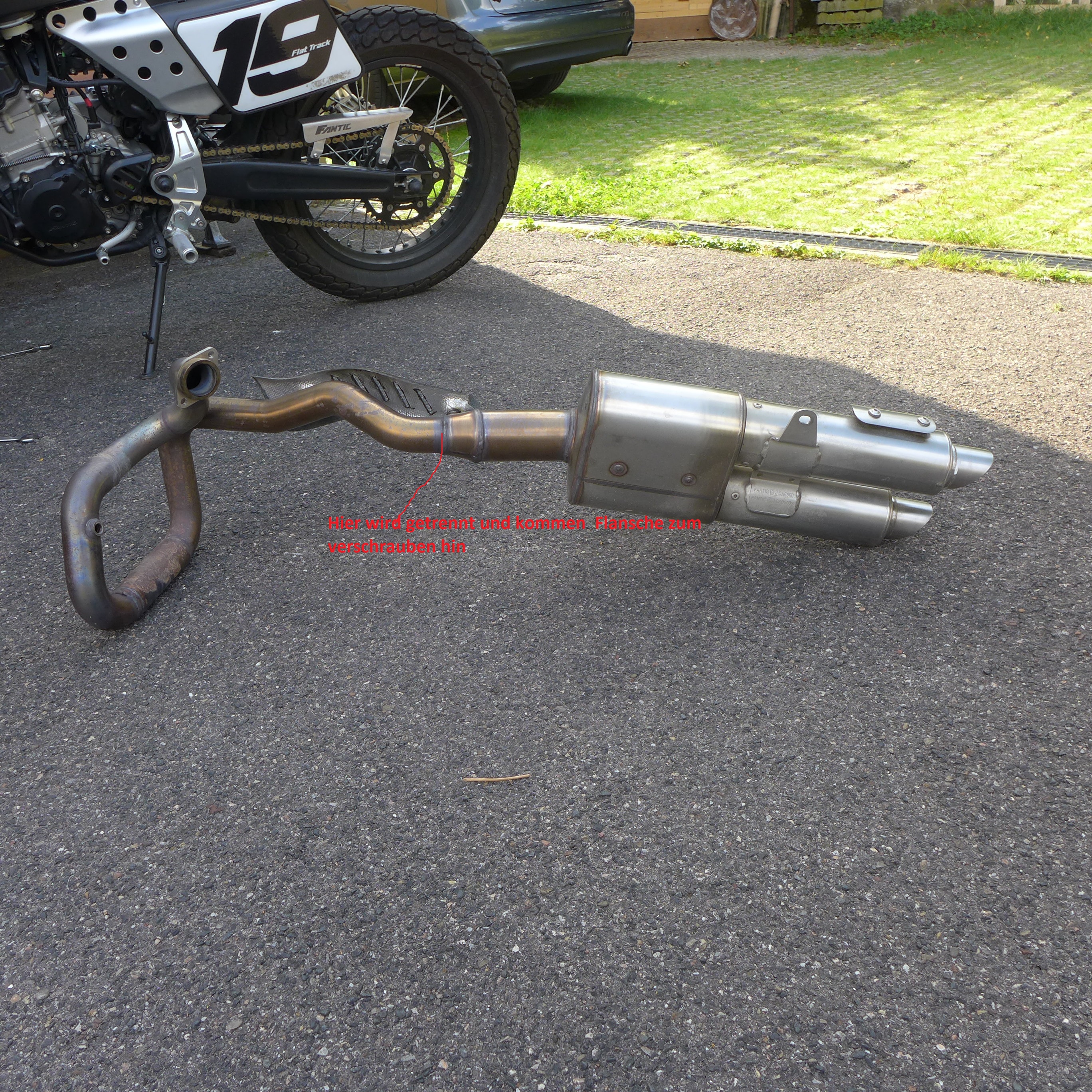

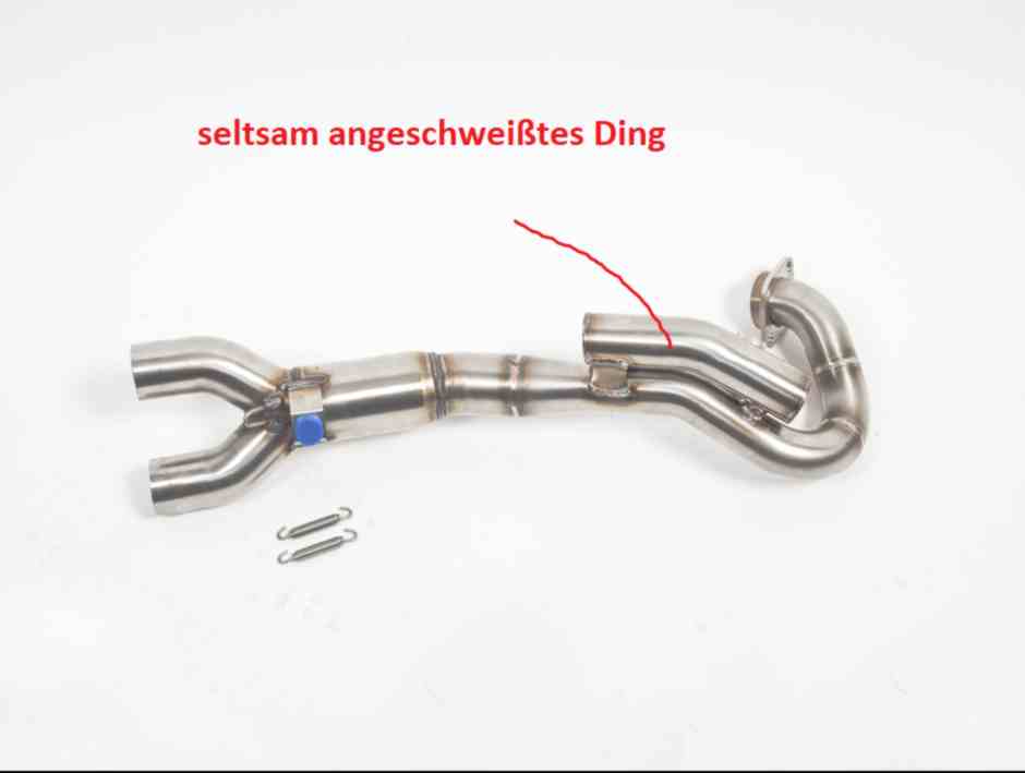

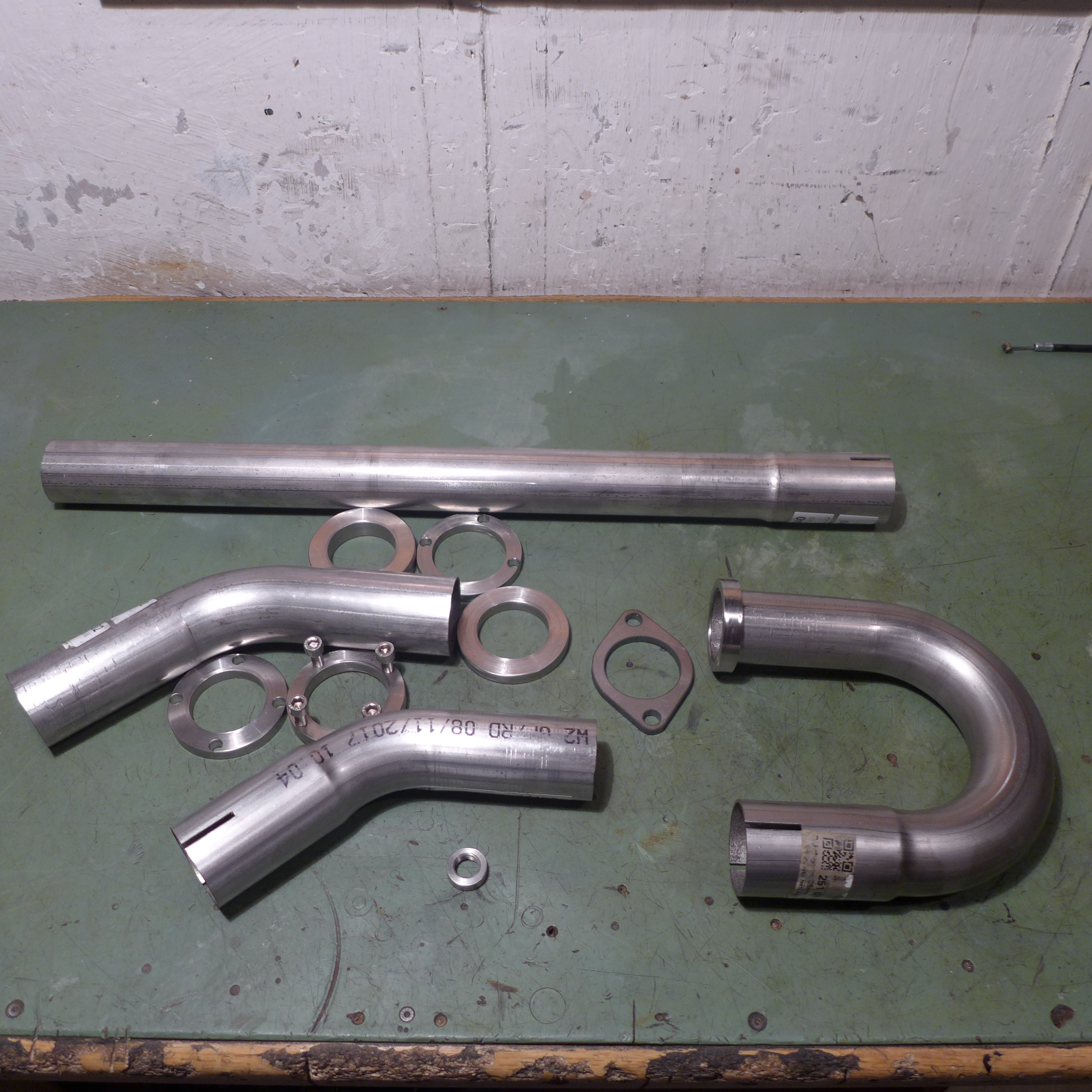

jo - des mit dem Krümmer,dessen Optik und Technik is mir au Dorn im Auge. Original-Anlage ist einteilig ! Der Zubehörkrümmer müsste somit mit anderen Endtöpfen versehen werden,da auch hinten Doppelflutiger Abgang am Krümmer.Weiterer Kostenfaktor . Auf'm Bild vom Zubehör-Krümmer is so'n komischer ,,Ausgleichsbehälter'' angeschweißt--naja --sieht auch doof aus.
Wird meine Winterbastelei: - Hab mir diverse Rohrbögen,Rohr in 38 und 42 mm Durchmesser besorgt.Einige Flansche und Aufnahme für Lamdasonde gedreht und werd mir des ganze selber zusammenschweißen,alles aus V2A. Den orig. Krümmer trenn ich am 42er Durchmesser ab-da kommt dann auch ein Flansch dran,ebenfalls Flansch am original Krümmer.-Kann somit immer z.B. für Tüv auf original zurückrüsten.-- Des anpassen,zusammenschweißen des ,neuen,kurzen Krümmers' is halt bissle Bastelarbeit. Somit fällt auch der 1. Kat im Orig.Krümmer weg--behindert nix mehr Abgase,evtl glühen auch weg---mal sehen. Am aussehen vom orig.Endtopf kann ich für mich nix bemängeln,gefällt mir und soll auch so bleiben.
Was des ganze mit Leistung und Leistungsentfaltung anstellt-des wird mer sehen,Versuch macht klug--war ja ursprünglich von Fantic so auch geplant,nur denk ich Euro4 hat vor Probleme gestellt,dann kurz noch'n kat in geschlungenen Krümmer rein und gut is.
Mopped's bzw. 2-Takter reagieren auf andere Durchmesser,Längen,Kegel viel empfindlicher in ihrer Leistungsentfaltung-die brauchen förmlich genau definierte Abgasanlagen damit Abgasdruckwelle Spülverluste zurückschiebt. Zubehör-Auspuffanlagen heutiger 4-Takter bringen meisten's im 1stelligen %Bereich +/- Leistung-da arbeiten die Hersteller schon ganz gut dran.Leider lässt eben Klang zu wünschen übrig--bollert's,wird's schon was bringen-Leistungsprüfstand zeigt dann aber die wahre Geschichte...
Bissle abgeschweift - ich werd mir den Krümmer selber bauen,kann dann mal berichten...dauert halt,is für Winter...

nicht vergessen vorher und nachher auf den Prüfstand zu fahren ;)

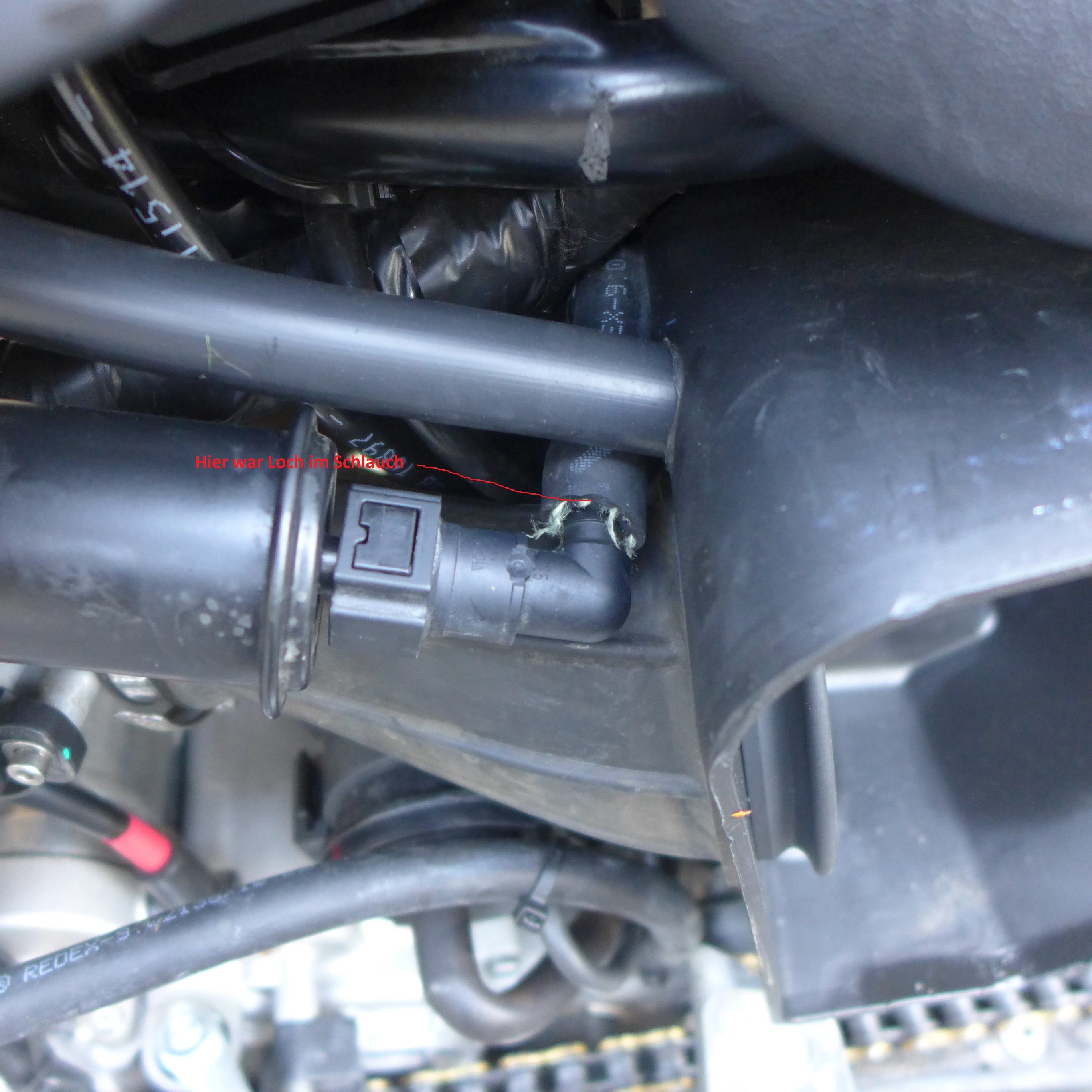

Nochwas-gestern nach Nachtschicht beim anbremsen vor Kreisverkehr übelsten Quersteher gehabt--zum Glück grad nicht so gestürzt.
Ran an die Seite,geschaut-riecht nach Benzin und läuft links über Nähe Schwingenlagerung,Reifen total getränkt.Da letztes Wochenende von Inspektion abgeholt dachte is Schnellverschluss von Benzinleitung net richtig eingerastet worden.-heimgelaufen,ca. 3 km,dann nachmittags vor Ort geschaut,alles im Bereich ok.Zündung an,Pumpe an--da kommt ein Strahl Benzin hinter Winkelstück Kraftstoffleitung entgegen.Muss ein sich ein Loch gebildet haben.-1 cm gekürzt,draufgsteckt und nach Hause.Läuft-- Natürlich dann noch ne Schelle montiert ! --in dem Bereich is absolut nix wo da an Leitung drucken,scheuern,pieksen kann.
gut gegangen...allles Gut :o
Bild zeigt den ca. 1 cm abgeknipsten Schlauch,drübergesteckt zur Heimfahrt.dann sauber abgeschnitten und SL1120307.JPGchelle montiert

jo- den Klang und Optik vom Endschalldämpfer find ich auch wirklich gelungen, der Krümmer-naja-kann auch damit Leben,aber Winter steht bevor,da brauch ich was zu bastel'n-der Krümmer bietet sich an :)
Leistung vorher-nachher is so'ne Sache,hab kein Prüfstand zuhause stehen.Aufwändig.Ich bau,fahr den Krümmer und entscheide dann ob zufriedenstellend läuft.Materialkosten so 60€ . Rückbau ja dann möglich.Kann dann wenn Gelegenheit da is mal nachmessen.Reine Zahlenwerte von PS und Nm sind für mich nicht immer entscheidend- sollte auch ,,schön'' laufen.Wieviel PS hat die 500er eigentlich?? 38,40,43-ich les da verschiedene Angaben--Fühl ich 5 PS ?? Man wird sehen...
