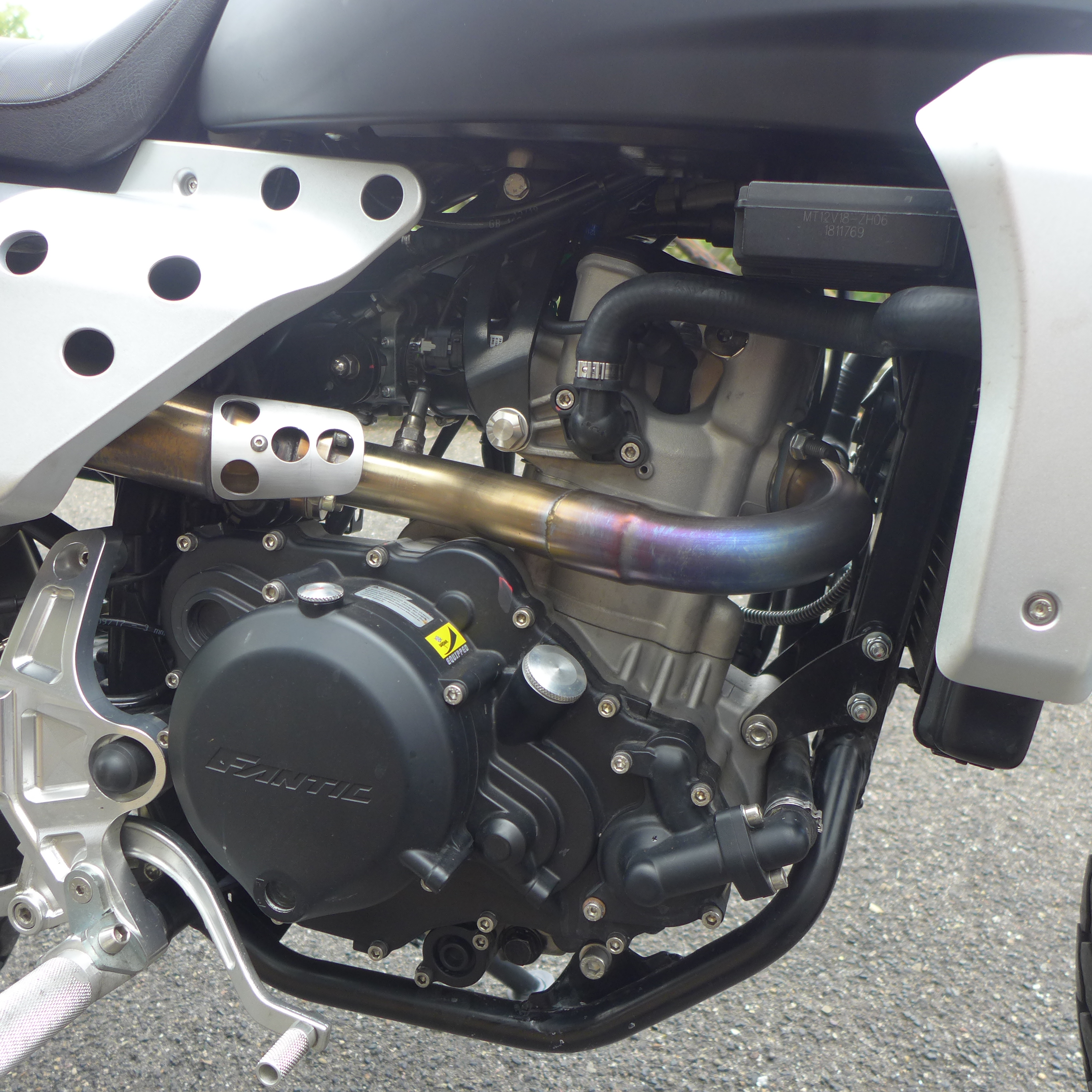

Was ist das denn für ein Rohr, was da aufgeschweißt ist? Was hat das für einen Zweck? Sieht jedenfalls scheiße aus.
AmperTiger
AmperTiger
17.05.2007
38.357
Dahoam
ich denke, das ist ne Art Resonanzkammer fürs DrehMo, gibts auf einigen Nachrüstkrümmern für Sportenduros

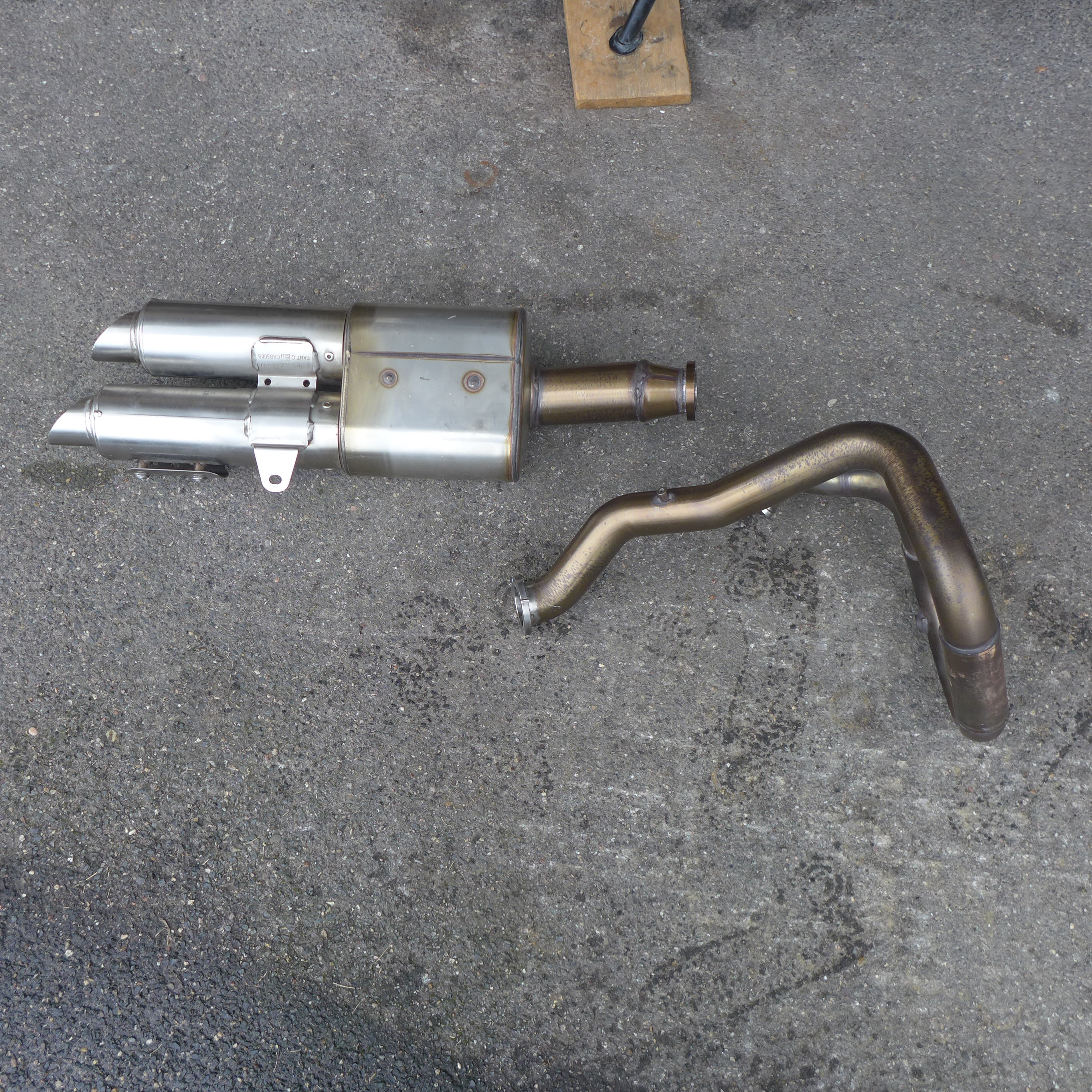

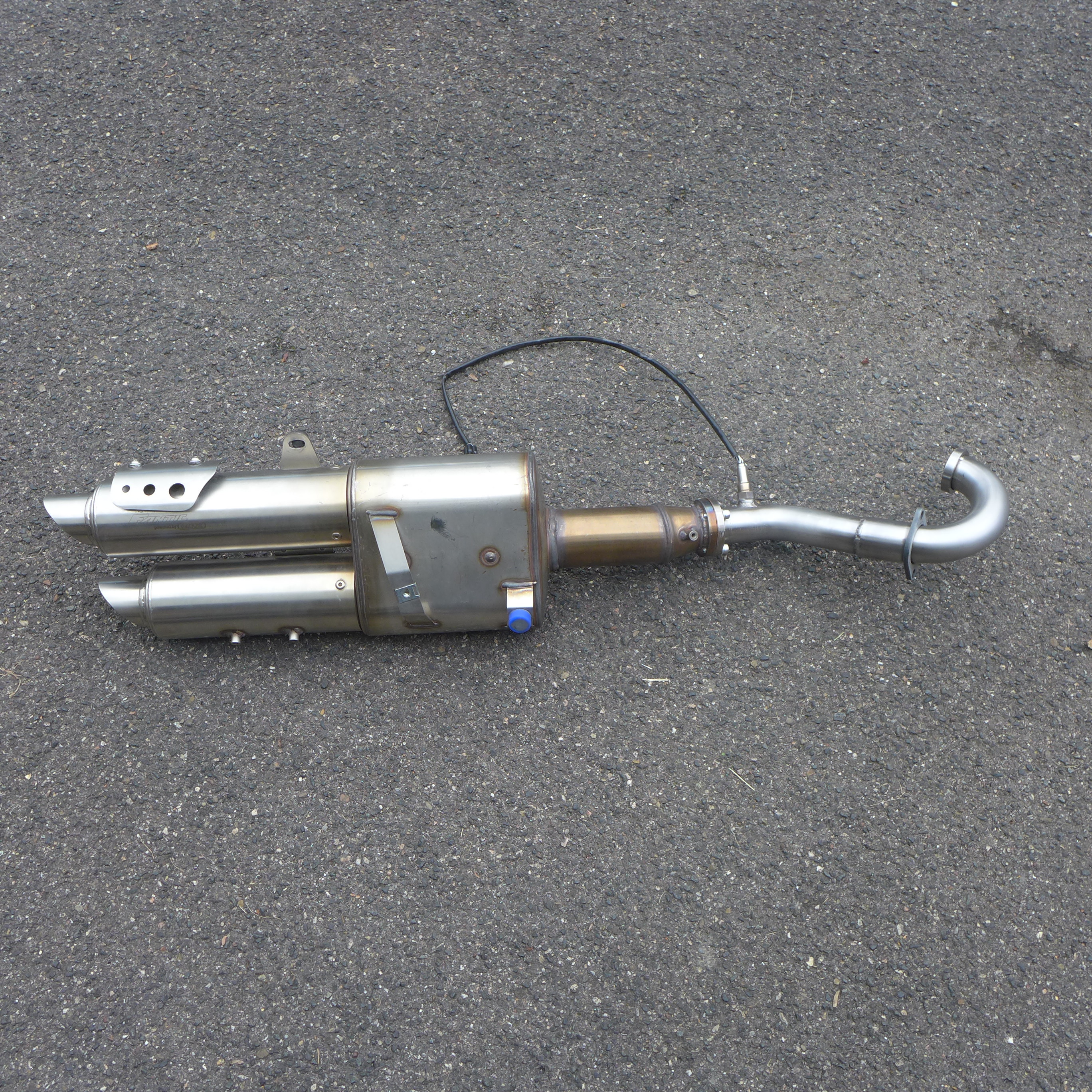

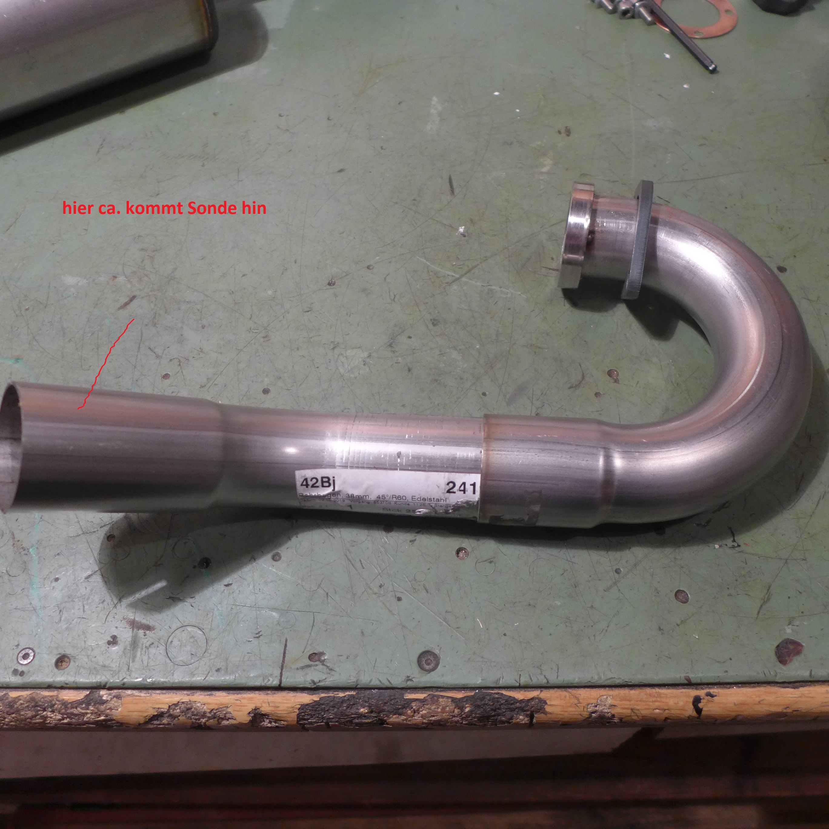

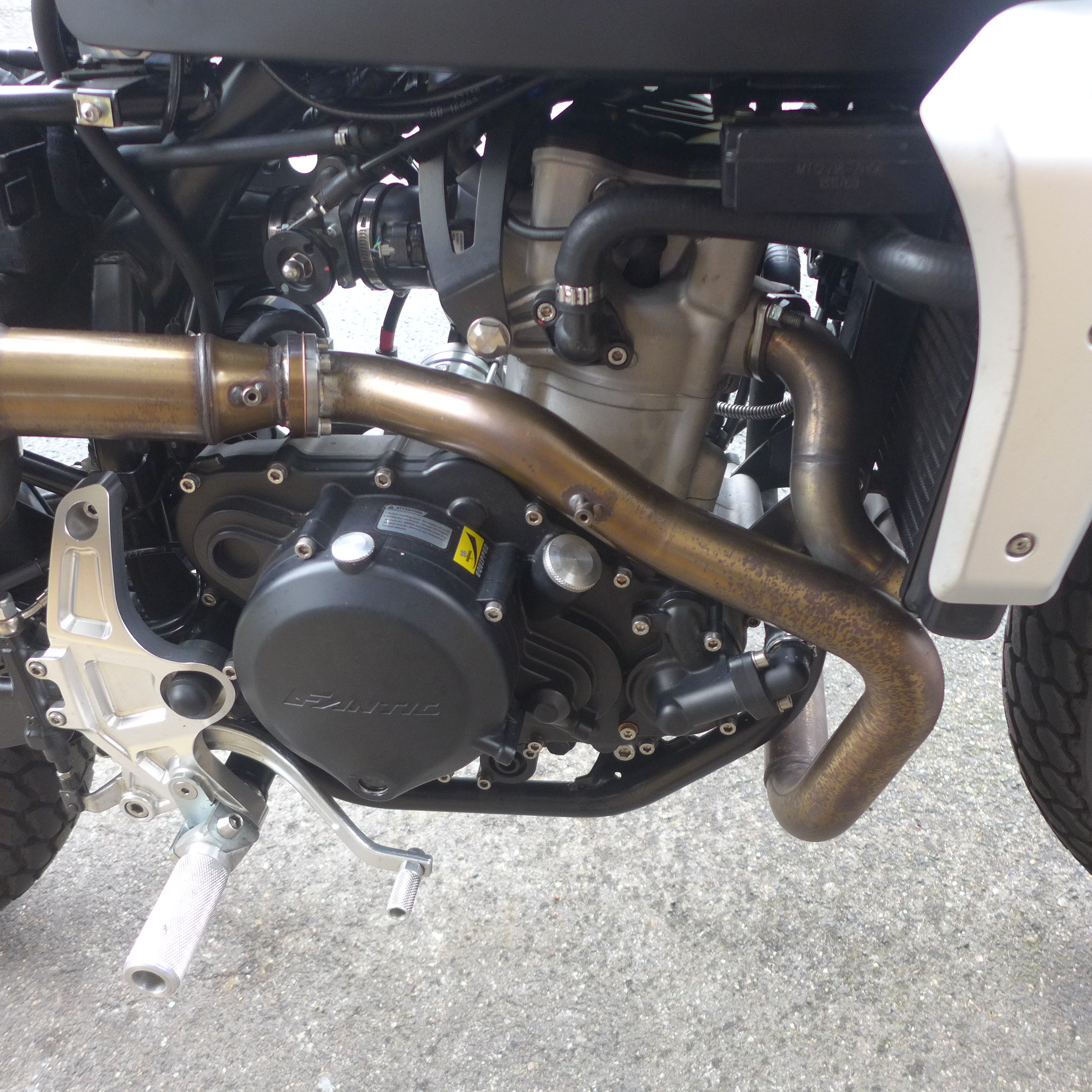

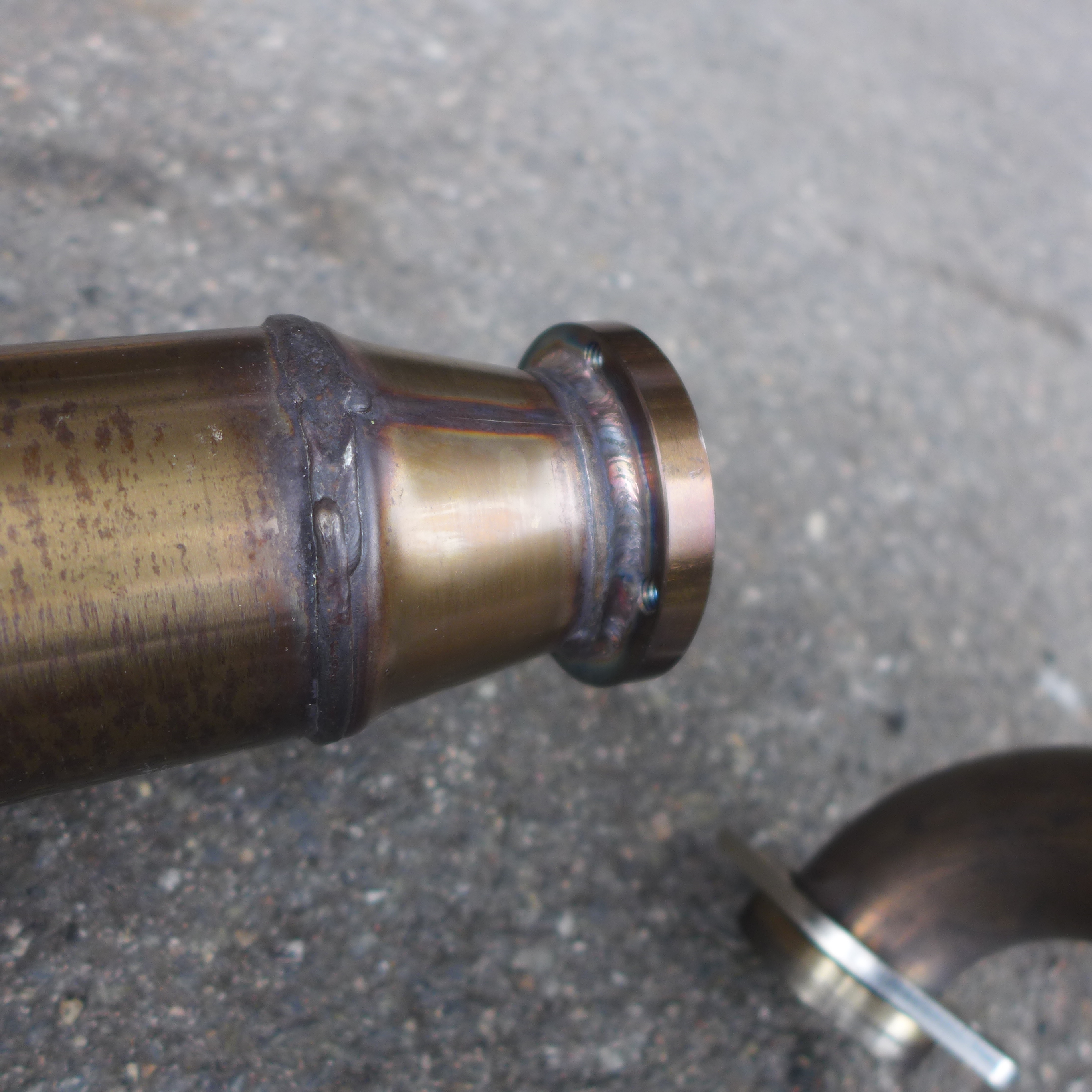

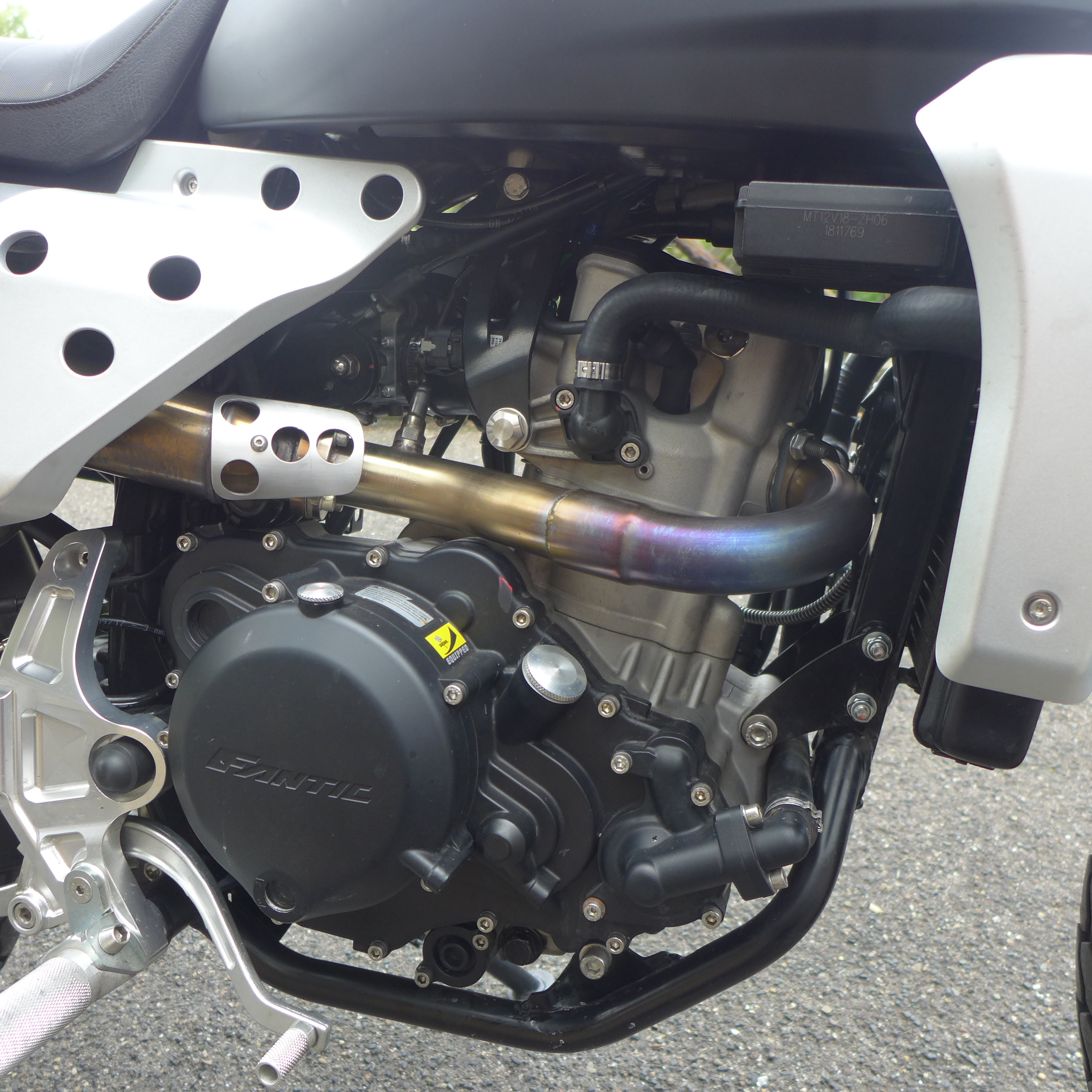

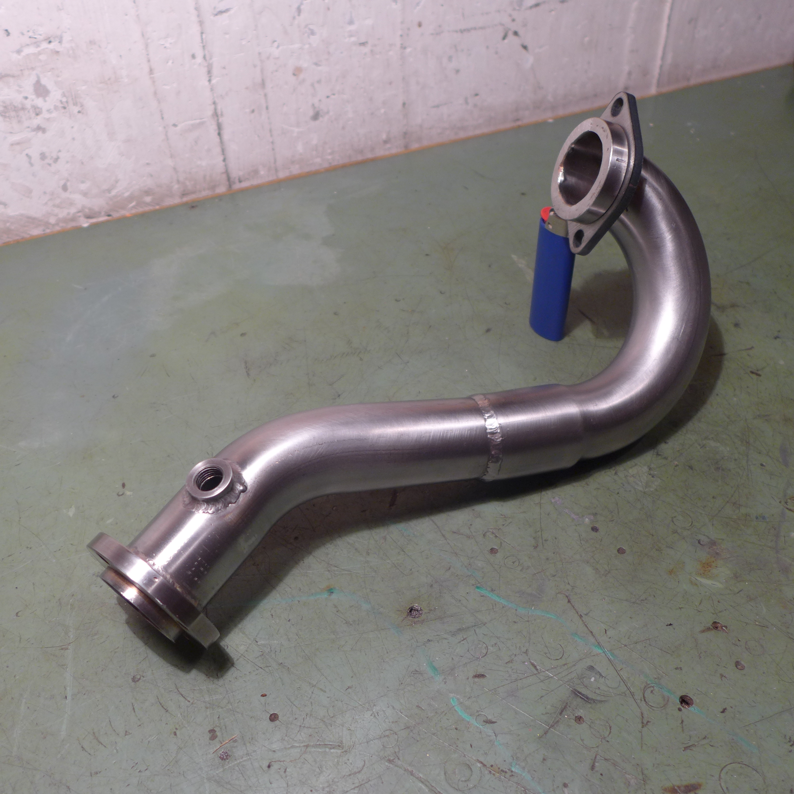

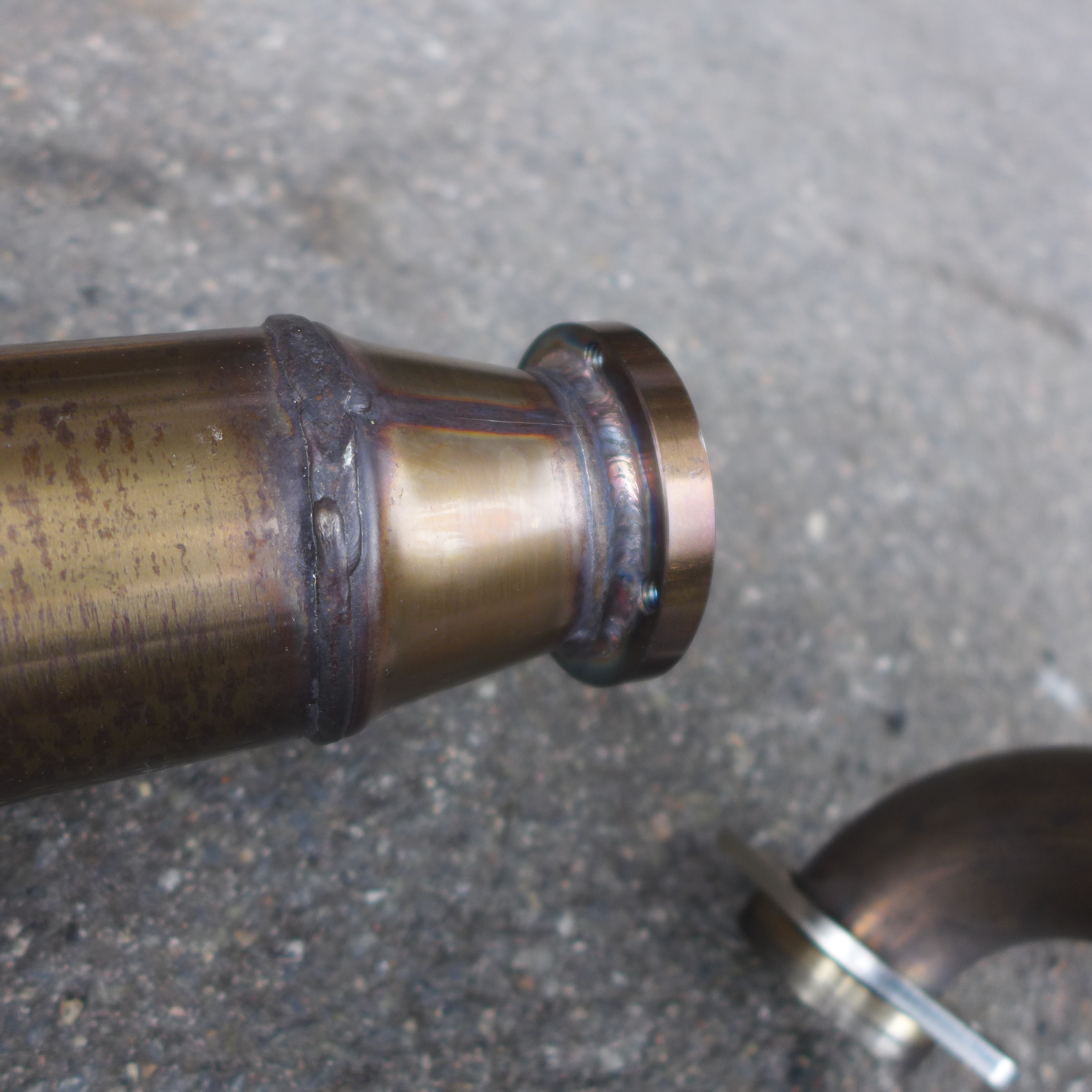

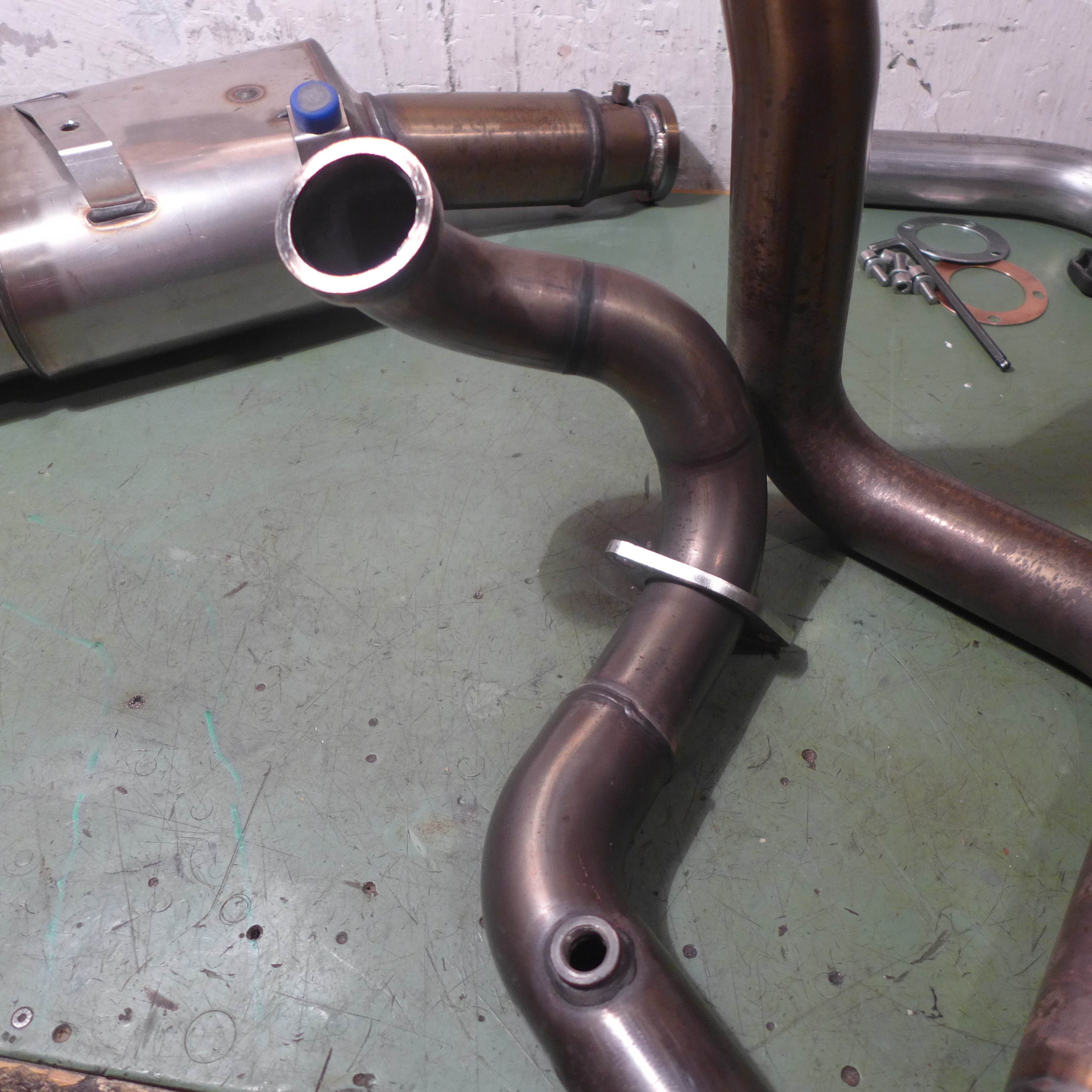

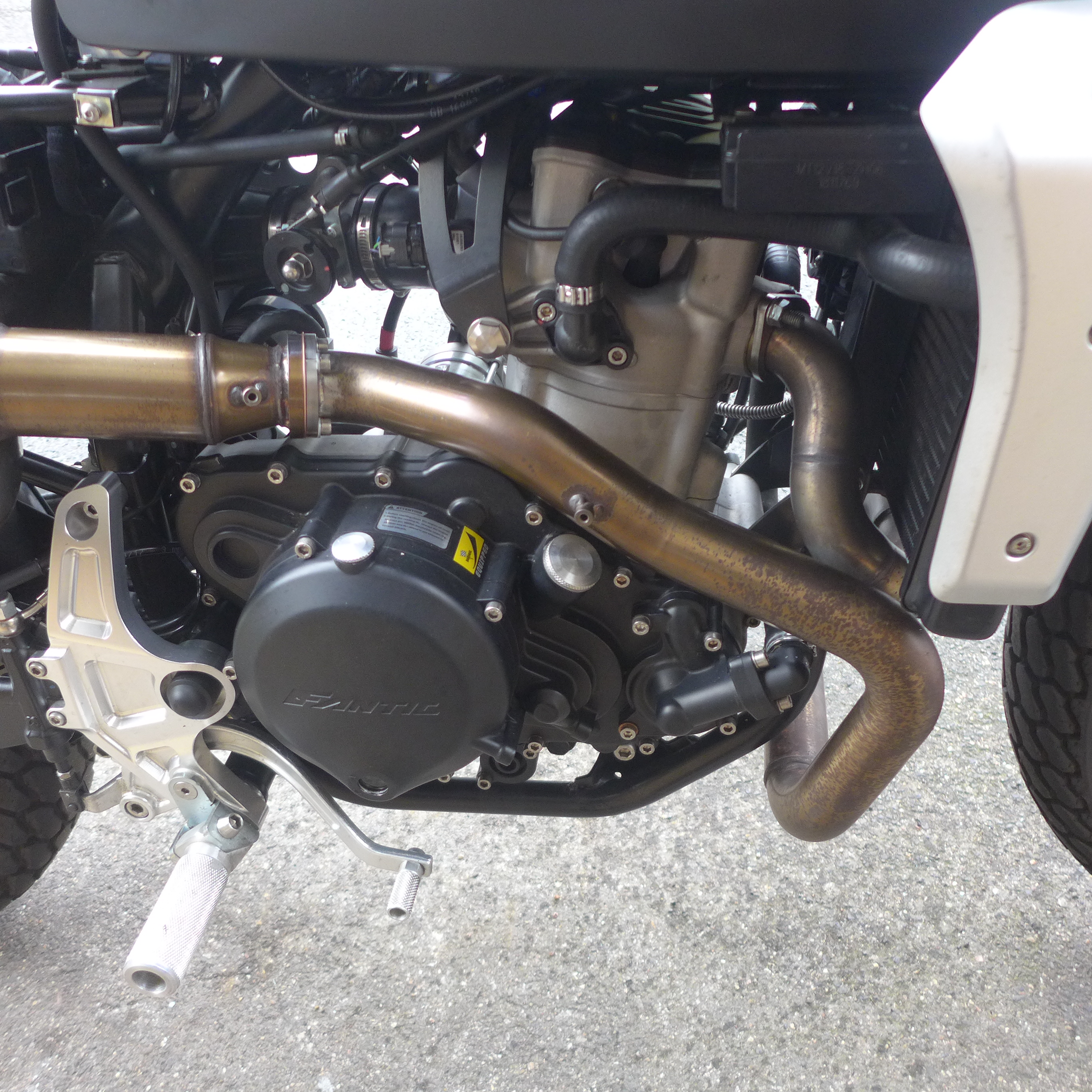

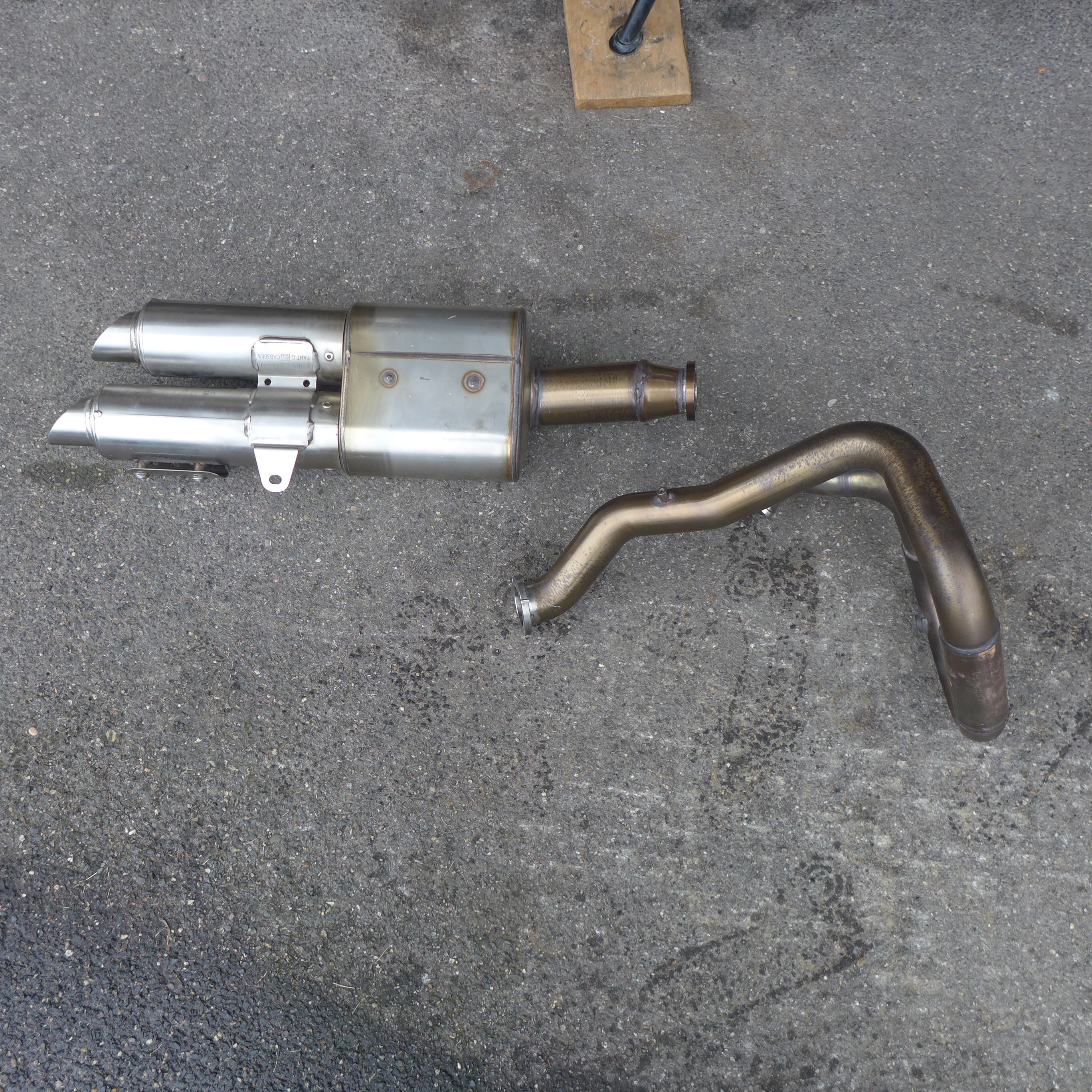

Da Wetter grad eh bescheiden is hab ich mich mal meinem Krümmer gewidmet.Hab den originalen am 42er Durchmesser abgesägt, 2 Flansche gedreht,an der Trennstelle aufgesteckt und passend verschweißt.Kann somit Krümmer vom Topf trennen,Hitzeschutz verdeckt das ganze ein wenig.
Für den neuen,kurzen Krümmer müsste 1x 180° und 1x 45° Rohrbogen D 38 mm reichen.Dazu wieder 2 Flansche gedreht,ne Schelle zum Anschrauben am Zylinderkopf gelasert. Bissle Anpassarbeit nötig,da 180° Bogen recht eng am Zyl. vorbeiläuft-sollte ca 8° weniger haben,korrigier des mit schrägen anschweißen vom Bund welcher in Zylinderkopf gesteckt wird. - Des ganze sieht dann wie auf Bild aus--kurzer Krümmer nur mal so probeweise zusammengesteckt,- könnte passen.
Lambdasonde noch plazieren,wahrscheinlich kurz vorm Flansch,nach innen.
Teile hab ich aus VA gefertigt,Rohrbögen ebenfalls VA ( ca. 40 € )
Rohrbögen und alles mögliche zum Auspuffbau gibt's bei Custom&Speed Parts.
schau mer mal wenn's fertig is...

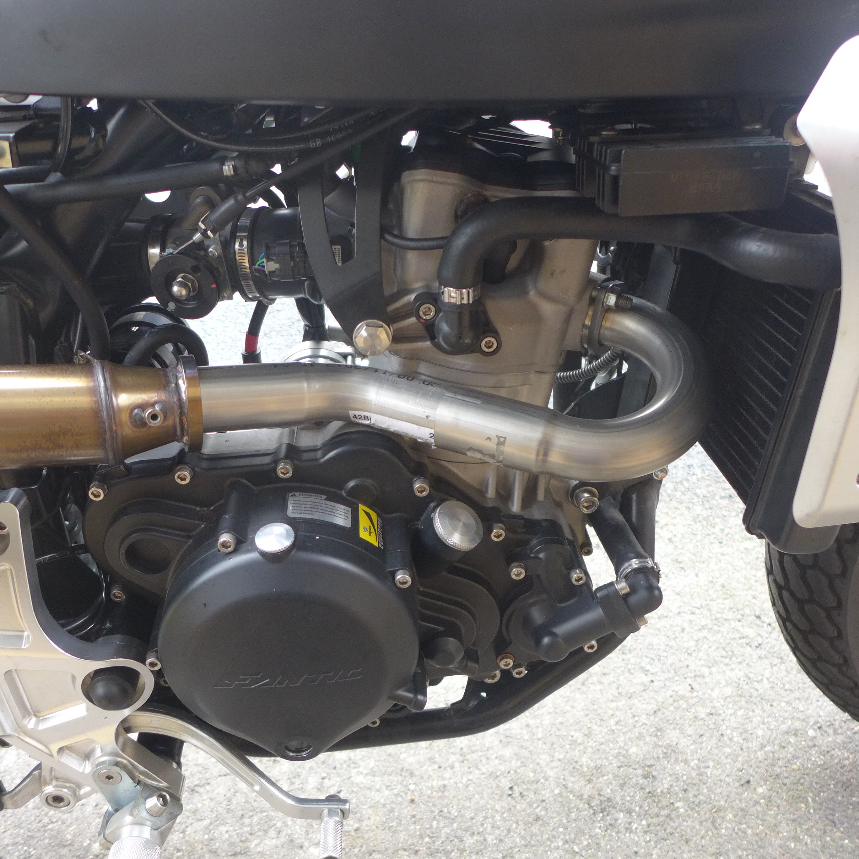

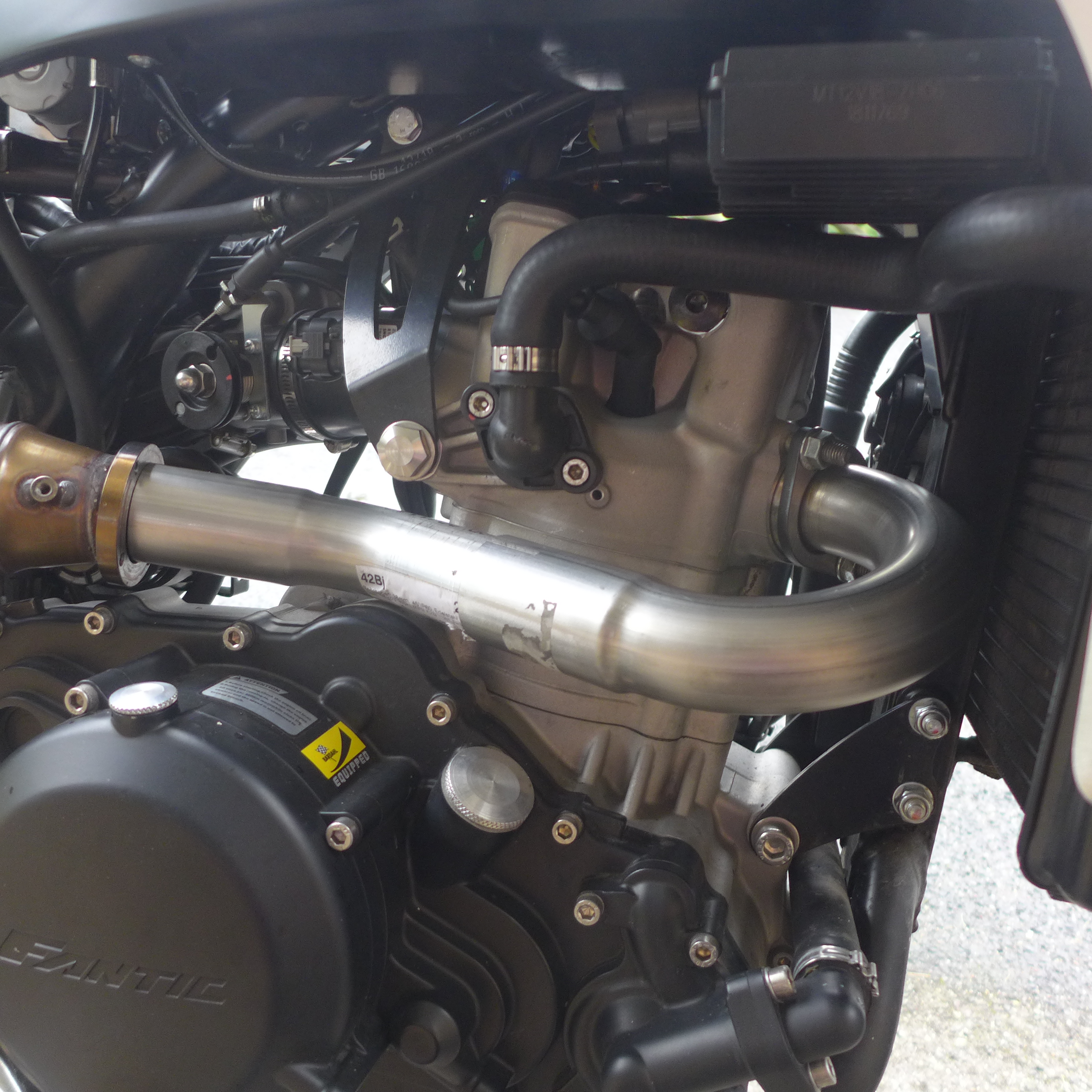

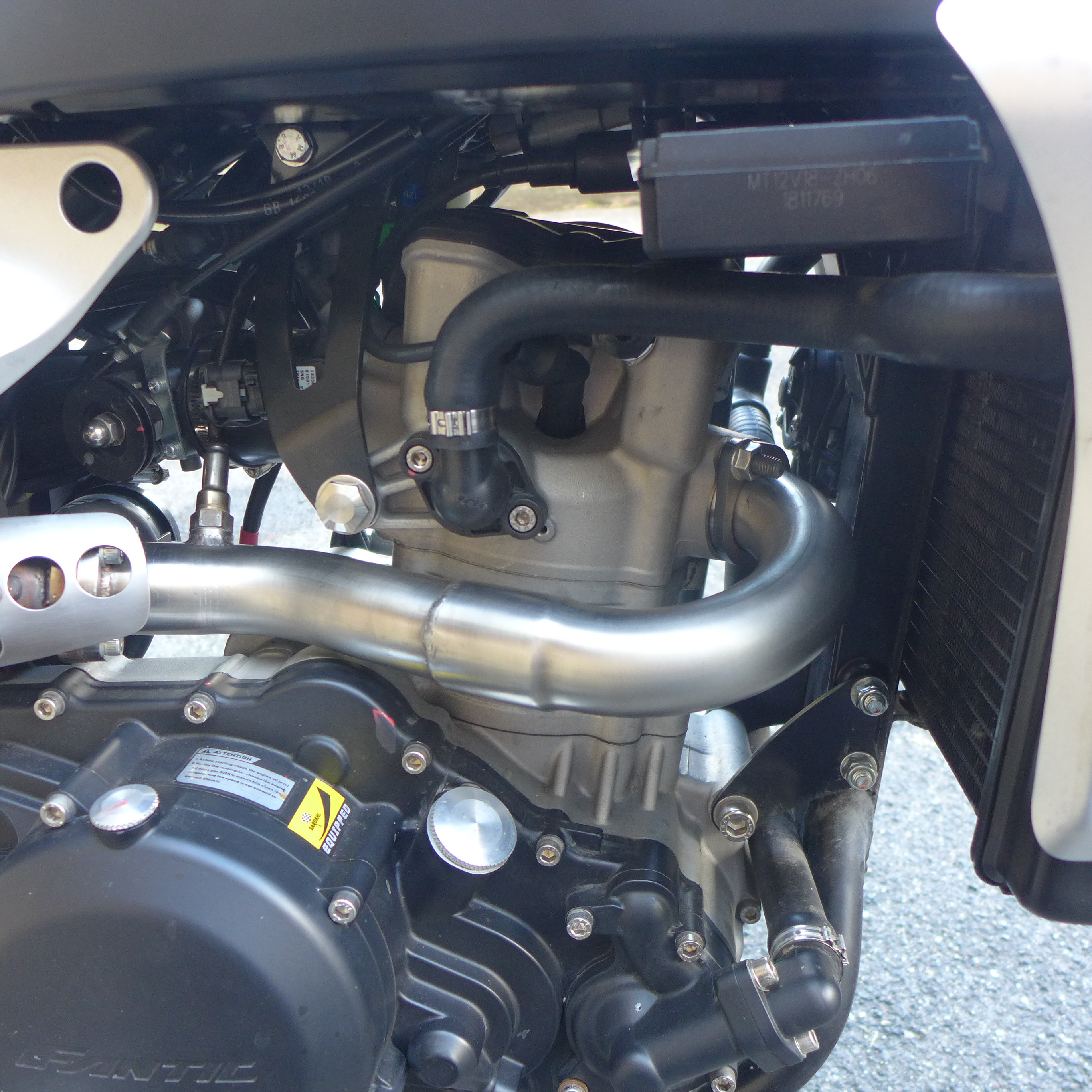

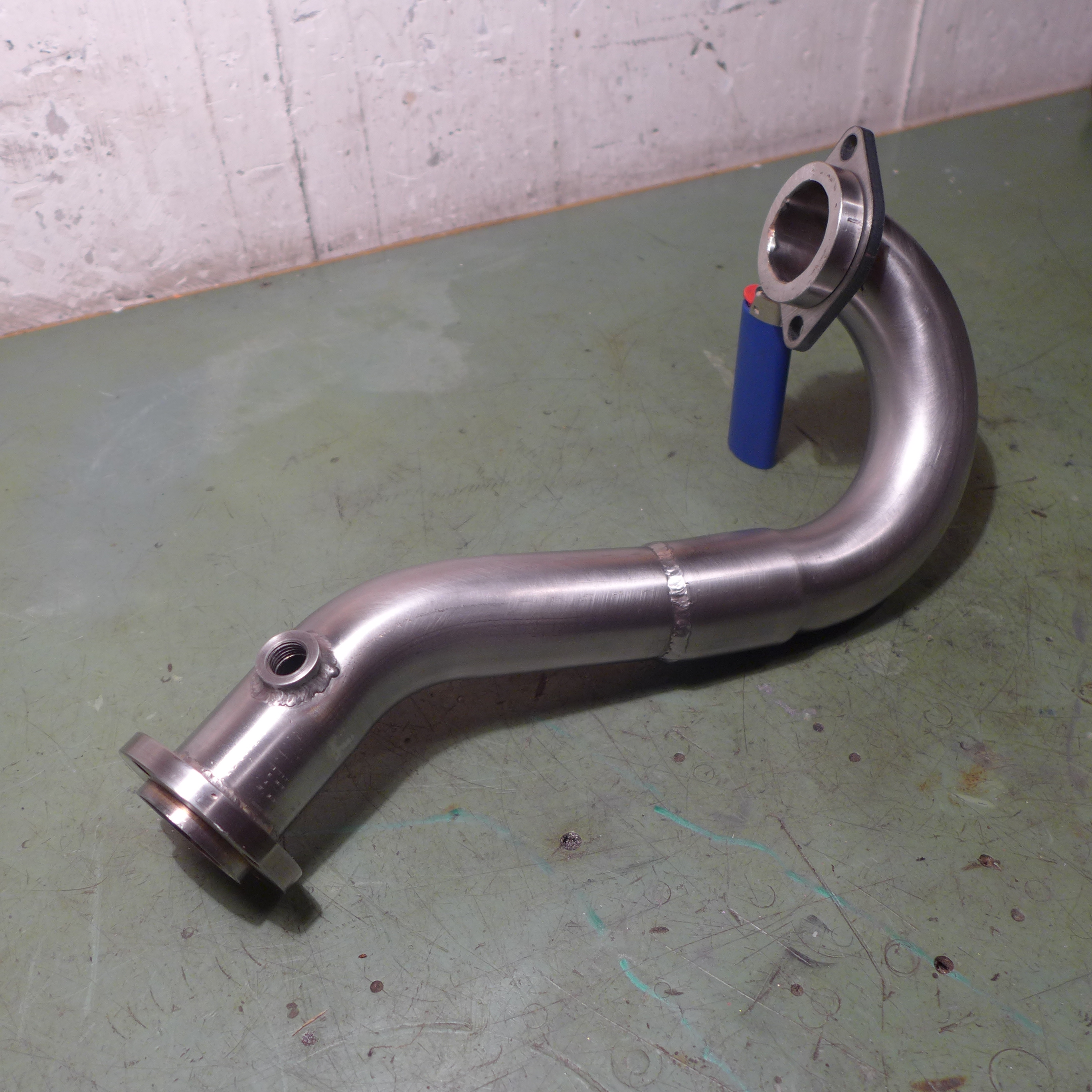

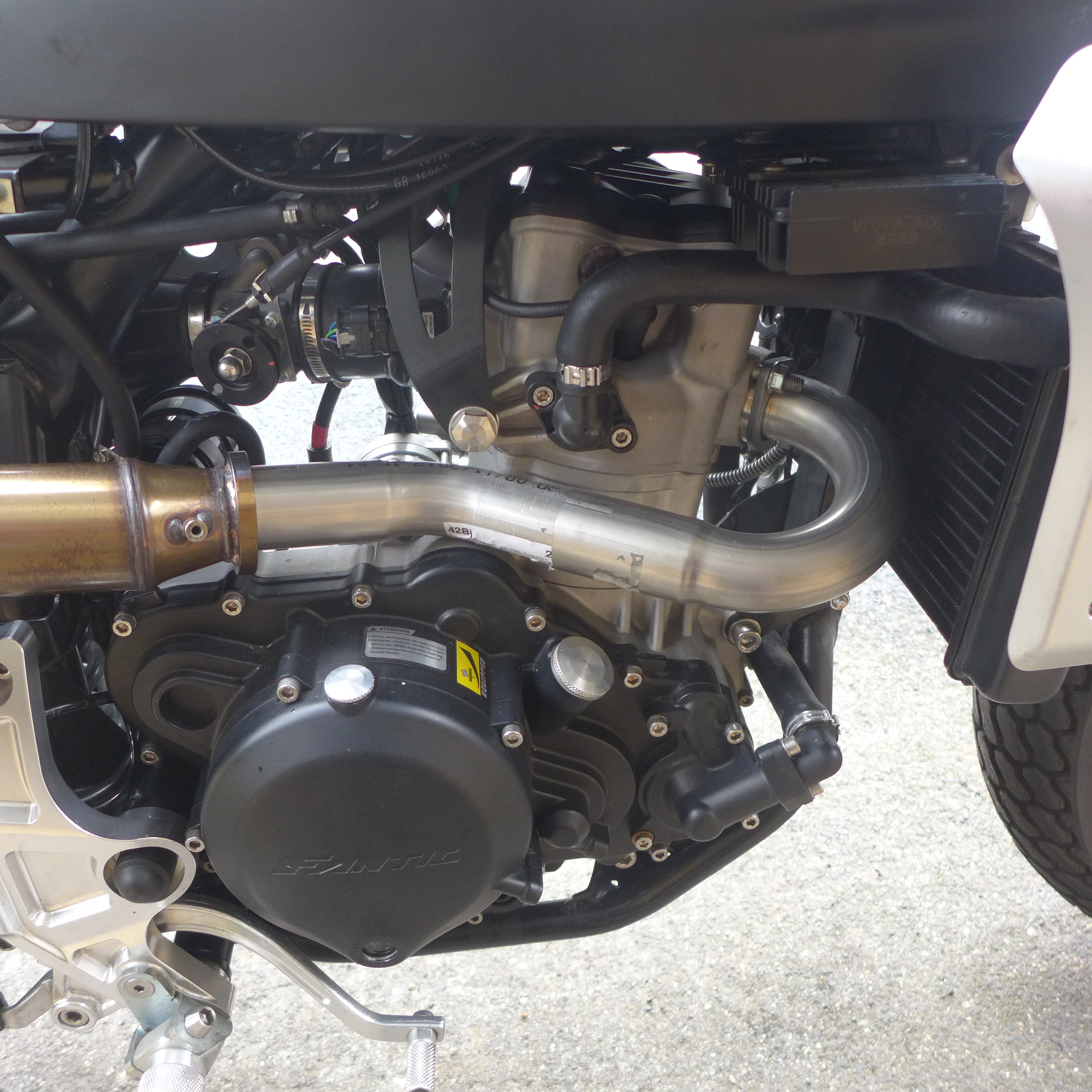

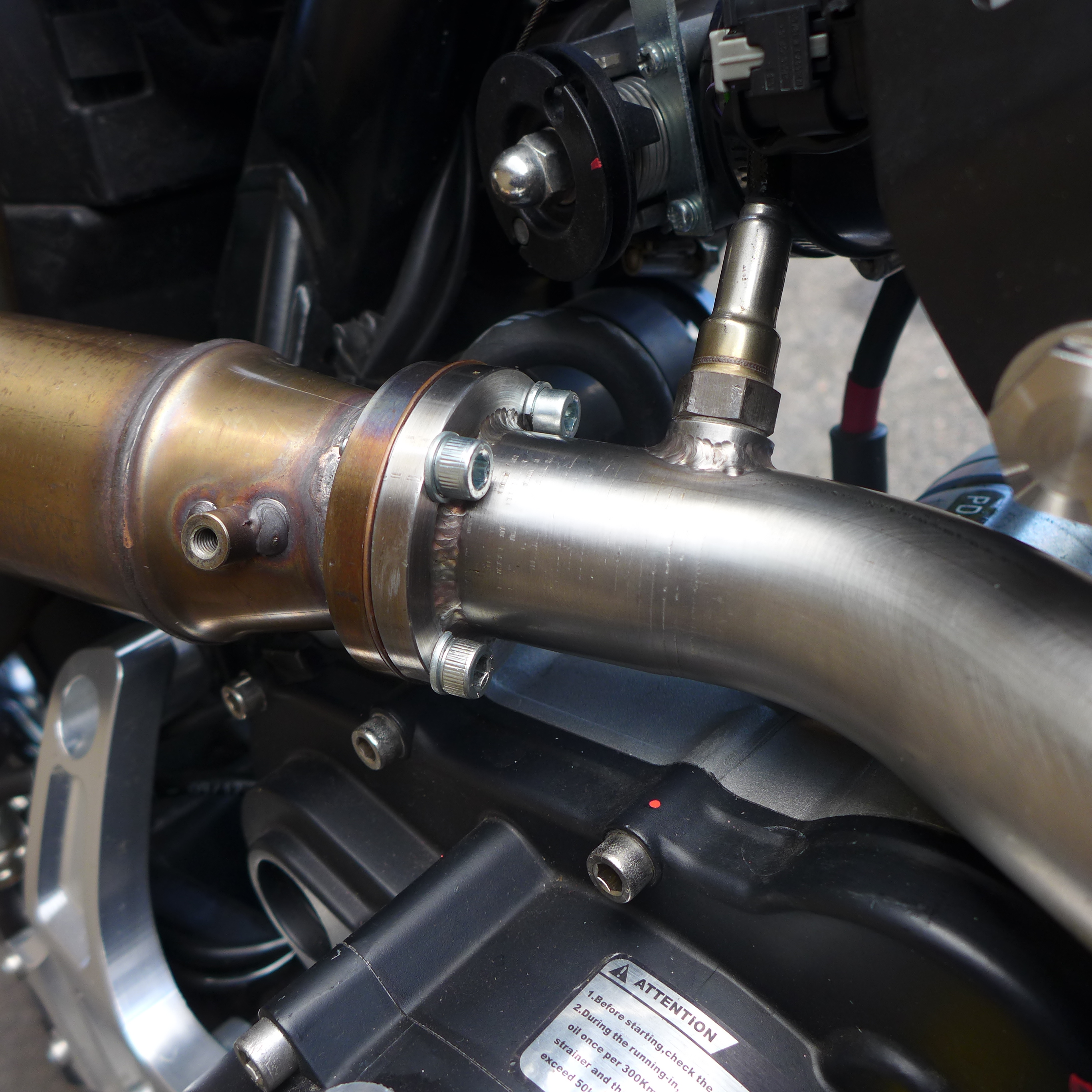

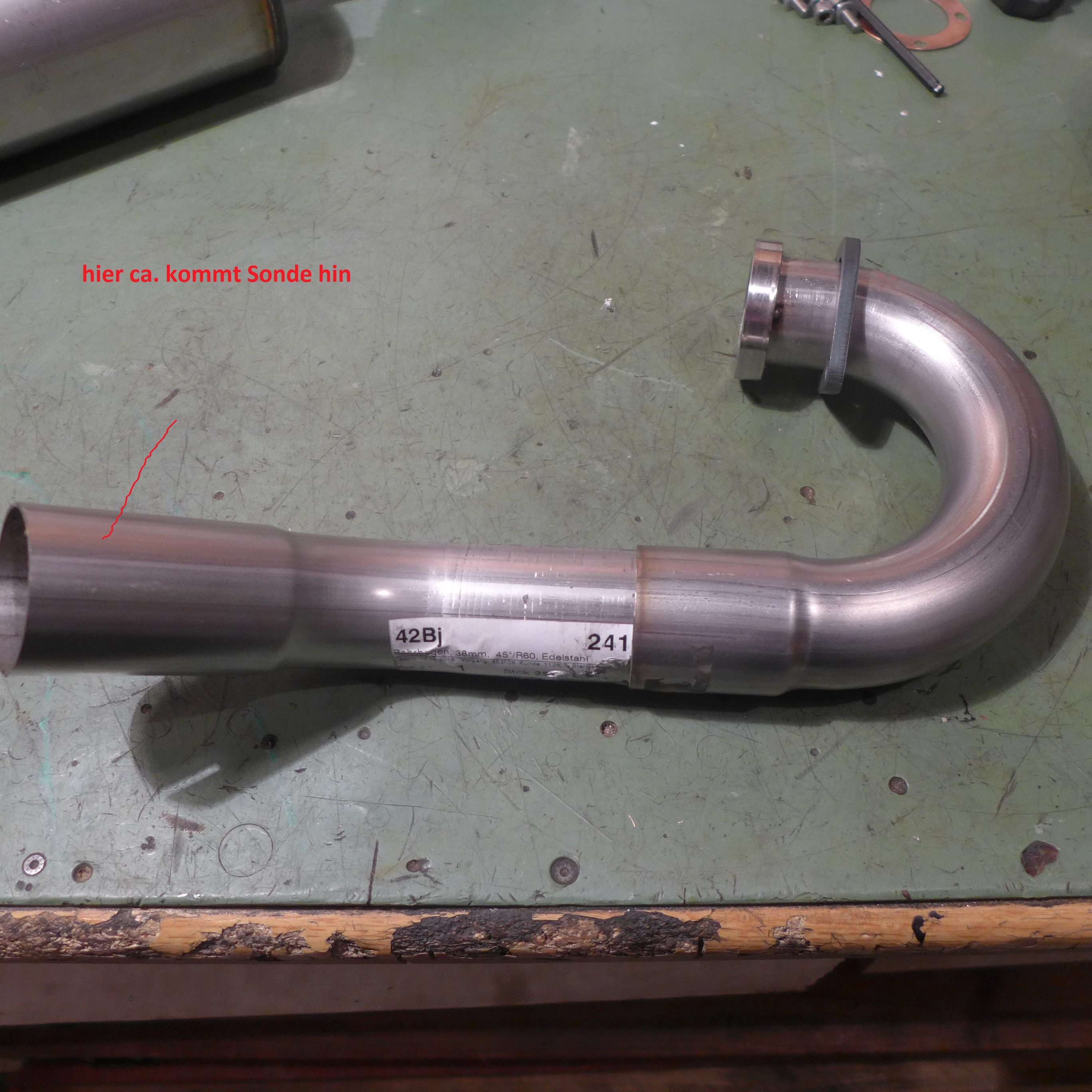

Bilder zum Vergleich Lambdasonden-Position--beim ,kurzen Krümmer' wird nah dem Ende vom 2.Bogen AufnahmeMutter angeschweißt --macht ungefähr ebenfalls ca 38 cm mittlere Bogenlänge aus,-wie am original.
ob des ganze was ausmacht-Neuland für mich-zumindest aber mal annähernd gleich- was immer des des ausmacht.

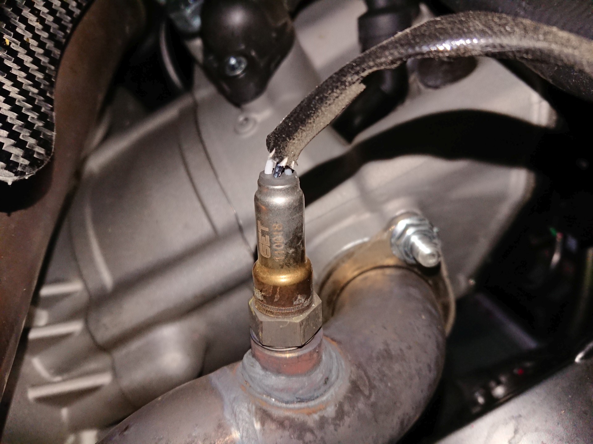

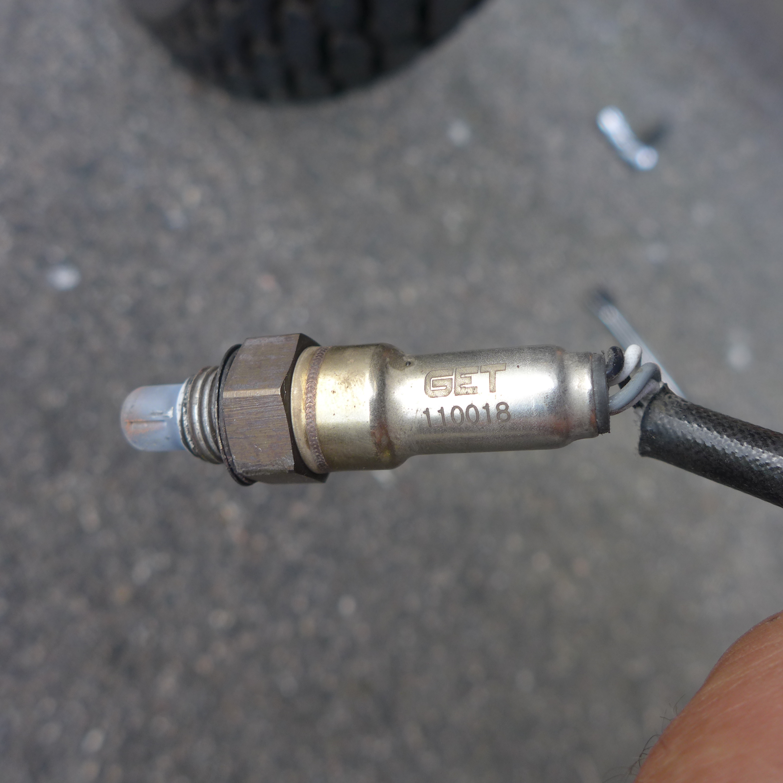

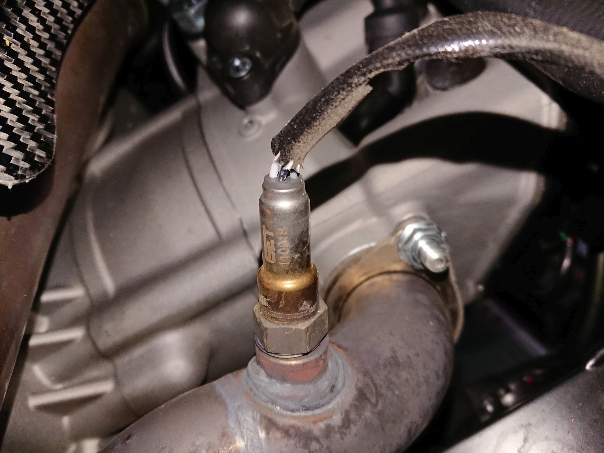

tja-und warum hat man des mal so und ander's gebaut ???Fragen über Fragen-keiner weiß recht bescheid ??--haste da nun auch ne andere Sonde,is Software evtl. dafür anders,...L1120277.JPGis des besser/schlechter ??? bring'st was ???
Is für mich Neuland,muss mal schlau machen.....

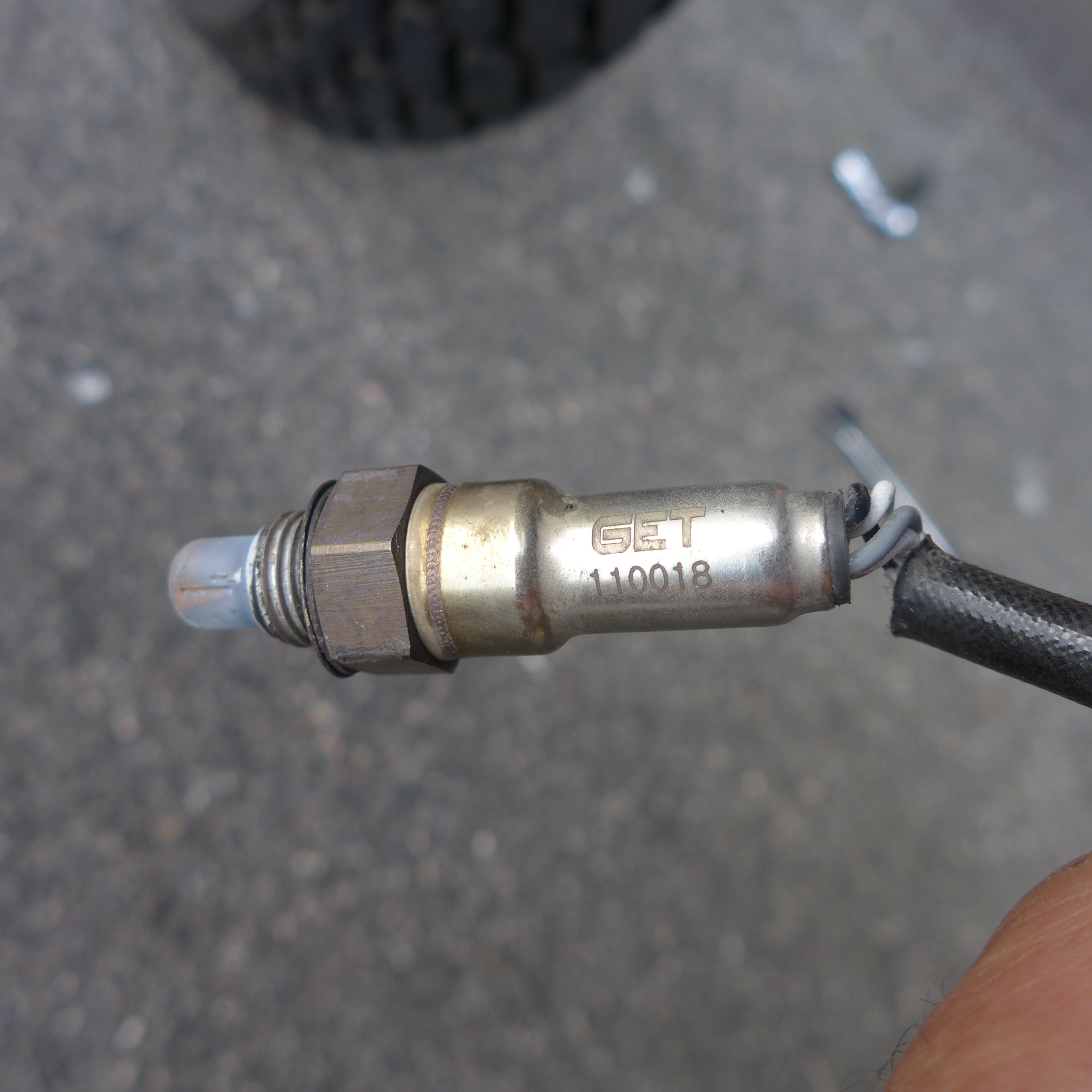

meine Lambdsonde is diese hier-Bild

Bei mir scheint die gleiche Sonde verbaut zu sein. Ist auch nicht verwunderlich. Ist ein Standardbauteil, dass den Sauerstoffgehalt im Abgasstrom misst. Unterscheiden sich nur durch Bauform, Gewinde, etc..
Ich würde die so nah wie möglich (7 cm ?) am Auslass in den Krümmer setzen. Je weiter die weg ist, umso größer ist die Verzögerung bzw. die Differenz zwischen gemessenen und benötigtem Gemisch. Z. B. beim Beschleunigen misst die Lambdasonde noch den Gasstrom von vor einer 100stel Sekunde, als man noch nicht Gas gegeben hat, wenn die 30 cm weg ist. Dadurch ist das Gemisch dann zu mager beim Beschleunigen. Bei meiner Caballero fand ich das Verhalten des Motors ja auch nicht schön aber nicht so schlimm, wie hier teilweise beschrieben. Mein Krümmer scheint schon eine Modellpflege zu sein.

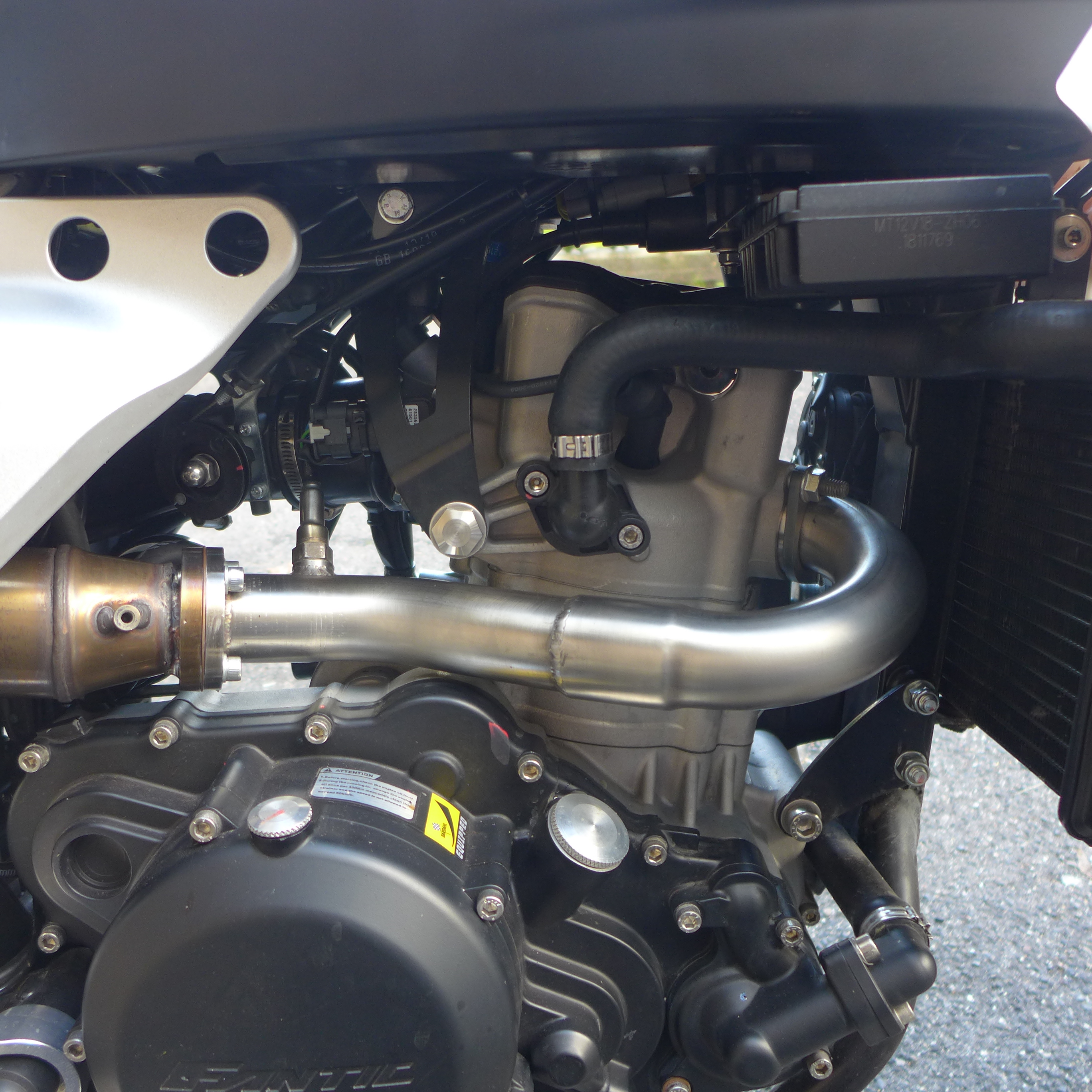

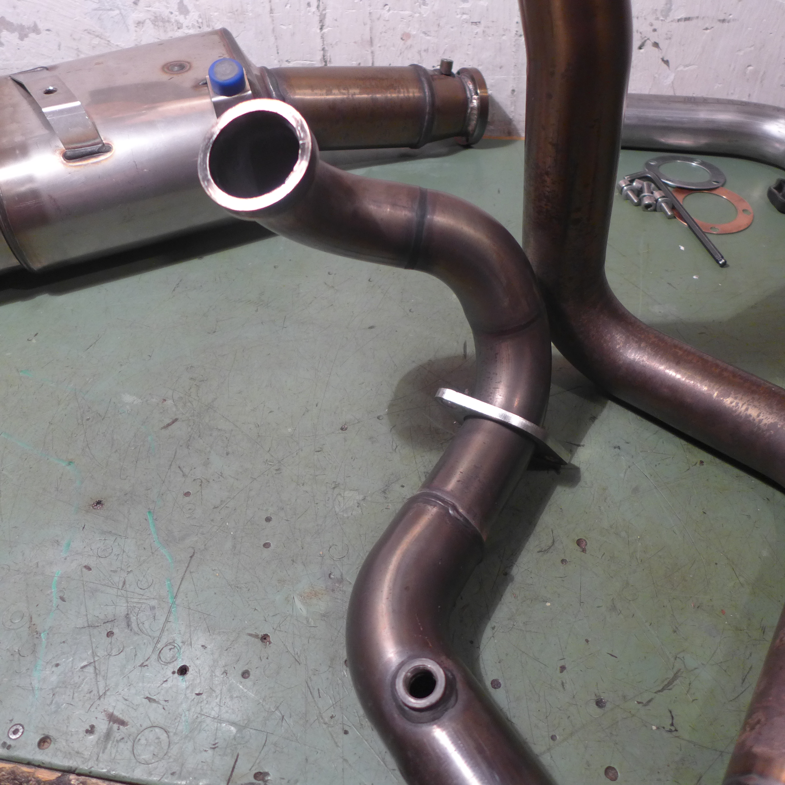

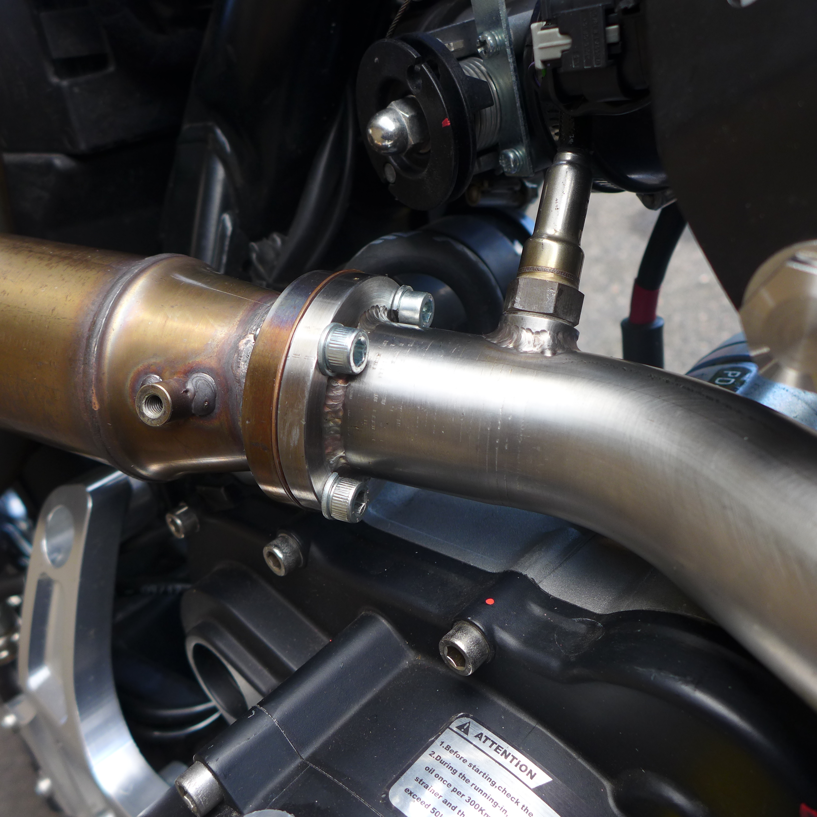

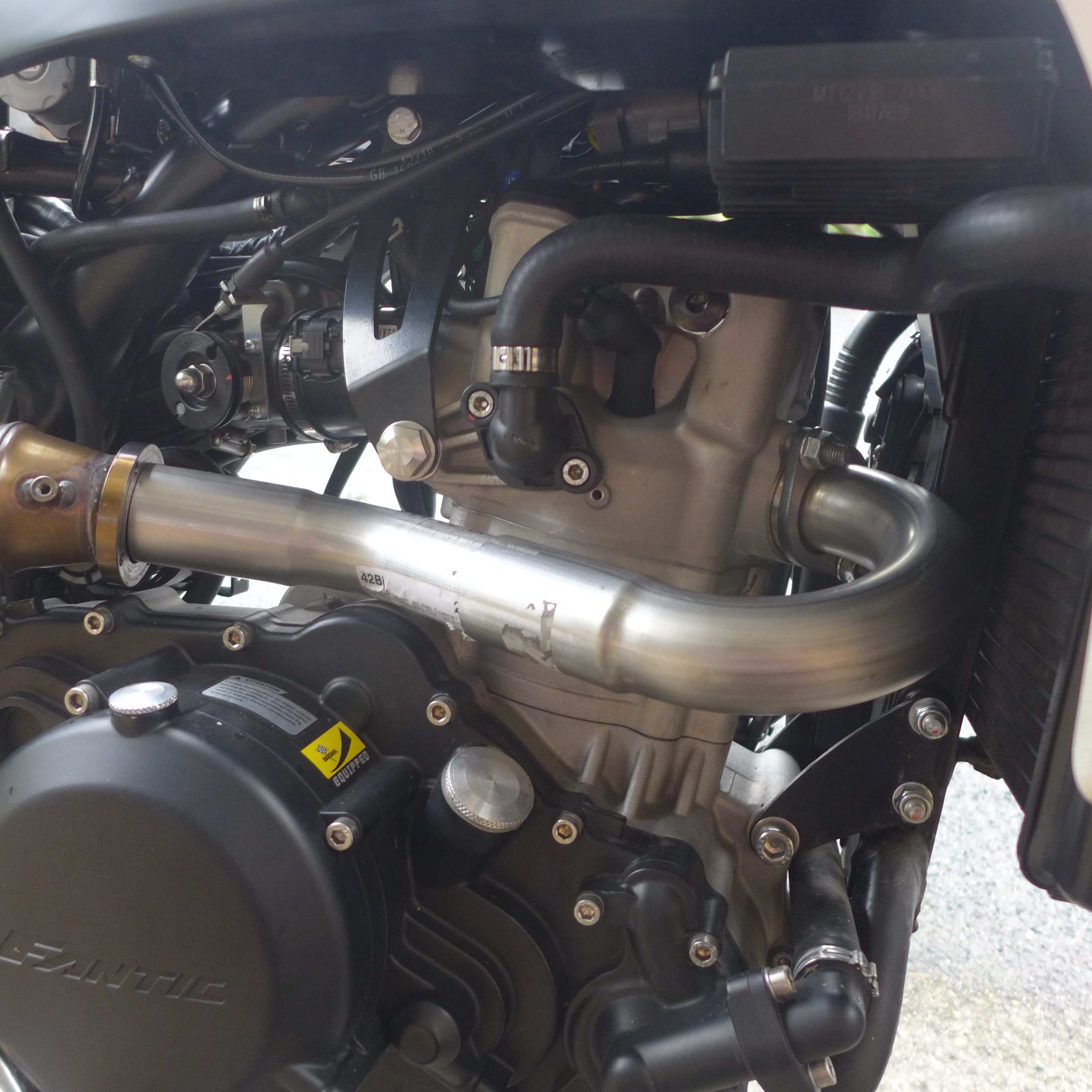

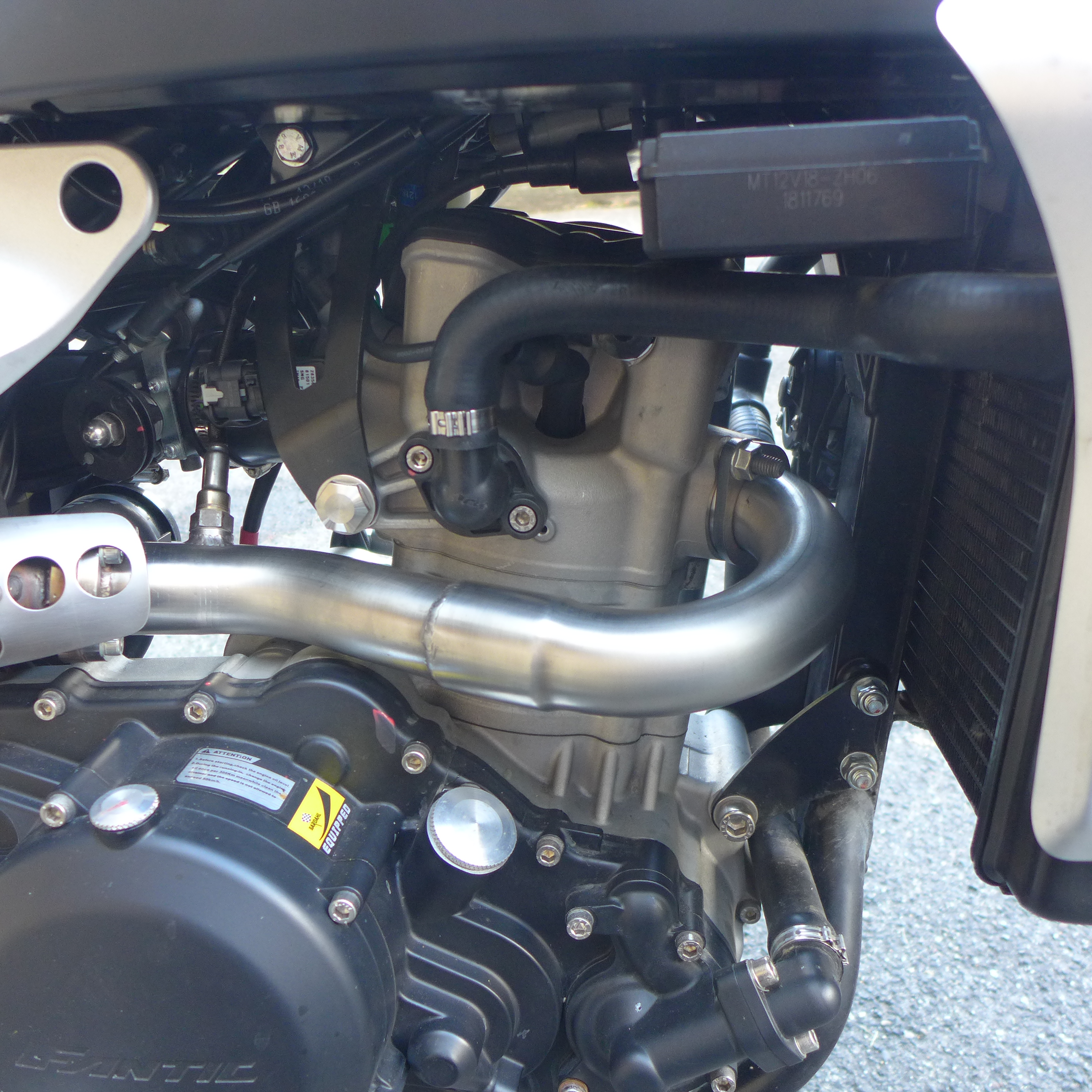

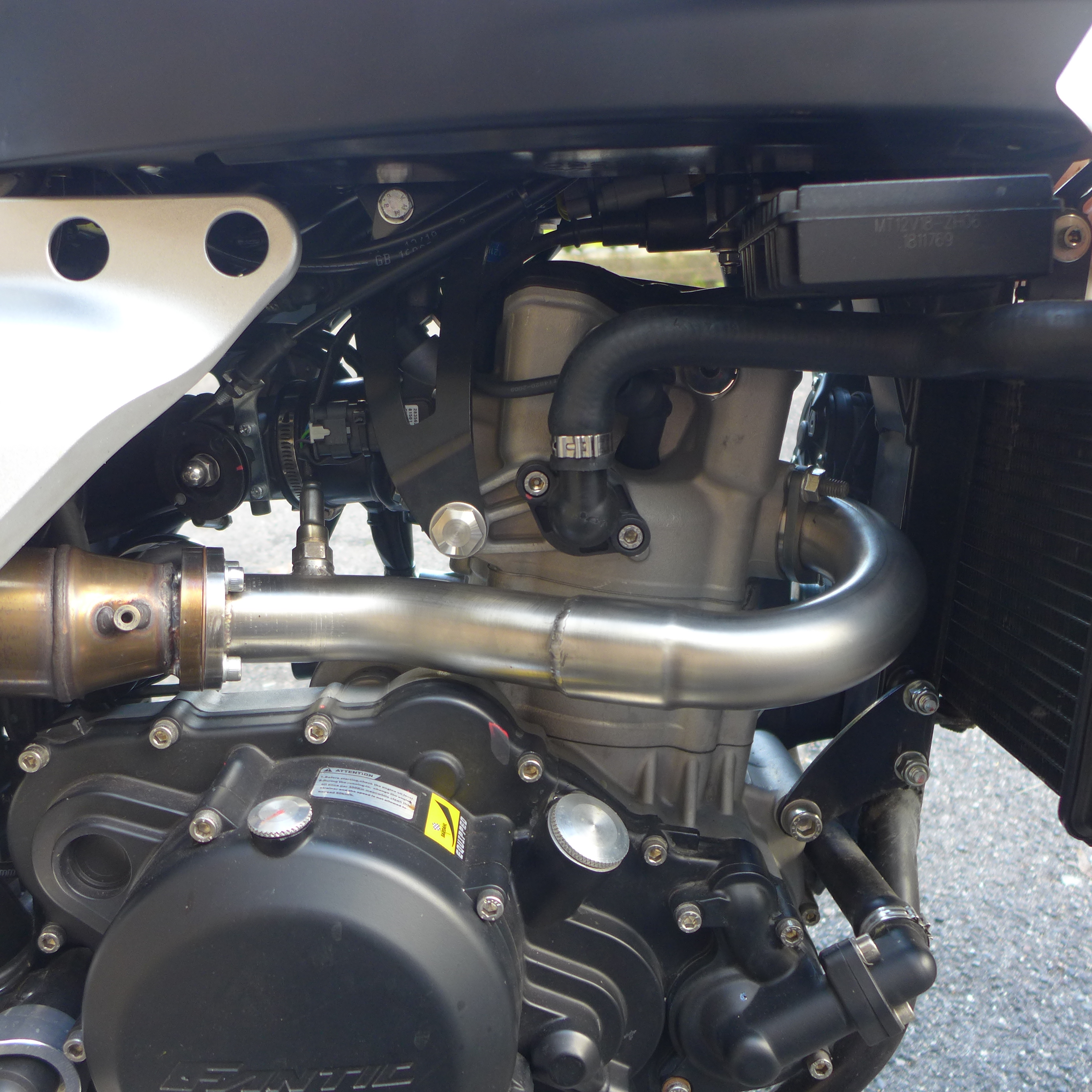

Sodele-diese Woche anderen 45° Bogen bekommen-konnte Krümmer fertig machen.Am Motorrad spannungsfrei angepasst,geheftet dann noch Aufnahme Lambdasonde positioniert und fertig verschweißt. Passt ohne Spannungen.Lage Lambdasonde is nu ähnlich entfernt wie am original.
Mein ,,EinspritzMann'' meinte 7cm wär ihm bei der Hitze wenn's glüht zu nah,Lebensdauer könnte leiden.Is wahrscheinkich ne Sprungsonde,liefert dann bei abweichenden Werten von Lambda 1 mit relativ starkem Signalabfall,misst deshalb nur ob Gemisch sich bei Labda1 befindet,jedoch nicht genau um wieviel abweicht.Sagt nur dem Steuergerät zu fett,oder mager.im Steuergerät dann entsprechendes Kennfeld hinterlegt.Etwas weitere Entfernung eher vernachlässigbar,bei anderen Motoren teilweise noch weiter entfernt - so in etwa hab ich verstanden,man müsste aber mal genauer damit beschäftigen-sehr schwierig da an Daten ranzukommen,auszulesen.-sei's drum,kurze Probefahrt,alles soweit dicht-konnte noch nix negatives feststellen,Lautstärke erster Eindruck gleich..... man wird sehen,zumindest für mich schonmal optischer Gewinn:D

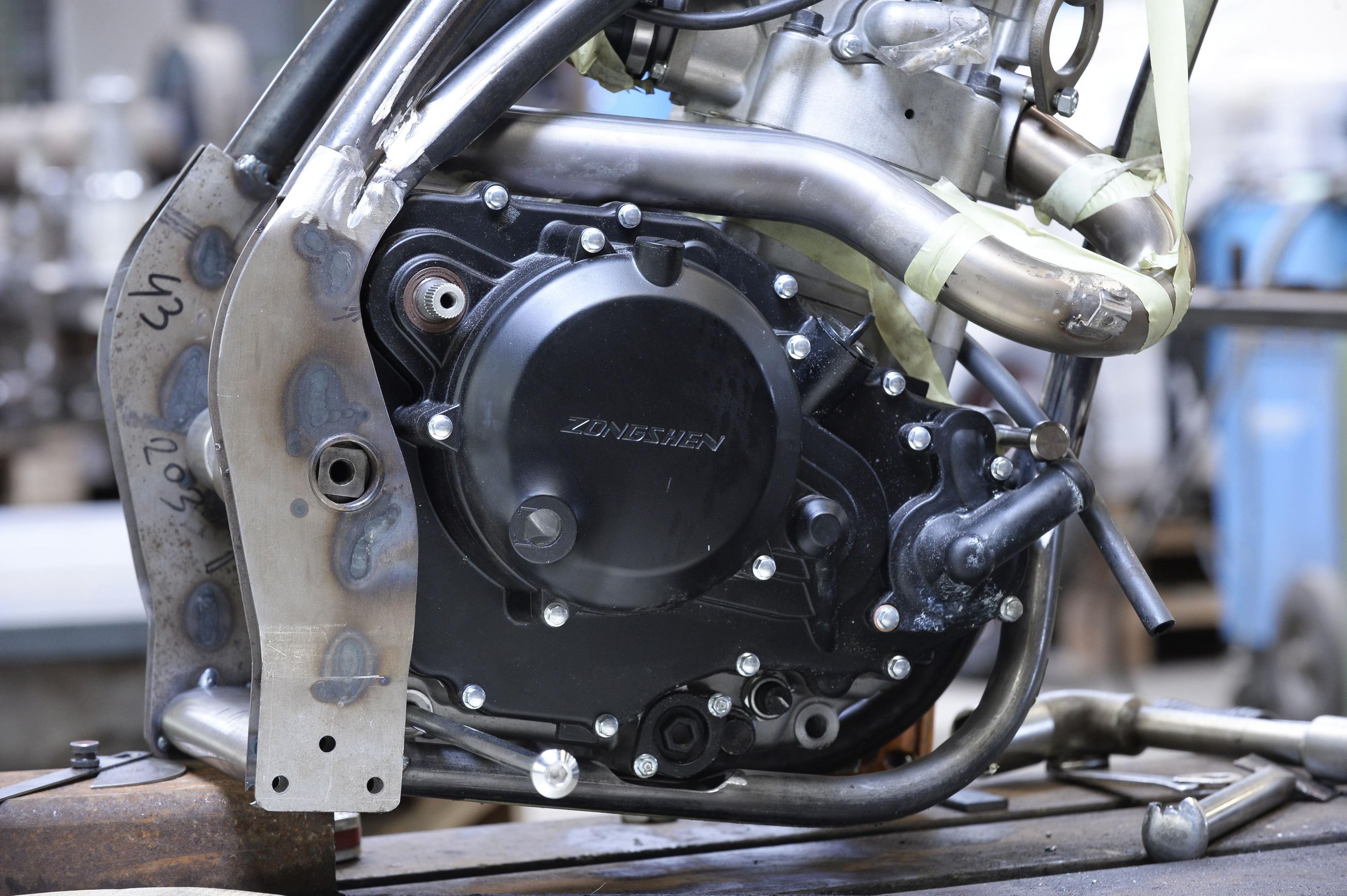

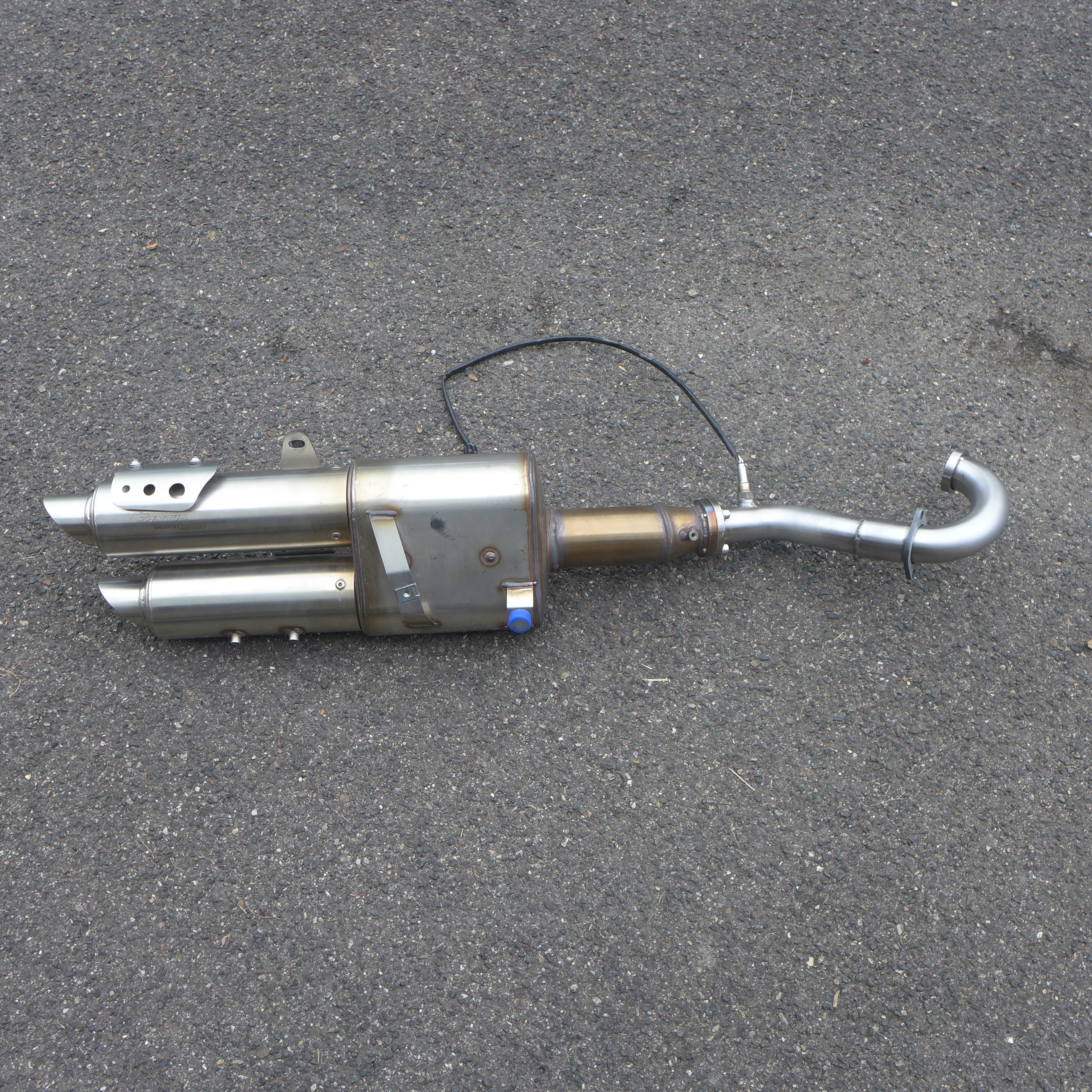

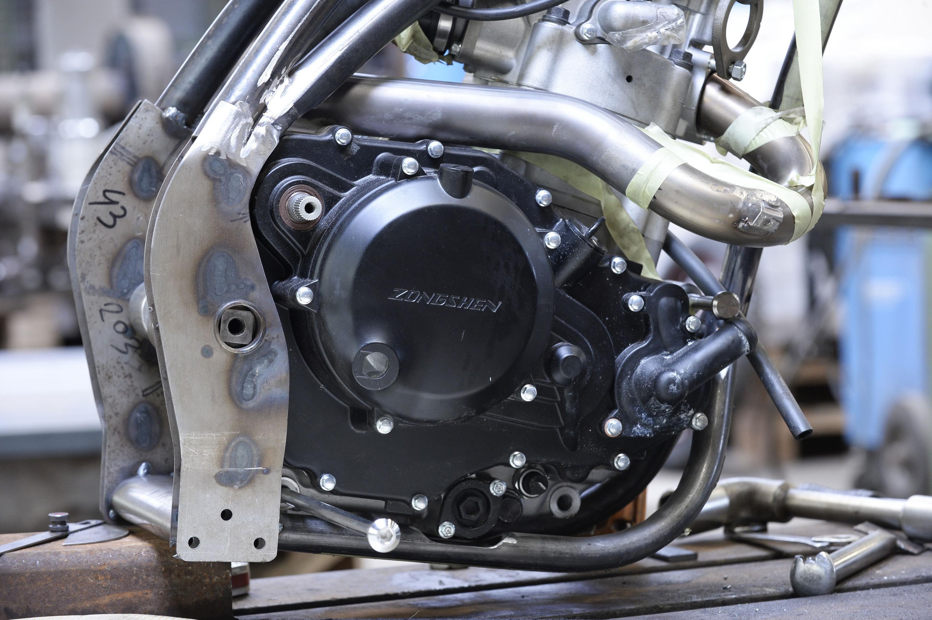

Aja nochwas gefunden - is so'n Aufbau mit dem nahezu ähnlichem Motor Zongshen NC 450 zur ParisDakar Maschine - die verlegen Krümmer so ( brauchen aber mit Sicherheit kein Euro4) :cool:5c77ee8467bf961f414d8024f983dc59.jpg
