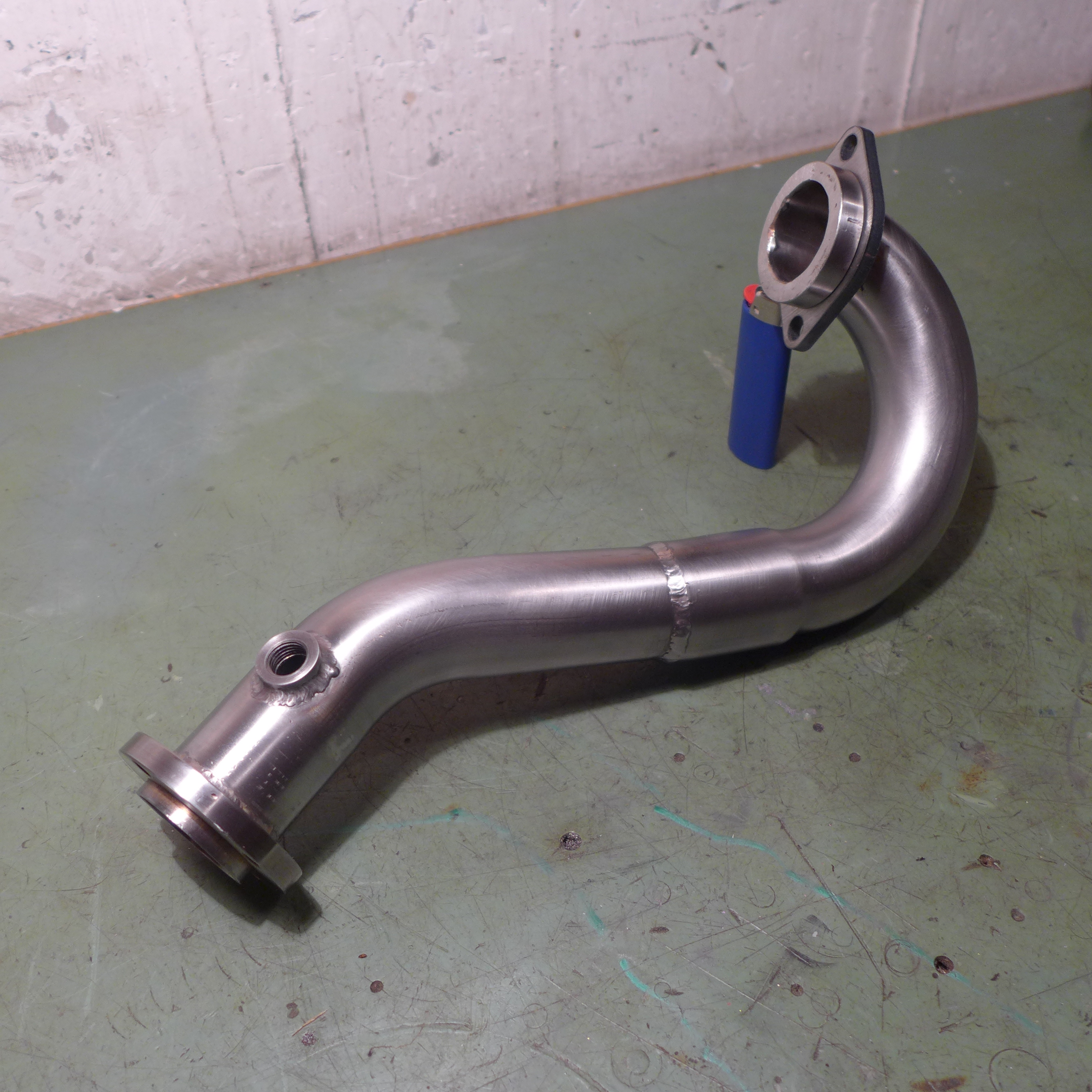

toll, was du da machst.

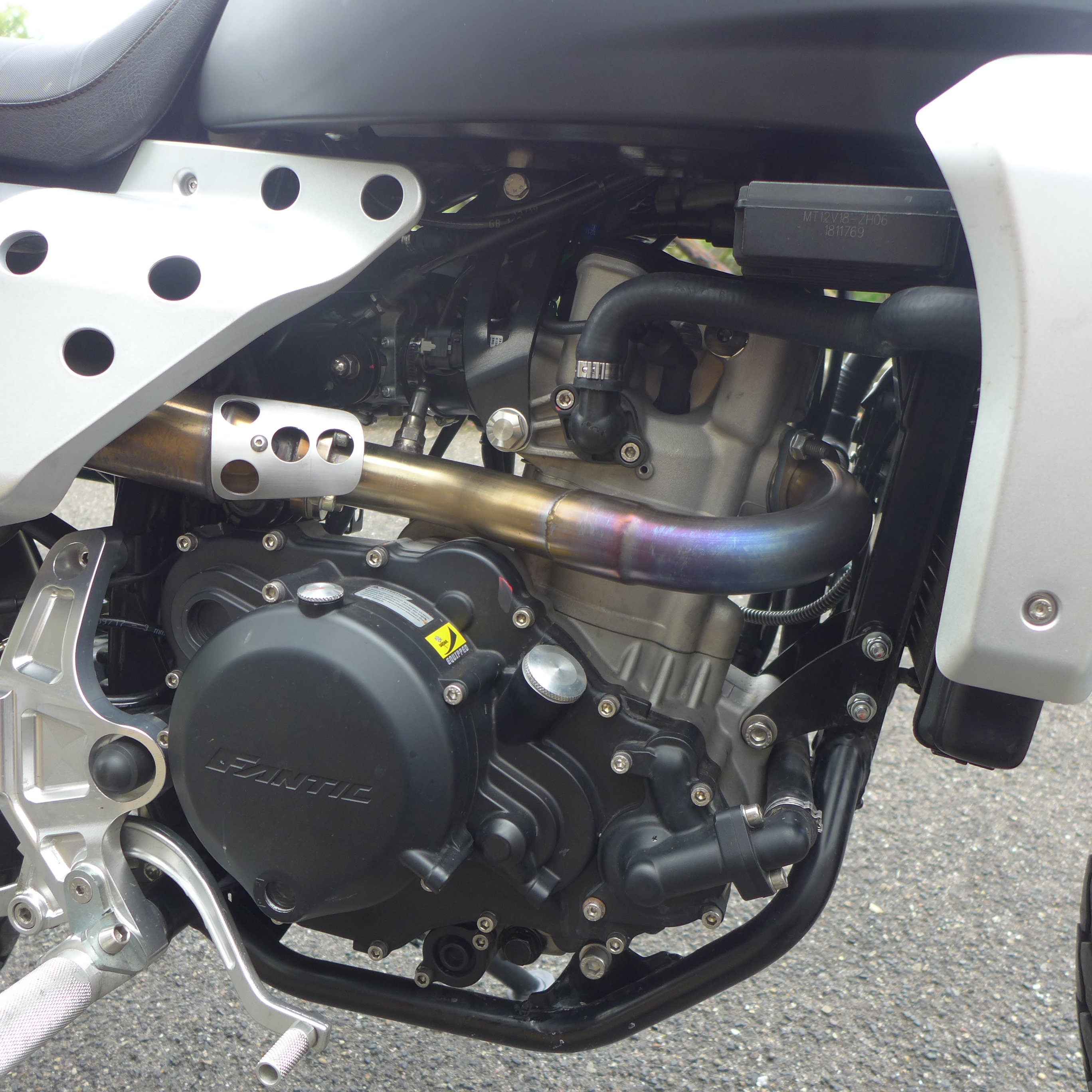

Der Krümmer sieht wirklich sehr professionell aus, Gratulation.

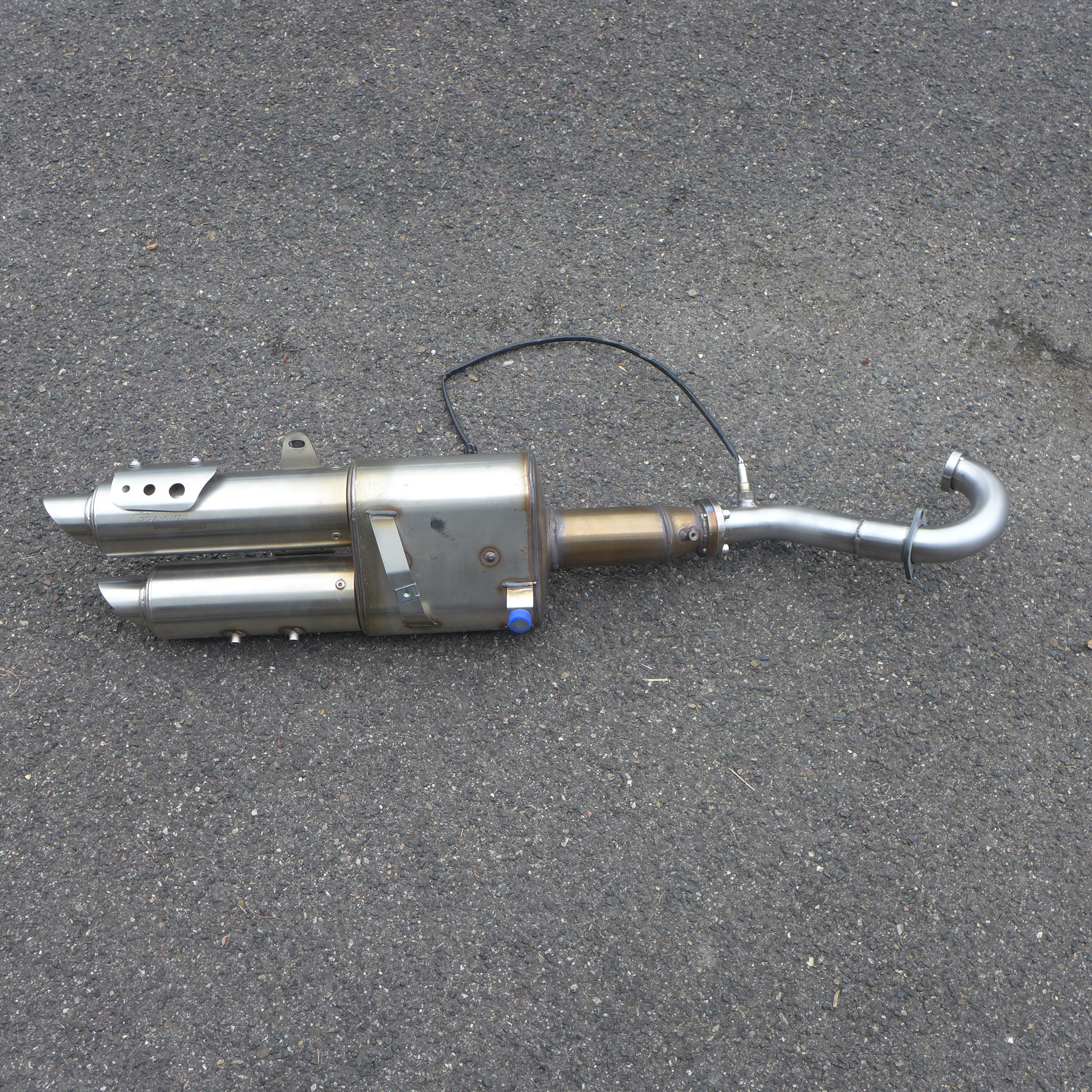

Ich habe mir auch schon so meine Gedanken gemacht warum die 500ér so eine hässliche Krümmerschleife hat und die 250ér nicht? Fantic muss ich was dabei gedacht haben denn ohne Grund verunstaltet man so ein schönes Moped doch nicht? Meine Vermutung liegt darin die Abgase in der Krümmerschlange runterzukühlen und das gilt umso mehr, alsdass der Krümmer bei der 500ér ja glüht. Wenn man jetzt den Abgasweg verkürzt (wie bei der 250ér) weiss ich nicht ob das thermisch zielführend ist?

hmm- in der Krümmerschlange is unten noch ein Kat drin -- vielleicht hatten die Probleme mit Euro4- deshalb wahrscheinlich auch Verzögerung Aulieferung,anderes aussehen vom Krümmer. so jedenfall's hab ich auch seiten's Fantic bei Besuch verstanden.
Runterkühlen naja- der hintere Kat braucht au Temperatur zu arbeiten...man wird sehen....

Ich denke, dass bei dem kurzen Krümmer kein thermisches Problem entsteht, da ein Kat entfällt und dies bedeutet eher eine thermische Entlastung. Das Problem ist eher das, was hinten rauskommt. Wäre interessant zu wissen, ob bei zu hohem Abgaswert ein Fehlercode auf dem Steuergerät hinterlegt wird. Bei meinem Auto war das so (nach Einbau eines 200Zellen Kat). Die Kat-Temperatur ist gegenüber dem Original-Kat (400 Zellen) gefallen und im Stadtverkehr ging des Öfteren die gelbe Motorkontrollleuchte an. Konnte zwar über OBD 2 gelöscht werden und die Motorkontrollleuchte war aus, aber der Fehler war weiterhin protokolliert. Da es sich hier jedoch nicht um Abgaswerte sondern darum dreht, ob der kurze Krümmer sich mit der Motorenabstimmung verträgt, führt kein Weg an einer Probefahrt vorbei.

Ja,mag sein das das Abgasverhalten nun nicht mehr ganz den gesetzlichen Regeln entsspricht,weiß man's,wieviel ?? müsst mer messen- Bei Fantic ist nicht noch nach dem Kat ne Sonde eingebaut wo das ganze Regelsystem (Kat-Lambda) nachkontrolliert.Dann könnt ich mir ne Fehlermeldung vorstellen.Unsere Sonde misst vor Kat,und damit dieser optimal arbeitet wird geregelt.Was dann rauskommt ist für Steuergerät nicht relevant. So in etwa hab ich verstanden von ,,meinem'' Spezialisten.
Hab jedenfalls noch keine Fehlermeldung,laufen tut's und Sound ist finde ne Nuance freier.Bin aber noch nicht viel gefahren--wird sich zeigen.
War aber nicht Hauptgrund,mir gefiel der Krümmer nicht,und wie damals präsentiert fand ich schöner...
Wollte auch ne Lösung zum rückbauen ( Tüv,ProblemeAbgaswerte ),Preislich im Rahmen bleiben,OriginalEndtopf sollte bleiben---drum zum anflanschen

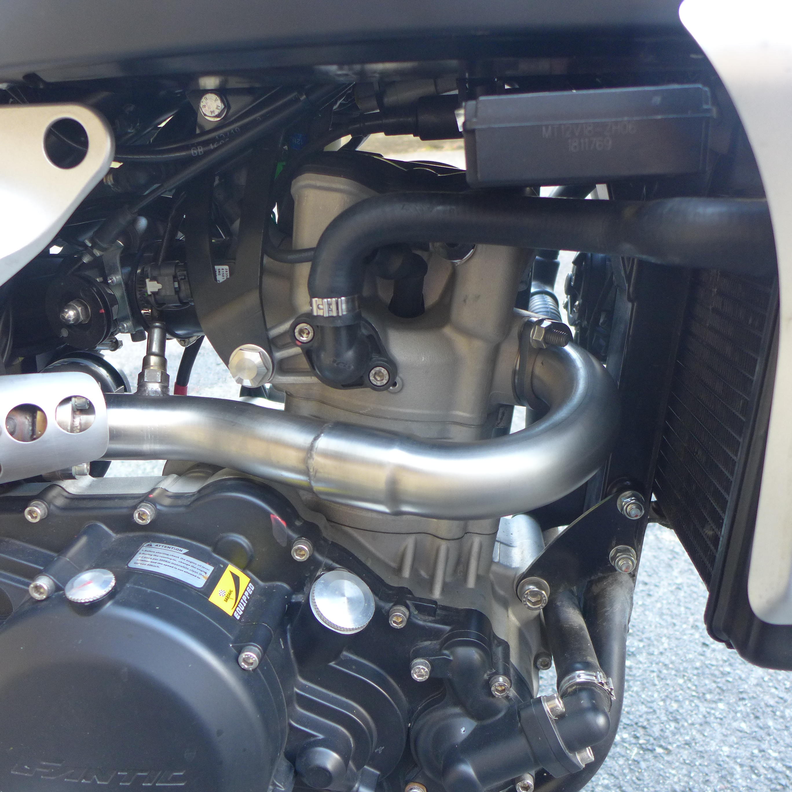

Da sollte dein Spezi Recht haben, beim Auto war es die Nachkatsonde welche die Fehlermeldung verursachte. Mein Spezialist verlegte diese mit einer Schraubhülse aus dem Abgasstrom und schon waren die Fehlermeldungen Geschichte. Selbst mit Sportkat wurden die Abgaswerte in der Regel eingehalten (nur nicht bei stop an go in der Stadt), das Auto musste nur schön warm gefahren sein.
Ich dachte eine Abgasauswertung über OBD 2 wäre obligatorisch, aber jetzt wird die ASU wieder per Sonde durchgeführt da ist das wohl nicht mehr nötig, und ohne Nachkatsonde ohnehin nicht möglich!?
Wie auch immer, das Setup mit kurzem Krümmer und original Auspuff ist optisch das Beste und wenn es auch fahrbar ist wäre die Investition in Arbeitszeit und Material sehr lohnend!!!

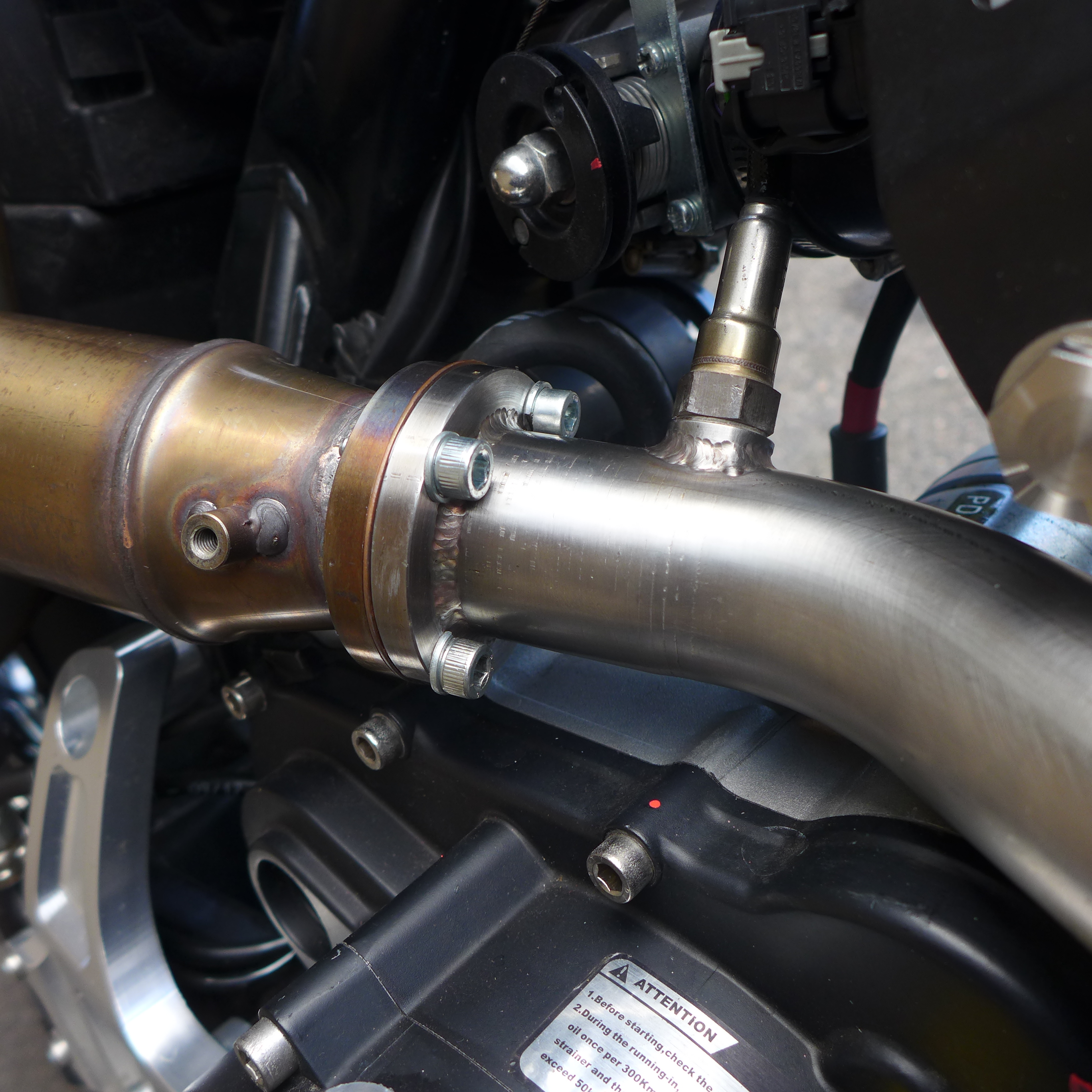

Sodele-diese Woche anderen 45° Bogen bekommen-konnte Krümmer fertig machen.Am Motorrad spannungsfrei angepasst,geheftet dann noch Aufnahme Lambdasonde positioniert und fertig verschweißt. Passt ohne Spannungen.Lage Lambdasonde is nu ähnlich entfernt wie am original.
Versteh' das nicht als Wertung, sondern nur als Nachfrage: Du hast jetzt deine Auspuffanlage modifiziert - und damit entspricht sie nicht mehr der vom Werk homologierten Anlage und ist illegal. Wie willst du damit in Zukunft umgehen? Zum TÜV wieder zurückrüsten? Darauf hoffen, dass das weder Rennleitung noch Blaukittel bemerken?
Oder gibt es eine Chance, sich den anderen Krümmer eintragen zu lassen?

Frank, ich denke er hat den Flansch auf dem Bild für den Tüv gemacht ;). Er baut also alle 2 Jahre um. ein Stecksystem mit dem er Original und Fälschung tauschen kann
Eingetragen bekommt er den nicht, die Zeiten sind vorbei (außer er möchte ein Abgasgutachten bezahlen)

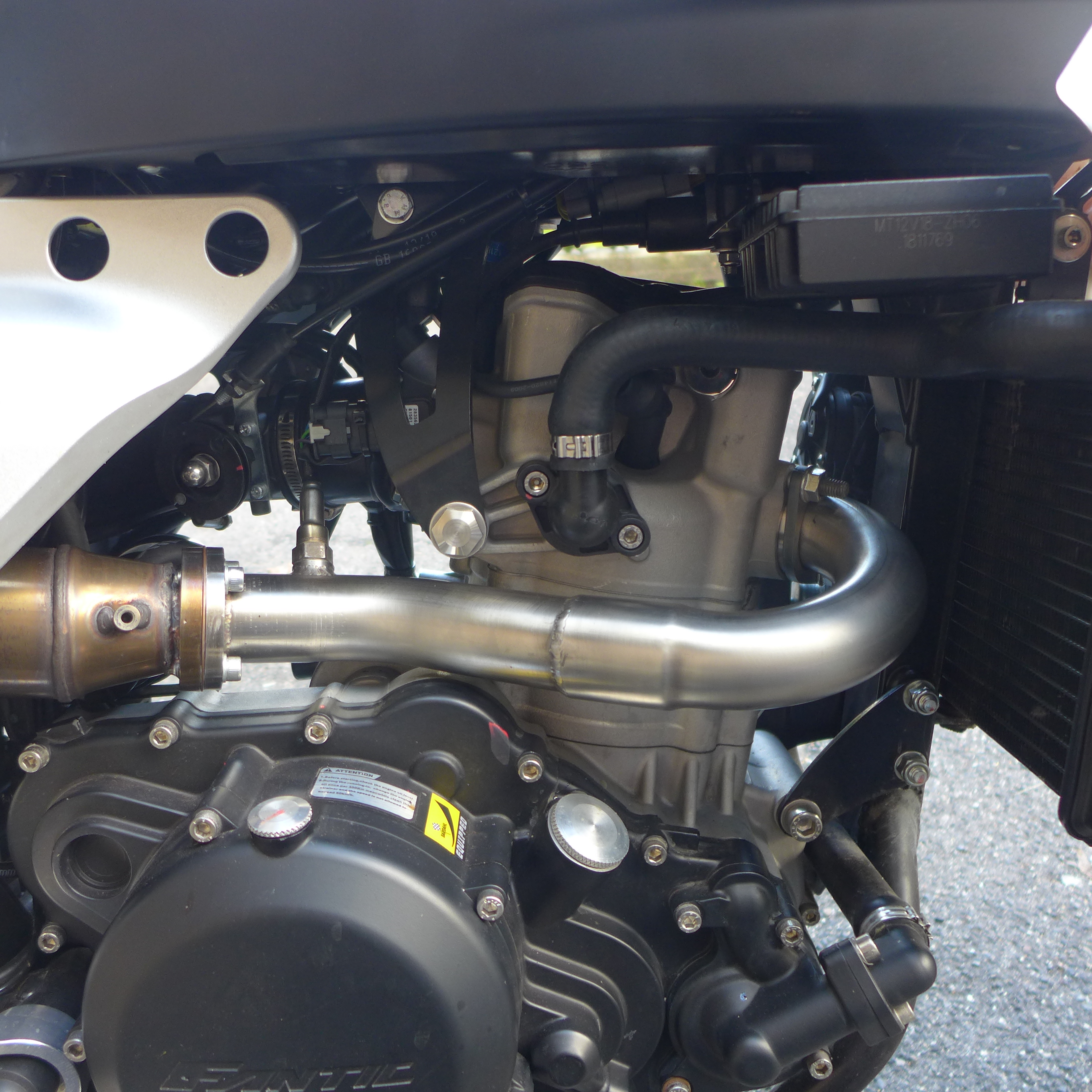

Vorgestellt wurde die Fantic ja mit dem ,,kurzem’’ Krümmer.Sieht optisch viel anspruchsvoller aus und ich denke einige waren wie ich bissle entäuscht als dann die Euro homologierte Version am Markt aufschlug.
Ich war eigentlich nur neugierig wie’s denn mit dem gedachten,schöneren sich so fährt und verhält,weiß ich nun einigermaßen . Und natürlich --im bereich der stvo wird mit dem originalen gefahren,--war rein für den FlatTrack ein Versuch…
