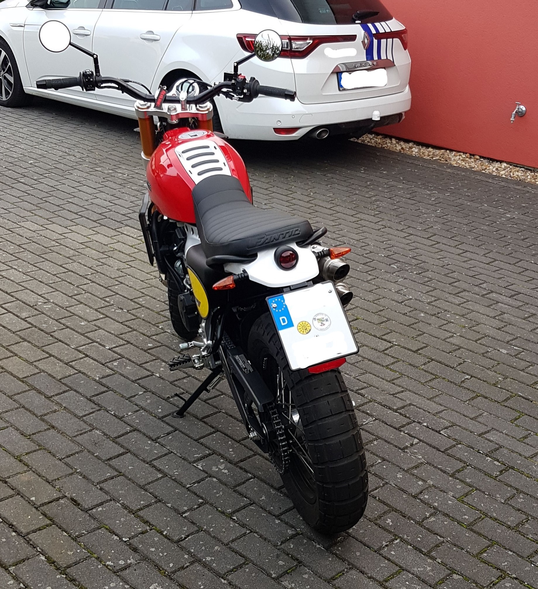

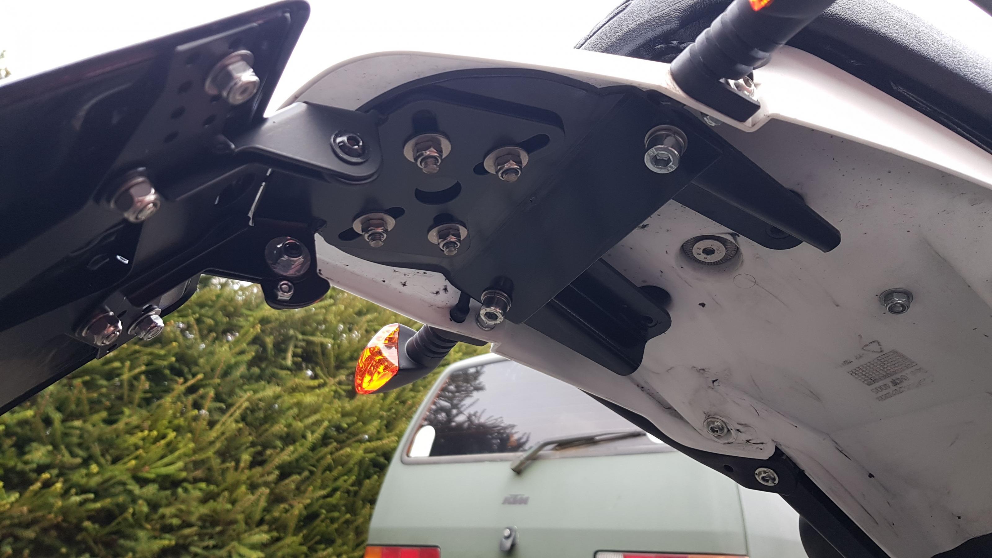

Heckumbau
Hallo die Herren,
ich habe mir vor 4 Wochen auch schnell entschlossen eine Caballero gekauft weil
ich mich auf Anhieb verguckt habe und nach einer kurzen Probefahrt war der Vertrag unterschrieben.
Hier mal die Bilder von dem Heckumbau den ich gemacht habe.
Im Prinzip habe ich an den beiden Haltepunkten des Originalhalters eine
Halteplatte ( 4mm Aluplatte abgewinkelt ) angepasst und daran
dann aus dem Zubehörmarkt einen Universalkennzeichenhalter montiert.
Ich denke das kann man so machen.
MfG Stefan

ja das sieht gut aus :)
..... heute Rally bestellt.....

Ich sehe da kein Bild...
AmperTiger
AmperTiger
17.05.2007
38.761
Dahoam
Ich schon, zwei sogar
