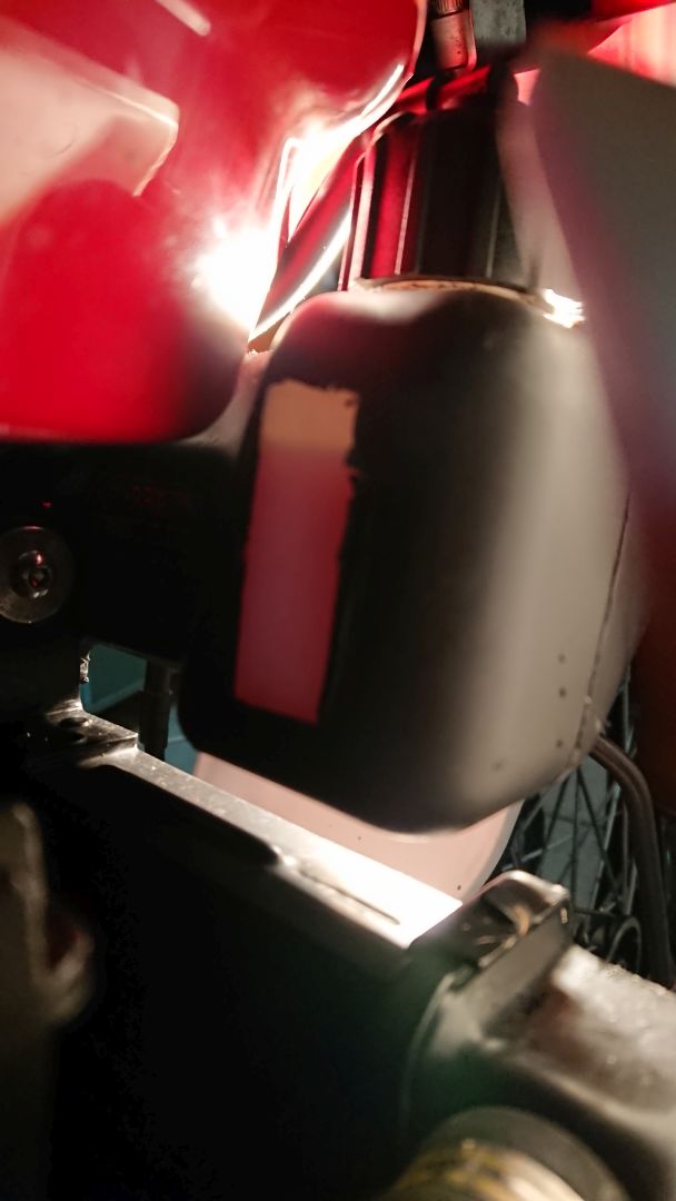

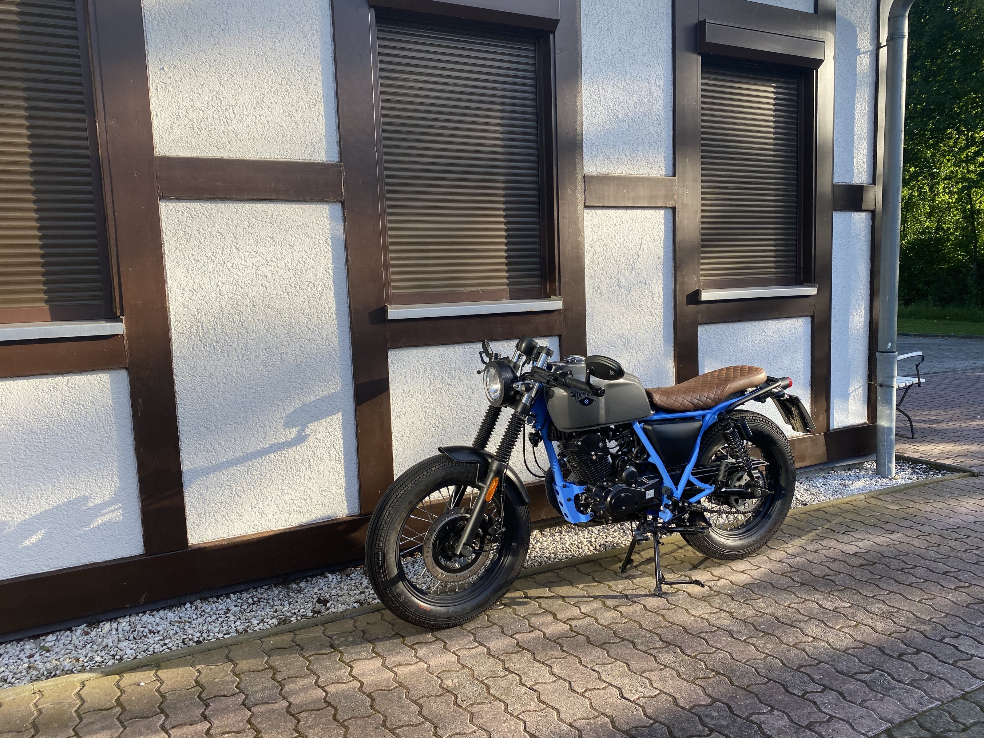

Ich habe das mal nachgeholt beim meiner Maschine und festgestellt das sogar noch die Schutzfolie auf dem Teil war. Das hier ein Yamaha Motor zum Einsatz kommt, war ja eh bekannt. Wegen Gewichtsverlust schau doch mal in das Logbuch von @UC36
Vieles davon geht auch für die 125er.

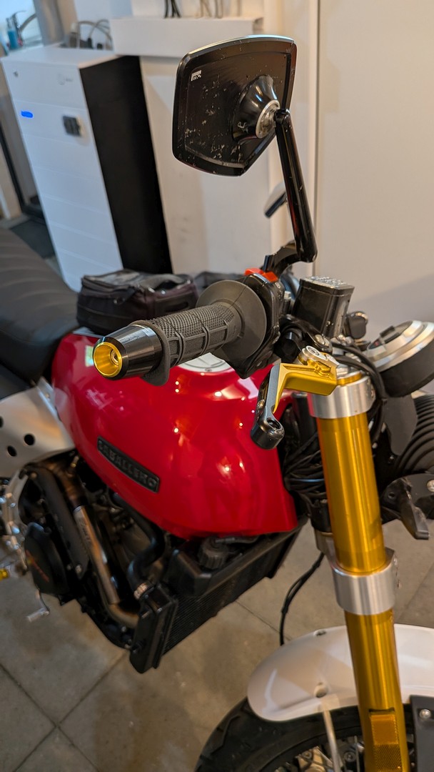

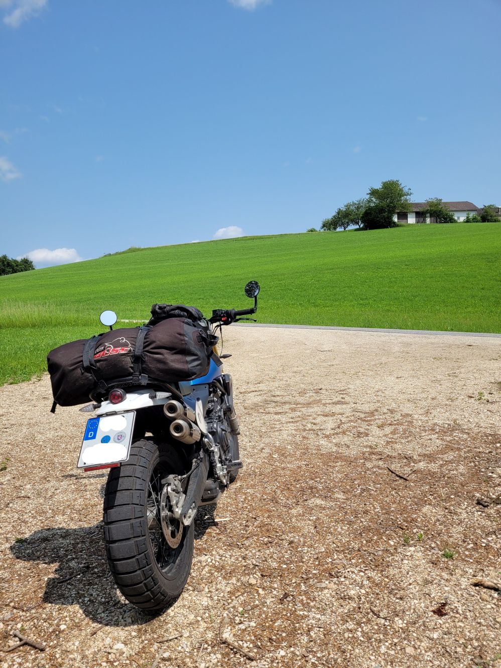

  • Fährt hier jemand zufällig das originale "kurze Heck" von Fantic an der 700er und hat davon Bilder?

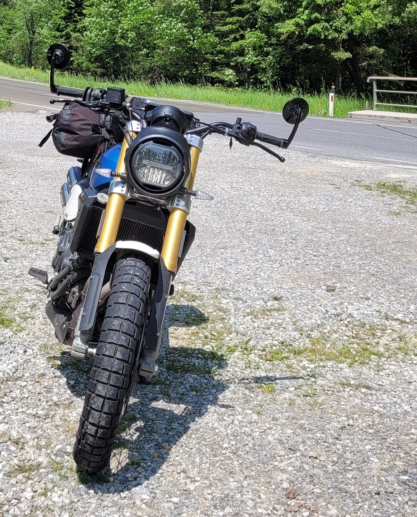

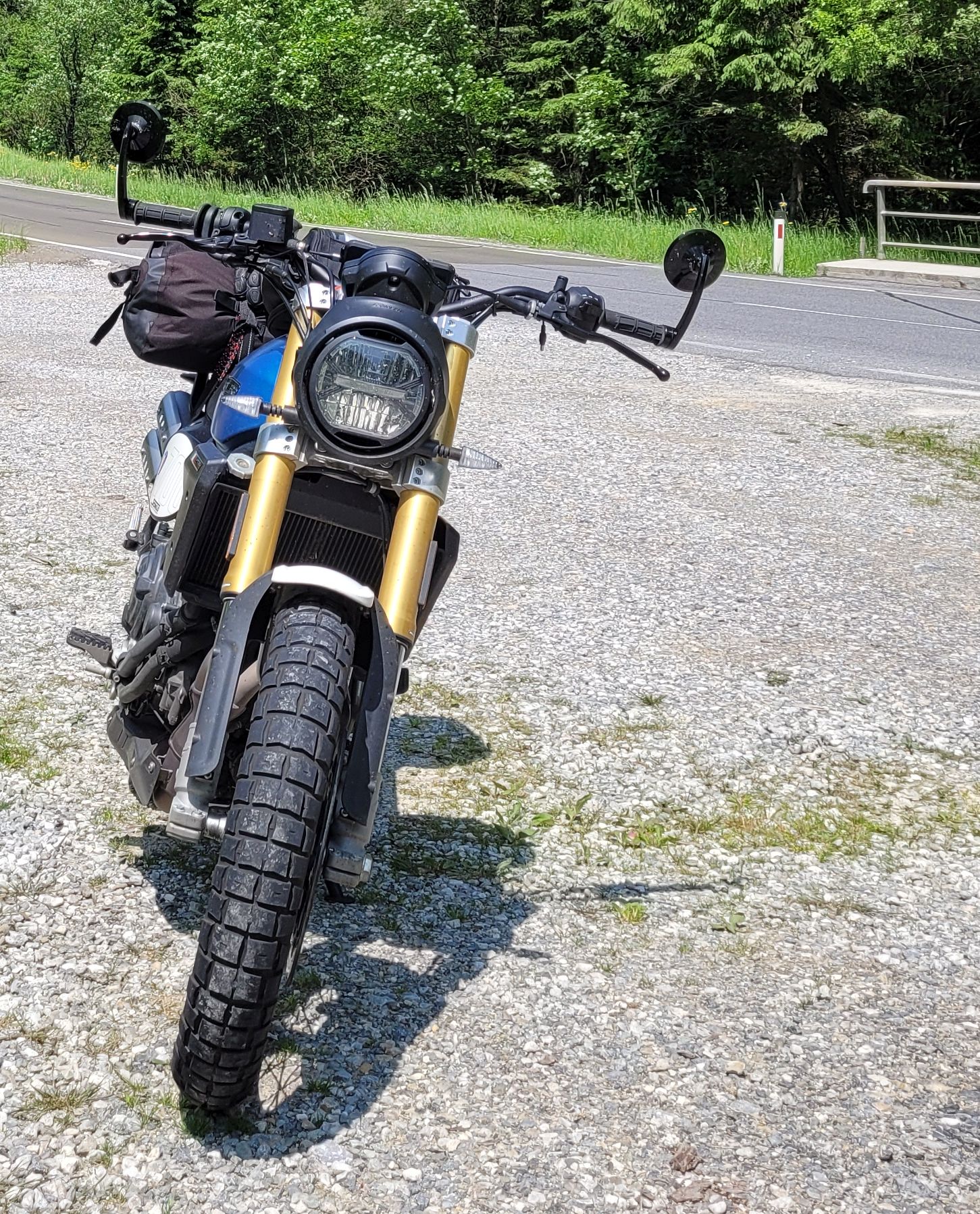

  • Wer hat bei der 700er auf Lenkerendspiegel umgebaut und kann mal ein Bild zeigen?
Beides natürlich schon "gegoogled" - für das Heck habe ich bei der 700er nicht ein echtes Foto gefunden, nur das Produktbild von Fantic - aber eben nicht montiert. Und auch bei Lenkerendspiegeln an der 700er gibt's nur wenig.
Aber vielleicht gibt's ja hier jemanden...

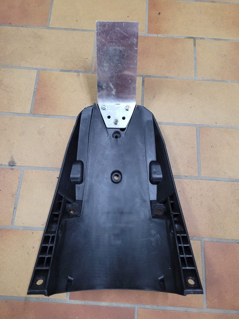

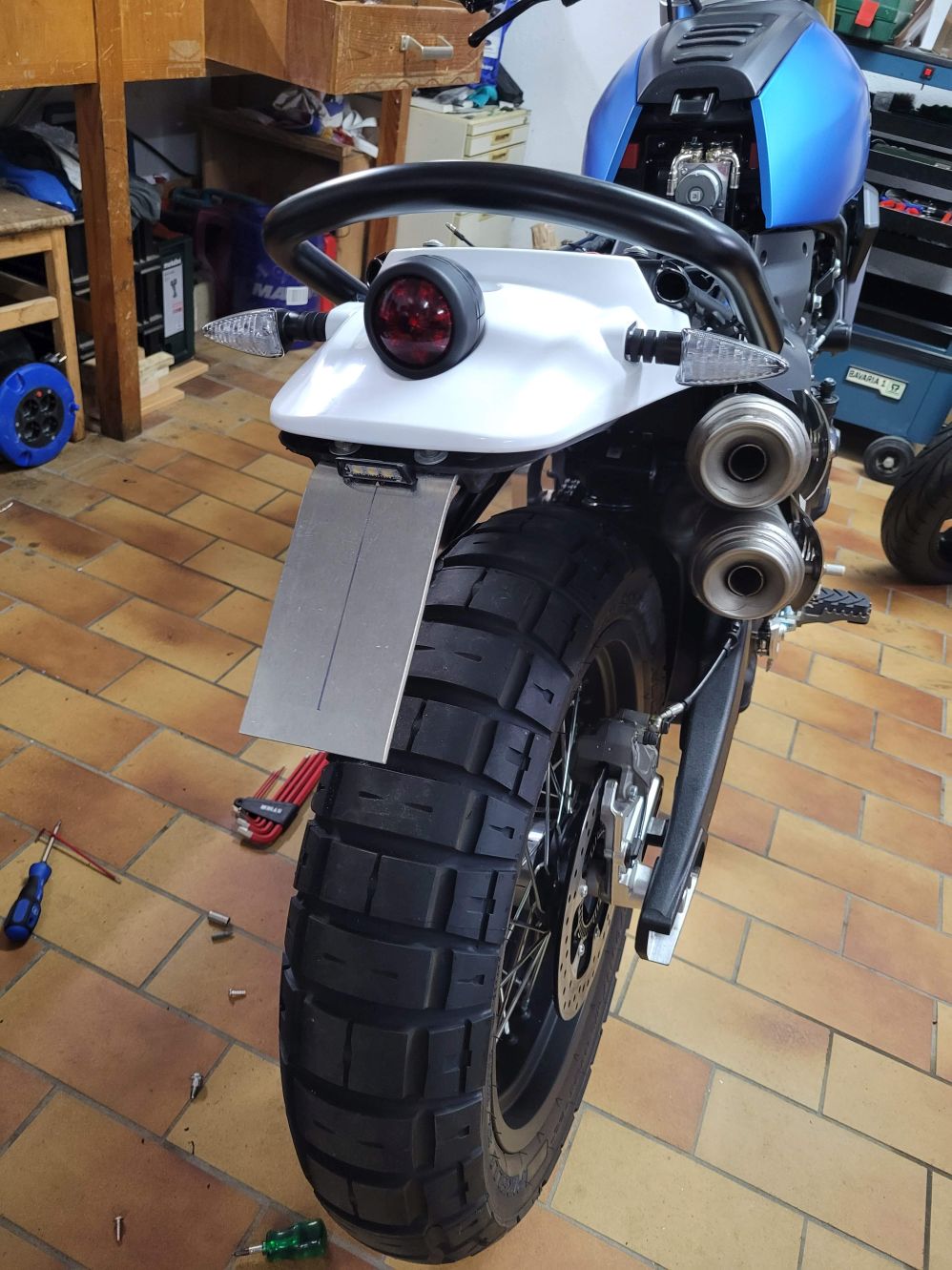

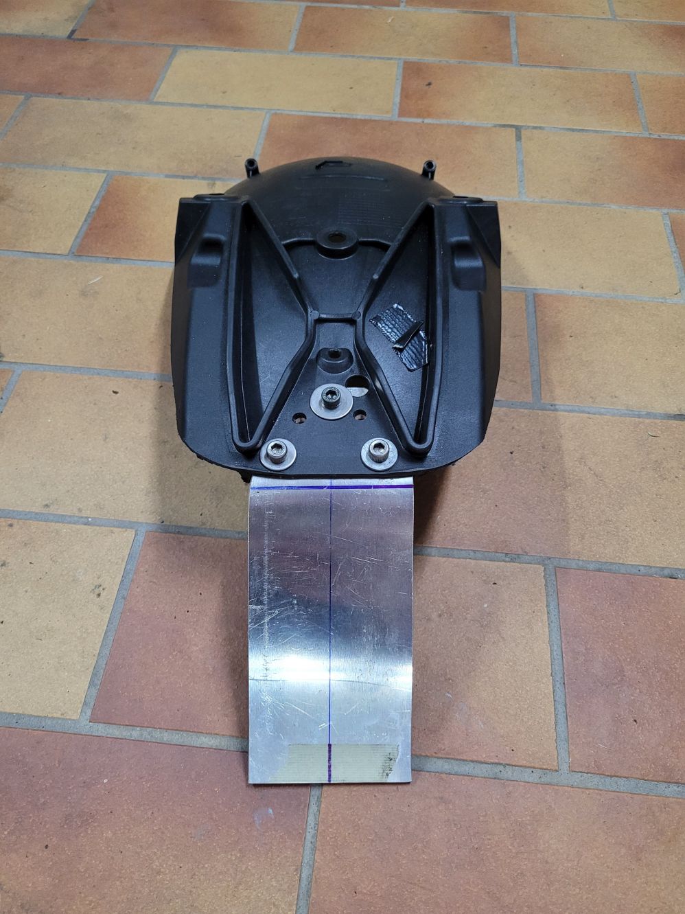

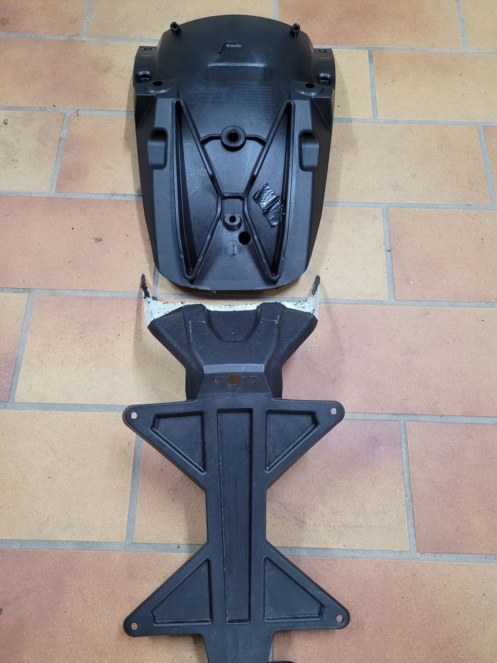

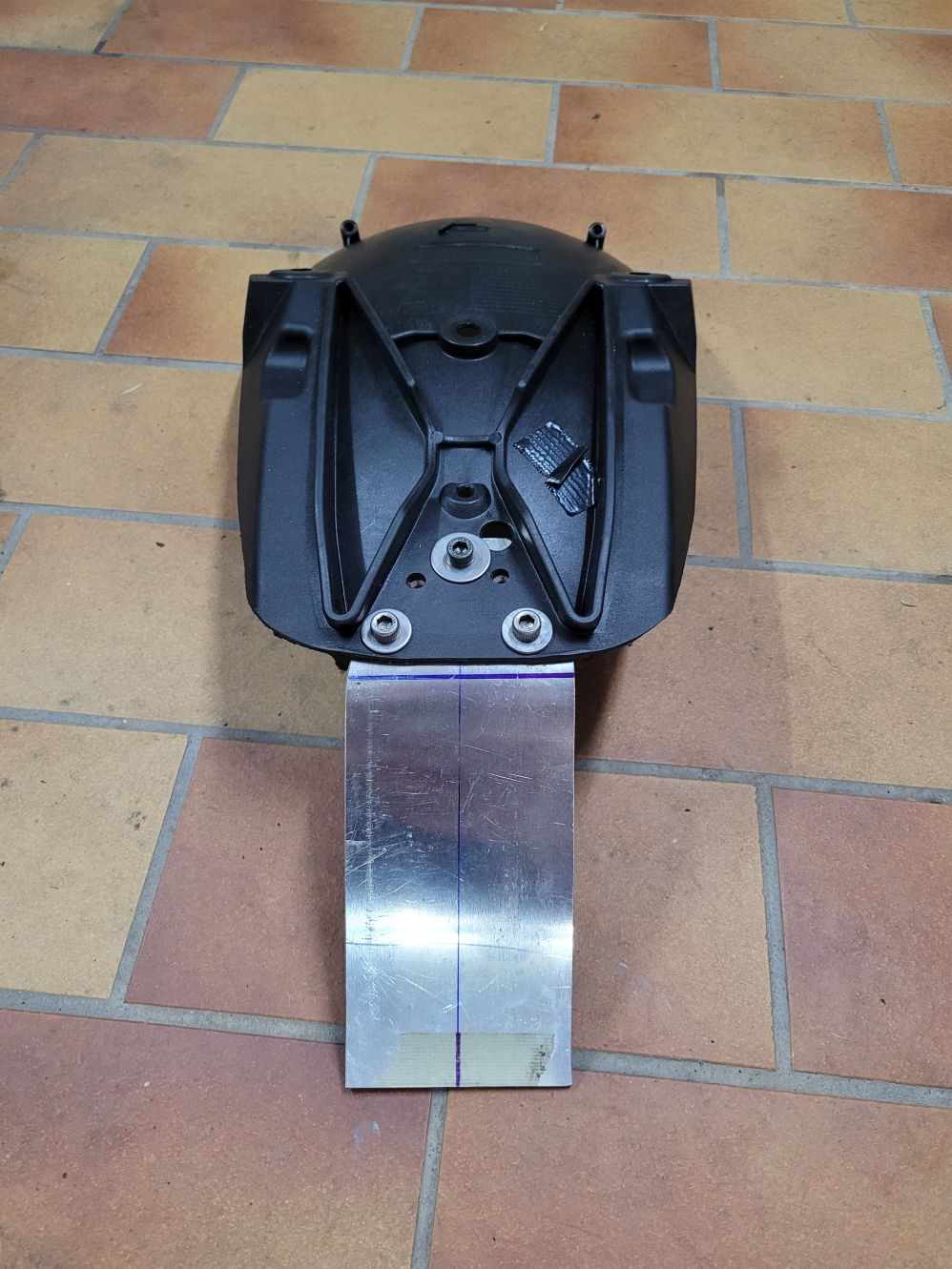

Das Heck habe ich selbst umgebaut:

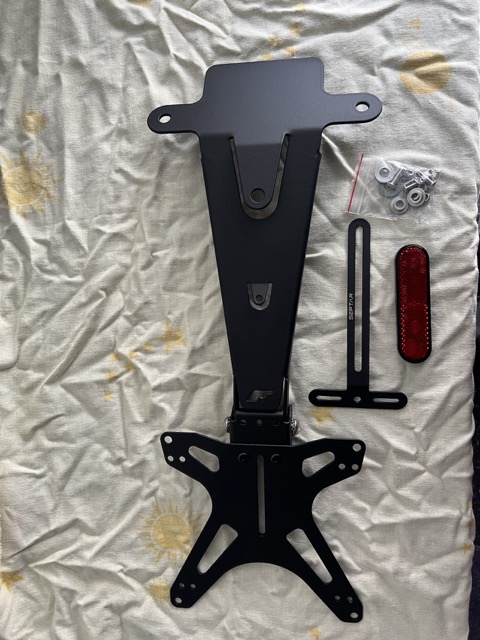

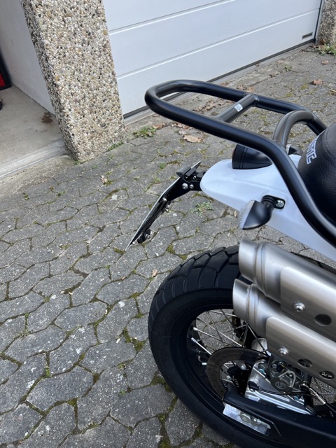

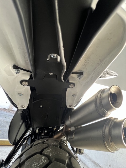

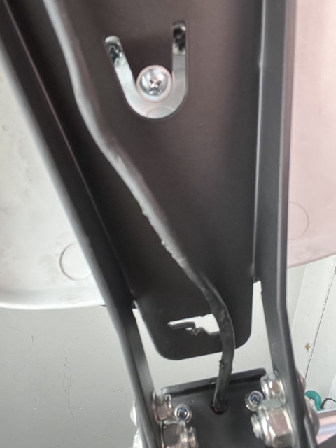

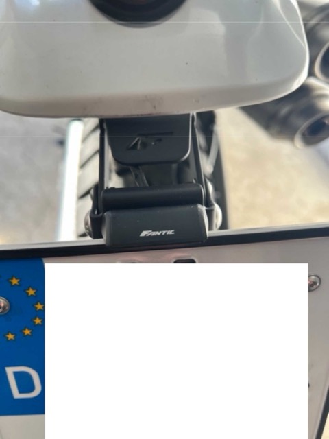

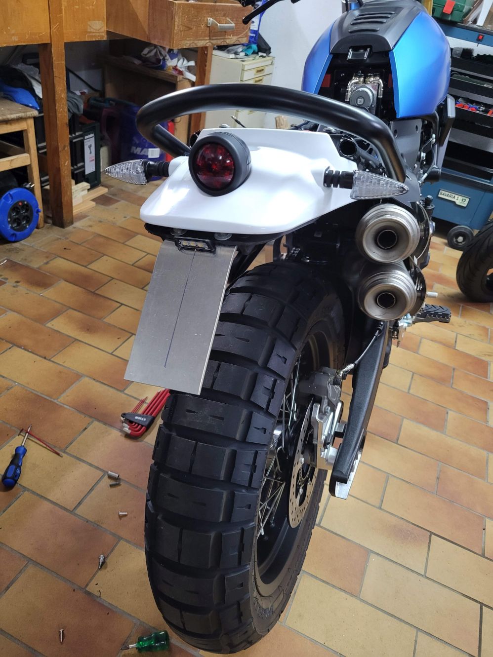

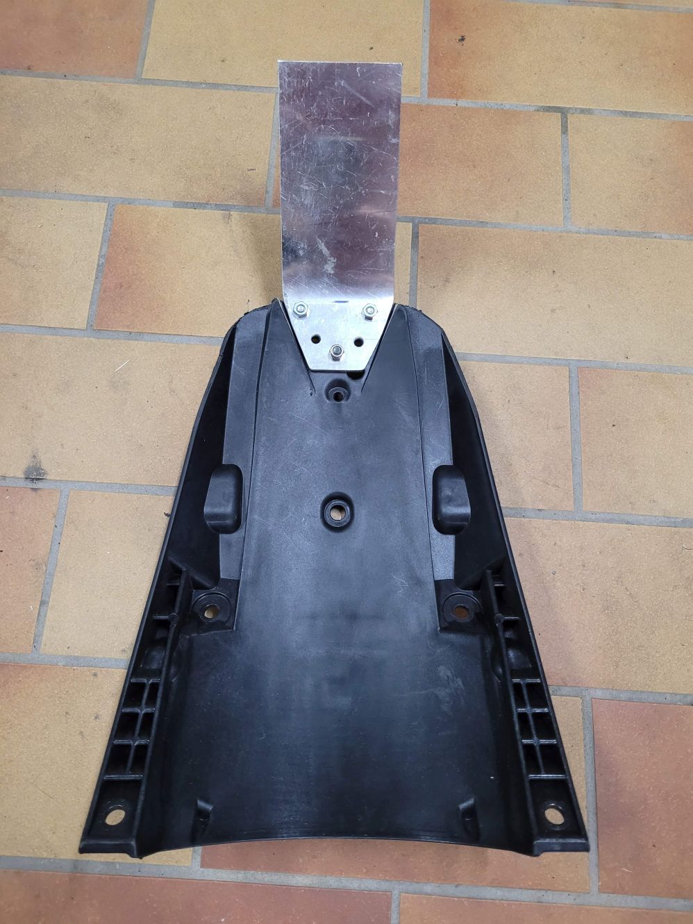

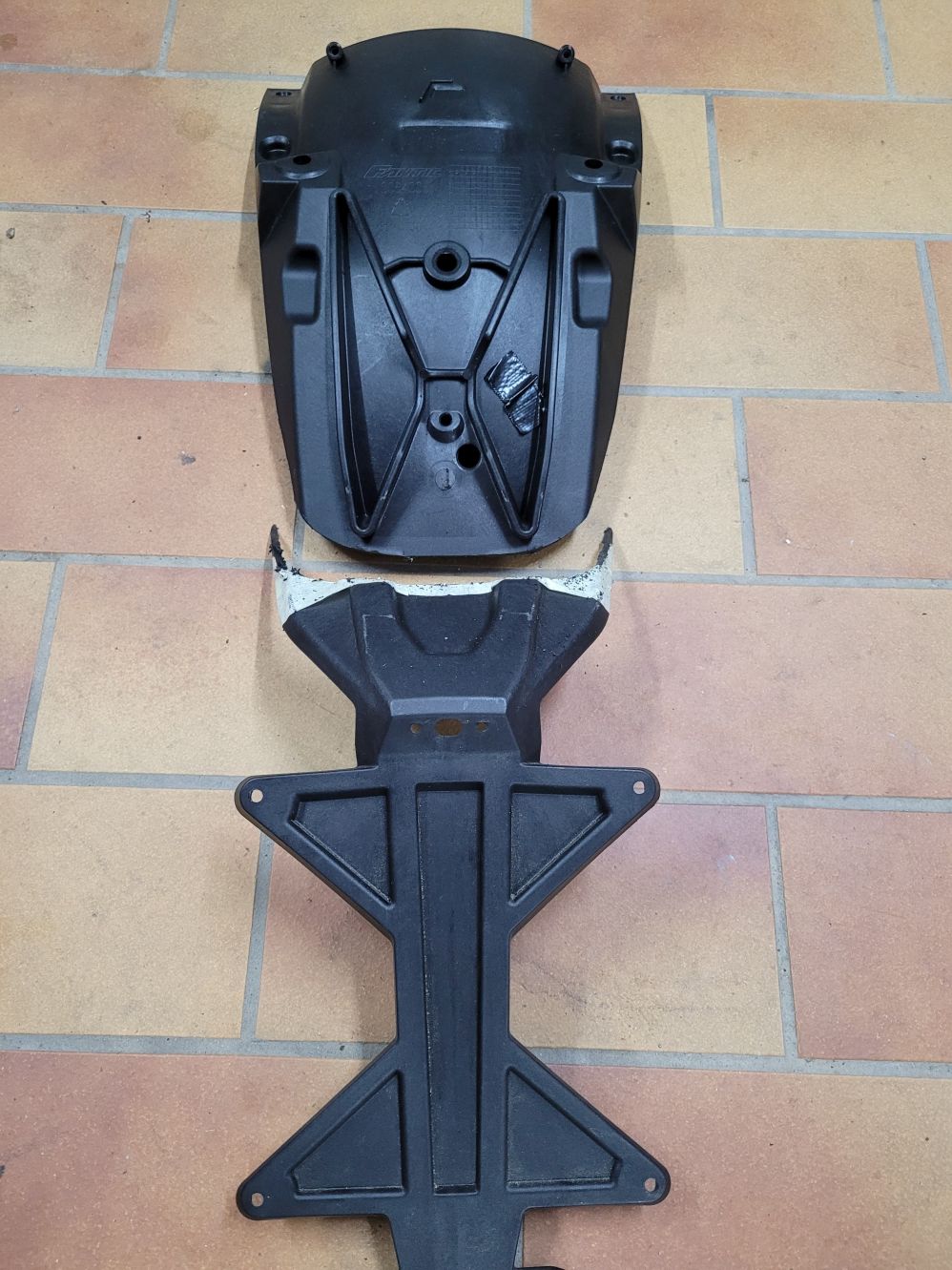

aufgrund der Anfragen, hier einige Bilder vom Fantic „Sport-Kennzeichenhalter“ der 700er.
Das Originalteil muss vollständig entfernt werden. Der Anbau des Zubehörteils gestaltete sich ein wenig umständlich. Die Löcher sitzen alle am richtigen Platz. Die beigelegten Schrauben, Scheiben und Muttern könnten von besserer Qualität sein. Ich habe das Schraubenmaterial komplett durch solche aus Edelstahl ersetzt.
Die vier Schrauben zur Befestigung unter der Sitzbank sind etwas zu kurz. Die Gewinde im Heckrahmen könnten dadurch in Mitleidenschaft gezogen werden. Hier kamen 5mm längere Bolzen zum Einsatz.
Den viel zu großen Rückstrahler habe ich nicht verwendet. Die Befestigung mit doppelseitigem Klebeband ist mir zu unsicher. Passenden Ersatz (55mm x 23mm x 9mm mit M6-Bolzen) habe ich gefunden. Nun sieht es stimmig aus.
Für Schönwetterfahrer und Putzmuffel ist der Kennzeichenhalter praktisch. Wer aber im Regen fährt, wird eine Rückendusche bekommen. Nach artgerechtem Einsatz der Caba, war Dreck auf meinem Helm, Jacke und dem gesamten Heck inkl. Sitzbank verteilt. Spritzschutz = Fehlanzeige! Der Platz zwischen Fender und Kennzeichen ist dafür verantwortlich. Eine Idee zur Lösung der Thematik habe ich schon. Mangels Zeit und Ressourcen wird die Umsetzung noch etwas dauern.

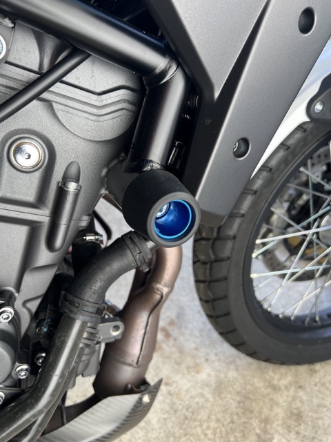

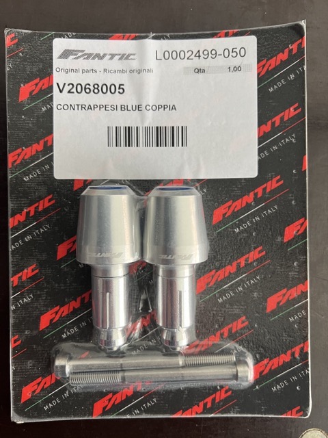

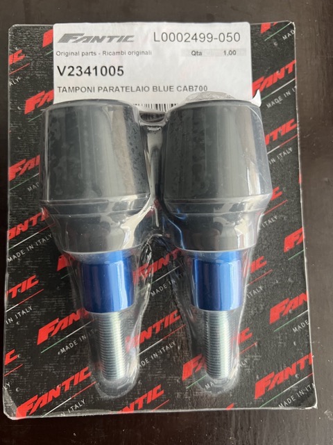

Für Interessenten, die sich mit der Anschaffung von Lenkerend-Caps und Sturzpads aus dem Fantic Zubehör beschäftigen, hier weitere Fotos.
Miq

Super - vielen Dank für die Infos zu den Kennzeichenhaltern und die Bilder!
Jetzt hab‘ ich nen guten Eindruck davon. Denke der kommt auf die Liste.
Bei den Spiegeln bin ich noch hin und her gerissen…

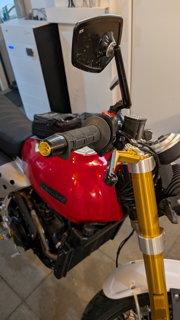

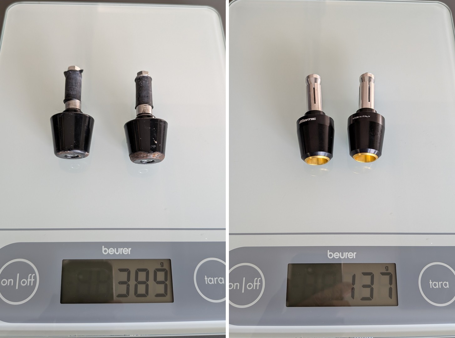

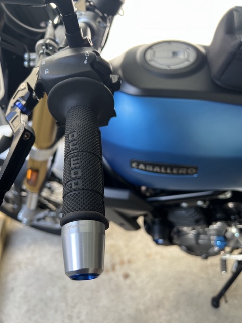

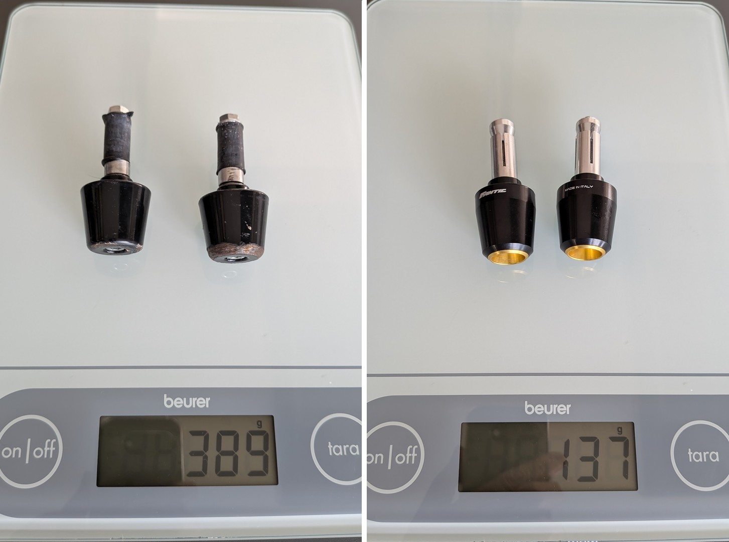

Ich hatte mir die Lenkerend-Caps für meine 500er auch bestellt. Sind leider etwas teuer aber dafür steht "Fantic" und "Made in Italy" drauf und die sehen wirklich sehr gut aus.
Was mir nur aufgefallen ist, die sind wahnsinnig leicht. Die Originalen an meiner 500er wiegen fast ein Pfund. Normalerweise haben die Teile die Funktion, Vibrationen und Schwingungen zu dämpfen. Das war wohl bei der 500er nicht nötig. Ich habe mit den neuen Teilen keinen Unterschied bemerkt.
Waren die Originalteile der 700er auch so schwer?

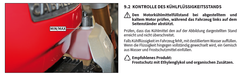

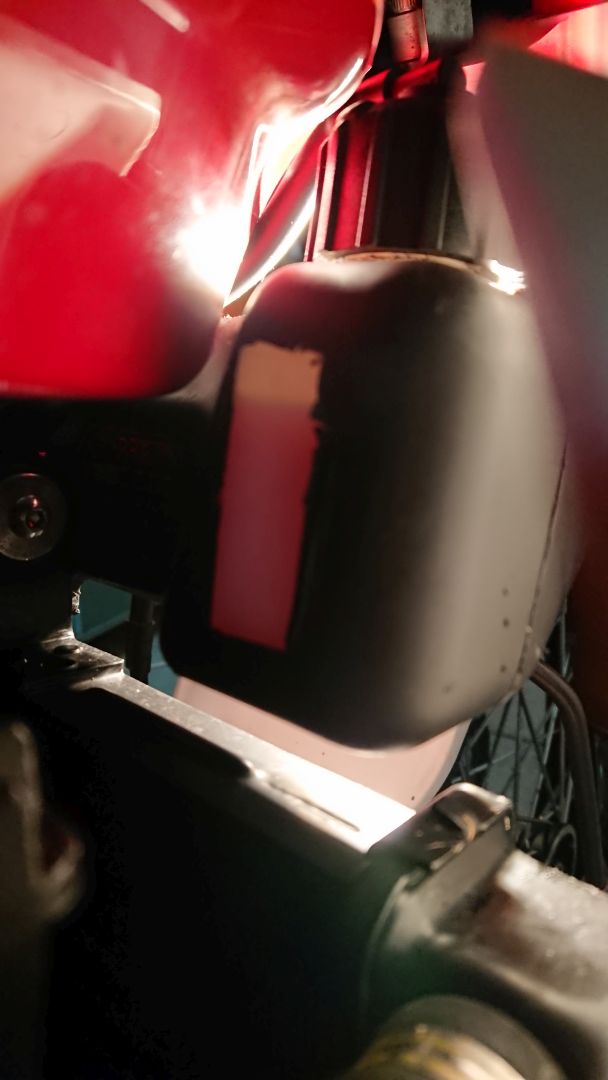

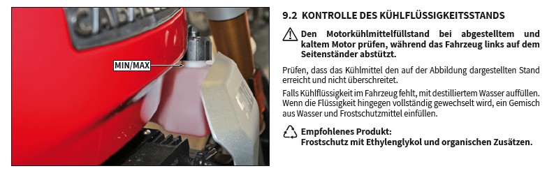

Guten morgen, ich hätte da eine Frage.
Ist es richtig dass man bei der Cab 500 den Kühlflüssigkeitstand ablesen soll wenn die Maschine auf dem Seitenständer steht?

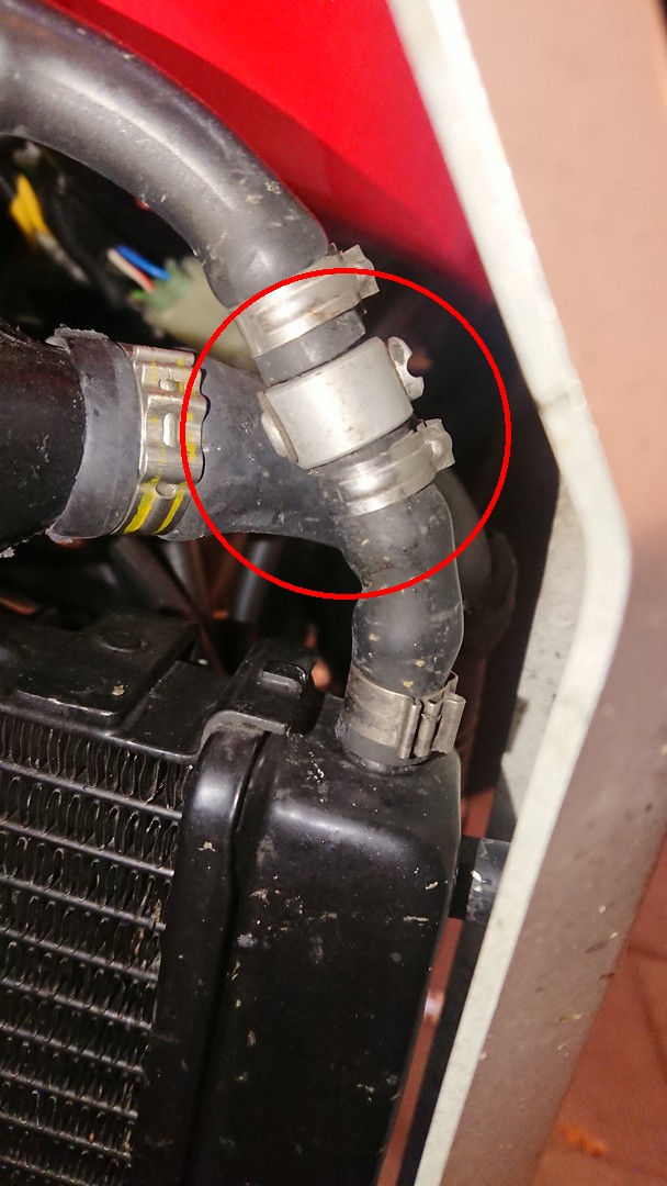

Steht tatsächlich so in den Wartungsdaten:
Ist nach meiner Erfahrung aber totaler Quatsch. Das ist ja der Ausgleichsbehälter, der dann laut Bild im Wartungsplan bis oben randvoll gefüllt wäre. Der Behälter darf aber nur halbvoll sein, weil er etwas Luft braucht, die sich dann komprimieren lässt oder wieder ausdehnen kann.
Nur das Kühlsystem muss komplett ohne Luft sein. Deswegen wurde nach den anfänglichen Problemen mit Überhitzung dieses Ventil (Auf/Zu) in den Überlaufschlauch vom Ausgleichsbehälter zum Kühler eingebaut, damit man beim Befüllen die Luft raus kriegt. Danach muss das zu sein, damit sich im Ausgleichsbehälter Druck aufbauen kann, der bei Überdruck durch den Schlauch im Deckel entweichen kann.
Bei meiner Scrambler (E4) pendelt sich der Stand der Kühlflüssigkeit immer so in der Mitte ein, wenn mal etwas zu viel drin war.

Kamm mir auch bisschen komisch vor, deswegen meine Frage. Beim Ölstand muss die Karre ja auch gerade stehen .
