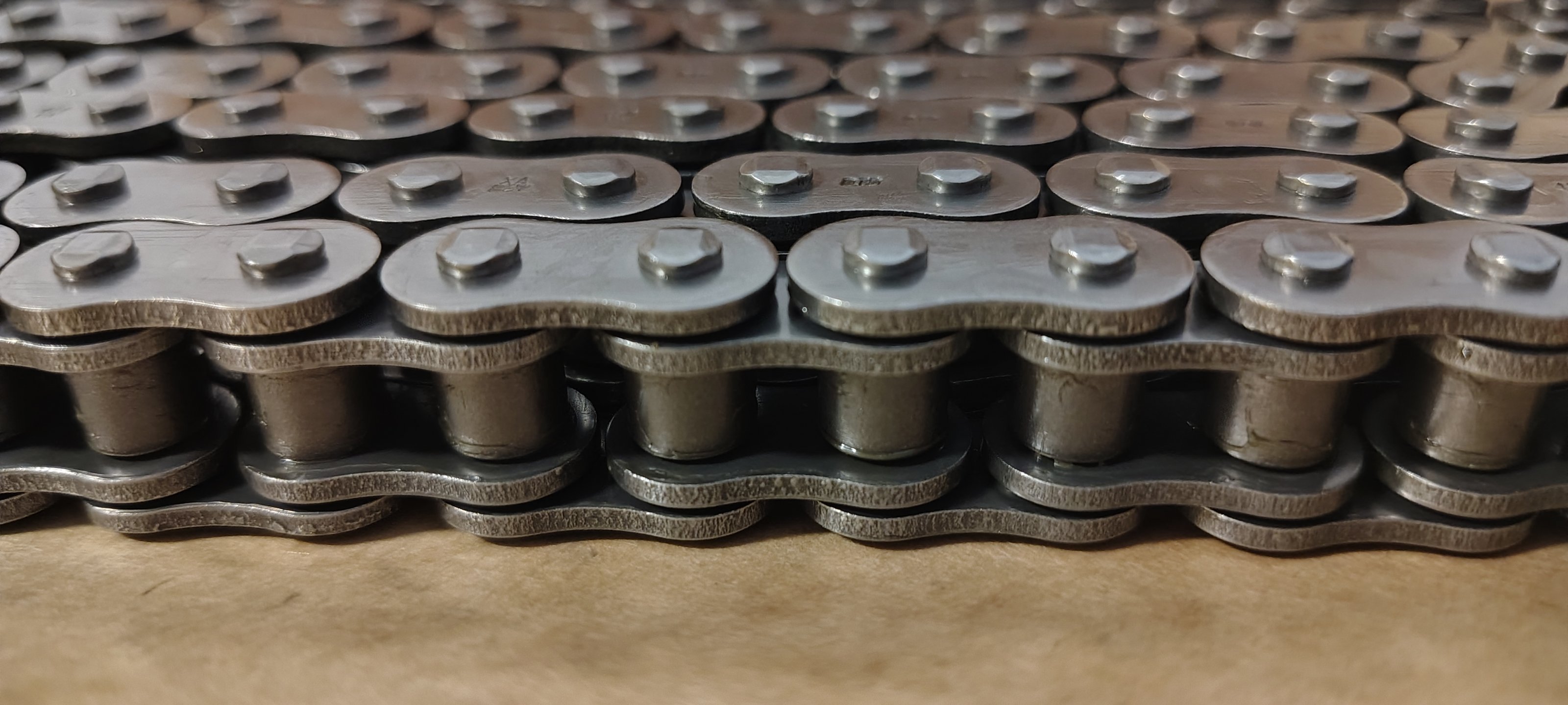

Hallo zusammen,

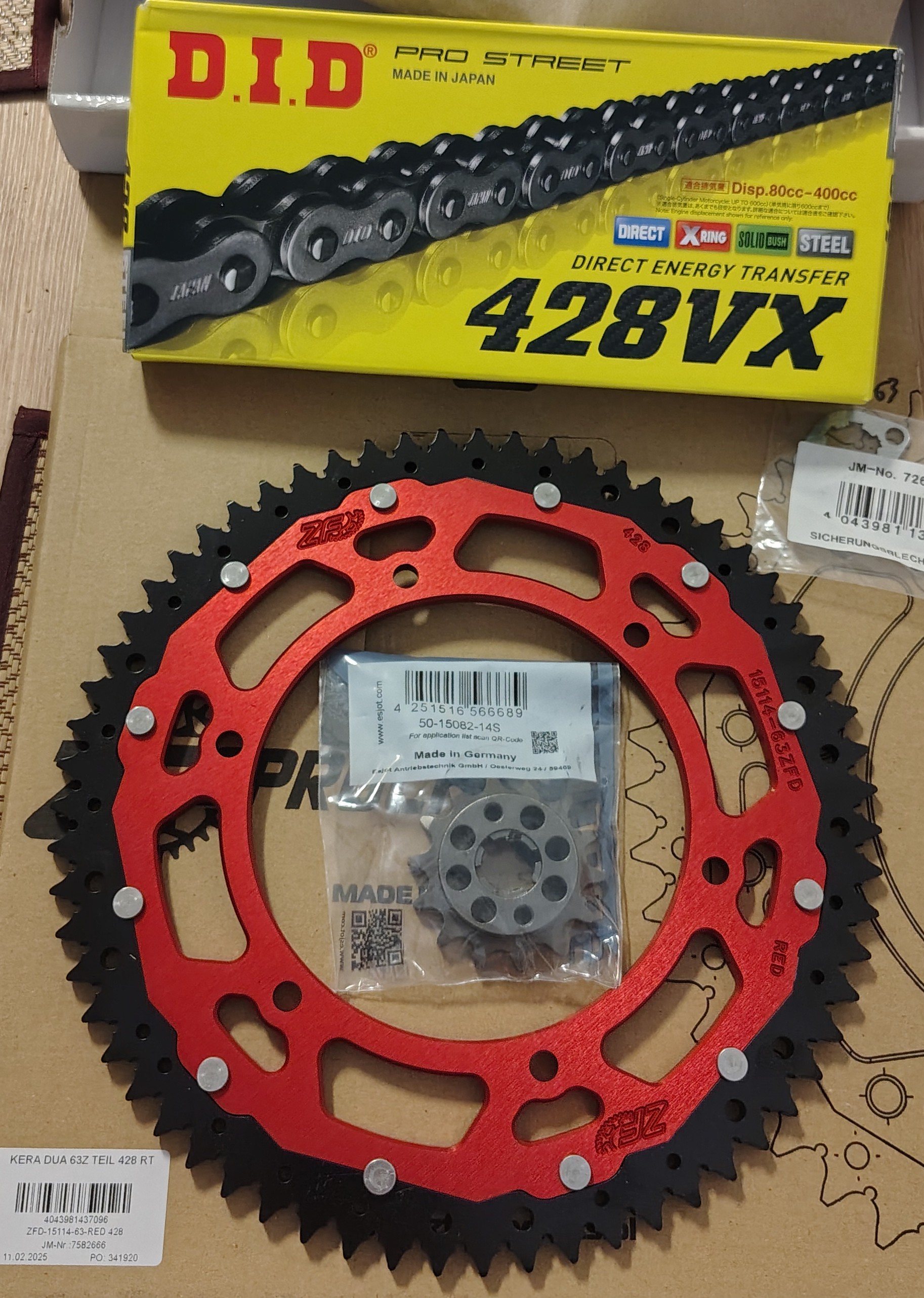

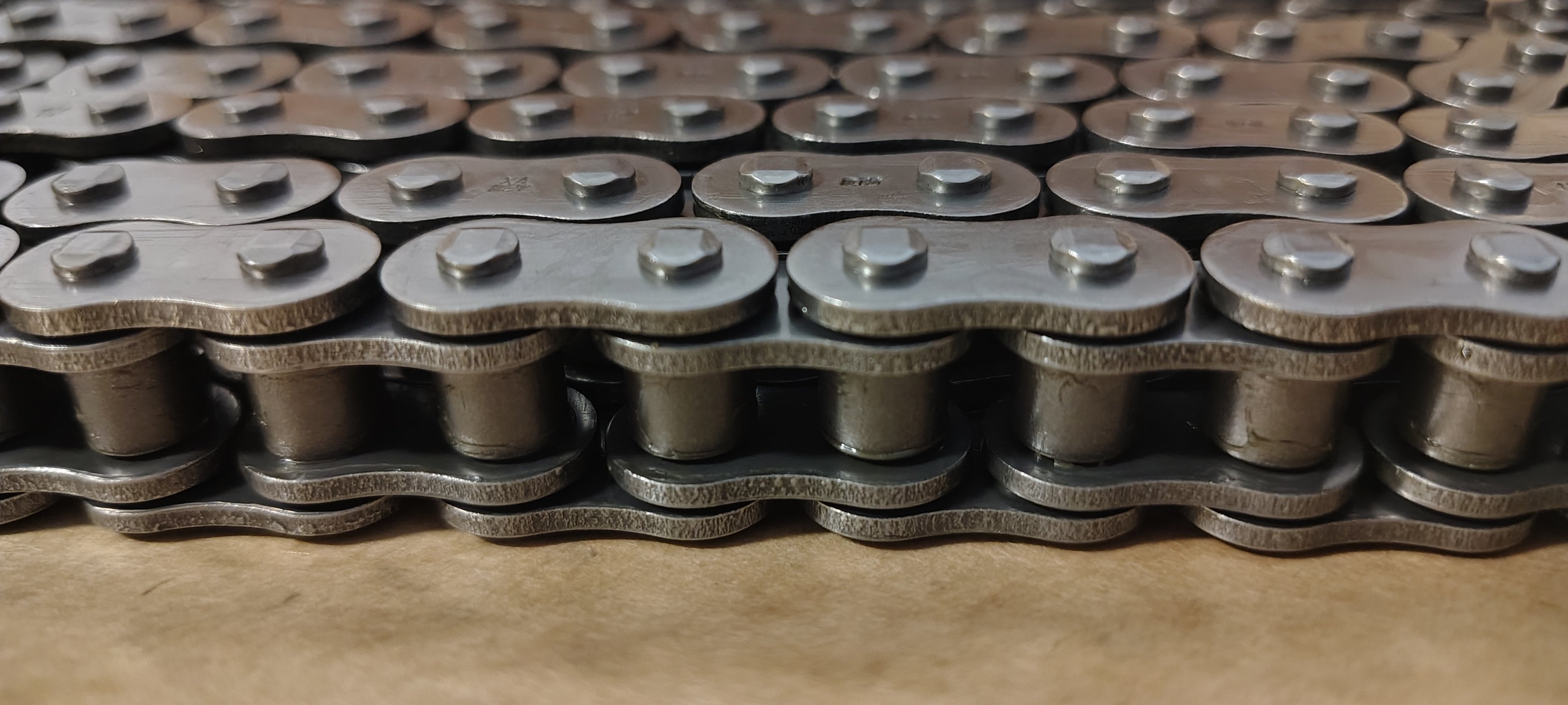

heute kam das neue Kettenkit von Kettenmax.
Nachdem die alte Kette fast 10.000km hinter sich hat und so gut wie verschließen ist.

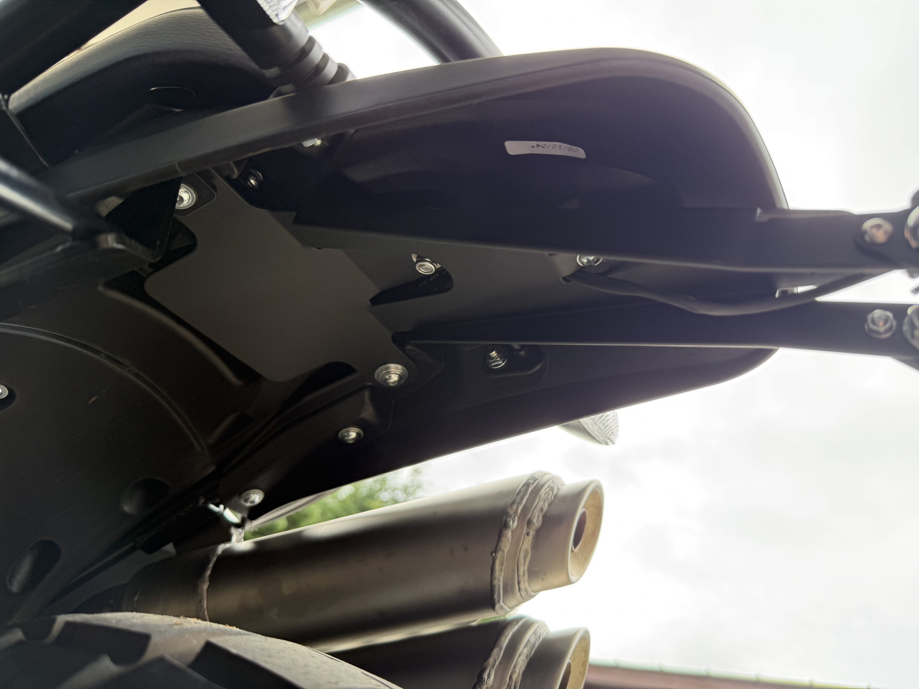

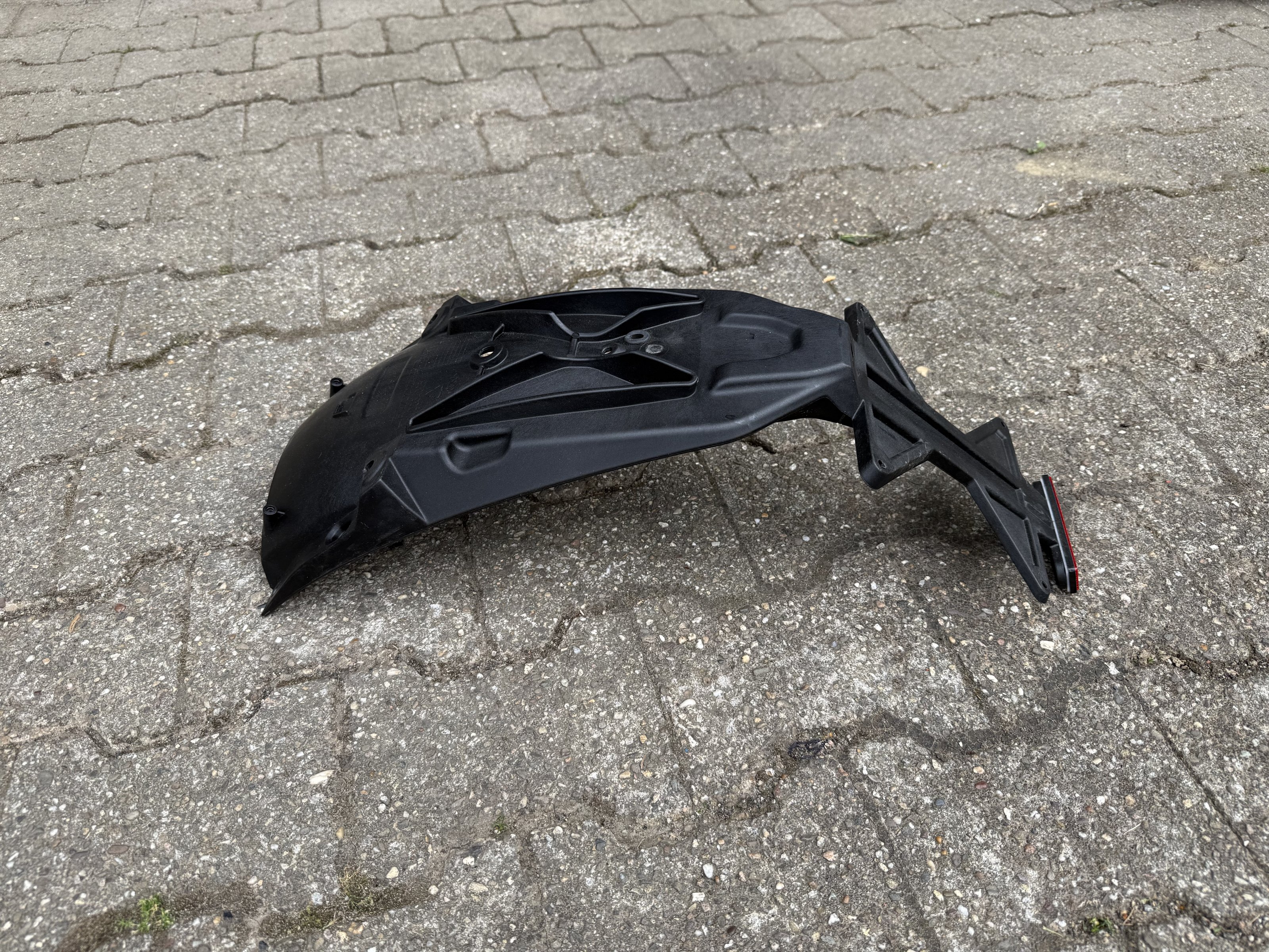

Vorhin dann erstmal das „kurze Heck“ von Fantic an der 700 verbaut. Zunächst mal so wie es kommt.
Theoretisch könnte man das noch um weitere 5cm kürzer machen…na, mal sehen. :cool:
Das Serienteil ist aber nen ganz schöner „Trümmer“ den man da heraus operiert.
Also es sieht auf jeden Fall mal sehr gut aus so. Recht viel kürzer erscheint es auf den Photos nicht. Trotzdem top. Ich hab mir jetzt die neuen schmalen LED Blinker von Fantic besorgt. Werde Photos einstellen wenn Sie drann sind.

Cool…zeig gerne mal nen Bild, wenn Du das gemacht hast. :)
Hab‘ ich auch noch auf dem Zettel - eigentlich auch das neuere LED Rücklicht.
Was den Kennzeichenhalter angeht, denke das kann man ohne viel Aufwand so umbauen, dass die Kennzeichenbeleuchtung dann bündig am Heck anliegt.

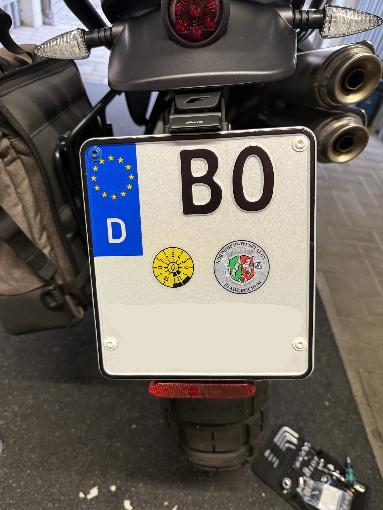

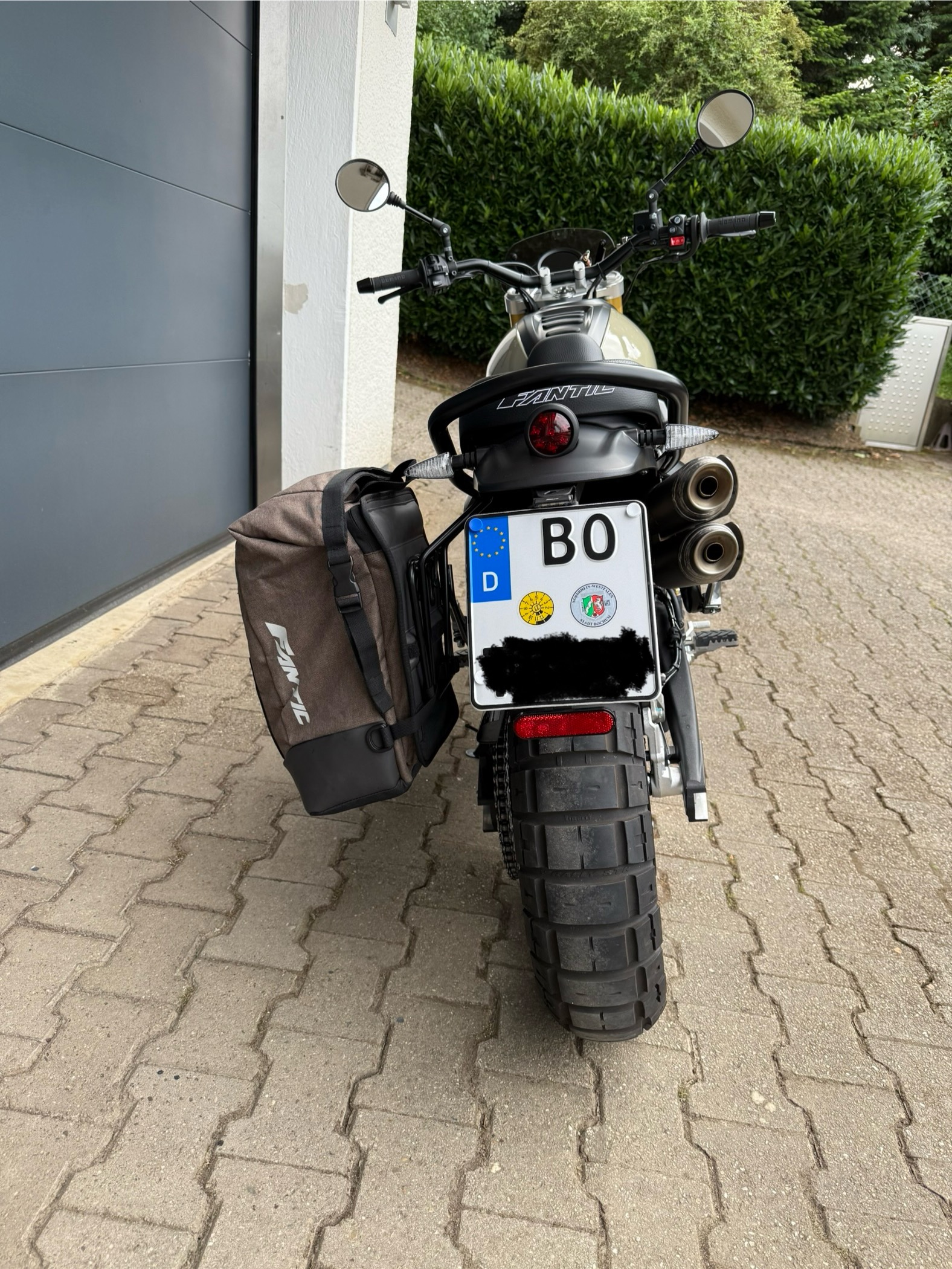

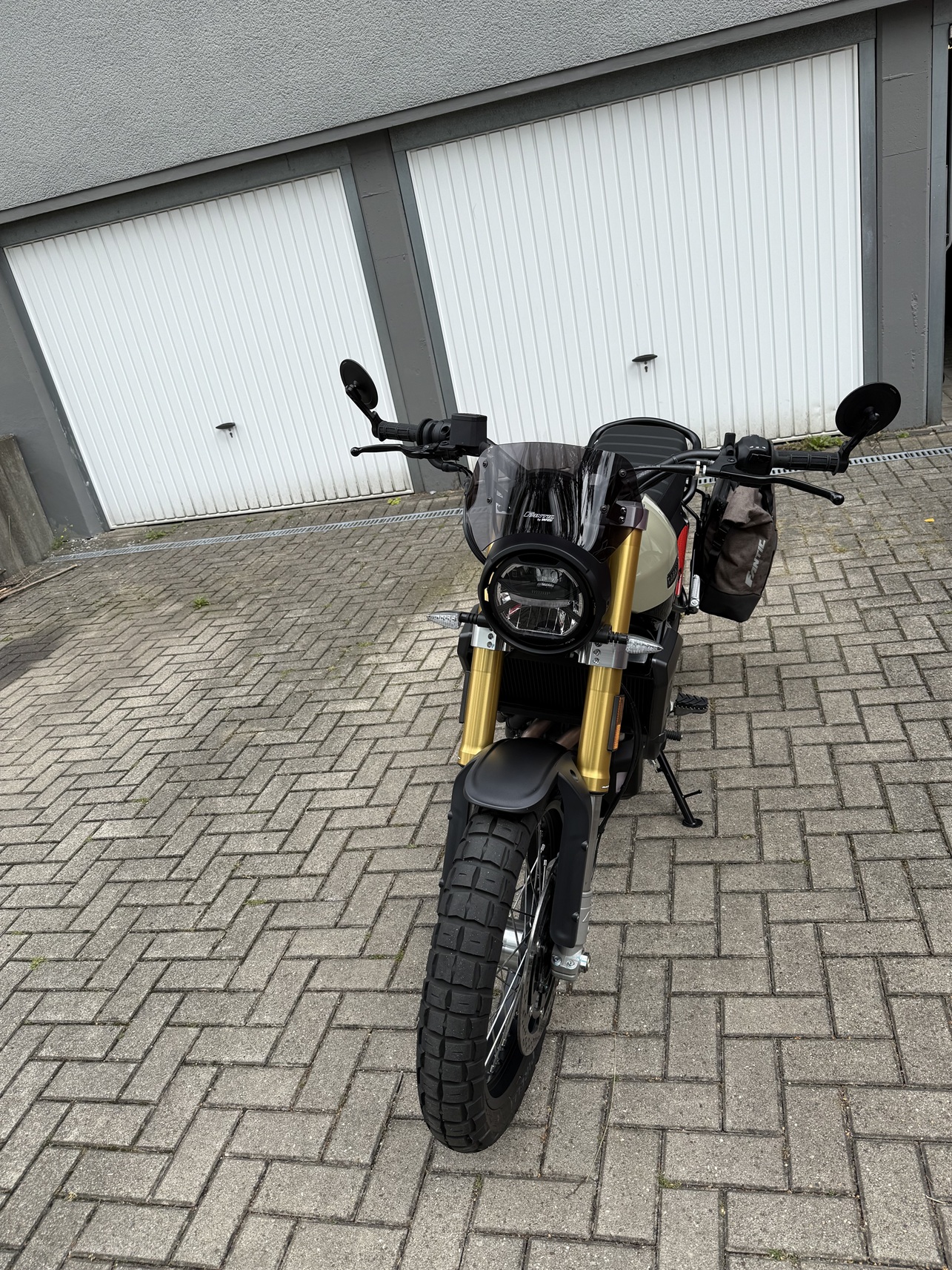

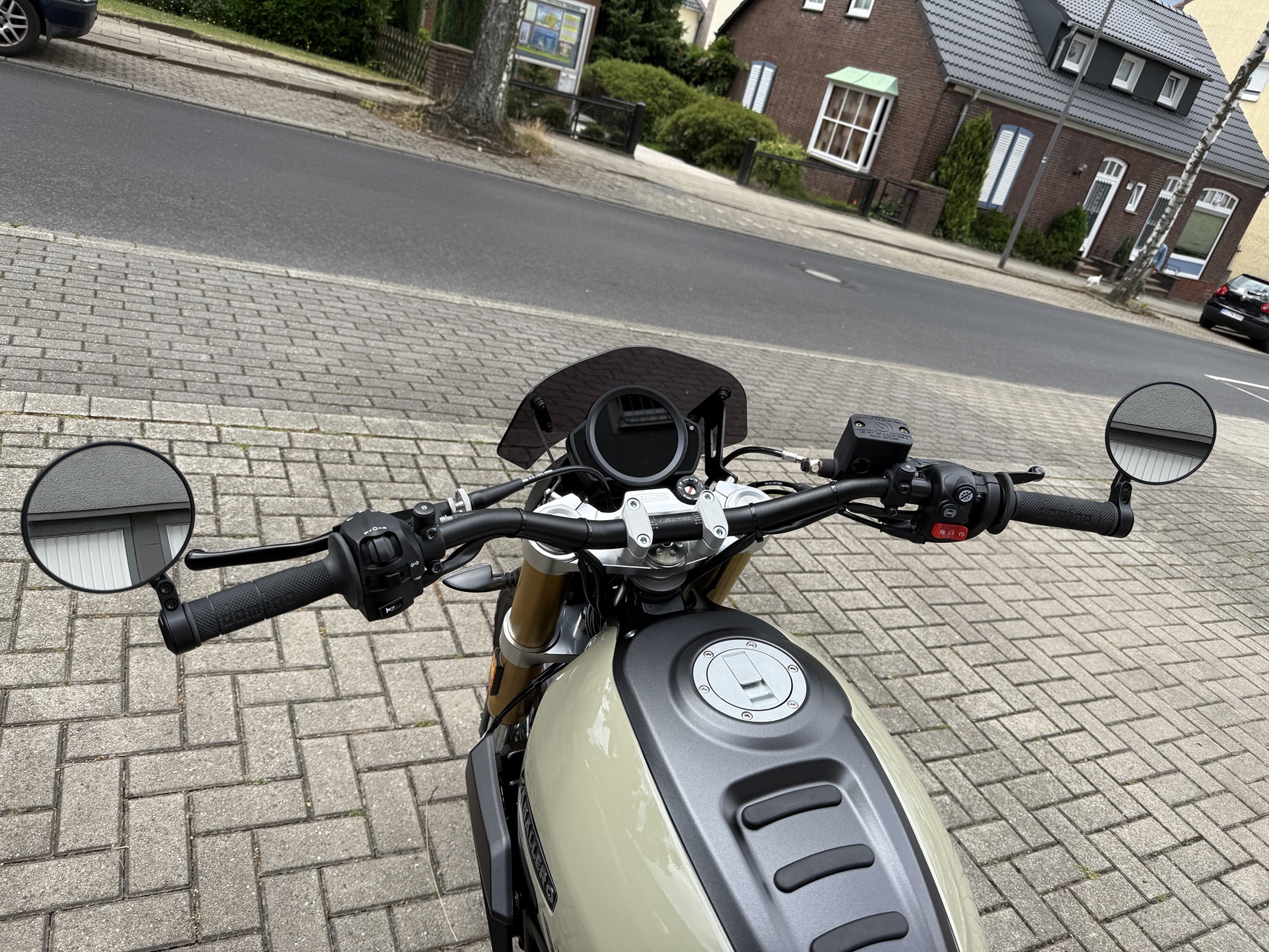

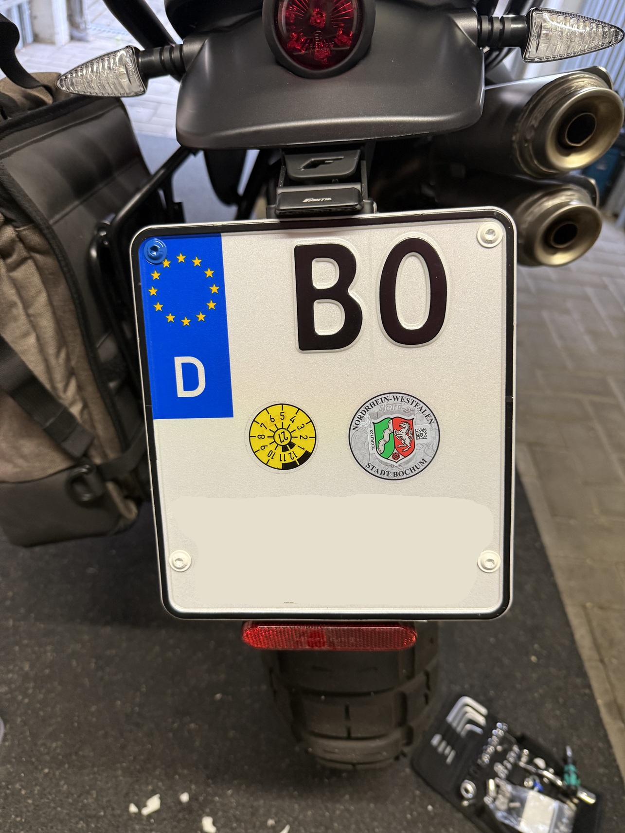

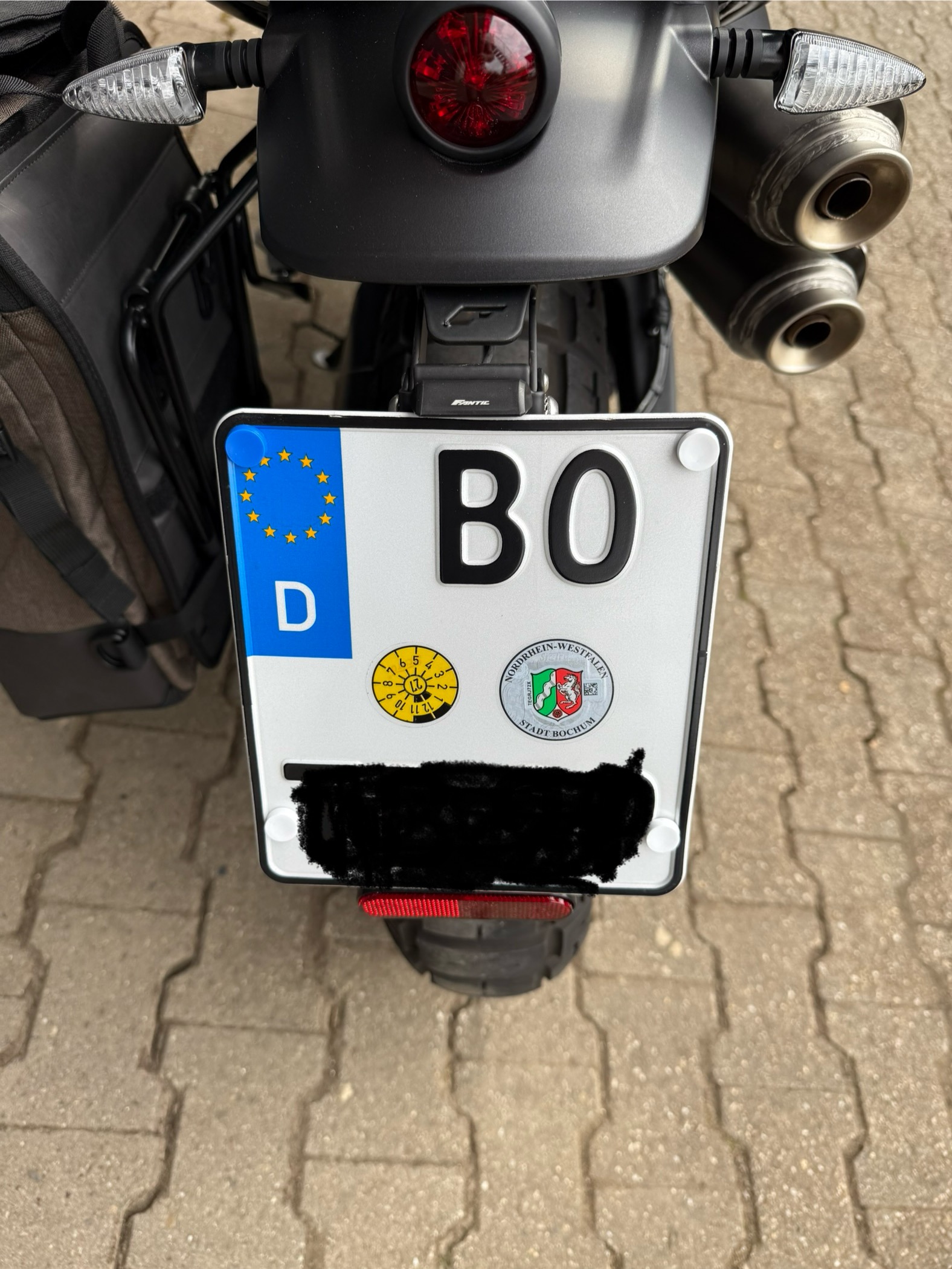

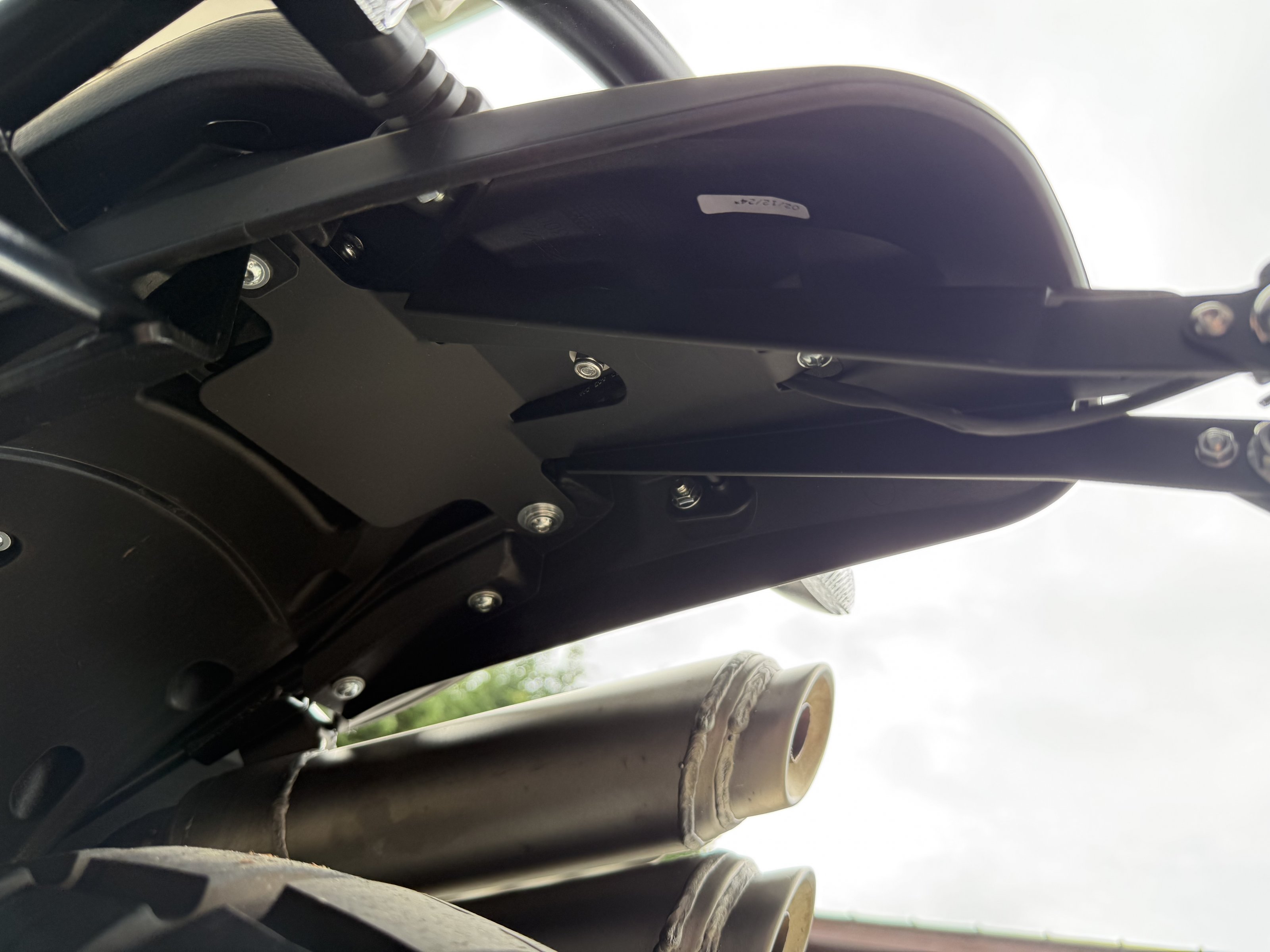

Heute hab' ich dann noch am Kennzeichenhalter optimiert und farblich passende Torx-Schrauben statt der mit den Kappen eingesetzt - sieht irgendwie gefälliger aus.
Außerdem hatte ich noch nen Gutschein von Louis - da habe ich mir glatt noch ein paar Spiegel gegönnt. Praxistest steht noch aus....hier schüttet es gerade...aber an meinem ersten Moped fand ich die gut. Bei der Caballero 125 hätte ich sie irgendwie nicht passend gefunden. (persönlicher Geschmack!)
Hier an der 700er geht's jetzt wieder. Wen's interessiert, es sind Highsider "Montana Slim, kurz" gepaart mit "DOT Blast" Lenkerenden und den Abdeckkappen für die originalen Spiegelgewinde.

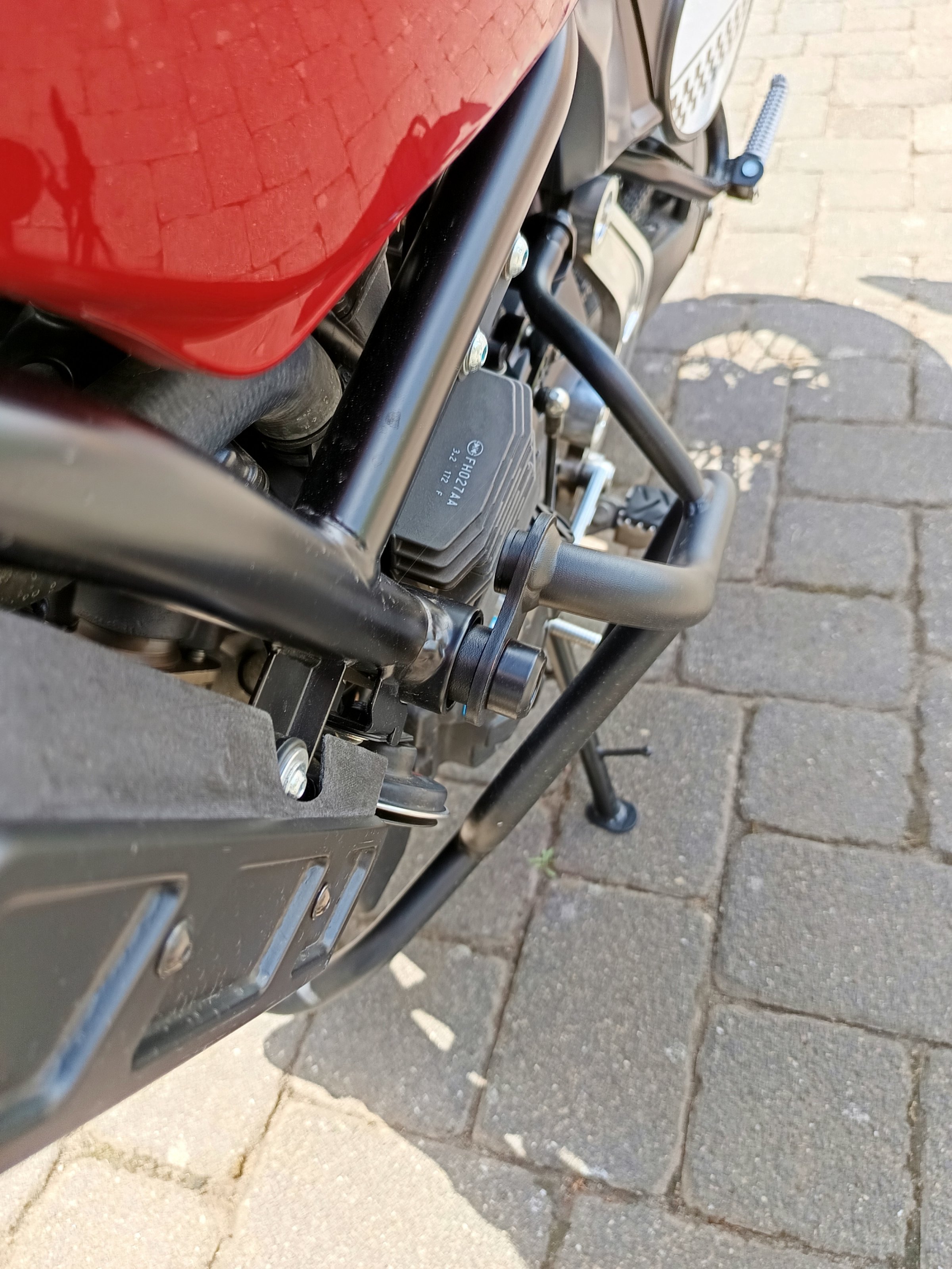

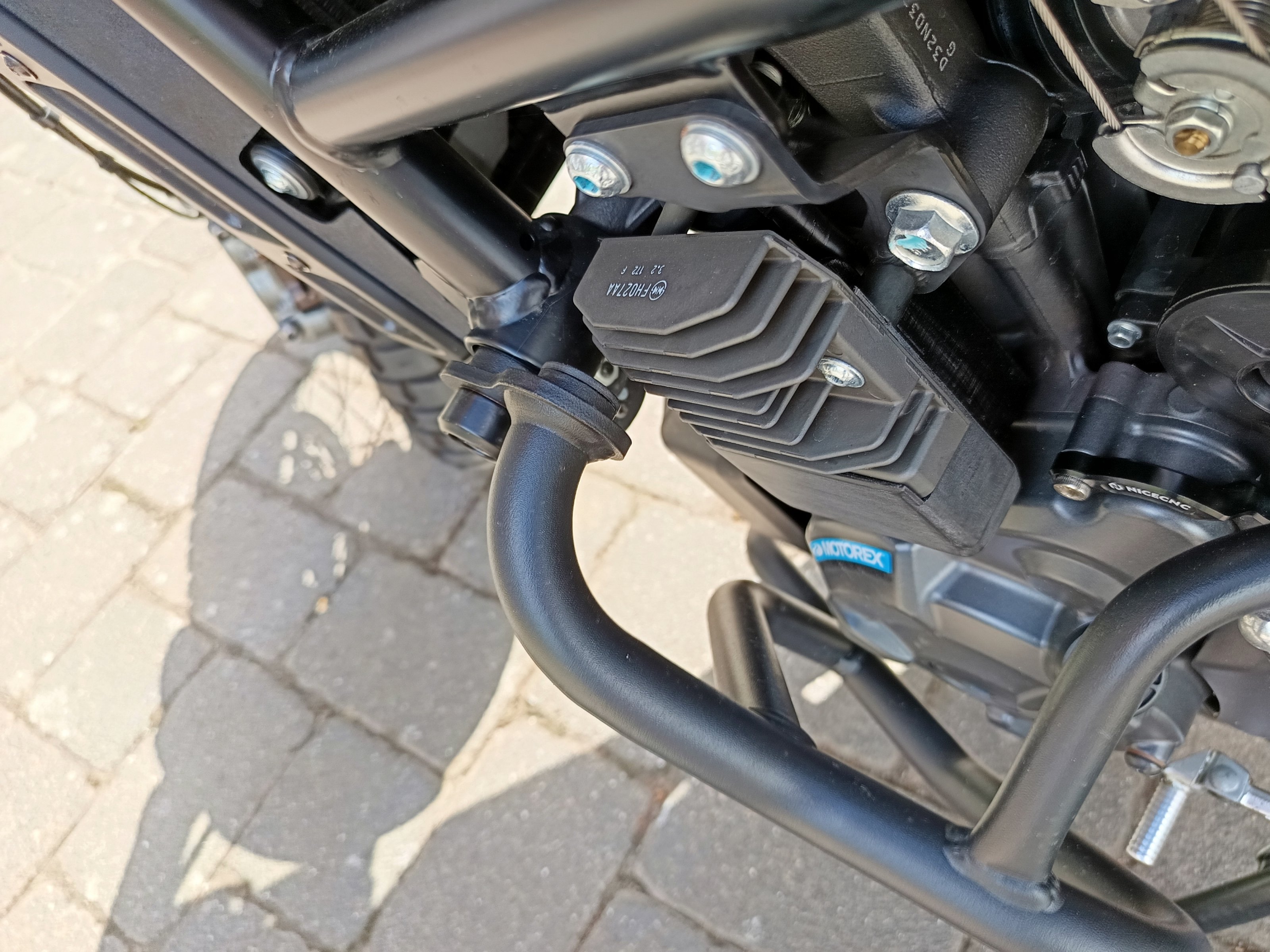

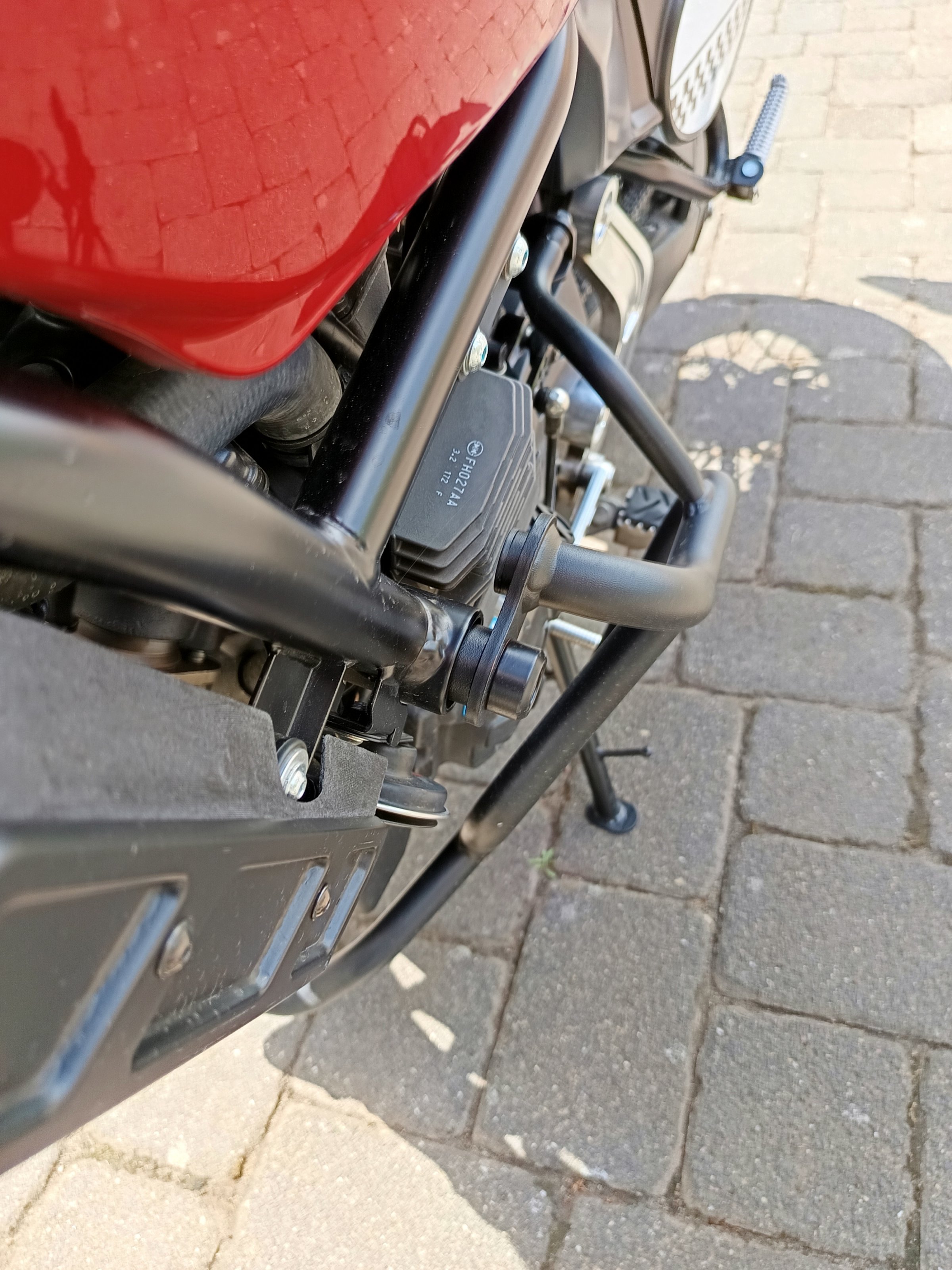

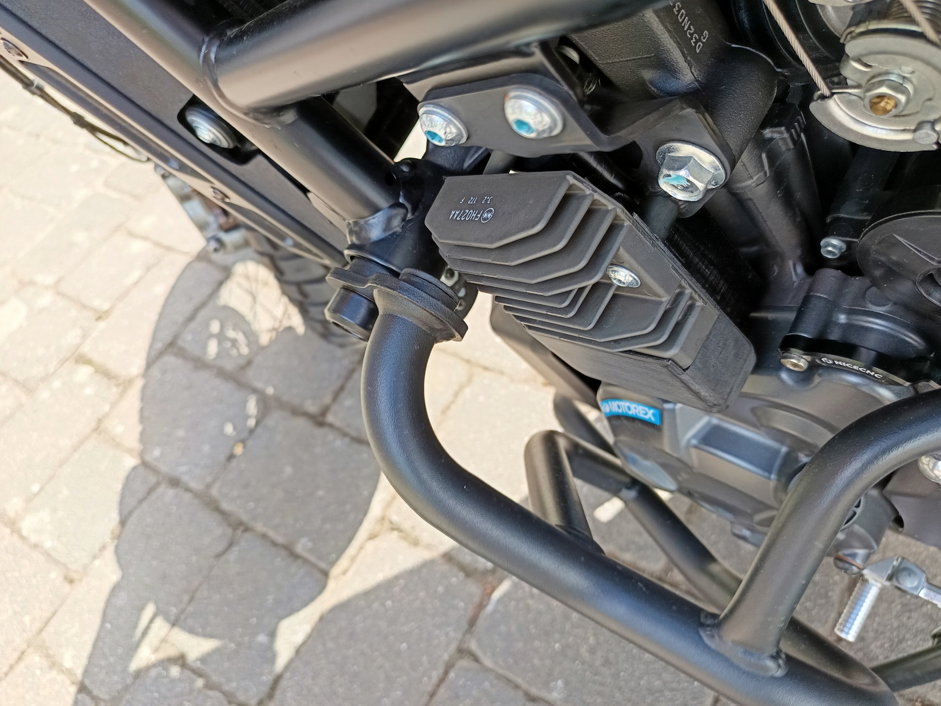

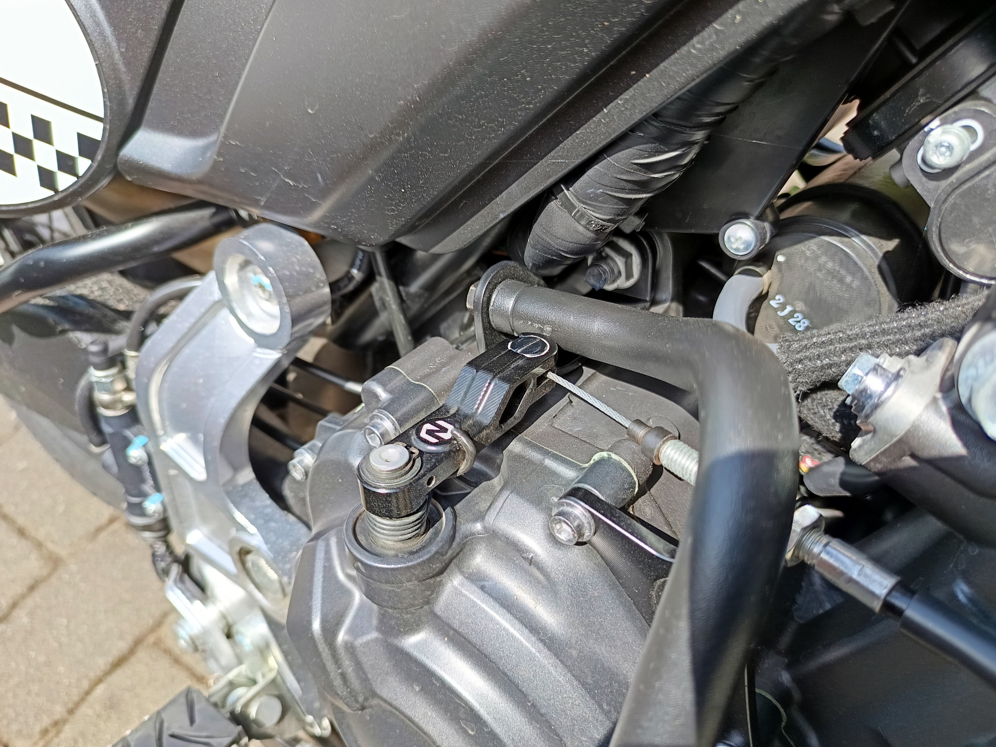

Moin zusammen, z.Zt. wird der MT07 / XSR Sturzbügel von Givi (TN2130) beim großen A für unter 80.- € angeboten und dafür hab ich glatt mal zugeschlagen.
...u.a. mit dem Hintergedanken den Sturzbügel evtl. als Basismaterial für eine spätere Motorschutzplatte zu nutzen, aber vorerst musste der ja erstmal so wie er ist ans Möp und dazu kurz ein paar Info´s was so für den Anbau erforderlich ist.
Als Befestigungspunkt nutzt Givi u.a. die Motorhalterung hinten oben am CP2 Motor.
Bei der MT07 ist an der Motorhalterung der Stoßdämpfer befestigt, bei der Caballero hat die Motorhalterung serienmäßig keine Funktion.
Für die fehlende Stoßdämpferhülse habe ich mir eine Hülse auf der Drehbank angefertigt, aber es gibt auch günstige Angebote von fertigen Abstandshülsen aus Alu oder Stahl in der Bucht, ebenso für die noch erforderliche M10 x 1,25 mm Stoßdämpfermutter. Die Hülse sollte innen 10 - 10,5 mm Durchmesser und etwa 30 bis 31 mm Länge haben.
In der linken Bohrung von der Motorhalterung fehlt dann noch eine verschiebbare Passhülse, die man als original Yamaha Ersatzteil (90387-1012A) kaufen kann.
Der rechte Haltewinkel aus dem Sturzbügelsatz ist unsinnigerweise mit einem Tauchkunststoff, wie z.B. Plastidip, beschichtet. Wahrscheinlich sollte die Gummibeschichtung den Motorlack und den Hauptkabelstrang schützen, hat aber den Effekt das der Winkel damit so dick geworden ist das keine Schraube mehr durchgeht und auch das Loch zum Motorhalter nicht mehr fluchtet. Ich habe die Gummibeschichtung entfernt, die Kanten angefast und den Winkel mit einigen anderen Teilen zusammen pulverbeschichtet, wobei eine Mattschwarz Lackierung mit der Sprühdose wohl auch den selben Zweck erfüllt hätte ;-) Ggfs. ein Streifen Lackschutzfolie von unten auf den Winkel geklebt bewahrt dann den Motorlack vor Kratzern beim montieren.
Der linke Befestigungswinkel war bei mir nicht im rechten Winkel zusammengeschweißt und um den einigermaßen spannungsfrei mit dem Bügel zu verbinden war etwas Nacharbeit am Schraubstock nötig.
Am linken Sturzbügel stößt das überstehende Rohrende an der oberen Halterung gegen den Generatorregler und muss ein Stück gekürzt werden.
Insgesamt passte bei mir dann jede Seite des Bügels gut, beide zusammen jedoch nicht und ich habe deshalb das vordere Verbindungsrohr auch noch etwas nachgebogen. ... aber das lag insgesamt alles im bekannten Toleranzbereich einer italienischen Fertigung ;-)
Bei verlängertem Anlenkhebel der Kupplung kann es sein das der Sturzbügel nicht montiert werden kann, die moderate Verlängerung von meinem Nice-CNC Hebel passt noch gerade so mit 2 mm Luft zur Strebe, ein Camel ADV Hebel wird aber auf jeden Fall zu lang sein.

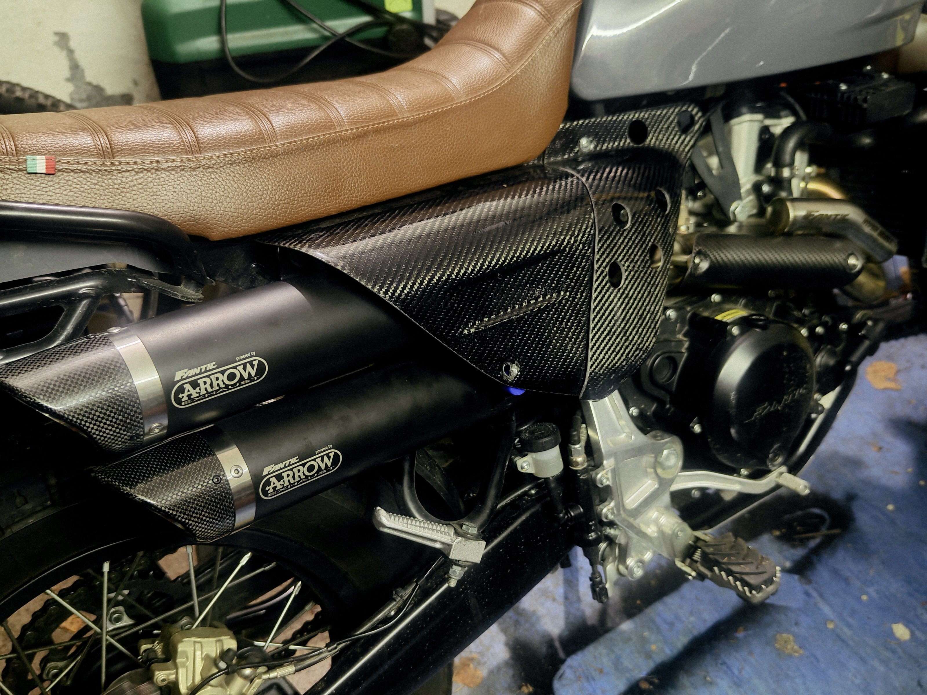

Bezgl. Motorschutz habe ich auch angefangen zu tüfteln; habe mir für kleines Geld einen original Unterfahrschutz von der T7 geholt, der prinzipiell drunter geht, nur die Befestigungspunkte fehlen halt noch (und mir ein bißchen die Zeit).

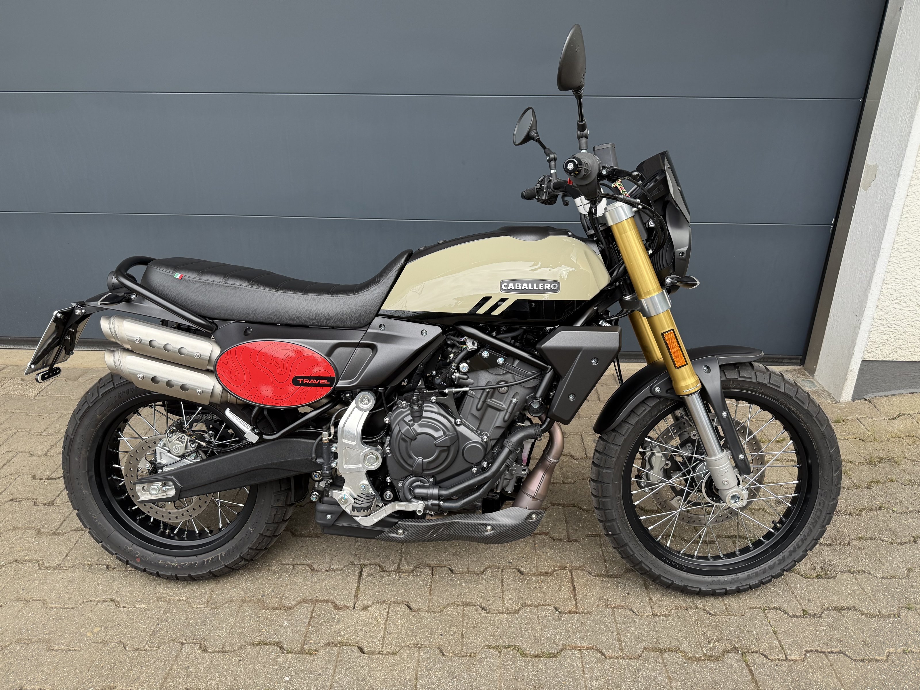

Das kann ich bestätigen. Meine im April/Mai erworbene 700 Travel ist eine solche Maschine. Gebaut lt. CoC Ende 12/24, hat sie den E5 Motor und kam mit einer von Fantic beantragten Zulassungsgenehmigung vom KBA. Darin waren in Summe 69 FINs aufgeführt, für welche diese Genehmigung explizit gilt.
Zudem ziert das Ende des CoC-Papiers groß den Eintrag "End of series".
Ich bin tatsächlich sogar ganz froh noch eines der E5 Modelle zu haben und seit dem Kupplungstausch - für den Fantic mal primär nichts kann - bekomme ich beim Fahren auch das Grinsen nicht mehr aus dem Gesicht! :jubel:
