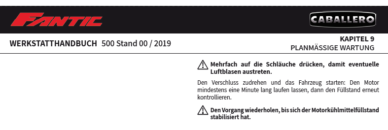

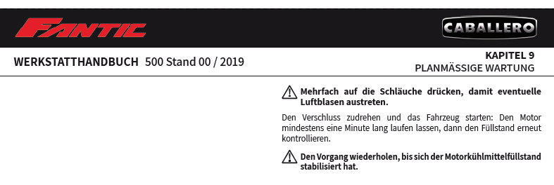

Die Angaben dazu gingen auf der nächsten Seite weiter und das war dann wieder korrekt:
Beim Auffüllen und Rumdrücken an den Schläuchen muss der Verschluss am Ausgleichsbehälter offen sein und das Ventil am Überlaufschlauch geöffnet. Der Schlitz für den Schraubendreher zeigt die Stellung. Quer zum Schlauch ist zu, in Richtung Schlauch ist offen.
Danke für die Antwort. Bei der 125er gibt´s aber so ein Ventil am Überlaufschlauch nicht- Oder seh ich´s nicht:krank:

Ach so, 125er. Hatte ich nicht auf dem Schirm. Da gibt es so etwas glaube ich nicht. Das Ventil ist bei der 500er ja auch nur nachträglich eingebaut worden.
Ja, alles gut. Danke trotzdem. Ich hab schon überlegt ob ich beim Wapueinbau irgendwas vermurkst hab, aber die kann man ja eigentlich nicht befestigen wenn man bspw die Nabe vom Impeller nicht richtig in den Mitnehmer eingerastet hat....
