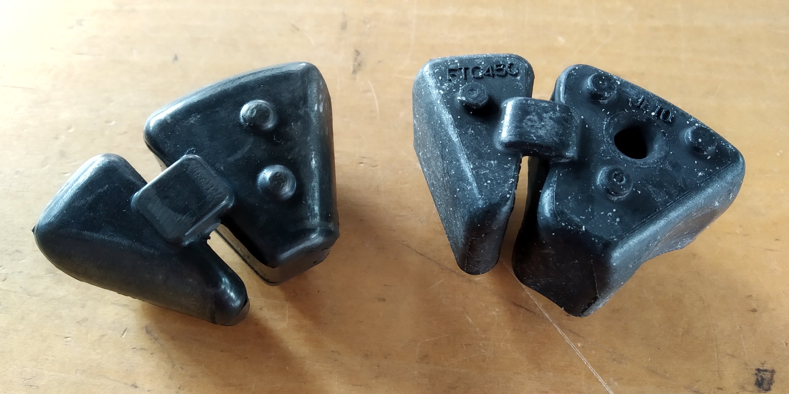

So wie er geschrieben hat, so ist auch das Bild zu lesen, von links nach rechts ! Ich erkenne das linke Gummi auch als original wieder !
Genau soo - hab ich das auch verstanden - wollte mich aber nochmals versichern & mich vor allem noch bei Ihm bedanken ☺

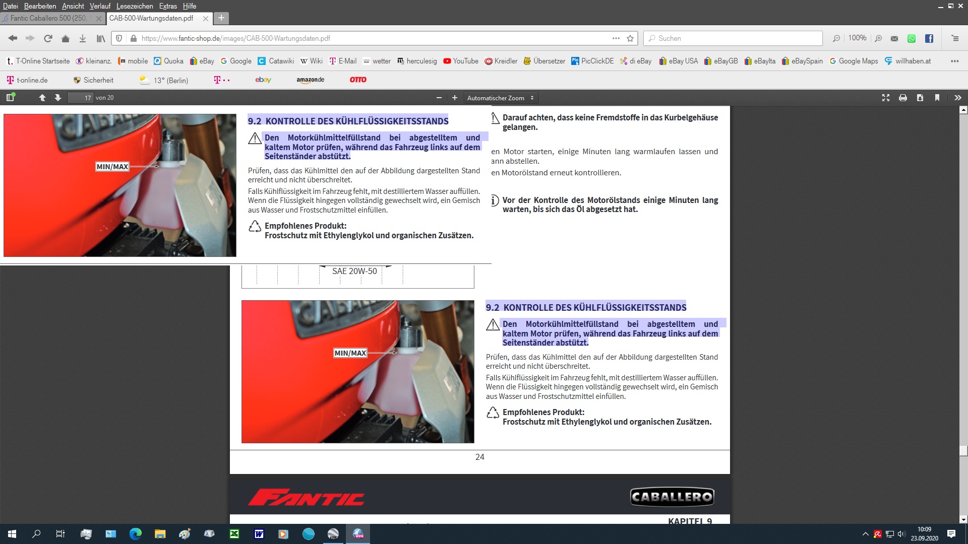

mal so zum nachdenken lt. Manual.....
zitiere...
,,9.2 KONTROLLE DES KÜHLFLÜSSIGKEITSSTANDS Den Motorkühlmittelfüllstand bei abgestelltem und kaltem Motor prüfen, während das Fahrzeug links auf dem Seitenständer abstützt.''
Für Mich heißt links abstützen( Seitenständer) --rechte Seite is höher--und da da ist der Einfüllstutzen Kühlflüssigkeit der oberste Punkt im Kühlsystem.
Nun aufüllen bis Marke wie Bild ??? min-max wo ???
- das ergäbe in Normallage,Fahren des Fahrzeug's (GeradeFahrt ) nahezu absolutes Füllvolumen des EXPANSION VESSEL ist erreicht ,kein Luftpolster vorhanden --- nun kommt die Ausdehnung des sich erwärmenden Kühlwasser dazu,--- meineserachtens is der EXPANSION VESSEL gedacht um die Volumenänderung der Kühlflüssigkeit auszugleichen --- kann er aber nicht da ja schon nahezu voll gefüllt--wohin denn nu mit sich dem ausdehnemden Wasser ??? Luft verdrängen ist nicht,fast nix vorhanden...wohin geht des Wasser denn nu ???
Ich kontrollier seit Anfangs !! Kühlmittelstand im ,EXPANSION VESSEL' in NormalLage ( senkrecht gestelltes Mopped),und achte drauf das nur ca. halb voll---der liegt ganz oben, drüber über Kühler und der sollte ja dann auch voll sein--
hab keine Probleme Temperatur,Lüfter,ausschwitzen Kühlflüssigkeit an Stellen,evtl. Kopfdichtung
mal so zur Anregung

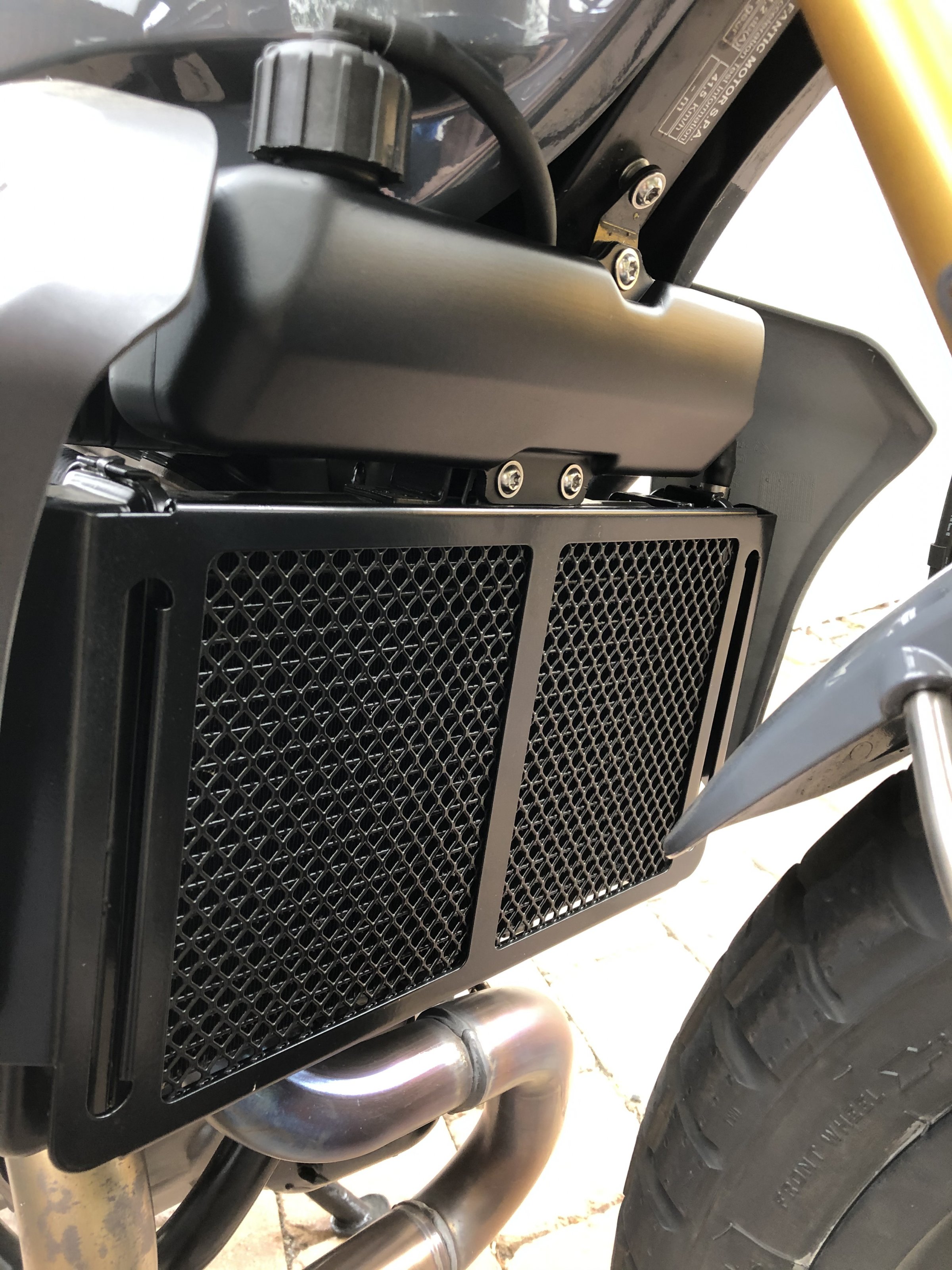

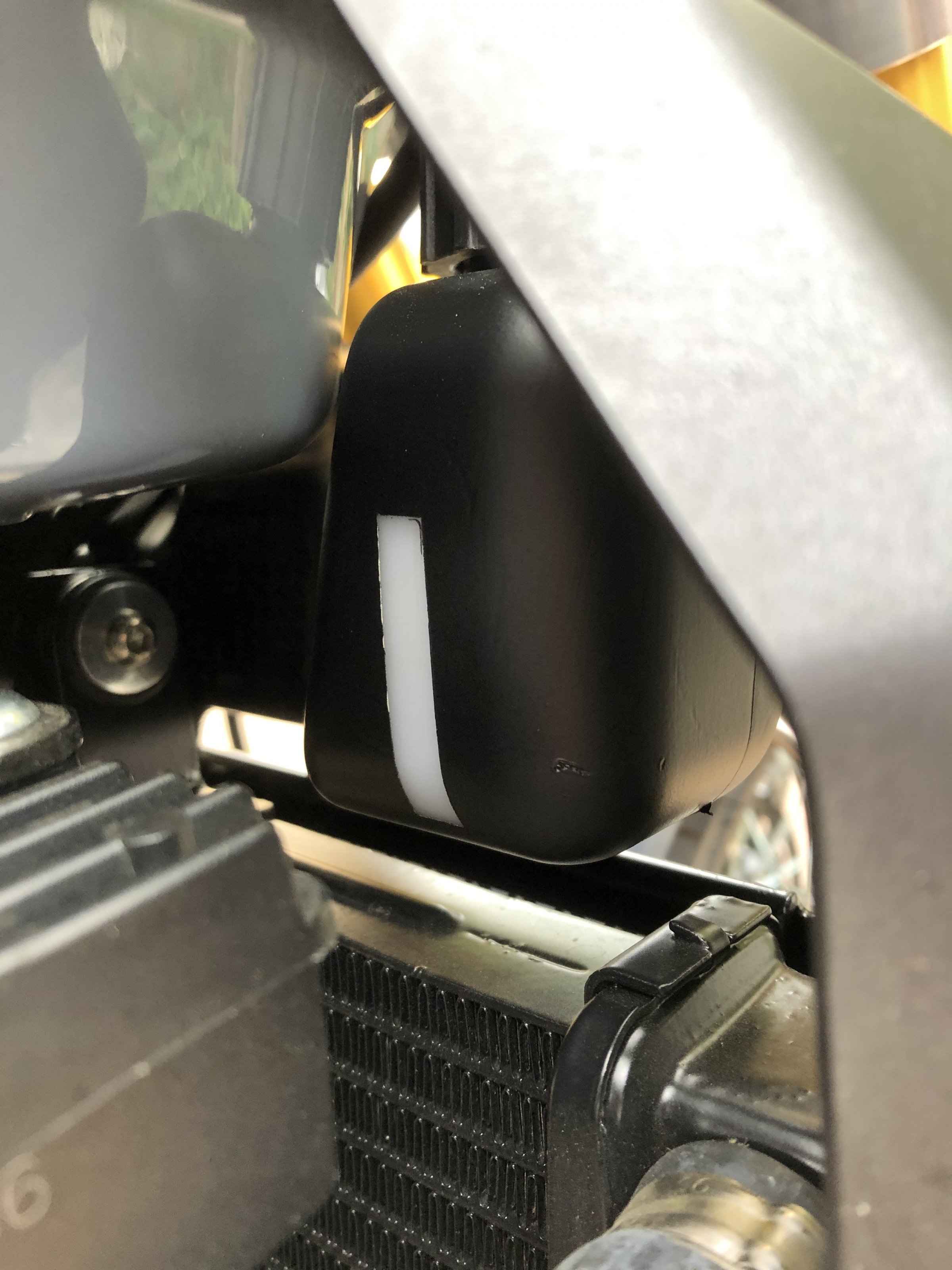

Hi Der weisse Behälter hat mir persönlich auch nicht gefallen.
Habe Ihn jetzt Schwarz Matt lackiert und mit einer Kunststoff Grundierung vorbehandelt.
Das Ergebnis ist echt gut geworden. Ich hoffe das es auch eine Zeitlang hält.

Das sieht wirklich klasse aus 😊 besonders die Idee mit dem Sichtfenster auf der Rückseite - gut gemacht 👍
Noch eine Frage 🤔 warum hast Du bei der Deluxe silberne Kühlerabdeckungen...??? Sind die nicht serienmäßig schwarz/antrazith...???

Hi Die Kühlerabdeckungen sind anthrazit. Das Foto verfälscht die Farbe ein bisschen.😜

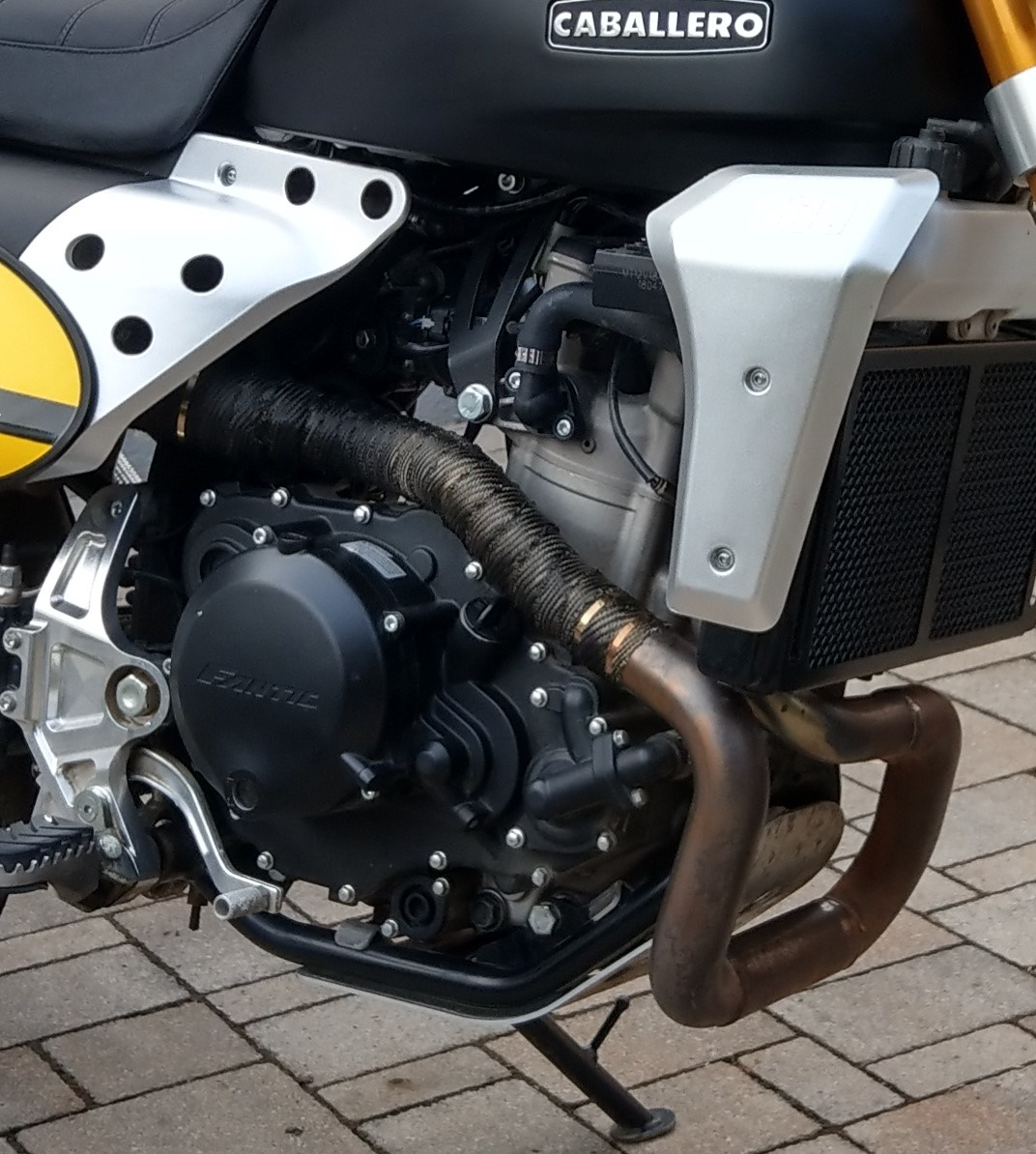

Servus,
würde bei meiner Rally 500 den Krümmer gern mit Krümmerband umwickeln. Ich finde das optisch recht interessant. Allerdings wird hier ja viel über "glühende" Krümmer geschrieben. Kann / darf man da überhaupt so ein Krümmerband anbringen. Hat so ein Band irgendwelche Vor-/Nachteile, ausser der Optik die ja bestimmt nicht jedem gefällt?

Ok, die Rally hat in dem Bereich ein Hitzeschutzblech, sprich ich würde den Teil umwickeln, der bei Dir noch blank ist. :happy:

Da war auch mal der Carbon-Hitzeschutz, bis die Flex kam ;-) Das Carbonteil hat mir einfach nicht gefallen, aber die Waden wollte ich mir auch nicht verbrennen... Dürfte nicht so einfach werden bei den 90°-Bögen das sauber hin zu bekommen. Aber das Band kostet nicht die Welt, daher einfach ausprobieren...
