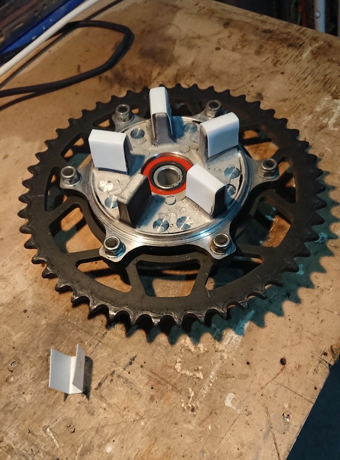

Danke, guter Tipp. Werde ich auch probieren.
Habe das Material gleich da bestellt:
PTFE Teflon Platte Zuschnitt 0,5 - 3 mm 200x200 mm Dichtung weiße Tafel | eBay
Gruß, Uwe
Hallo.
Habe das heute zwischen die Ruckdämpfer im Hinterrad verbaut. Das Kettenrad konnte man nach dem Ausbau des Hinterrads mühelos mit der Hand ein paar Millimeter hin- und her drehen. Das hätten die Ruckdämpfer nicht mehr lange überlebt. Innen drin war auch schon eine Menge Gummiabrieb.
Ich habe die zugeschnittenen Teflonstreifen mit dem Gummihammer zurecht geklopft und dann auf die Mitnehmer gelegt. Dann das Hinterrad mit den eingesetzten Rückdämpfer einfach darüber gestülpt. Rutschte von alleine zusammen und das Kettenrad sitzt nun bombenfest.
Die anschließende Testfahrt (60 km) übertraf meine Erwartung. Fährt sich nun deutlich ruhiger. Die bisher merkbaren Lastwechselschläge sind weg. Ich werde das nach 1.000 km noch einmal auseinandernehmen und berichten, wie das Teflon sich geschlagen hat.
Bei der Gelegenheit (Kette ab) habe ich vorne gleich das Ritzel gewechselt. Habe nun 14 statt 13 Zähne. Ist nun etwas länger übersetzt, passt besser zu meiner Fahrweise. Bei Landstraße 110 km/h (fahren doch alle) dreht sie nun irgendwas um 5.000, das fühlt sich besser an. Auch Tempo 50 im 3. Gang ist nun eine bessere Drehzahl.
