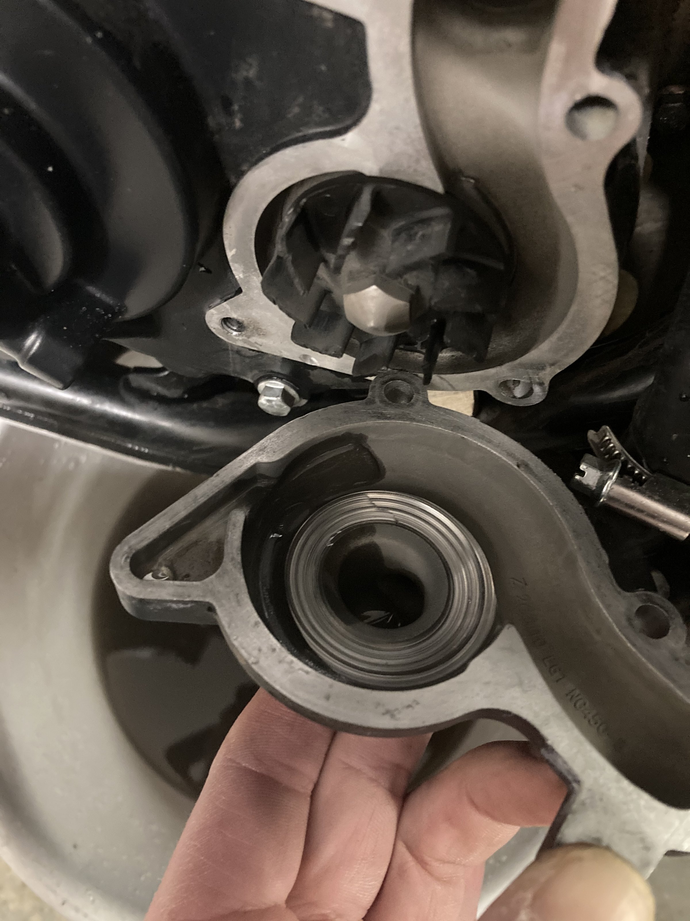

Und dreht die WaPu im Leerlauf mit oder braucht sie höhere Drehzahl?
4ttrial
4ttrial
02.07.2019
166
Eine Wapu ist eigentlich zwangsgesteuert und dreht immer, wieso dreht deine nicht wenn du auf den Starter drückst ? Ich kenne das nicht so das sich was einschleifen soll, meinst du die Stirnseite von deinem Flügelrad ?
CRJ900
13.08.2019
93
So ja auch mein laienhaftes Verständnis von Technik... Als ich den Motor im Leerlauf laufen ließ, mit offenem Ausgleichsbehälter, stieg der Kühlmittelstand im Behälter. Motor aus, Flüssigkeitsspiegel sinkt.
Das ganze Spiel ein paar Mal gemacht, immer Dasselbe.

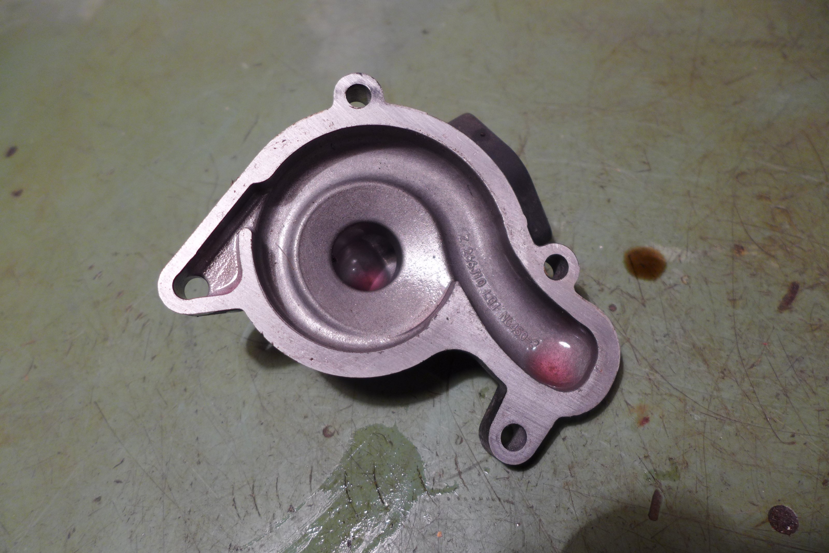

Habe dann mal den Wapudeckel abgeschraubt.
Das Flügelrad läßt sich leicht drehen. Kurz den Motor gestartet, es dreht aber nicht.
Das Moped war ja schon wg. der Wasserpumpe zweimal in der Werkstatt.
Da sollte es doch repariert sein?!?
4ttrial
4ttrial
02.07.2019
166
Die Frage ist warum sich dein Flügelrad leicht drehen lässt, dreht sich vielleicht dein Flügelrad auf der Welle durch oder dreht diese mit ?

@CRJ900 : Ich könnte mir vorstellen das der Antrieb innen für das Flügelrad defekt ist, Zahnrad oder wie auch immer die Welle angetrieben wird.
CRJ900
13.08.2019
93
Die Welle dreht leicht rauh mit. Ich werde mal den rechten Deckel abnehmen und mir die gesamte Wasserpumpe vornehmen. Aber nu ist ja sowieso alles zu, gibt keine Ersatzteile. Ich halte Euch auf dem Laufenden. Trotzdem behalte ich die Karre, aufgeben gilt nicht. Muß man alles selber machen🤓

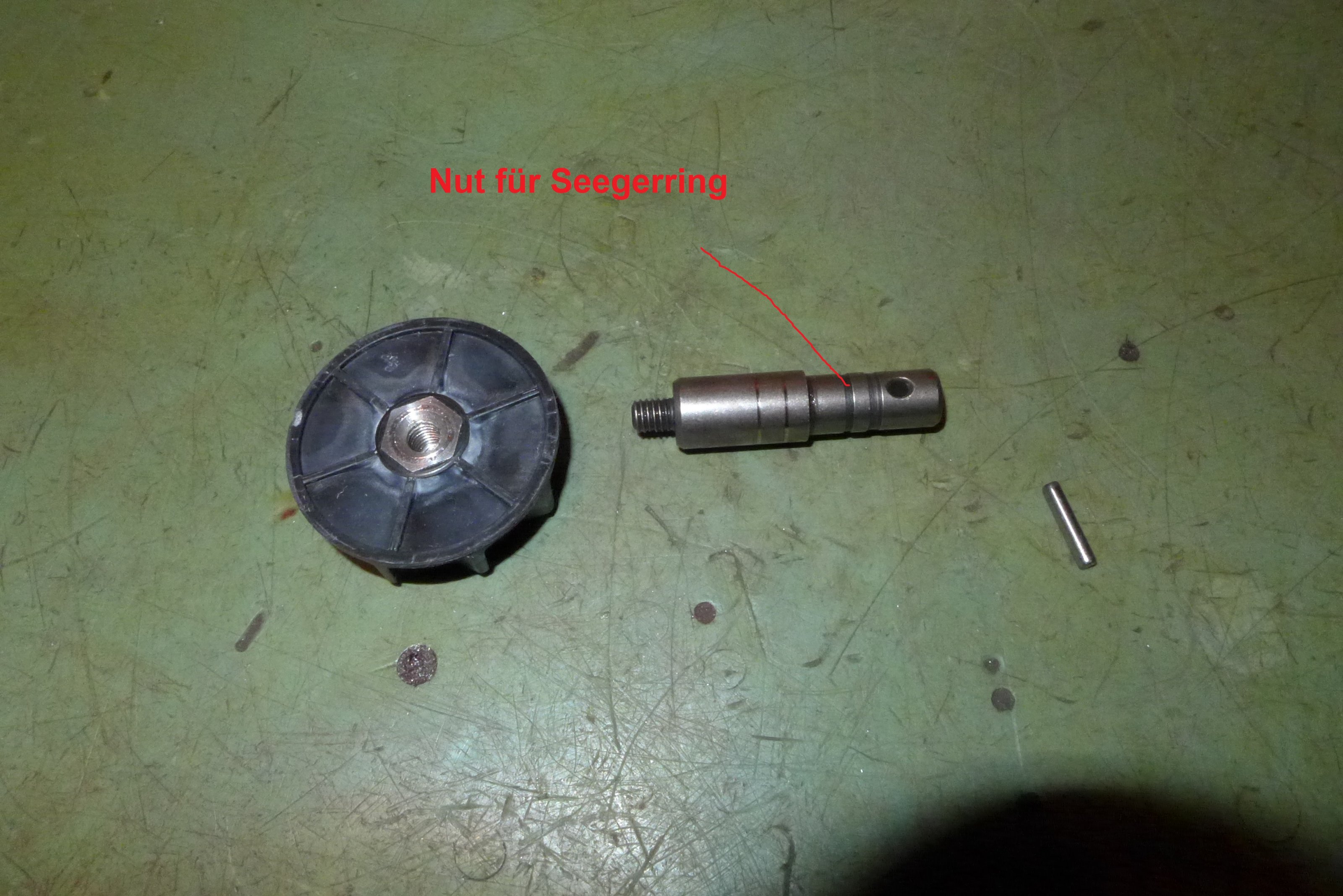

Mal ne Frage an die Profis. Schleift sich die Wasserpumpe im Gehäuse ein oder ist das falsch🤔

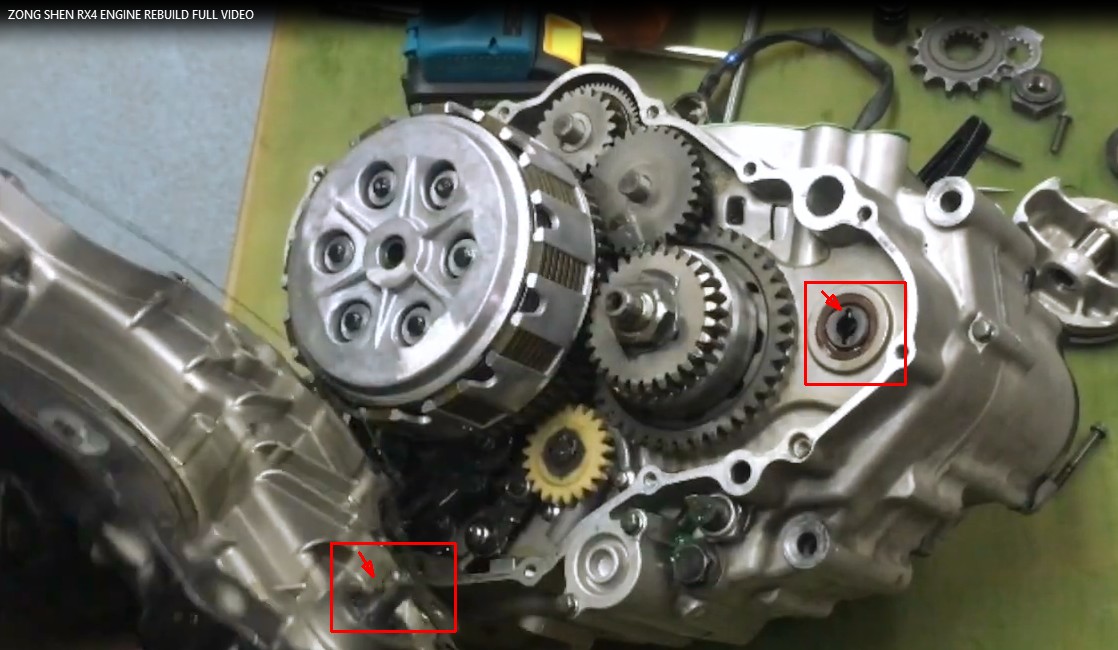

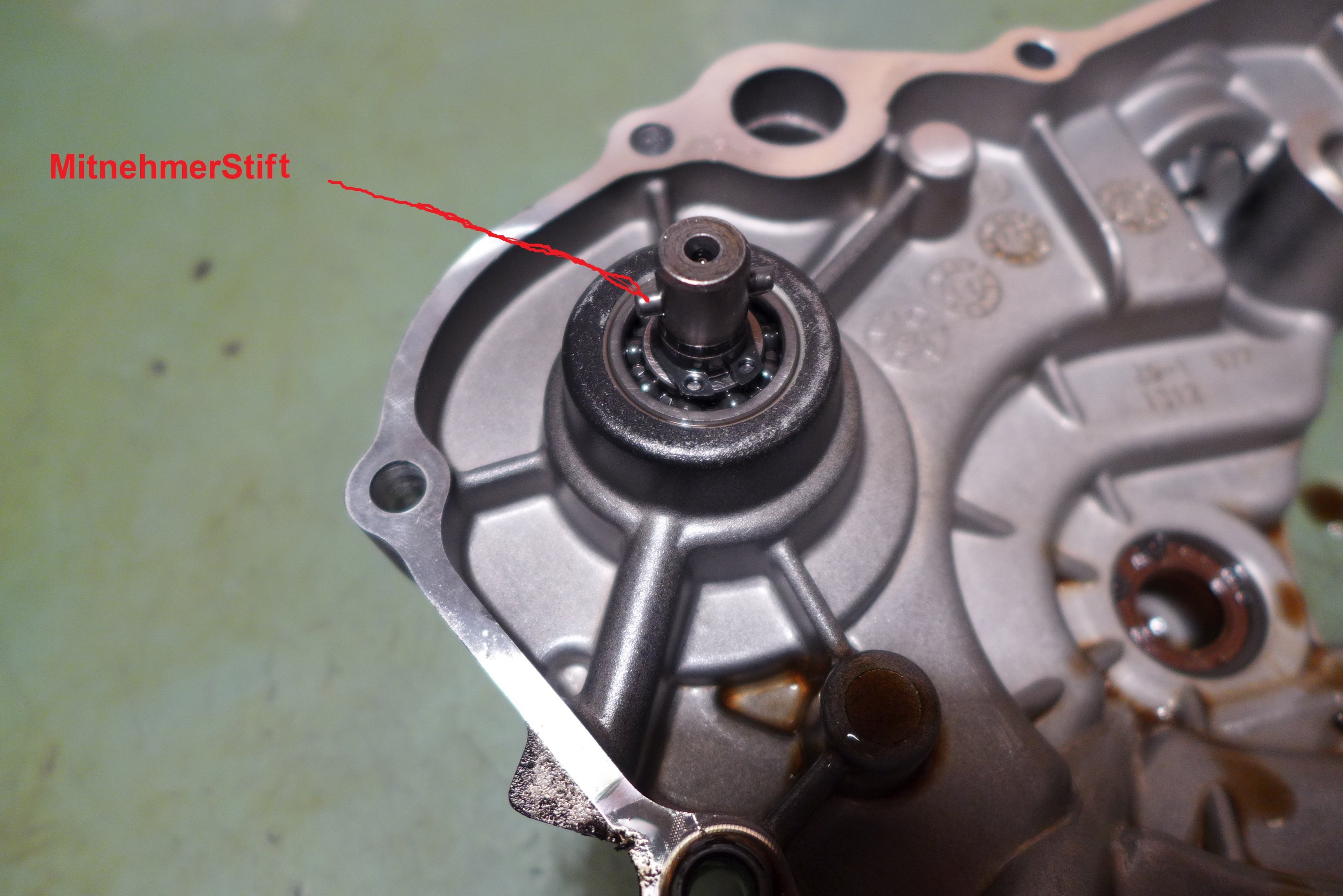

Dem Bild nach zu urteilen, sind beim Zusammenbau die Stifte der Antriebswelle nicht eingerastet und die Pumpe wurde nicht richtig angetrieben. Deswegen waren die Flügel zu weit draußen und haben geschliffen. Der Antrieb erfolgte wenn überhaupt nur durch Reibung aber nicht durch die Mitnehmerstifte. In dem Video, dessen Link bbm mal gepostet hat, sieht man die mögliche Fehlerquelle ganz gut.

So etwas habe ich mir nämlich gedacht. Vielen Dank für das Bild.

Stift sollte schon in der Aussparung sitzen.Sonst drückt es evtl. bei Montage die Welle mit Flügelrad nach aussen und schleift.Wird dann auch nicht richtig formschlüssig mitgenommen. Evtl. wurde der Seegerring bei Montage in falsche Nut eingebaut,bei mir in der ,inneren Nut' ( s. Bild) . Wenn in äusserer,falscher' Nut kann bei Montage Stift evtl. nicht in Nut sitzen. Welle kann so evtl. beim anziehen vom Deckel nach aussen gedrückt werden und Flügelrad schleifen.
Wäre so meine Erklärung....

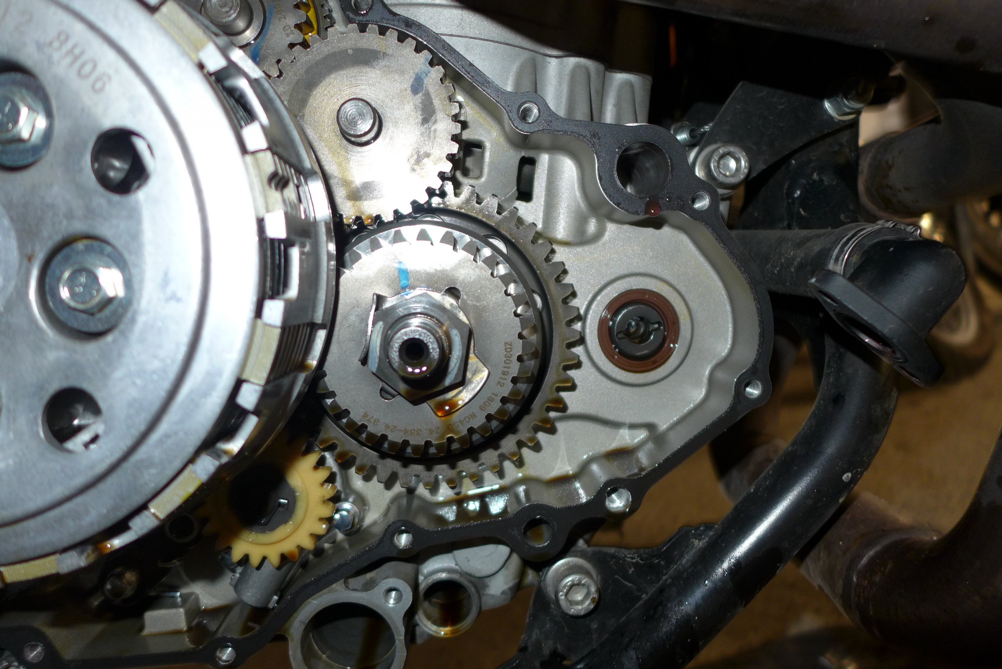

Mich hat auch das weiße Antriebsrad Ölpumpe interessiert-ist aus Kunststoff. - alles ok .
Warum macht man sowas aus Kunststoff ?? Laufgeräusch oder Sicherheit bei Fremdkörper in Pumpe( Blockage) ? gibt's da nen Grund ?? so halt für Interesse.... ;)
