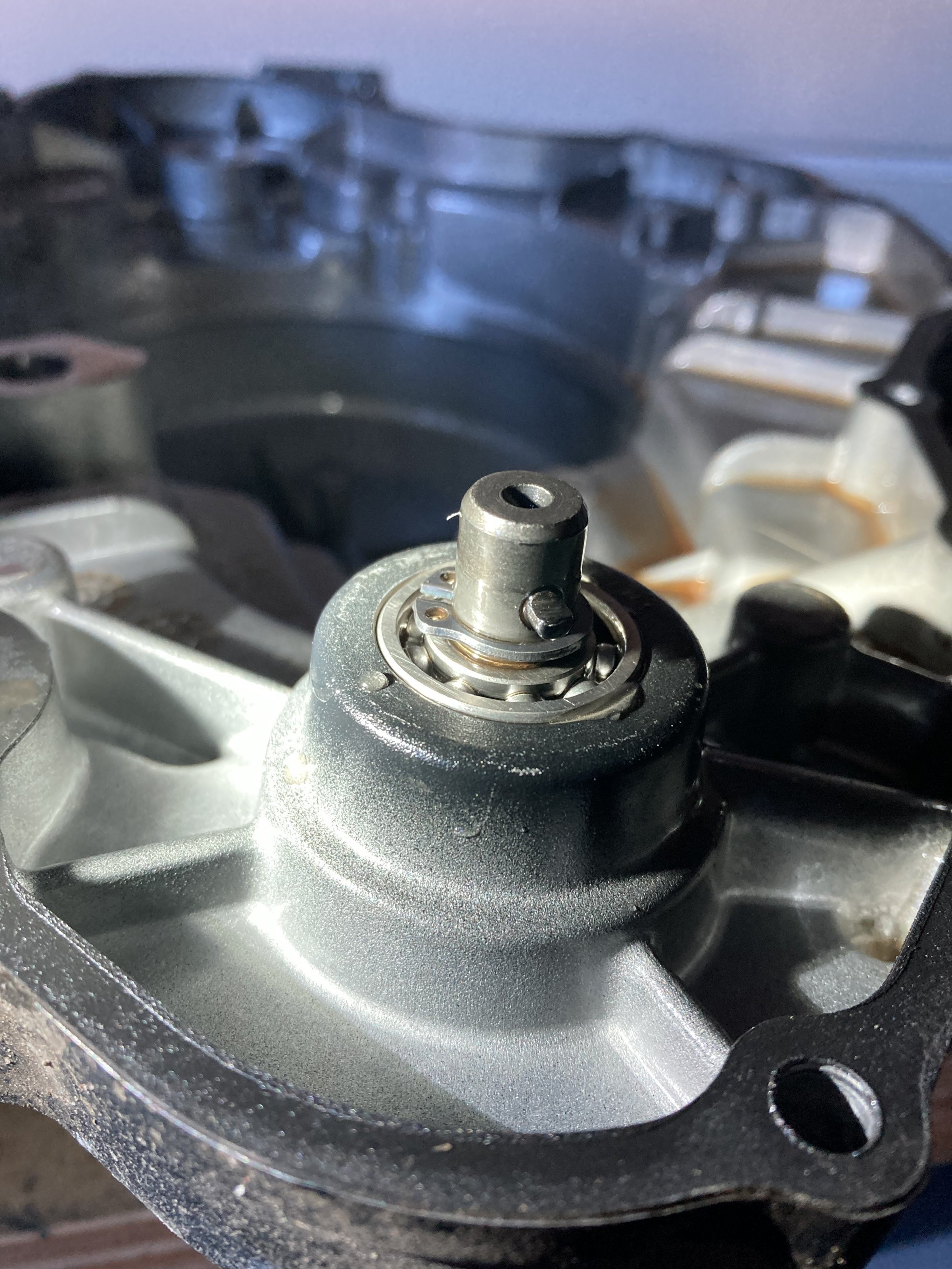

Mich hat auch das weiße Antriebsrad Ölpumpe interessiert-ist aus Kunststoff. - alles ok .
Warum macht man sowas aus Kunststoff ?? Laufgeräusch oder Sicherheit bei Fremdkörper in Pumpe( Blockage) ? gibt's da nen Grund ?? so halt für Interesse.... ;)
In der Regel werden Kunststoff Zahnräder für die Laufruhe genommen. Hat sich aber ab und zu als kritisches Bauteil herausgestellt.Zudem ist es günstiger in der Herstellung.
Ich hoffe mal das es keine Schwachstelle mit der Zeit wird.

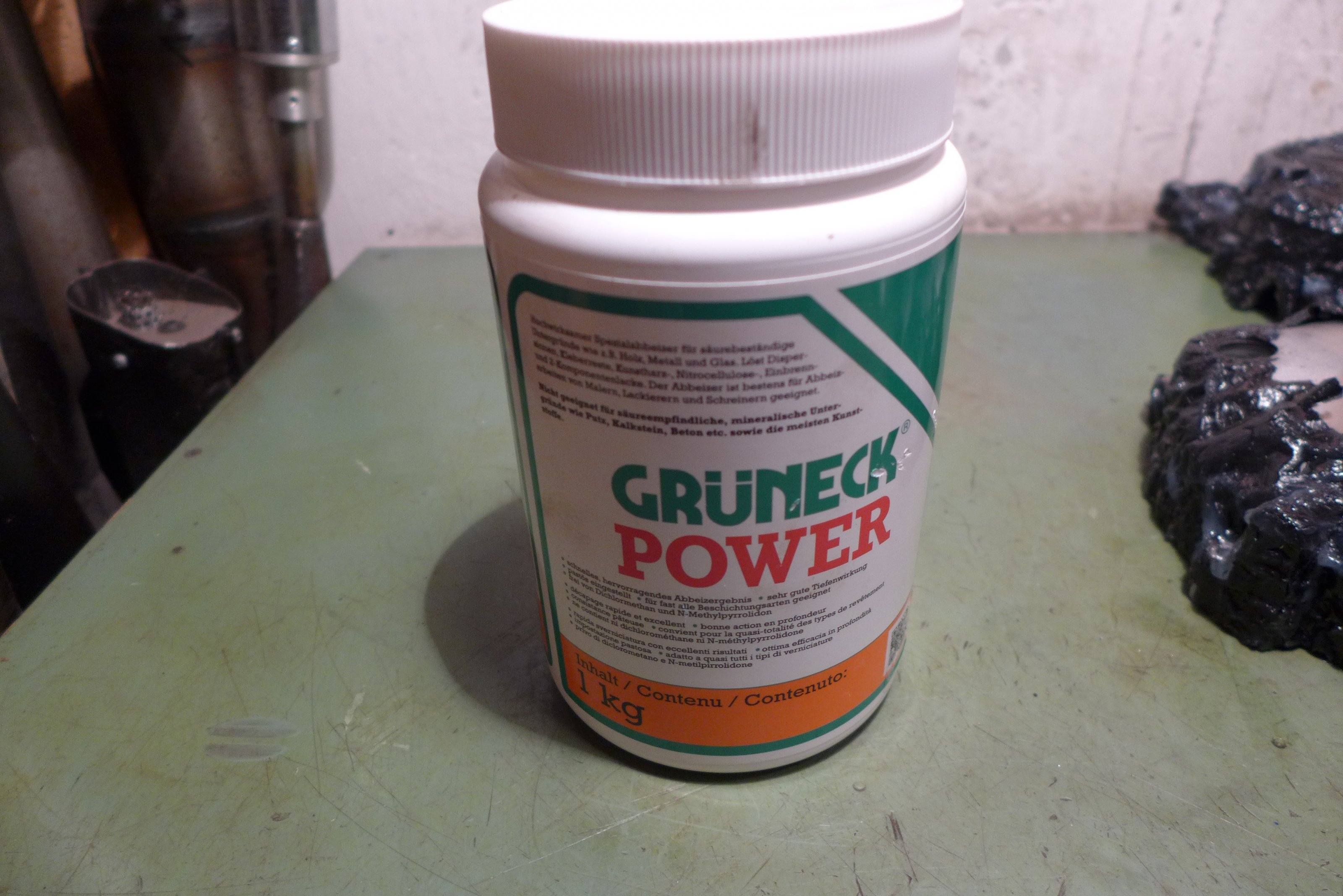

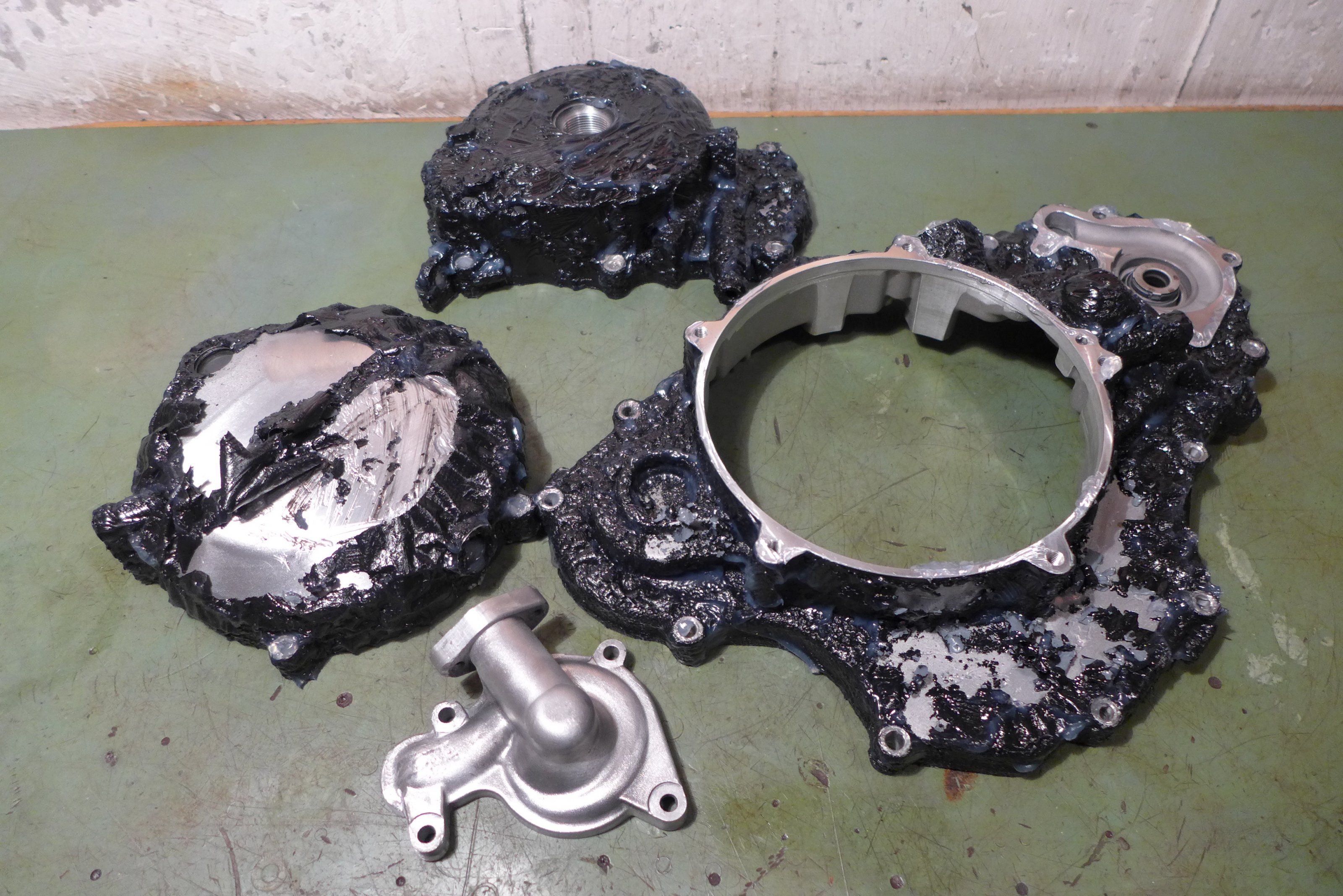

Heut mal Versuch den Lack der Seitendeckel zu entfernen.
Bin nach einigen Recherchen und Versuchen auf Grüneck Power Abbeizer gestossen ( ca. 15 €/kg)
- Muss sagen..nach 3 std. Einwirkzeit top Ergebnis -kräuselt und löst schön ab.
-morgen noch abwaschen,evtl. nochmal nachpinseln- fertig --bisher schon zig andere Produkte probiert,- jedoch weniger erfolgreich. War jedoch an anderen Dingen und Lacken.. So kenn ich Abbeizer aus den 80er’n. Hier hat der funktioniert.
ZylinderKopfHaube kommt auch noch—dann schauen wie AL-Oberflächen aussehen-evtl. noch strahlen um Al-Gussoptik zu bekommen.
Is halt ne Bastelarbeit,is grad Winter,hab nu Zeit,und schwarze Motoren haben mir noch nie gefallen ( PlastikLook ) ;) --ja,is--Geschmacksache……

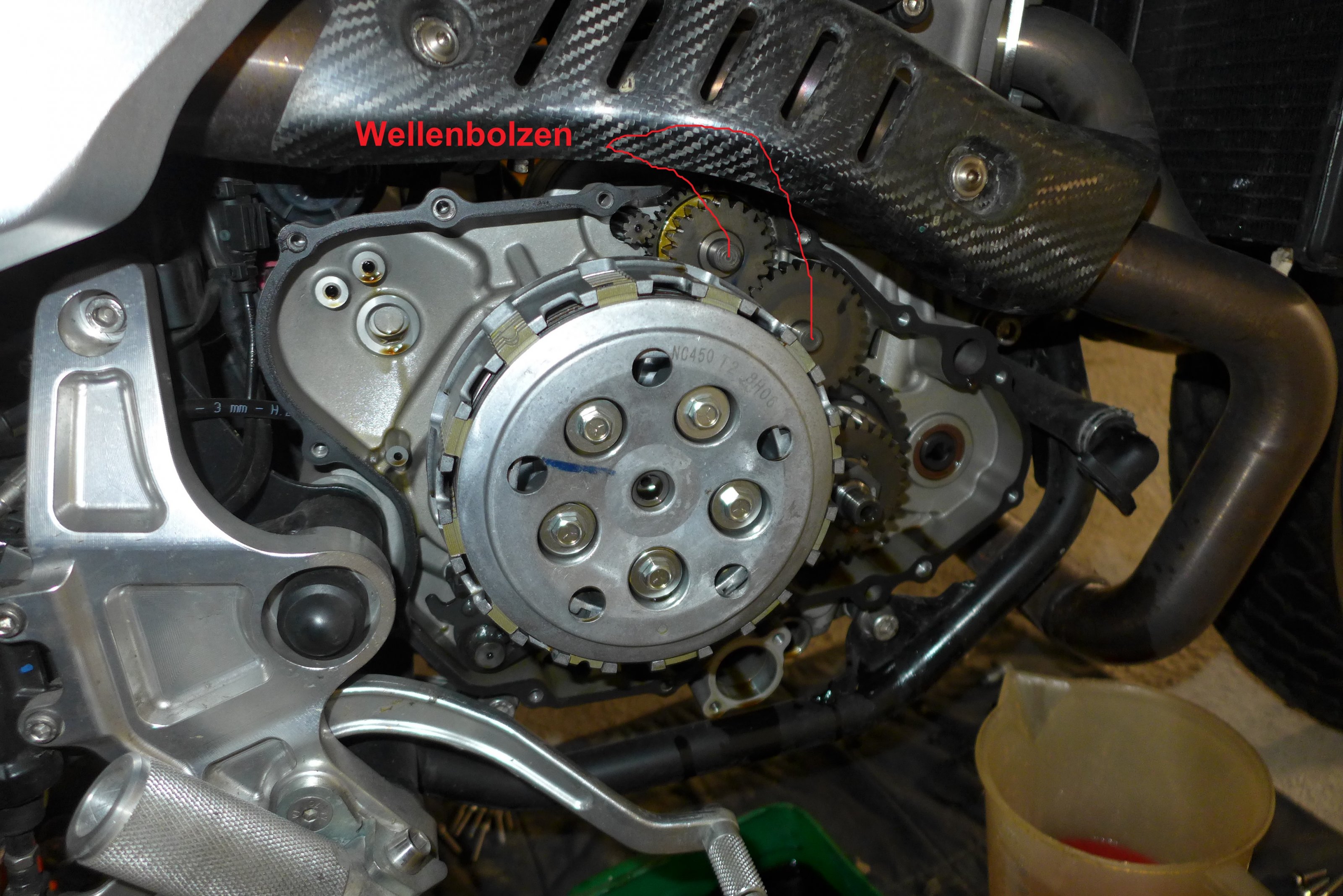

Moin erstmal.
@ bbm: Du hattest Recht. Habe heute mal den Motordeckel entfernt und den WaPu Antrieb inspiziert.
Sieht so aus:
Schöne Weihnacht noch und bleibt gesund.
Und denkt immer dran: nicht schnelles Fahren ist tödlich, es ist nur das plötzliche Anhalten…
Carsten
Hi
Wenigstens die Ursache gefunden 👍🏻
Der Mitnehmerbolzen ist ja ganz schön abgeschliffen 🙈.
Klare Fall von einem Montage Fehler.
Viel Erfolg beim Reklamieren 💪🏻

Bei Montage des Deckel's darauf achten das Stift im Nut eingreift ( evtl. drehen,fühlen) am Flügelrad.

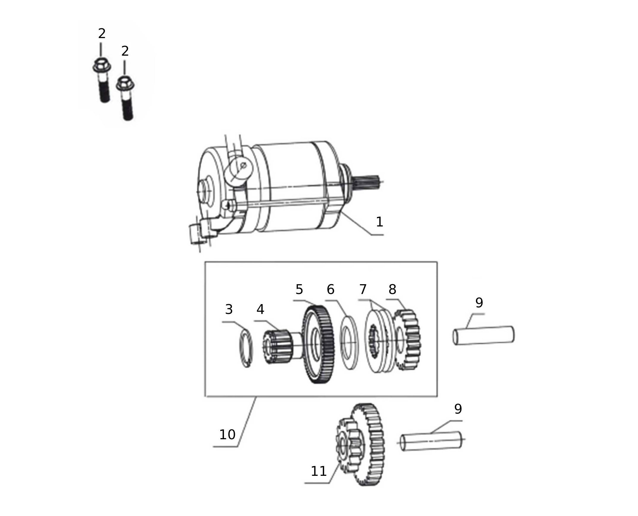

Auch ist bei mir ein Wellenbolzen (Anlasserzahnrad) beim abziehen des Deckel's mitherausgezogen worden.Konnte jedoch wieder in Position gesteckt werden. Evtl. darauf achten das die Bolzen ( 9 ) mit den Zahnräder'n in Position sind.

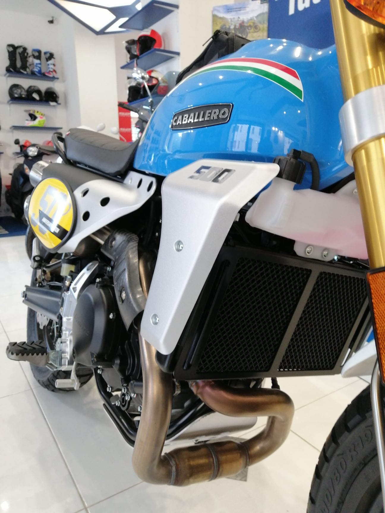

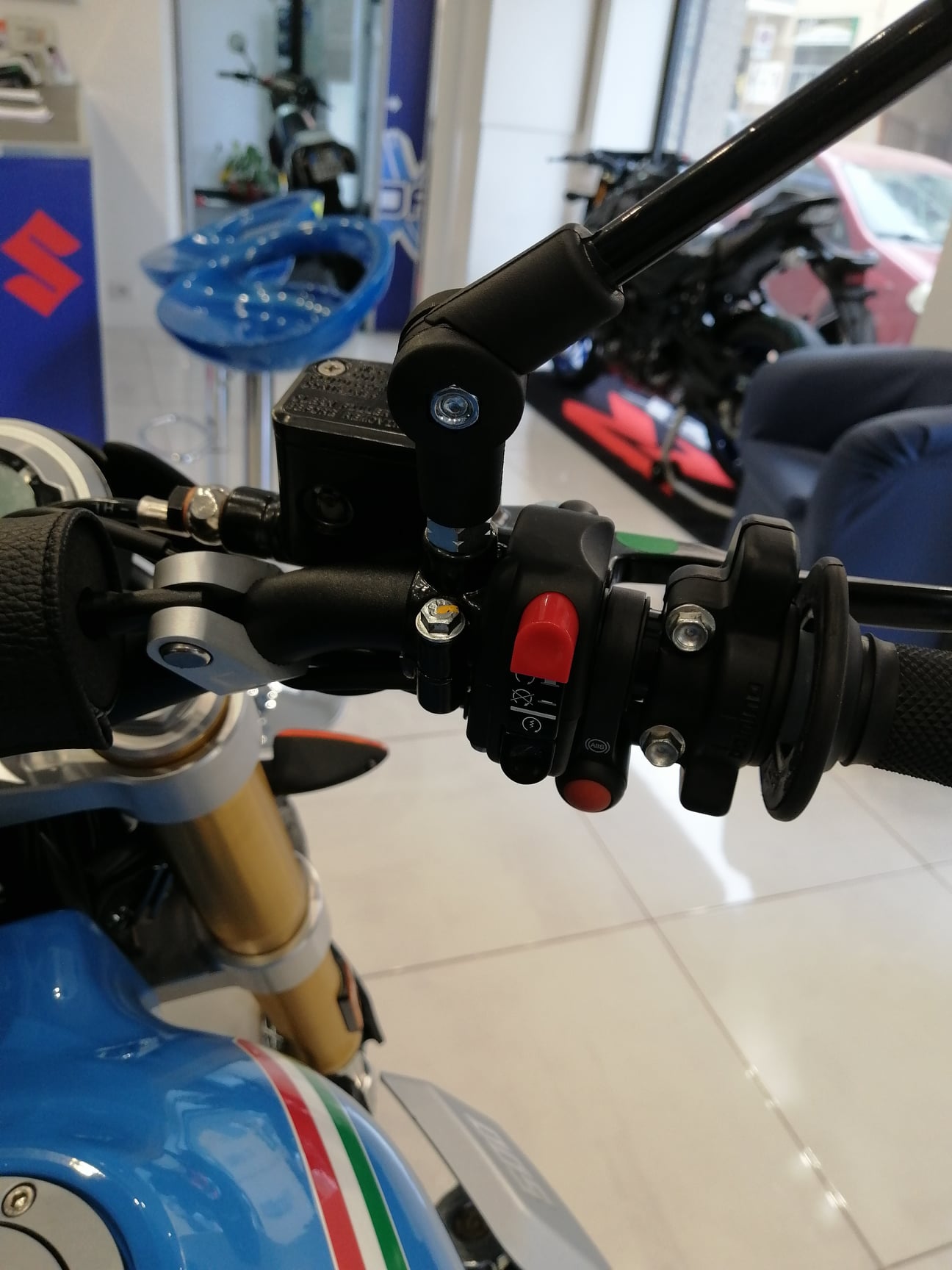

Grad so'n Bild gefunden,anscheinend wegen Euro5-gibt's da noch mehr optische,sichtliche Änderungen ?
DerLeoLeo
DerLeoLeo
31.08.2020
314
Caballero 700, Caballero 500 Anniversary E5, GasGas Randonné 200
Super, davon hätte ich gern die Ersatzteilnummer ;)
Ich auch. Unbedingt. Geld spielt keine Rolle :frozen3:
Edit:

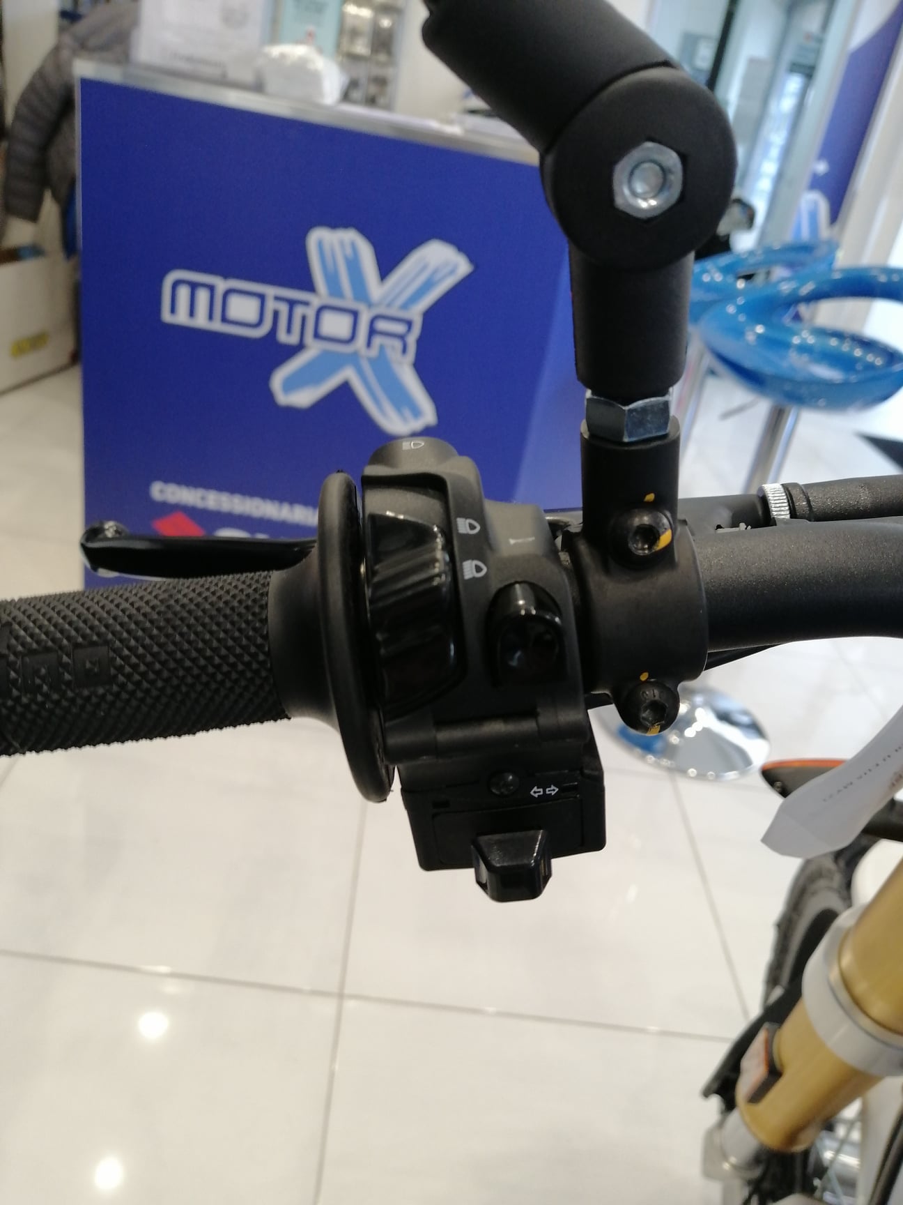

Aber wo ist der ABS-Schalter hin? :eekek:
Nochmal Edit:
Habe ihn gefunden.
Dann benötigt man wohl beide Schalter. Vermutlich passen dann die Stecker aber nicht Plug & Play...

Blinker/ Licht usw. ist die gleiche Schaltereinheit wie bei meinen Sportenduros. Robust sind sie auf jeden Fall...
DerLeoLeo
DerLeoLeo
31.08.2020
314
Und besser bedienbar sicher auch :D

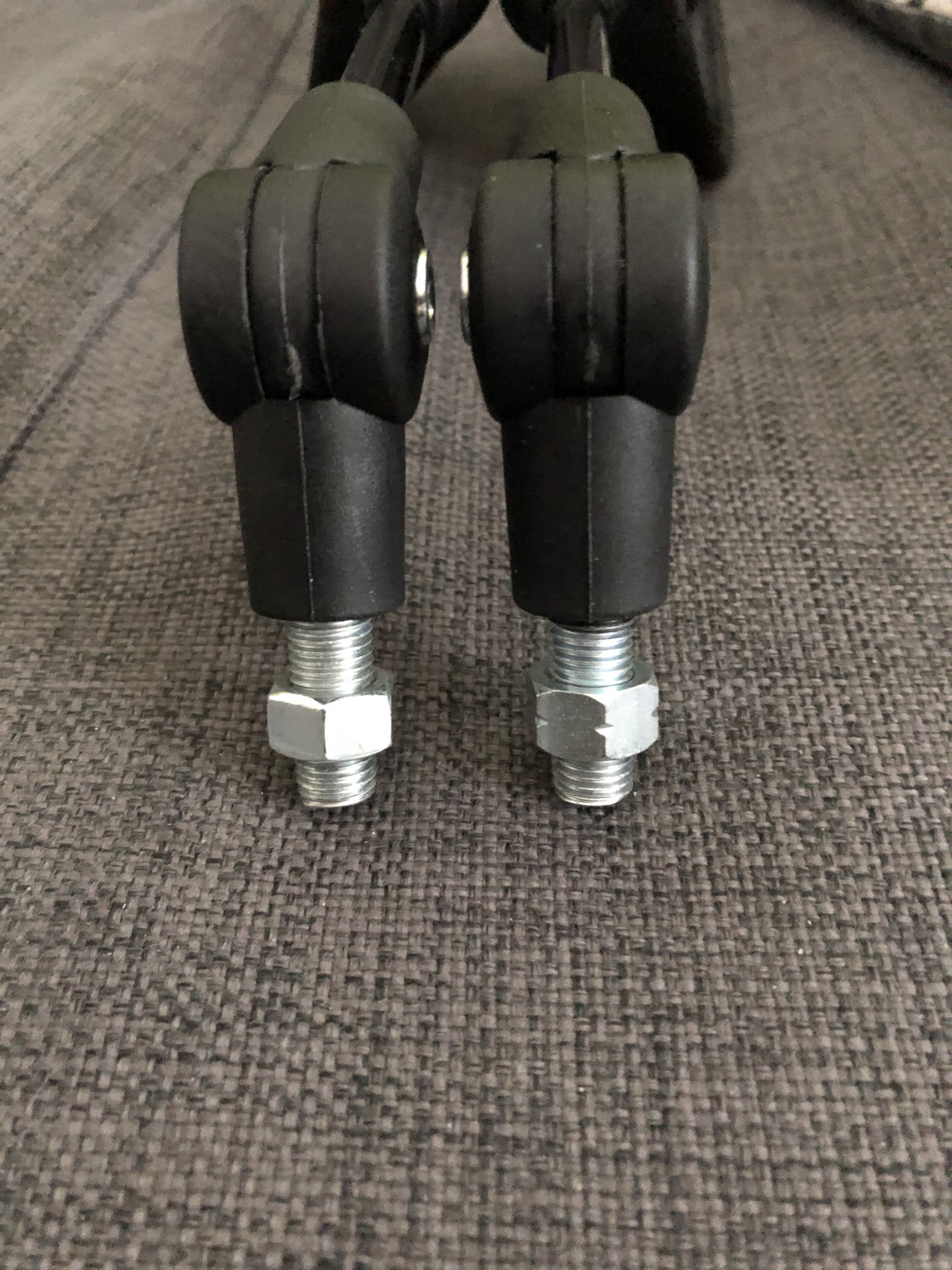

Kurze Frage: Welche Gewindegröße haben denn die Schrauben der Spiegel?
