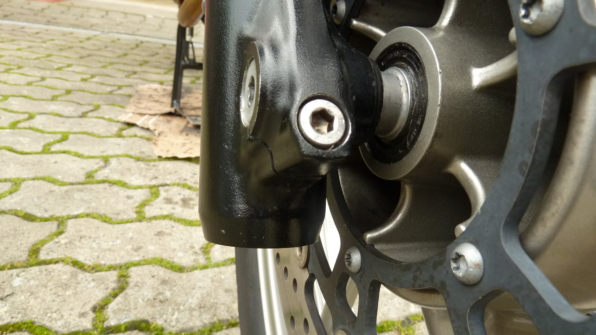

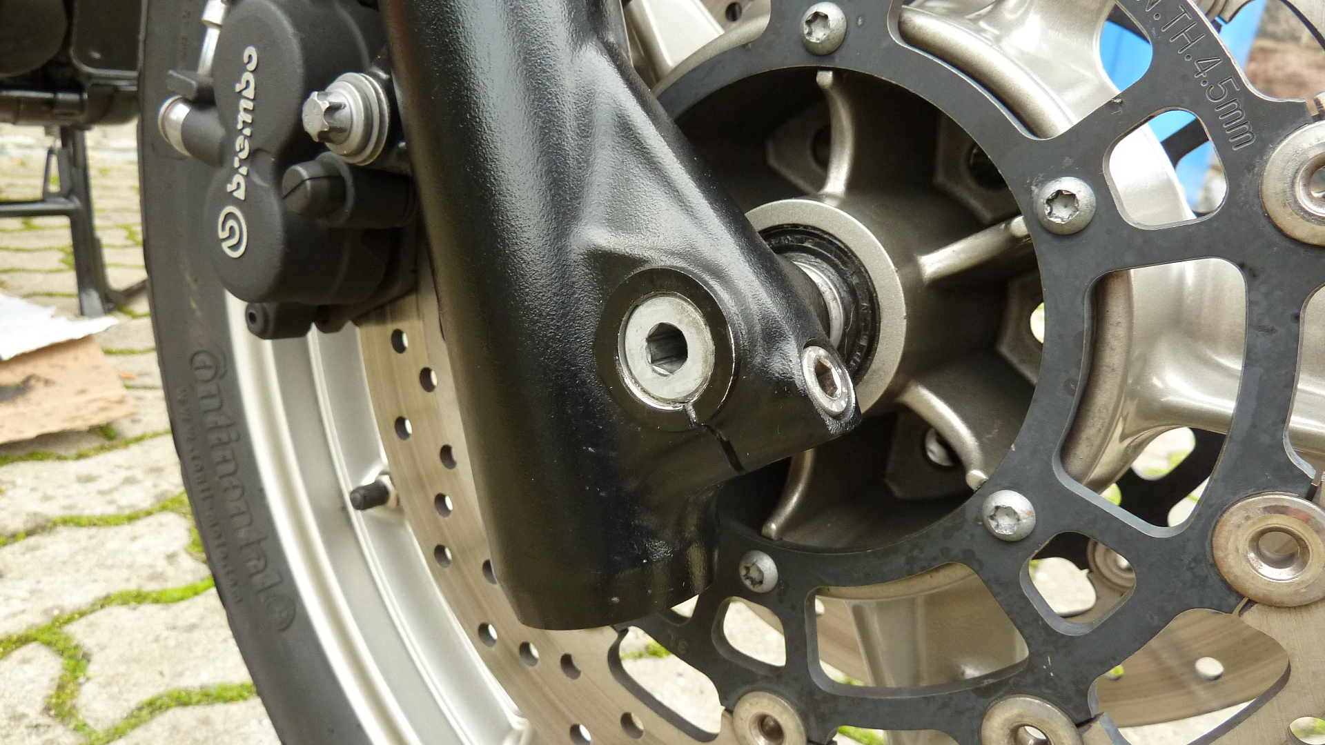

Wieviel Material ist denn um das Loch vorhanden? Vorne auf 10 mm aufbohren und hinten ein M10 Gewinde schneiden möglich? Wegschmeißen kann man das Tauchrohr immer noch.
Z
Zappzerapp
21.06.2015
163
Unterfranken
F700GS (0B06)
@Benno ... Also die Geschichte mit Aufbohren und Gewinde einsetzen wird wohl schwierig, da zu wenig Platz (s. Bild 1+2)
Habe noch das abgescherte ALU-Gewinde (etwas auseinander gegangen) fotografiert.
Ein Garagenschrauber aus der Nachbarschaft hat das restlich vorhandene Gewinde (ca 3-4 mm ??) mit einer etwas angepassten längeren Schraube mit 16 Nm vorsichtig angezogen. Das sollte bissel halten. Das wird aber keine Dauerlösung sein.
