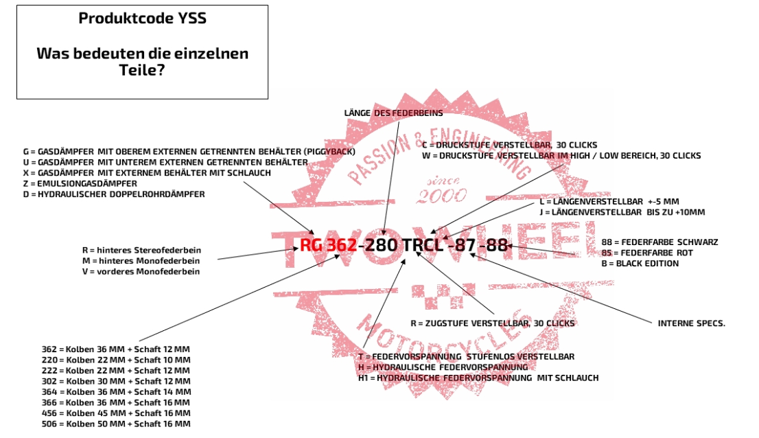

Tja Tills ist etwas faul wenn es um Antworten auf Fragen geht, oder vielleicht sind denen meine Fragen zu dämlich? Haben die YSS gerade das Stück für 306€ im Angebot.
Bei Polo gibt es für die YSS verschiedene Serien, wollte von denen wissen welche Serie die da anbieten, also E, D oder Z! Bei der Bezeichnung VZ362 oder hinten MZ456 tippe ich mal auf Z-Serie?
der 2. Buchstabe in der Bezeichnung steht für die Serie.
hier der Auszug von der YSS-Seite:
