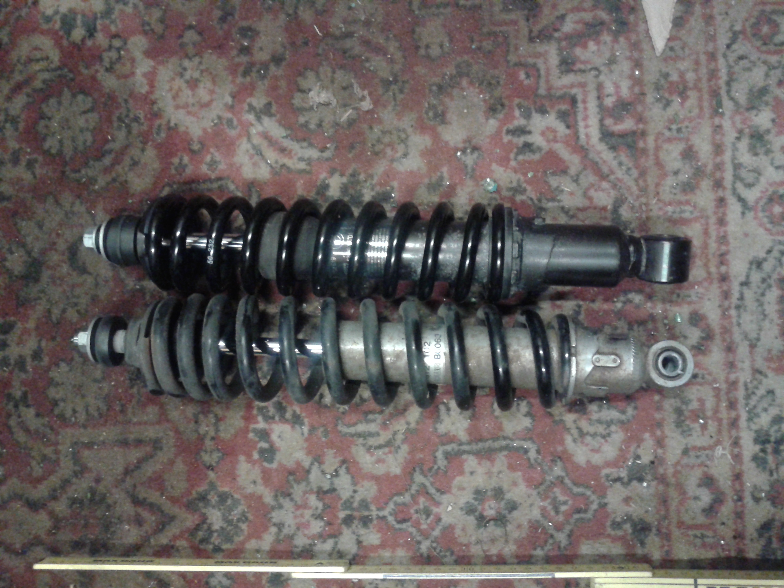

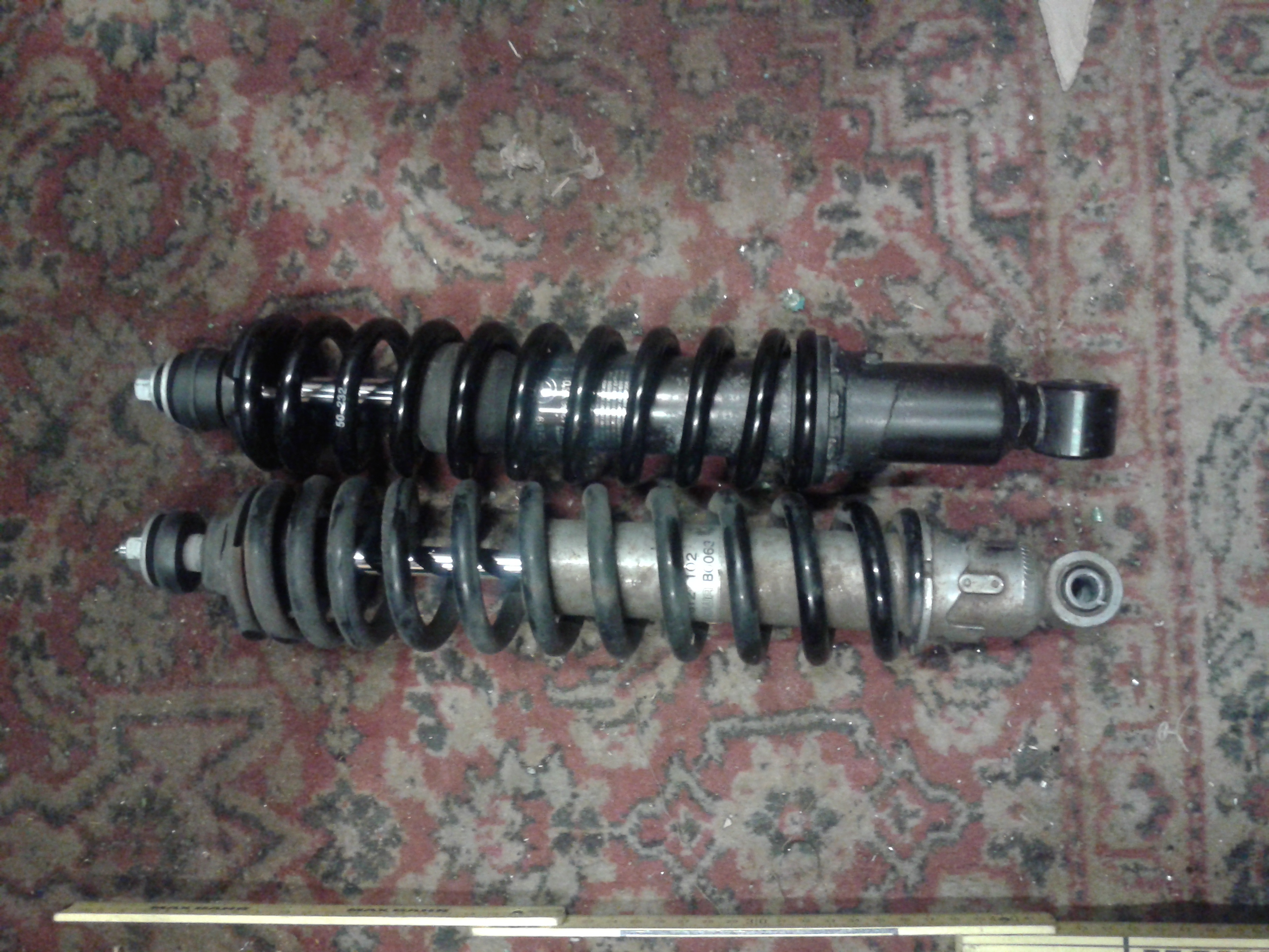

Ich hatte die Beine beim Wechsel gemessen und fotografiert. Der Längenunterschied war minimal.

Achja:
Wie man sieht ist das Bein nicht/nicht merklich länger Lediglich der mögliche Federweg ist größer.
