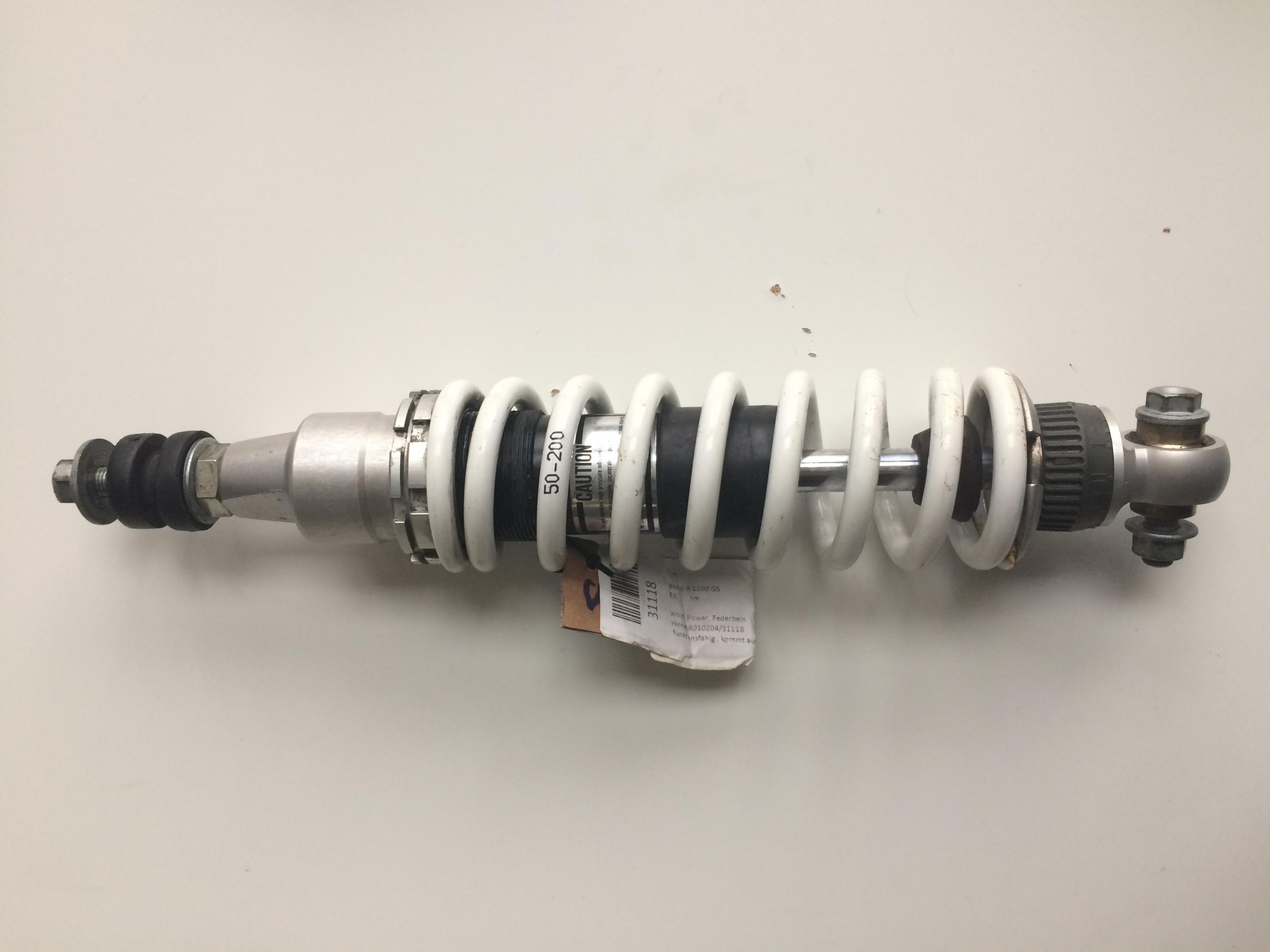

so, es ist jetzt ein WP für vorne geworden. Ich werde es erst nächste Woche tauschen, da das FB hinten noch zur Revision ist.
Nun meine Frage: bei meinem neuen (gebrauchten) vorne ist oben an der Gewindestange kein Gummi und keine Mutter. Kann ich das Material vom originalen 11er Federbein nehmen oder muss ich die Sachen besorgen?
Danke und Gruß
Rob

hi rob,
vorsicht!
die gewinde der verschiedenen hersteller der federbeine sind nicht alle identisch!
können „standard-„ aber auch feingewinde sein.
gummis/scheiben sind dagegen kompatibel.
grüße vom elfer-schwob

Ich denke einen Unterschied werde ich erkennen, ansonsten bekomme ich die Mutter über BMW denke ich.
Nur schon wieder warten? Vielleicht bestelle ich sie vor dem Umbau, dann kann ich wenigstens fahren und nur sehen wie das überholte FB hinten so wirkt.....

ja, logo!
erkennen wirst du‘s auf anhieb. blöd halt, wenn passende mutter fehlt.
leg dir beide alternativen hin, dann klappt‘s sofort.
ps: muttern gibt‘s nicht nur bei bmw...

einige tausend Kilometer später bin ich noch immer begeistert.
Ich habe vorne ein 12er Federbein mit 6000km Laufleistung eingebaut und das hintere bei HH überholen lassen. Die GS hatte knapp 110tkm gelaufen.
Was soll ich sagen? Hinten ist es ganz klar der Komfortgewinn der auffällt, vorne die Zielgenauigkeit in der Kurve und das gute Ansprechverhalten.
Vorher hat es oft in der Kurve gestempelt und ich wusste nicht, wo ich genau rauskommen.
Jetzt ist es super, ich habe meine Kurvengeschwindigkeit erhöht, also muss ich mich da doch etwas bremsen.
Die Investition hat sich voll gelohnt!
