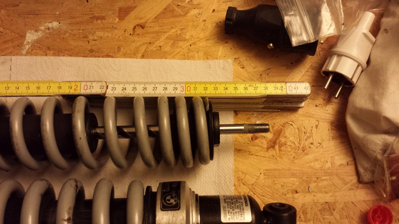

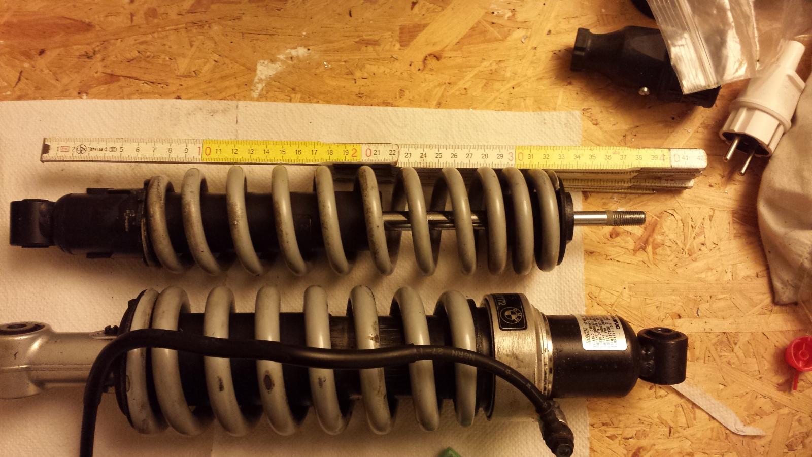

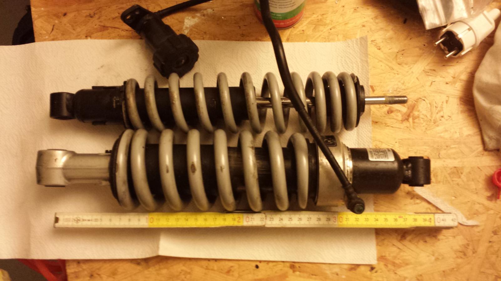

ich habe mein Serienfahrwerk gerade ausgebaut -kann ja morgen mal messen
qhammer
qhammer
03.10.2011
2.813
030
Mitte Bohrung 380-385 mm am ausgebauten Federbein

Mitte Bohrung - Auflage Gummi 335mm 20140125_115349.jpg20140125_115342.jpg das andere Fahrwerk suche ich Morgen raus und melde mich per PN.

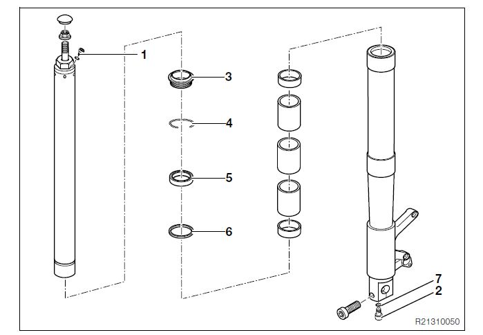

31.9
Teleskopgabel zerlegen/zusammenbauen
• Belüftungsschraube (1) lösen.
• Ölablaßschraube (2) lösen und Öl ablassen.
• Standrohr ausbauen.
• Staubmanschette (3) und Sicherungsring (4) ausbauen.
• Wellendichtring (5) aushebeln.
e Achtung:
Gleitrohr nicht beschädigen.
• Scheibe (6) ausbauen.
Teleskopgabel zusammenbauen
• Ölablaßschraube (2) einbauen.
e Achtung:
Neuen O-Ring (7) einbauen. Auf korrekten Sitz des
O-Ringes achten.
• Öl einfüllen.
Füllmenge pro Standrohr: ........................... 0,47 l
Telegabelölsorte:....................... BMW Telegabelöl
L Hinweis:
Bei Inspektionen kein Ölwechsel erforderlich, da
wartungsfrei!
• Standrohr einbauen.
• Scheibe (6) einbauen.
• Leicht geölten Wellendichtring bis Anschlag/
Gleitrohr aufschieben,
mit Gewindebuchse, BMW-Nr. 31 5 611,
Spreizhülse, BMW-Nr. 31 5 612,
und Reduzierung, BMW-Nr. 31 5 613,
mit leichten Schlägen einpressen.
• Sicherungsring und Staubmanschette einsetzen.
• Belüftungsschraube (1) einbauen.
• Telegabel in entlastetem Zustand belüften.
