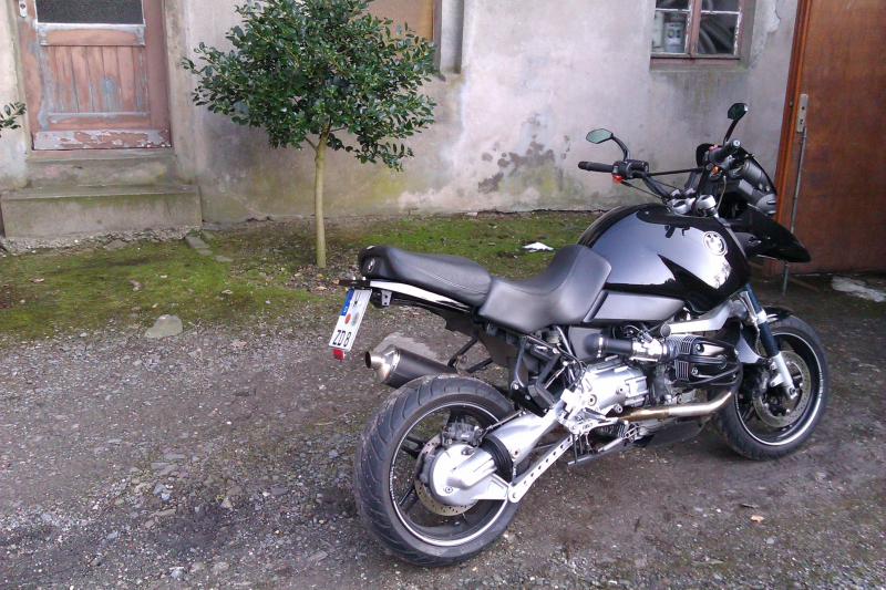

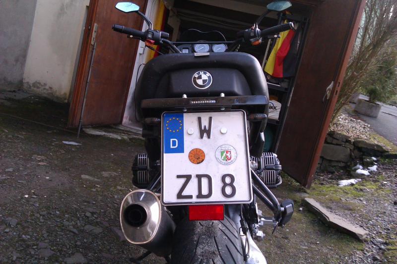

Hi Bob
ich habe nur eine kürzere Strebe von Lucas drin,
habe aber für die Optik noch ein anderes Rücklicht und Blinker verbaut

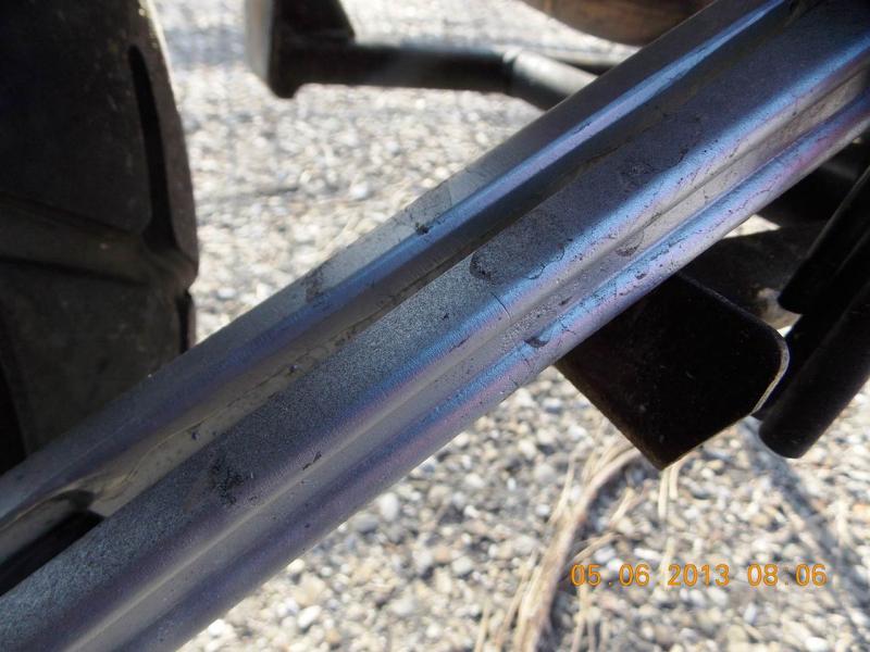

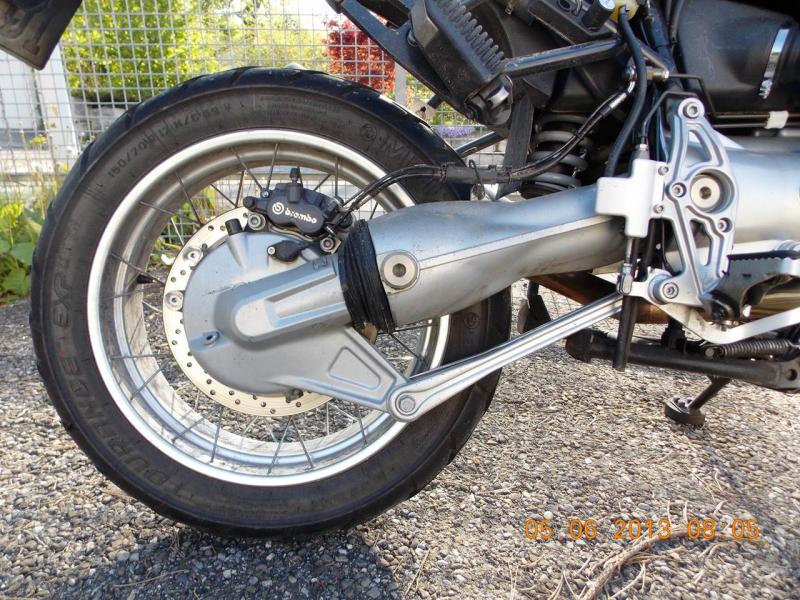

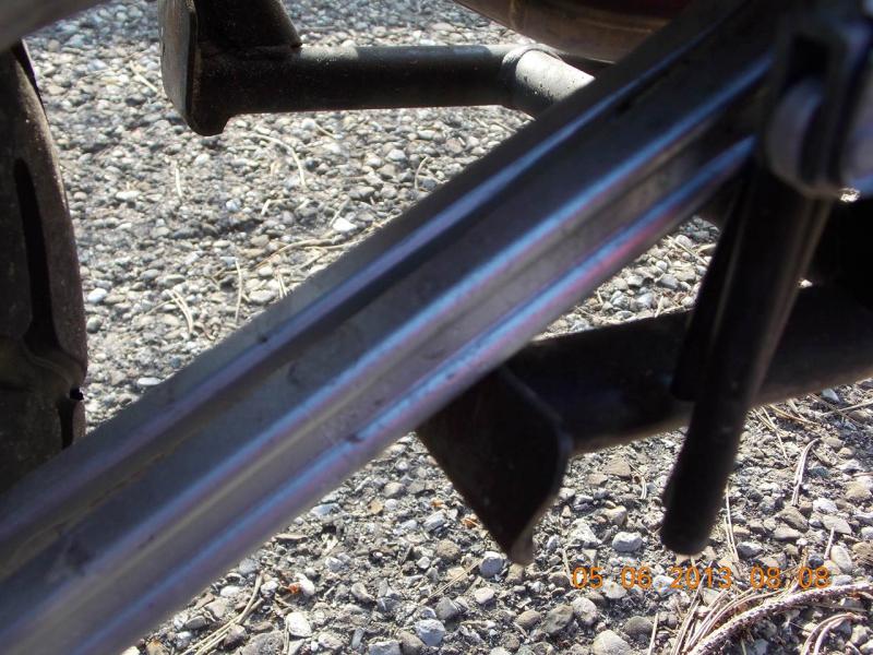

hi freaks,
hier mal bilder wie das bei mir so aussieht...
guckst du!

Die andere Strebe hat einen Nachteil. Der Knickwinkel zwischen Eingang an Kardanwelle und Ausgang driftet immer mehr auseinander; somit kann es zu Beschaedigungen der Kreuzgelenke kommen. Die Kardanwelle mit Kreuzgelenken laeuft nur sauber und stabil ohne Schwingungen wenn Eingangsknickwinkel und Ausgangsknickwinkel "gleich" sind, sprich die Achsen alle ein Parallelogram bilden.
Dann lieber Umbauen auf zumindest Adv.-Federbein :)

okok!
aber bei mir schwingt nix und auch keine vibrationen sind feststellbar...
...also an irgendwas wird es schon liegen...aber mir ist das auch wurst...
es läuft und läuft...und war günstig...
...und das andere federbein? das verändert nix? ah ja! haha!
glaube ich das auch noch...
...so soll jeder wie er will...
gruß wall:e

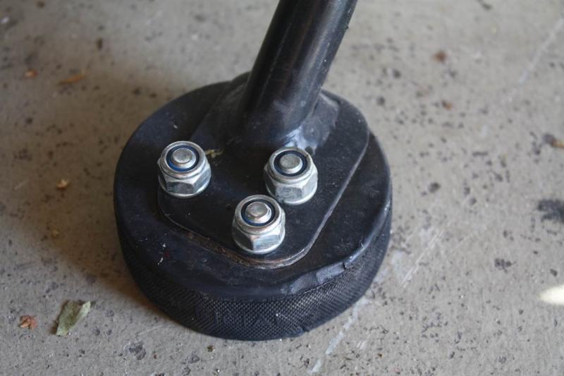

das "ABS" in "ABE" habe ich in selbiges geändert! verschreiber sind kein problem, liest sich halt lustig...
also bilder hier zum hauptständer, klar, den muß man noch ändern, weil sonst hagelt die fuhre unter umständen um.
und gleichzeitig vergrößer´ ich die aufstandsfläche, somit sinkt die karre im gras nimmer so schnell ein...
gruß vom walter markus

noch ´ne info:
es ist ein eishockeypuck, version groß.
es sind versenkte schraubenköpfe! von unten her montiert und durchgeschoben. die kratzen nicht auf der straße oder auf´m boden.
selbstsichernde muttern genügen.

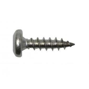

spaxschrauben von oben verschraubt halten auch wunderbar.

die Puck-Lösung habe ich übrigens schon eine Weile am Moped - das macht auch im original Zustand Sinn. Sie steht dann nicht so schräg, kostet fast nix und sieht auch wieder besser aus :p
Ich habe es so wie der Boxer-Walle gemacht, von unten die Schraubköpfe versenkt und von oben selbstsichernde Muttern (aber M8er-Edelstahl).

Ich hab den Puck NICHT fest montiert.. ZIemlich uncool, wenn im Gelaende bei unsanften Bodenwellen der Seitenstaender durch das Mehrgewicht nachgibt und der MOtor kurzzeitig aus geht :(
Trotzdem ist der Puck bei mir dabei; an einer langen Kordel, die ich dann im Tankrucksack (der auch immer dabei ist) verstaue :) Fotos folgen!
