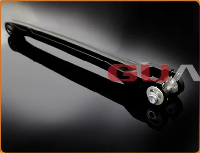

Da gäbe es ja auch noch diese einstelbare paralever Strebe vom Ali.

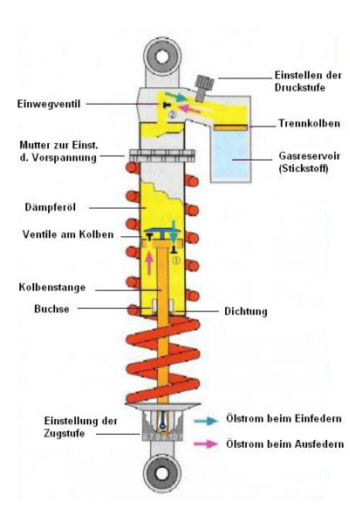

Einfacher Merksatz...siehst Du am Federbein einen extra Plömpel der ausschaut wie ne Coladose, ist auch ne Druckstufenanpassung involviert. Für die Zugstufe braucht es das nicht (Siehe vorne)

Es stand früher mal auf der HP von BMW. Heute spricht BMW allgemein nur noch von Dämpfung.
Da aber auch BMW die Physik nicht ändern kann: Schaust Du hier
(Grafik von der Website kopiert)
