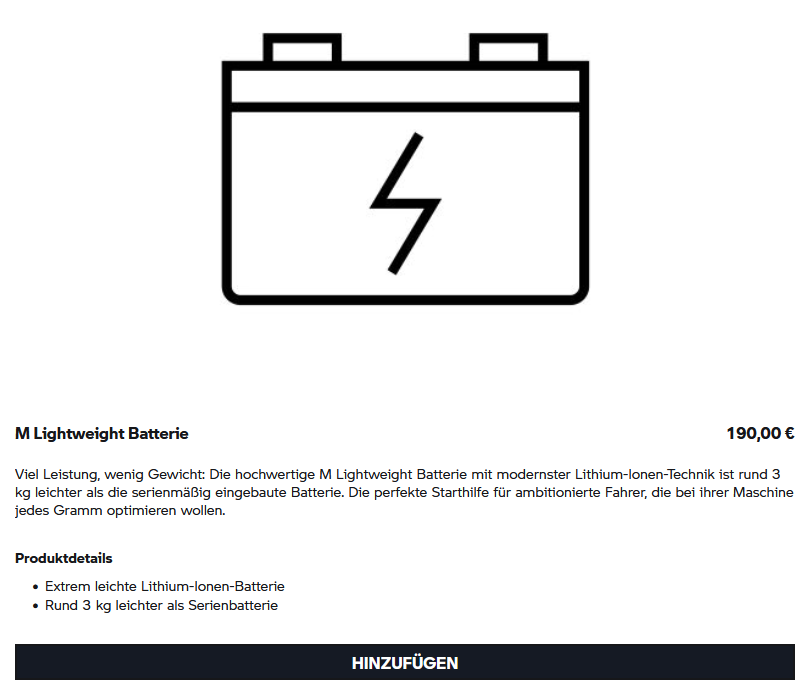

Darf man fragen wieso die Leichtbaubatterie soviel besser ist?
Wie groß ist der Gewichtsunterschied?
Mein Händler hat sofort bei Bestellung von Ihr abgeraten,
daraufhin hab ich sie auch nicht bestellt.
Ich wollte auch keine Leichtbau.
Ich schließe immer ein ladegerät an,bei meiner rninet hält der Bleiklotz schon 10 Jahre.

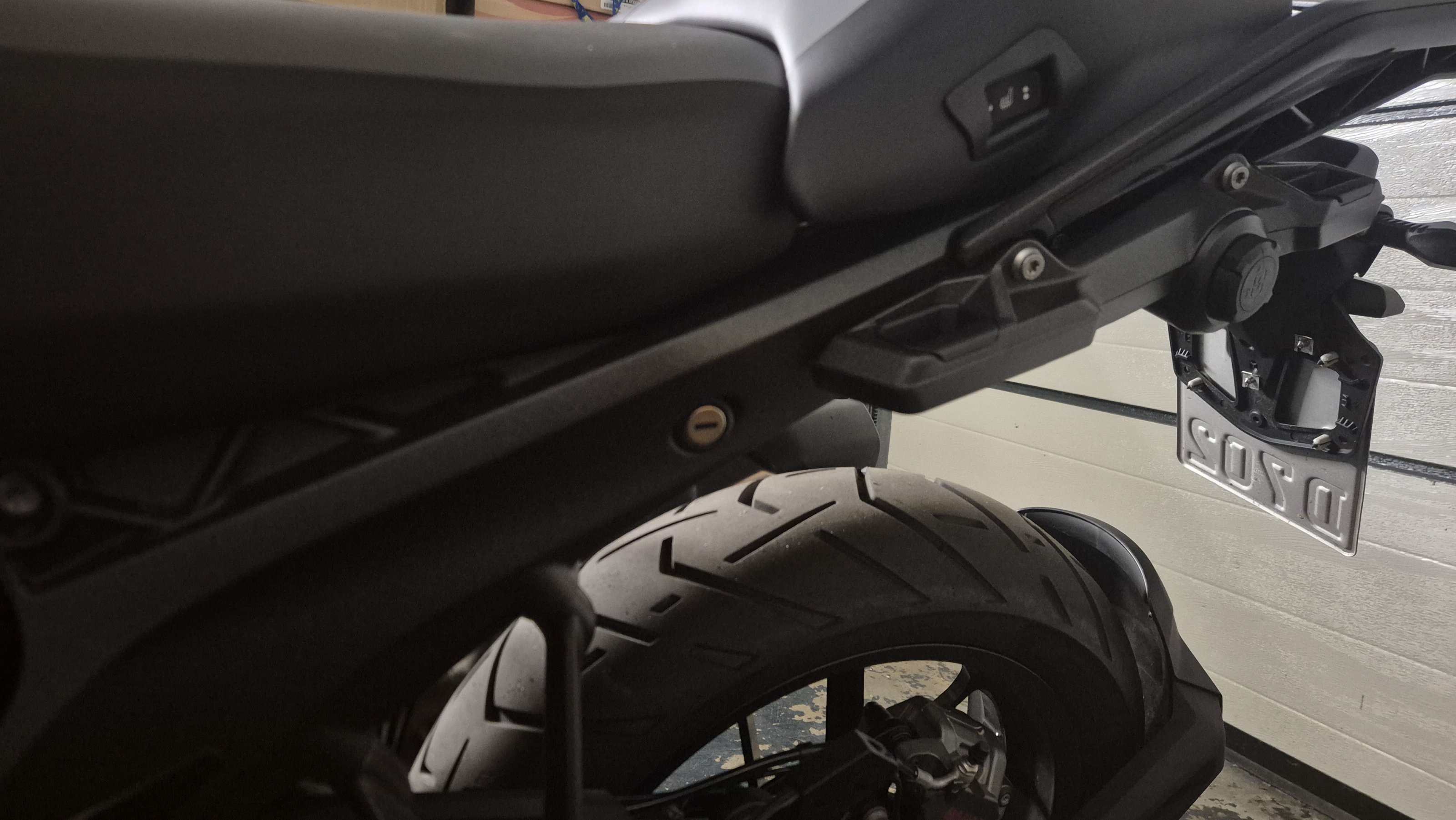

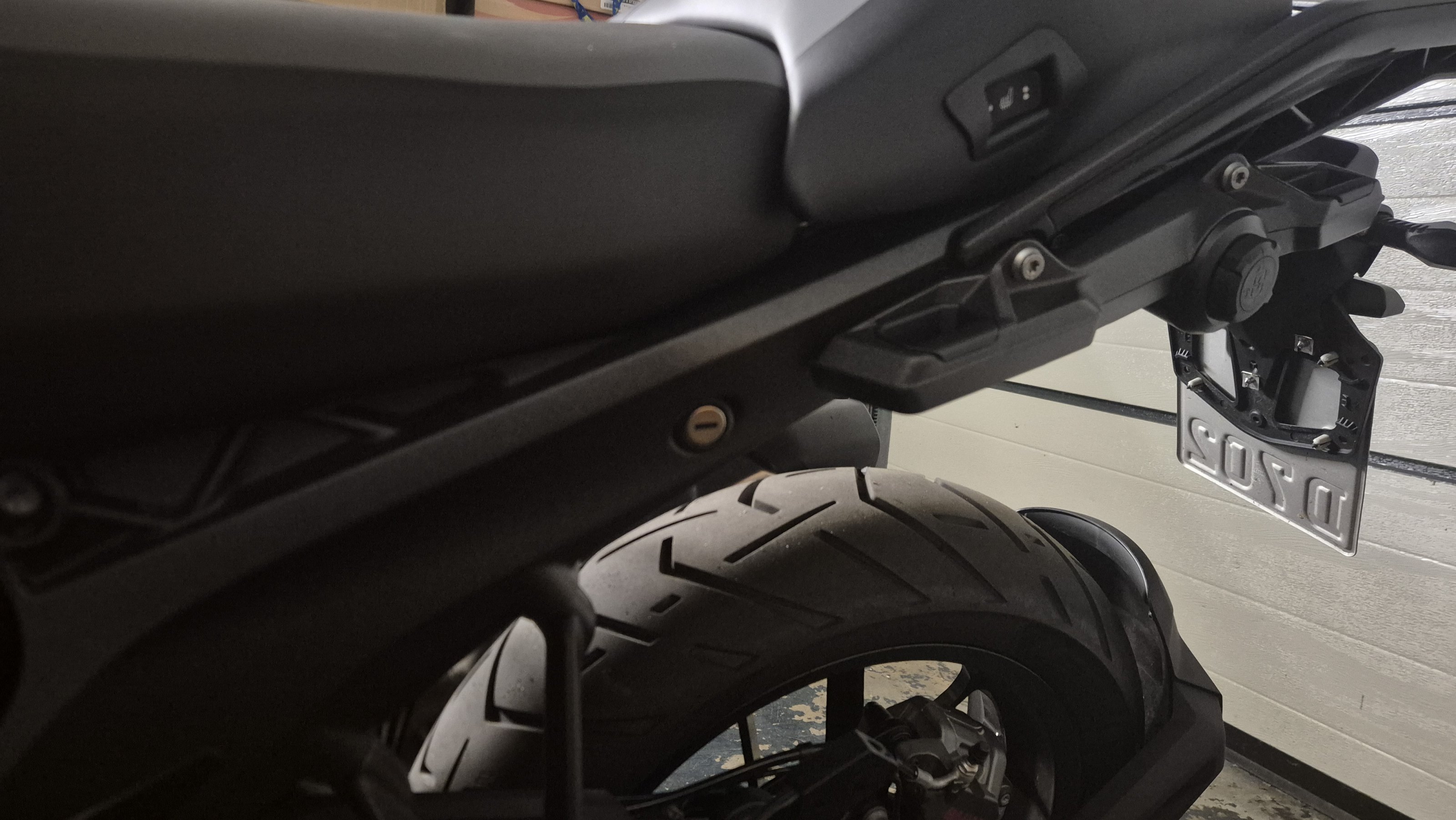

Links unter/neben der Sitzbank...i.F.r.

Aufgrund der häufigen Probleme mit der M Lightweight Batterie habe ich mich bei der Bestellung für die normale Bleibatterie entschieden... Die Lithium mögen Kälte sogar nicht und wenn sie dann auch noch länger stehen ohne nachgeladen zu werden, ist das Risiko von Schäden bei Tiefentladung höher.
