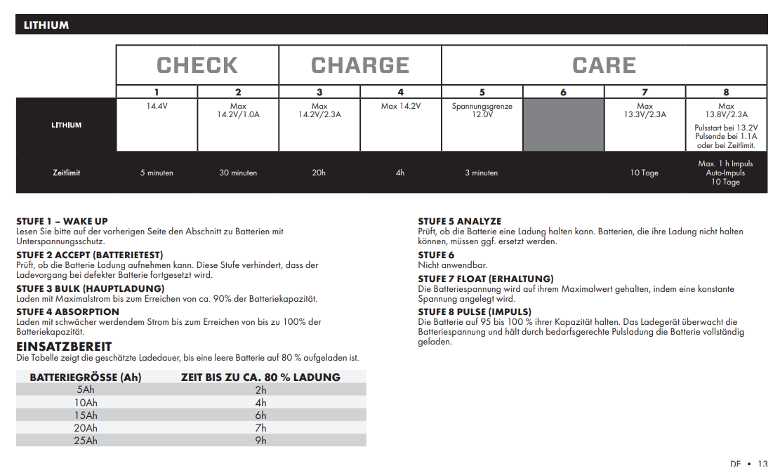

...hmmm, ich finde die Anzeige des DMMs (Amperemeters) bei 12,9x mA irritierend. Hat es den Spitzenwert beim Blinken gemessen, also keine DC/Gleichstrom- Messung?

Die von CTEK angegebenen 1,1Ah pro Monat werden schon korrekt sein. Der Sinn der Ampel im Vergleich zu einem Multimeter erschließt sich mir nicht - ist irgendwie eine verkaufsfördernde Maßnahme für Ladegeräte? Die Schwellen passen für LiFePO4 nicht, und wozu dauernd messen, wenn man eh nicht hinschaut?

Wer die Batterie dauerhaft am Ladegerät haben will, kann dies ja tun. Notwendig sollte es nicht sein (und das Beste für die LiFePO4 ist es auch nicht, diese bei 100% SoC zu halten).

Falls Ihr mal sehen wollt was in der CTEK Ampel drin ist:
