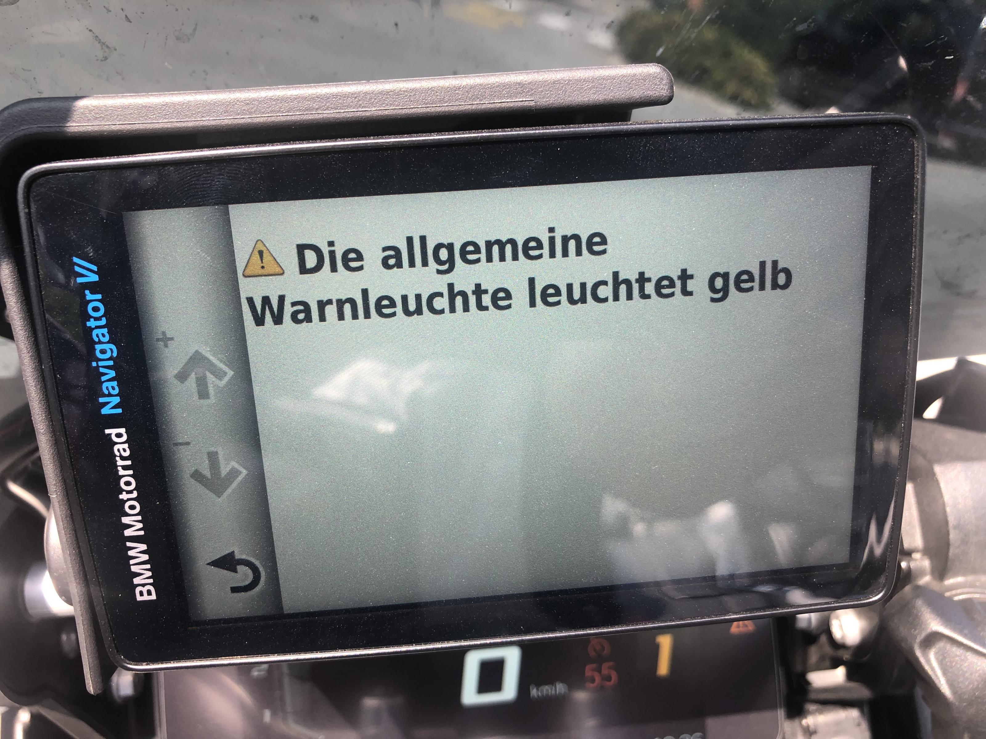

Das ist die Meldung für Farbenblinde, was hast du denn da schon wieder eingestellt. :tongue:
wenn irgendwas nicht passt, hast du ja am Navi auch das kleine, leuchtende Dreieck. Draufdrücken, dann kommt die Meldung in Plakatschrift :-)) Das TFT zeigt dir aber vorher schon an, was genau nicht passt (in meinem Fall Service überfällig; kann man natürlich wegdrücken, aber bei jedem Neustart poppt‘s wieder auf).
AlpenoStrand
AlpenoStrand
Joined
Sep 26, 2006
Messages
6,349
Location
AlpenoStrand
Pepsi, X-Ch, C600Sport und cEvo
Mir hat einfach die Meldung "Die allgemeine Warnleuchte leuchtet gelb" so gut gefallen, als wenn man die Farbe nicht erkennen könnte. Also Modus für Farbenblinde. :tongue:
