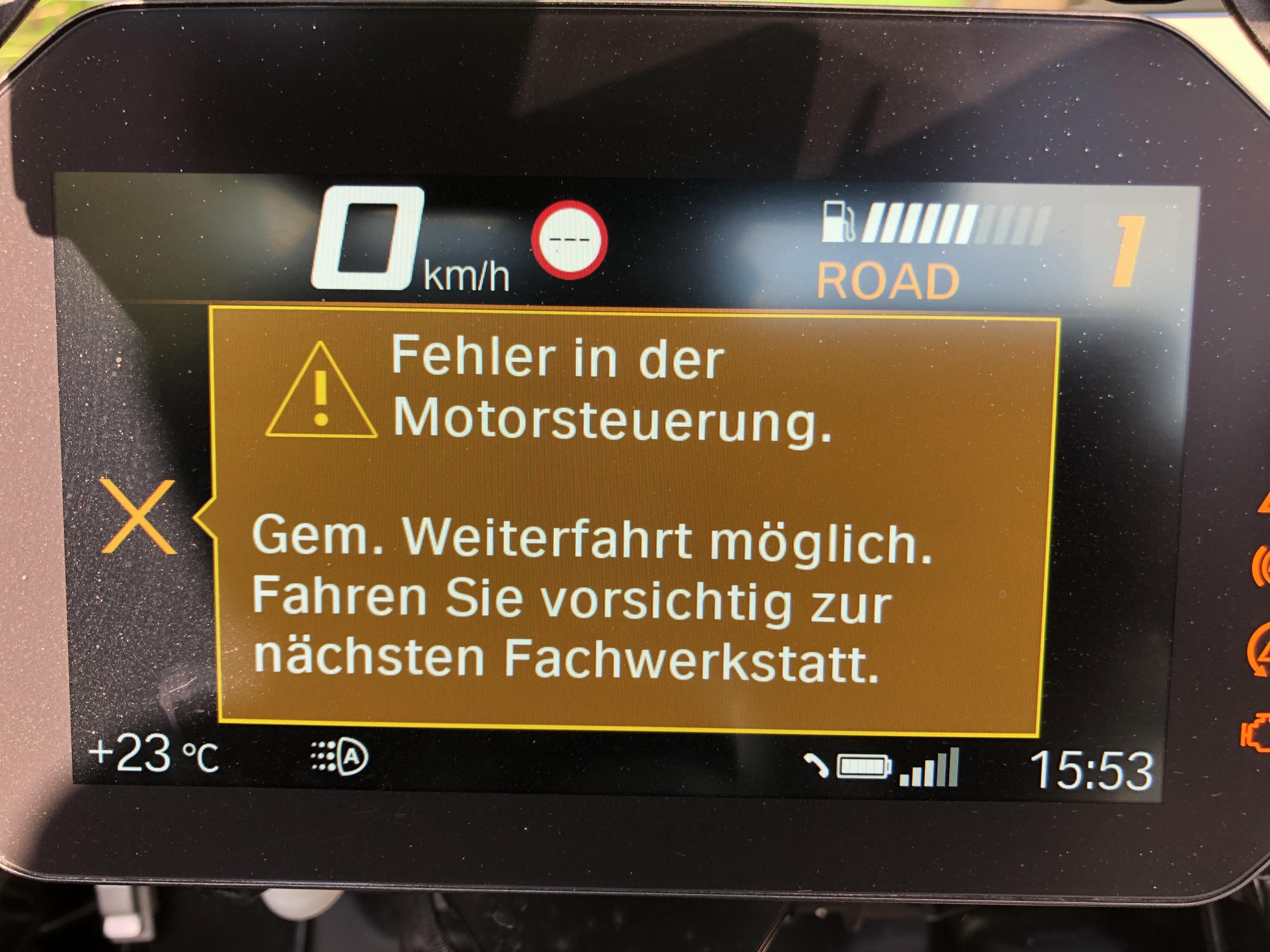

Diskutiere Fehler Motorsteuerung im R 1250 GS und R 1250 GS Adventure Forum im Bereich Motorrad Modelle; Moin, nur mal so: 1250GS, EZ 4/2019, nach der Einfahrkontrolle ab KM-Stand 2000 kam 5x "Fehlermeldung Motorsteuerung" wie im #1. Das ganze in...

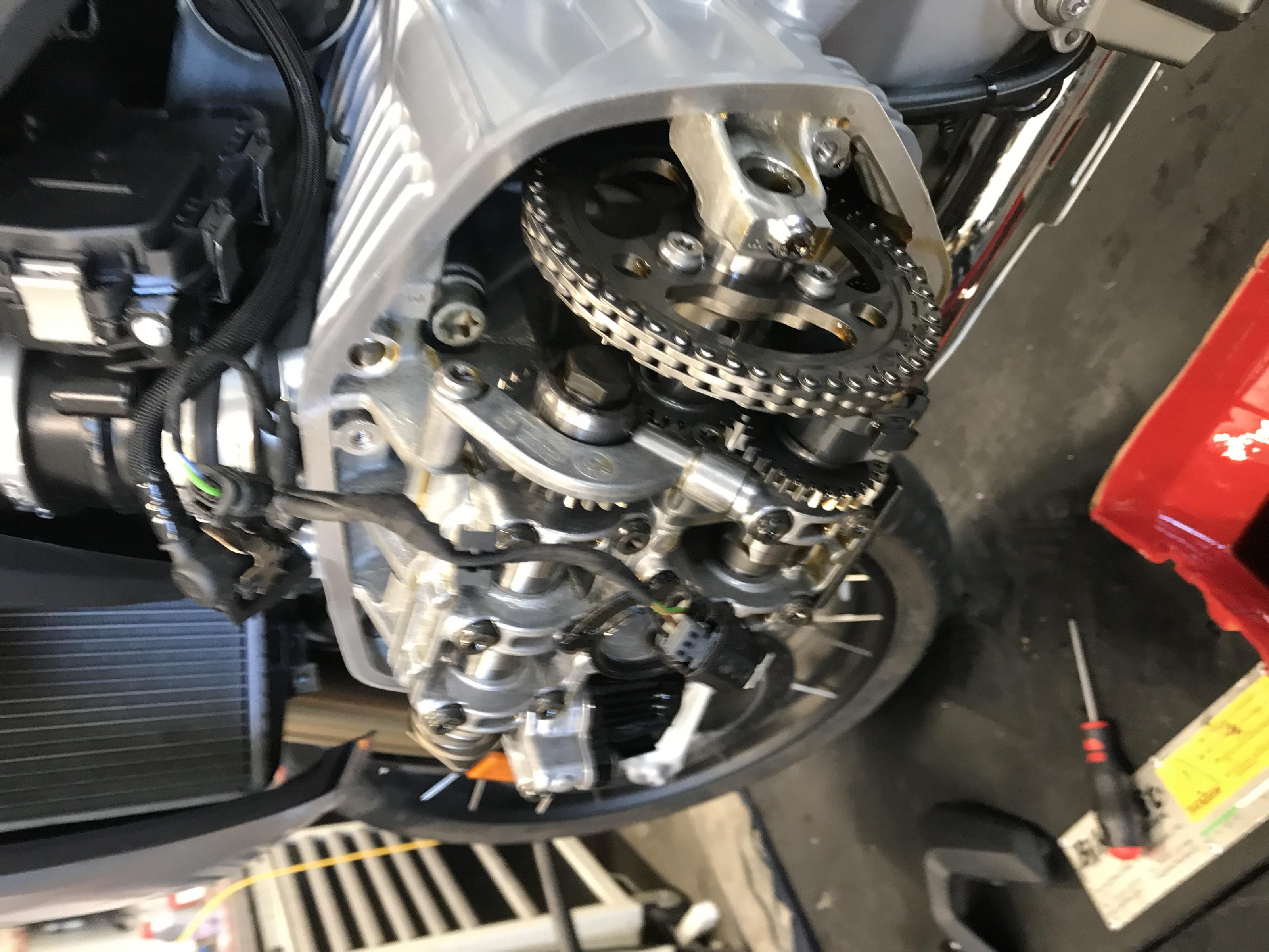

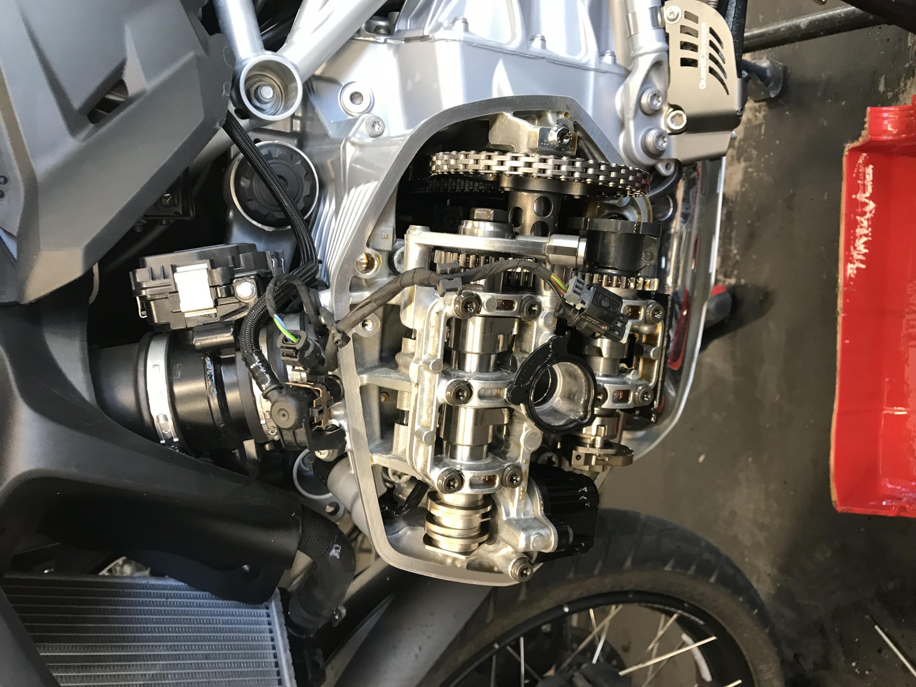

nur mal so: 1250GS, EZ 4/2019, nach der Einfahrkontrolle ab KM-Stand 2000 kam 5x "Fehlermeldung Motorsteuerung" wie im #1. Das ganze in Kroatien, das macht die Mo-Tour besonders spannend ;-) 5xAEG, nie irgendeine Veränderung gespürt an der Motorleistung. Daheim beim Freundlichen des Speicher ausgelesen: 5x Nockenwellsensor. Blickinspektion unterm Ventildeckel ergab: NICHTS. Bisher ist Ruhe. Kommt der Fehler wieder, wurde ein neuer Nockenwellensensor in Aussicht gestellt.

Ist eigentlich irgendwer hier aufgrund des „Fehler Motorsteuerung“ schon mal liegengeblieben, bzw. konnte nicht weiterfahren, bzw. die Fehleranzeige ging nach Neustart nicht wieder weg?
Bei mir ging sie nicht weg. D8ie Werkstatt hat ihn per PC löschen müssen.
Motorrad lief aber völlig normal.
Werkstatt: Da gibt einen Fehler in der Programmierung.
Der Fehler kam bei meinem Motorrad aber nicht mehr. Bin jetzt bei ca. 11.000km.
Ich habe den Überblick leider verloren.....
Hallo joschbob,
bei mir ging die letzte der insgesamt drei aufgetretenen Fehleranzeigen nach dem Neustart nicht mehr weg. Die Fehlanzeige wurde dann von mir dann zunächst weggeklickt. Weiterfahrt ohne Einschränkung der Motorleistung. Das gelbe Warndreieck ist dann aber nach drei Kilometern von alleine wieder verschwunden. Zwischenzeitlich wurde der Nockenwellensensor ausgetauscht.

Falsche Rubrik. Schau einmal in die Rubrik 1200 LC. Dort ist der Fehler hinlänglich bekannt. Das was du schilderst, habe ich gerade in Rumänien 6 Mal erlebt. Fehler ist im Werk bekannt. Verunreinigte Kontakt am Motorsteuergerät. Vom Werk gibt es ein spezielles Werkzeug, mit dem die Kontakte gereinigt werden. Zudem gibt es eine neue Software, die tolenater ist, was die Synchronisation der beiden Drosselklappen betrifft. Sprich deinen Händler hierauf an.
