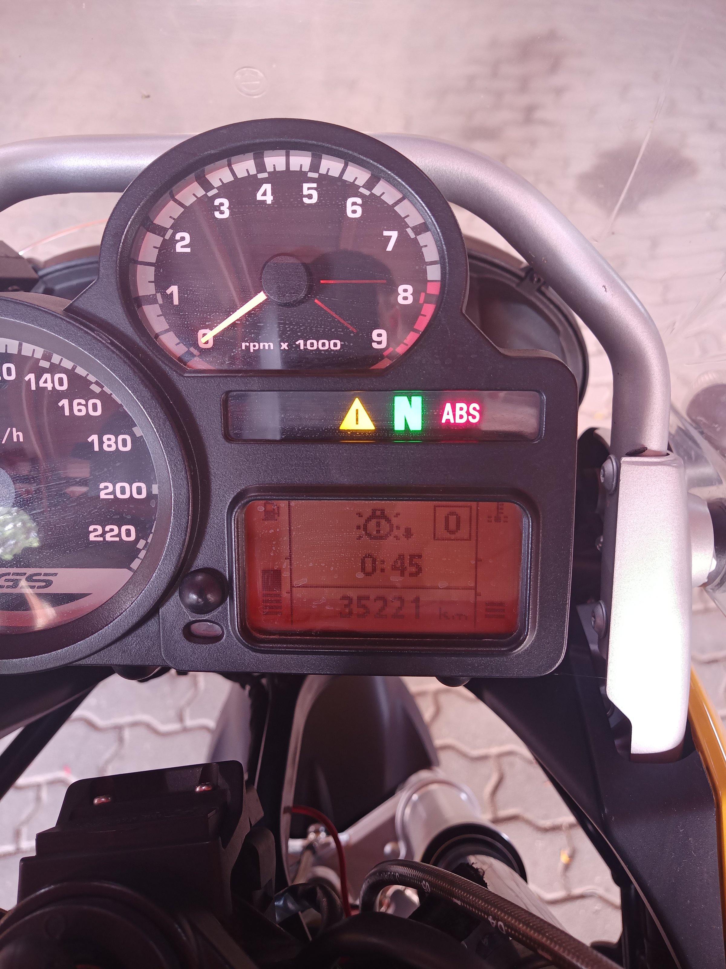

Kann mir jemand sagen was das Zeichen im Display bedeutet?
(ABS Fehler ignorieren , den habe ich gerade ausfindig gemacht. Bremslichtschalter war verdreckt)

Eine Lampe / Leuchtmittel ist defekt, das wird dir so angezeigt.

Dachte ich auch aber komischerweise geht alles.
Muss der Fehler gelöscht werden ?

Neinnder Fehler muss nicht gelöscht werden.
Hast du irgendwelche Leuchten gewechselt dann stimmt ein Wiederstandswert nicht.
Geht auch das kleine Standlicht Birnchen im Scheinwerfer?
Rücklicht auch alles ganz?

Lichter funzen alle :p
Ich werde jede mal nach und nach tauschen .
Vielleicht ist eine bald platt und hat dadurch einen höheren Widerstand

Kannst ja schauen ob sie alle gleich hell sind.
Hast du eventuell eine gegen LED getauscht

Der Pfeil heist hinten glaub ich .
Steht aber in der Bedienungsanleitung

Kennzeichen Beleuchtung?

Erscheint nicht geschrieben LampF oder LampR das steht dann für Front und rear

Ist der Bremslicht-. oder Rücklichtfaden .
Wird bei Defekt nämlich gedimmt bzw Heller wenn eins Ausfällt.
Sicherheitsschaltung....
