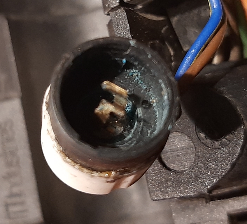

an meiner 1150 GS ist die Blinkfunktion rechts ausgefallen (vorn und hinten).
D.h. bei Betätigung des rechten Blinkerschalters passiert nichts.
Linke Seite tut ganz normal und die Blinker-Aus-Taste funktioniert da auch.
Warnblinklicht funktioniert auch ganz normal - also alle Birnchen heil.
Es ist auch alles noch original verkabelt, d.h. nix zusätzlich montiert oder so.
Ich bin jetzt nicht allzu bewandert in Sachen Elektrik. Deshalb hier mal die Frage was es sein könnte und wie ich sinnvoll bei der Fehlersuche vorgehen könnte?
Kann ich das Blinkrelais ausschließen? Links tut's ja und auch das Warnblinklicht!
Eine extra Sicherung für's Blinken rechts wirds ja wohl nicht geben - oder?
Ich habe den Schalter am Lenker im Verdacht -weiß aber nicht wie ich den überprüfen kann.
Oder doch ein Kabelproblem - welche Farben führen zum/vom Schalter rechts ?
Guter Rat ist teuer -oder doch nicht ?
Fragen über Fragen :-)

Schalter defekt, Einheit ausbauen, zerlegen. Kabelverbindungen lokalisieren.
Schalter Durchgangsmessung. Gerne ist die Abdichtung des Mikroschalters
defekt, so daß der Kontakt nicht mehr geschaltet wird

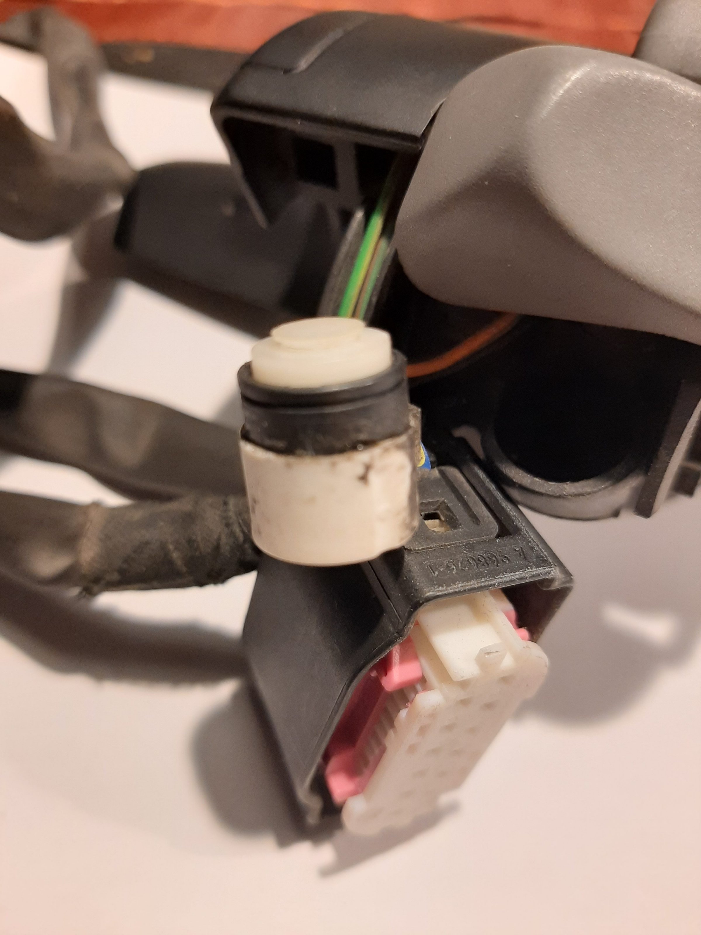

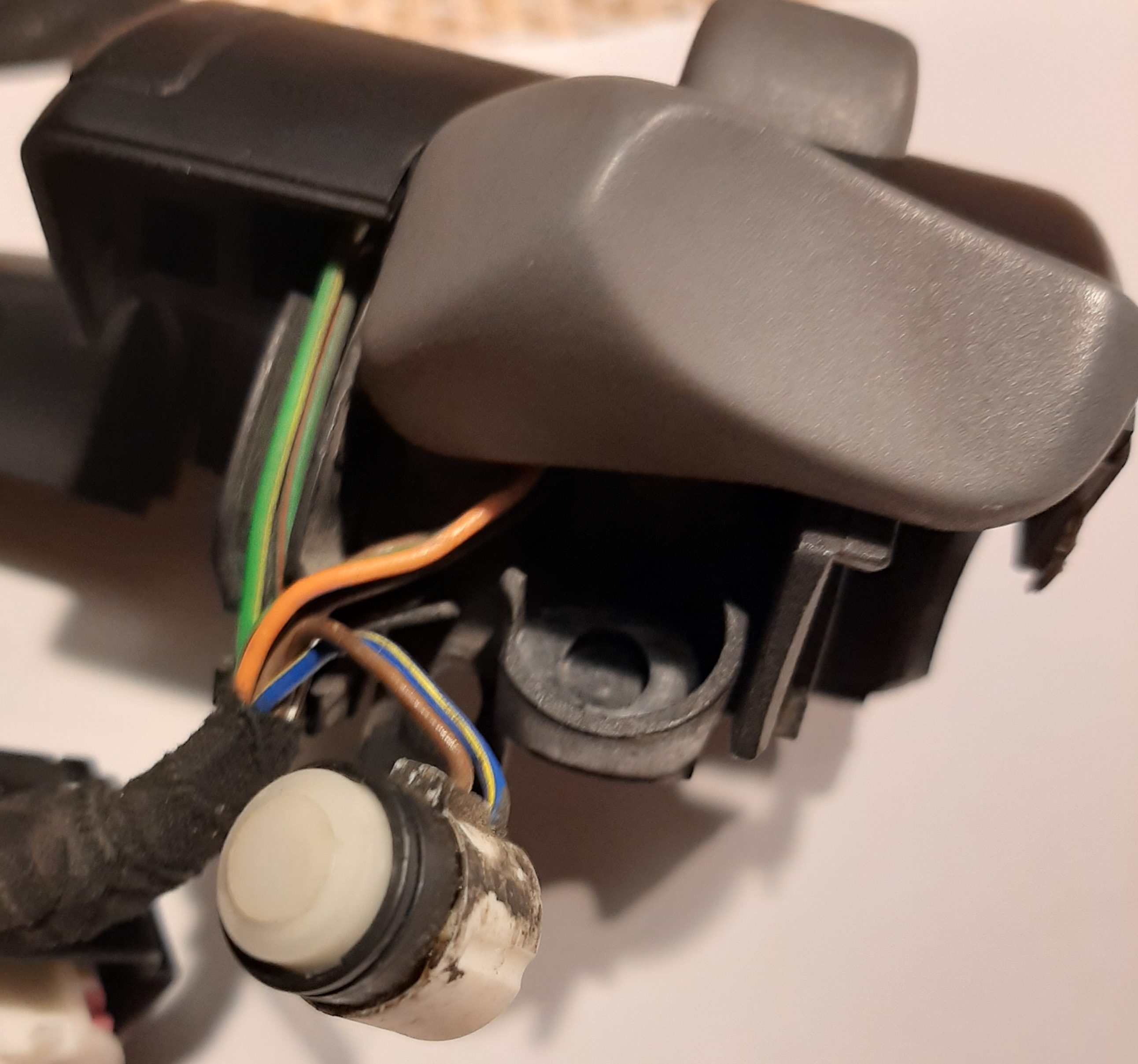

… es ist tatsächlich der Mikroschalter. Äußerlich intakt, innen korrodiert.
Nur gibt es dieses Teilchen offensichtlich nicht einzeln.
Die Ersatzteilpreise der angebotenen kompletten Lenkerschaltereinheit sind dafür ganz schön "gepfeffert".
