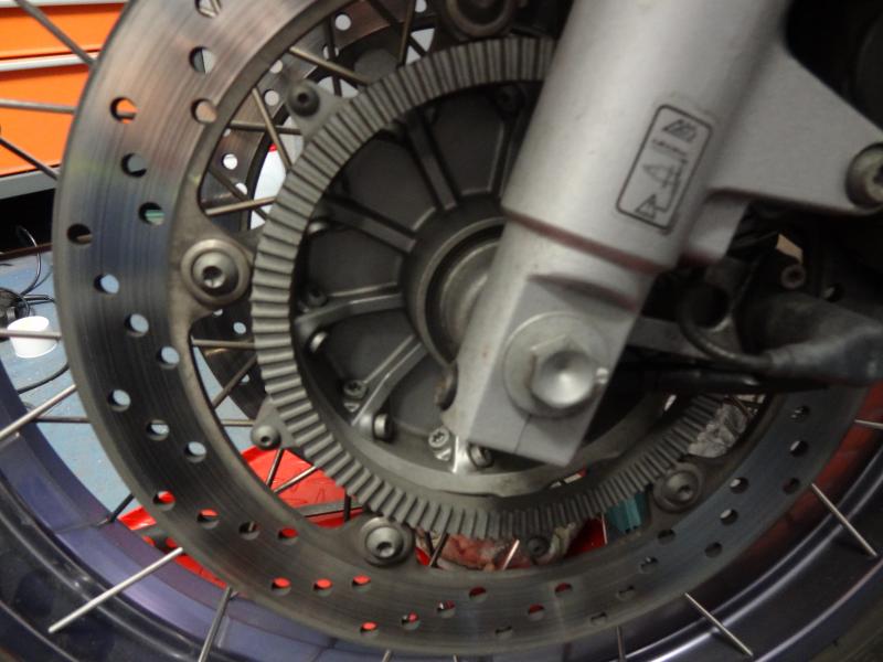

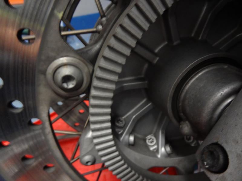

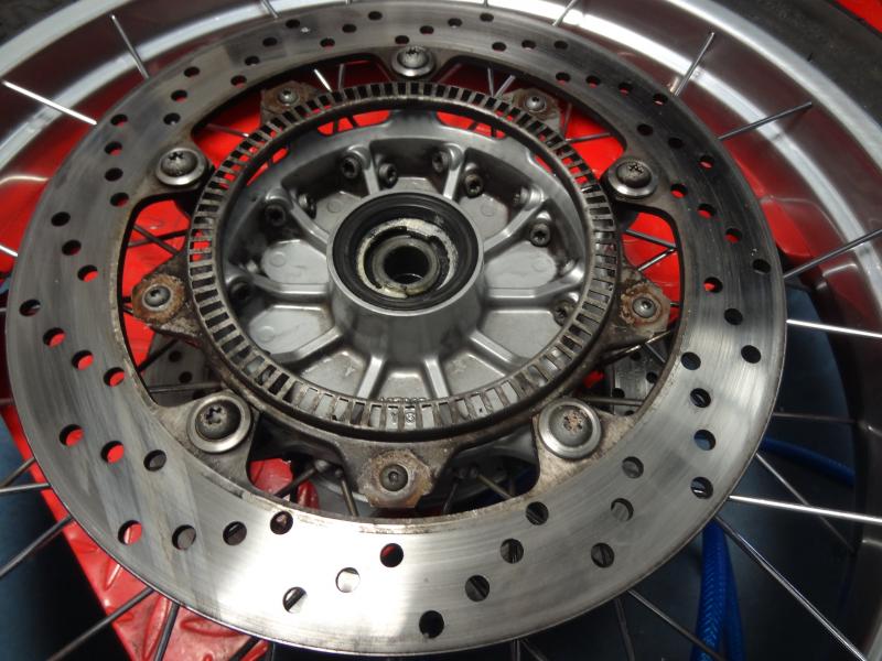

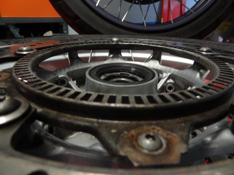

ich habe mir hier über Forum ein paar GS 1150 Felgen besorgt, um diese mit MITAS 07 auf meine 1150 ADV zu montieren.
Heute nach der ersten Grundreinigung ist mir aufgefallen, dass der ABS Ring am Vordereifen unterschiedlich ist, einmal Belch,- einmal Gussring.
Meine Frage nun, kann ich den Gussring problemlos wechsel auf die Alus, oder kann ich das auch so lassen?????
Felgengröße passt ja, aber Problem ist im Moment der ABS Ring.
Anbei noch ein paar Fotos bzw. die eingestanzten Felgennummern.

also zumindest an der VR-Felge kann ich bestätigen, dass der Wechsel von Gussring - also wie im ersten Beitrag in Bild 3 und 4 zu sehen ist - auf den Blechring (Bild 1 und 2) funktioniert!!!
Es ist lediglich der Abstand des Abs Sensors zu kontrollieren und meines Wissens auch einzustellen (bisschen mit den Plättchen spielen - man muss welche rausnehmen).
Und nun zu deinem Problem Manfred:
Ich möchte deinem Verkäufer der Felgen bzw. dem, der sie zusammen gedengelt (anders kann man das ja nicht nennen) nicht zu Nahe treten - ABER :
AUF DIESE NABE GEHÖRT EIN GUSSRING WIE IN BILD 3 ODER 4!!!
Kannst also zu deinem :) des kleinsten Misstrauens gehen oder dir einen Gebrauchten schiessen - dann ist die Nabe wenigstens wieder so genutzt, wie sich das der Konstruktuer bei BMW mal gedacht hat.

es ist mehr eine frage des ABS, welcher ring montiert ist.
an diese nabe passen beide ringe.
nur ist dieser abgebildete blechring ein anderer, als ans vorderrad einer 1150er gehört.
sieht eher nach hinterradring einer 1150er aus.
daher kann das funktionieren, muss aber nicht.

heute war mal Zeit und Urlaubsbeginn und ich habe mal die Räder getauscht. Den ABS Ring habe ich von der Adventurfelge auf die Zweitfelge mit den Mitas gewechselt und ich denke, da hat jemand was passend gemacht, was nicht passend war :smilie_spinnt:
Der Blechkranz war mit Unterlegscheiben auf Mass gebracht worden. Original gehören da keine Scheiben drunter, also runter mit dem Zeug und den Gusskranz drauf, jetzt ist es so wies soll. Einen zweiten Gusskranz werde ich mir mal bei Zeiten schießen.
Soweit zu dem Thema Blech-, oder Gusskranz an der 1150 GSA.
