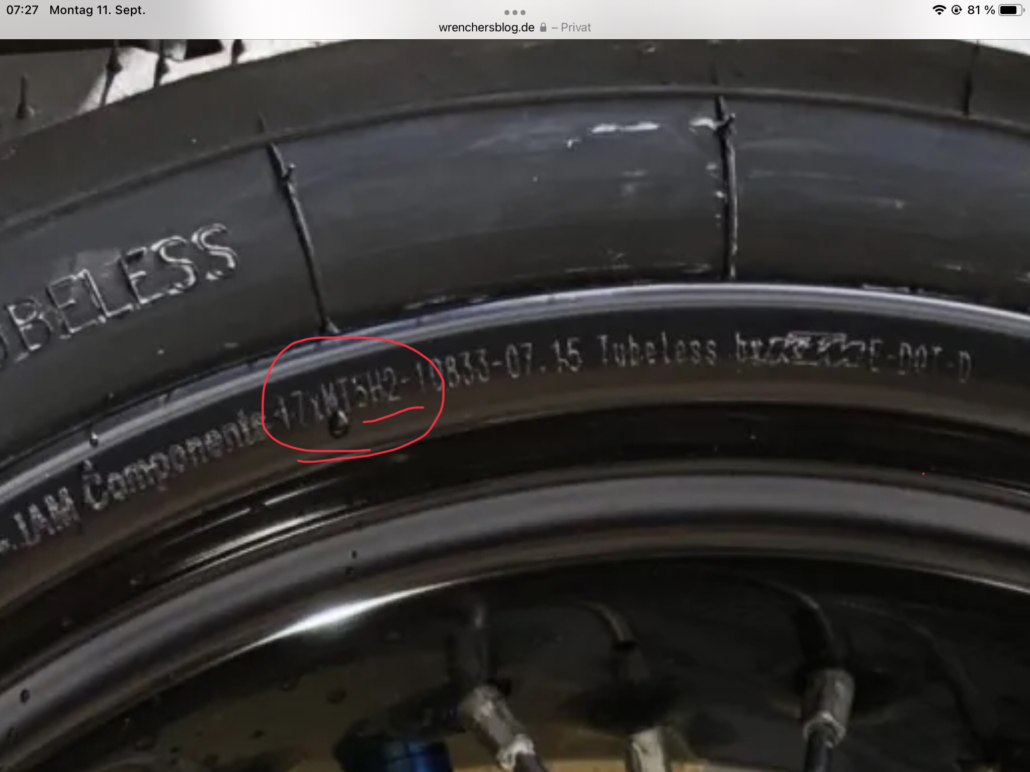

das stimmt, natürlich! Du hast vermutlich eine H1 Felge und brauchst eine H2 (auf beiden Seiten den Hump) damit der Reifen sicher sitzt.

Wieso der Reifen von der Felge springen sollte, kann ich mir nicht vorstellen, der Hump ist innen, oder eben auch nicht, dann könnte er höchstens bei plötzlichen Luft Verlust reingedrückt werden, kann aber auch bei einem mit Schlauch passieren,
naja, das hat schon seinen Sinn. Wenn die Felge nur einen Hump hat dann kann der Reifen wenn Schlauchlos gefahren wird ins Felgenbett gedrückt werden und dazu reicht im dümmsten Fall auch bei sportlicher Fahrweise das Anbremsen einer Kurve. Mit Schlauch hält ja der Schlauch dagegen, da kann der Reifen nicht nach innen. Von der Felge springen heißt hier nicht, dass der Reifen nach außen abspringt sondern Richtung Tiefbett, da da ist auch der sog. Hump……über den muß der Reifen beim ersten aufpumpen, das sind dann die beiden „Plopp‘s“ die man bei Montieren hört und die man auch abwarten muss.
Es gibt aber auch Felgen die mit Schlauch gefahren werden und dennoch 2H (2 Humps) besitzen, die kann man dann eben auch bedenkenlos auf Schlauchlos umbauen.
Nachtrag:
In dem Link zum Schlauchlosumbau sieht man auch, dass es sich um H2 Felgen und damit schlauchlosgeeignete Felgen handelt (hab das mal per Screenshot rausgezogen). Einfach mal schauen was bei der Sertao oder der Triumph drauf steht.
