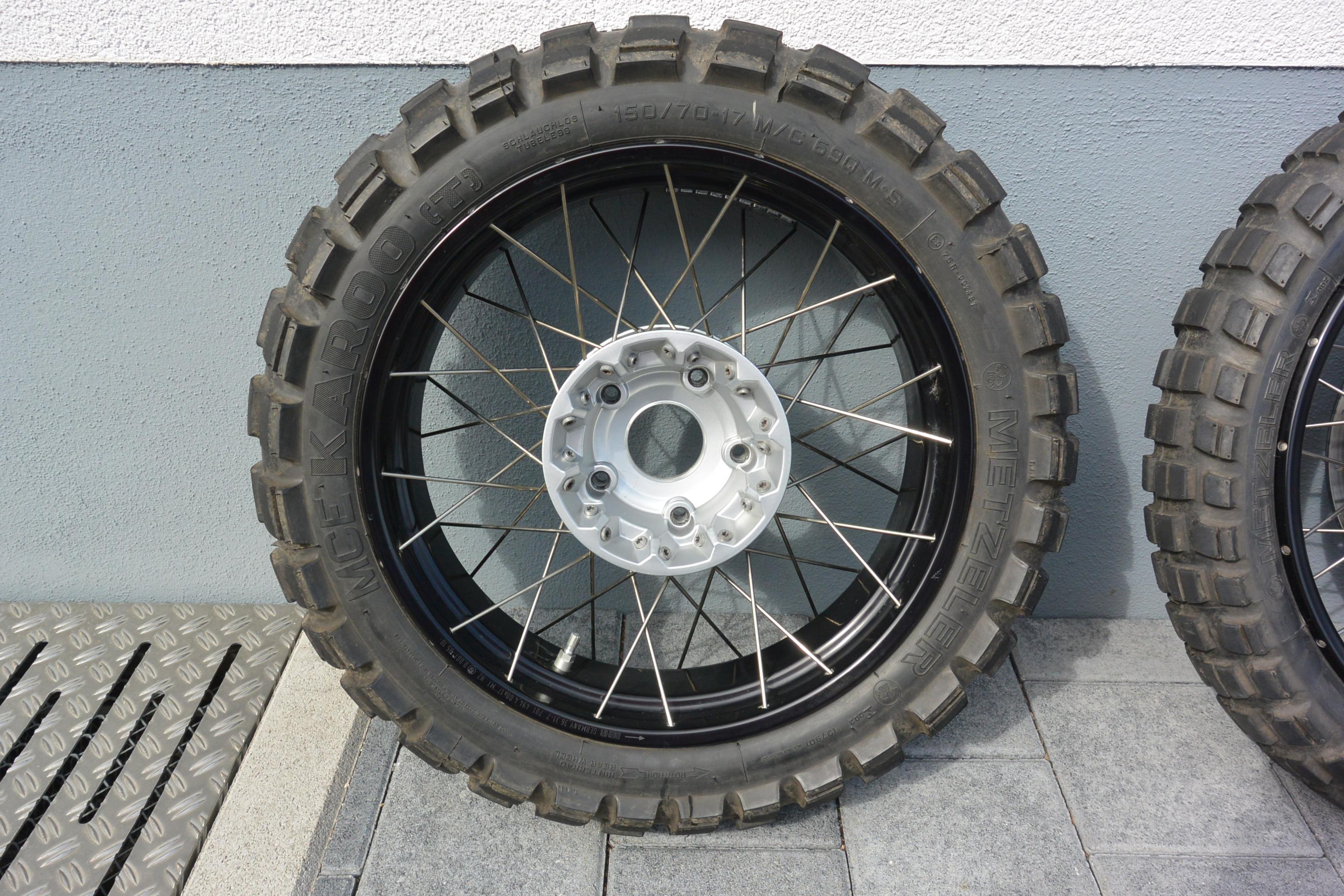

Leider falsch - auch die Aluminiumfarbigen Naben sind beschichtet ( lackiert, eloxiert oder Pulverbeschichtet ) nur die Schraubensitze sind blank wie auf den Beispielbildern ersichtlich. Wären die Naben blank würden die Ruck Zuck unansehnlich korrodiert sein.
