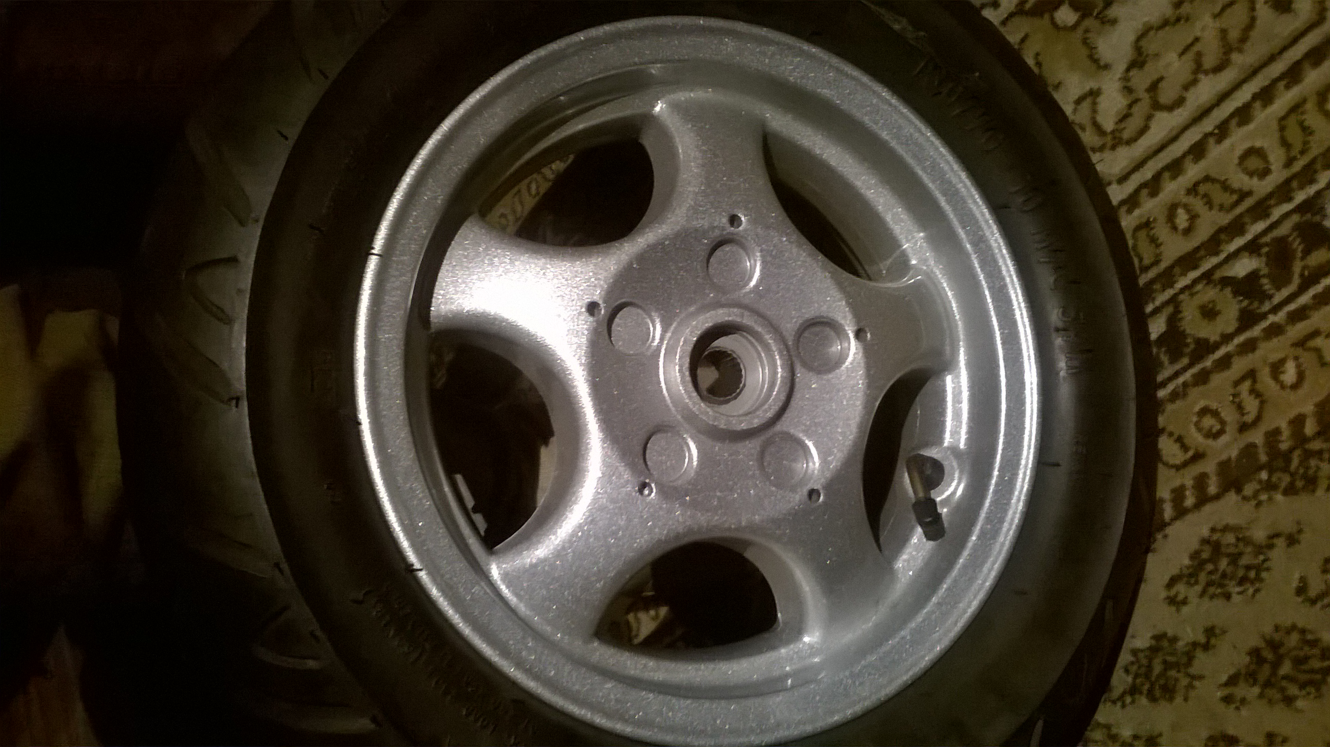

Gleiss Oberflächentechnik
sehr gute erfahrungen in diesem betrieb was strahlen und pulvern betrifft! habe vor kurzem 4 rollerfelgen strahlen und pulvern lassen preis pro stück inklusive aller arbeiten 50€ demnächst kommen noch 2 bmw rahmen und kleinteile dazu
