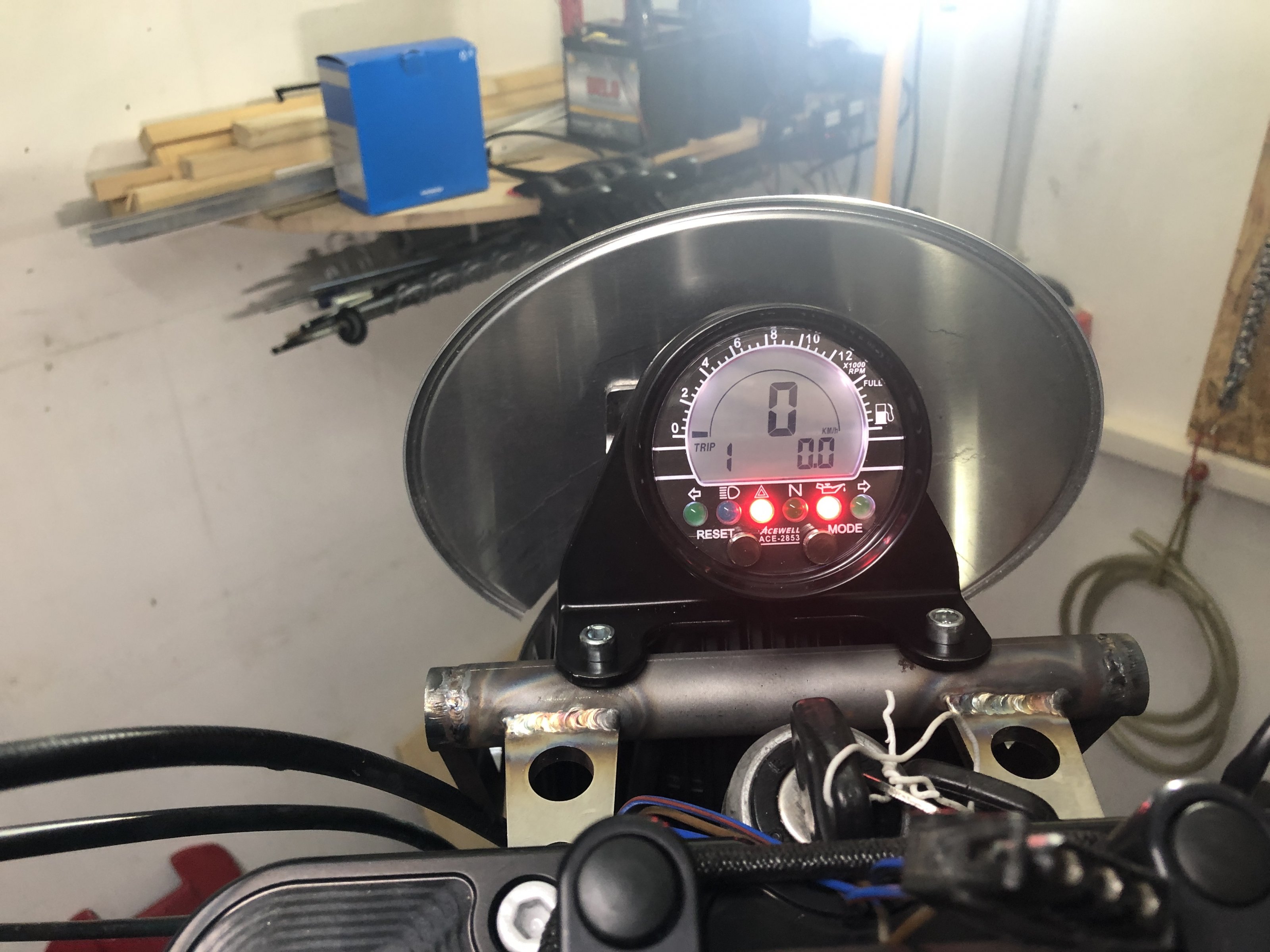

Hi,
ich hab eine 1100er zum Scrambler umgebaut. Hab einen Acewell Tacho drin der auch eine Tankanzeige hat. passt problemlos.

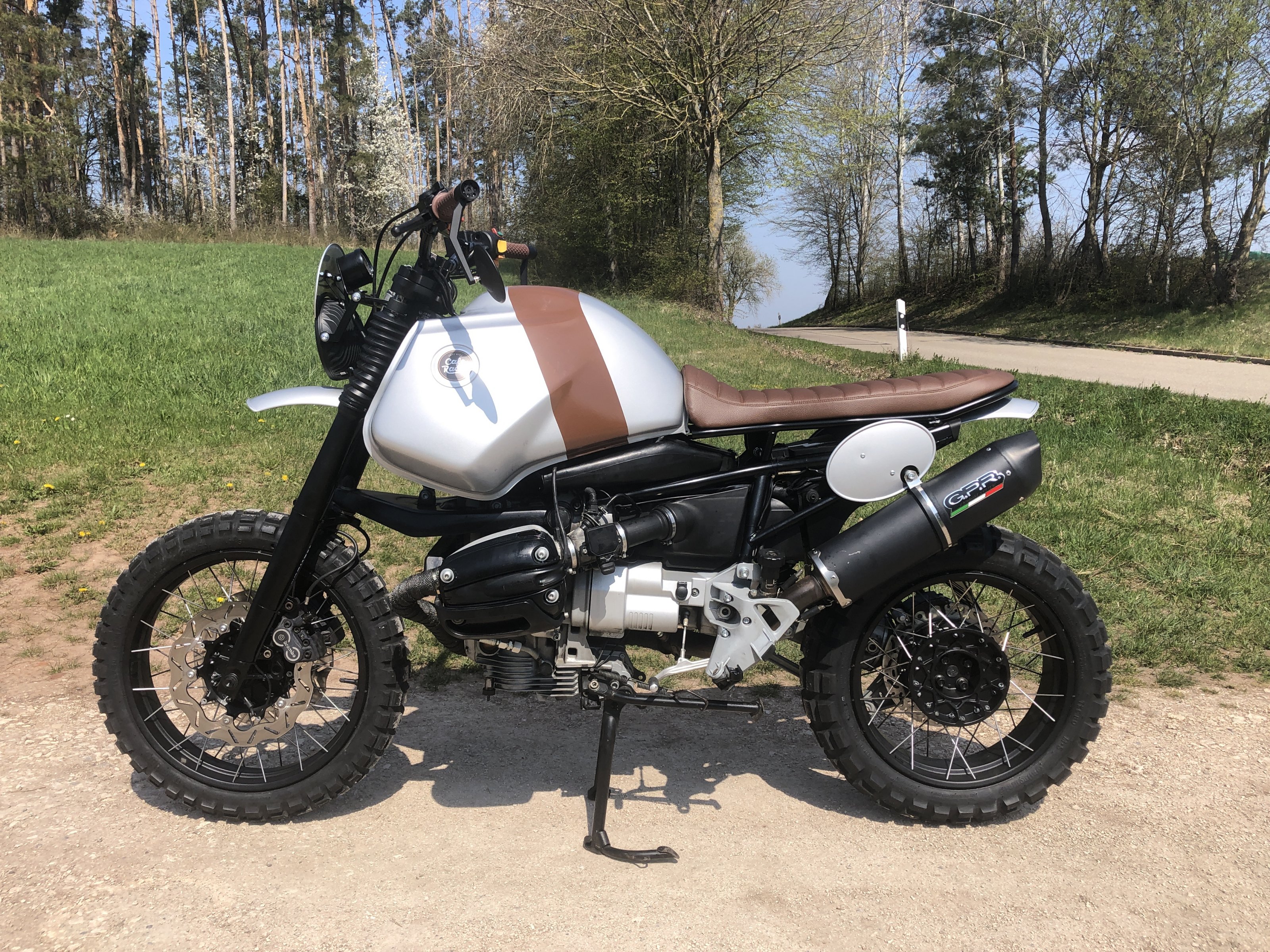

Top,sieht nach nem Woidwerk Umbau aus
Korrekt und gut erkannt. Das aufgesetzte Heck, der Lampenhalter und die 3D gedruckten Heckblinker Fassungen sind von Woidwerk.
Die Idee kommt aber von einer Studie von Caiman aus Südafrika. Die hab ich gesehen und mir vorgenommen diese zu bauen. Bei Woidwerk gibts eine ähnliche, aber der vordere Kotflügel ist mir zu kurz und hinten fehlt der Kotflügel ganz. Die Sitzbank von Woidwerk gefällt mir gar nicht, daher hab ich die selbst gebaut, wie den Rest auch.
Cafè Racer Concepts - BMW R1100 GS "Caiman Urban & Dirt" by Holographic Hammer
Leider kann man n Deutschland das Heck nicht ohne weiteres so kurz wie in der Studie bauen ohne ne Einzelabnahme, Schweißgutachten etc.

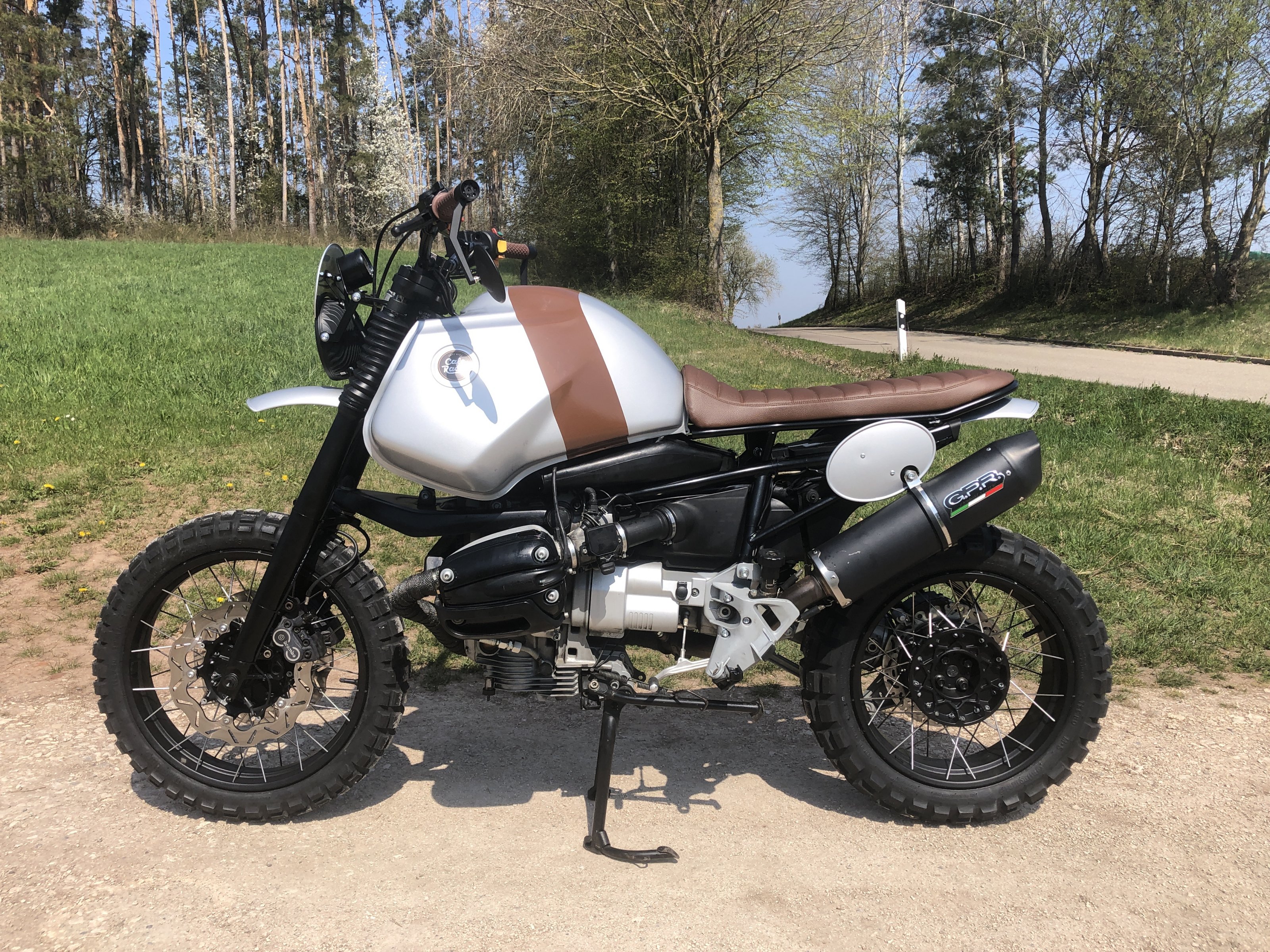

Ein so genial konstruirtes Moped wie die GS umzubauen ist eigentlich sinnfrei.
Aber ich konnte auch nicht anders , die musste tiefer ,damit ich mit meinen kurzen
Beinen auf die Erde komme und für meinen Seelenfrieden hab ich noch ein bisschen
was fürs Auge gemacht , will ja nicht aus versehen auf ne fremde schwarze oder silberne
klettern;)
Das FID habe ich für einen Freund schon mal seitlich rechts unterhalb des Tanks
mit nem selbstgedenngelten Halter platziert. Kann man machen , muss man aber nicht.

Sieht mal echt geil aus, gut gemacht Lars 👍

Was bringt das Mopped noch auf die Waage?
Larsi
Larsi
10.07.2007
32.460
Brachte ... waren etwa 225-230kg.
Habe es aber nicht komplett gewogen, nur Teile beim Ab- und Anbau.
