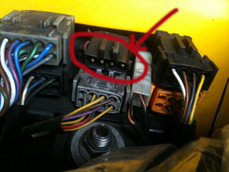

Ich hab gestern im Rahmen des Federbeiwechsels mal unter meinen Tank geschaut, doch was ist das???? Der Stecker, der auf Gerds bildern so schön zu erkennen ist, ist bei mir nicht vorhanden.*grmpf*
Die Bilder sind ja von einer 1150adv, kann es sein das der Stecker woanders "rumoxidiert" - oder hab ich gar ne Honda ??:eekek:
Soo sieht das bei mir aus:
der rote Kringel ist der DWA Stecker
Foto aus einem anderen Thread in diesem Forum entwendet
Wenn ich den Stecker denn gefunden habe, häng ich mein 5k Poti dran, schalt dann die Zündung ein und kann die Temp.-Anzeige hochregeln oder muss der Motor dazu laufen?

das ist der Stecker für die DWA - wenn nicht vorhanden, bleibt der frei ...
es müßte einer von den dicken Steckern links sein - Kabel einfach mal zurück verfolgen

Hallo Gerd, ja hast Du mal hier 4V1 Stecker unter dem Tank 11x0
Ist halt ne 1150adv, bei mir siehts halt nicht so aus. Vielleicht hat ja jmd. eine Idee wo ich den Stecker finde ohne die ganze Kiste zu zerpflücken.
@freewayx Das der Kringel um den DWA Stecker ist war mir schon klar - ich hab mir das Foto woanders ausgeliehen.

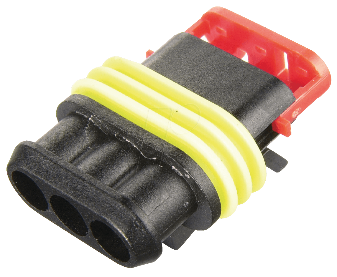

neue stecker zb amp seal besorgen und austauschen.......

1100 gs 1150 gs
kann ich dir als 6er und 2er anbieten
