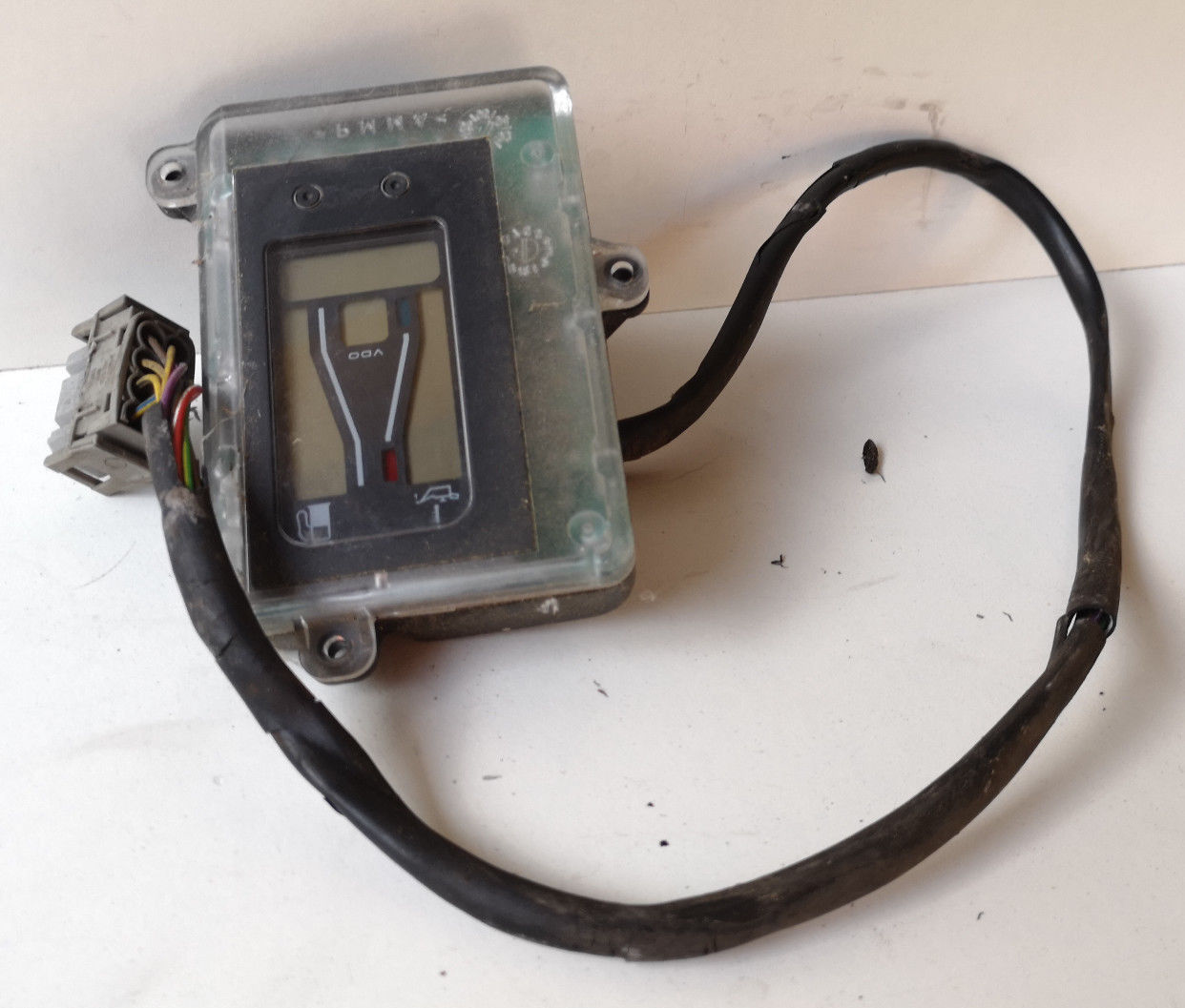

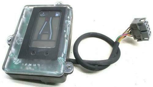

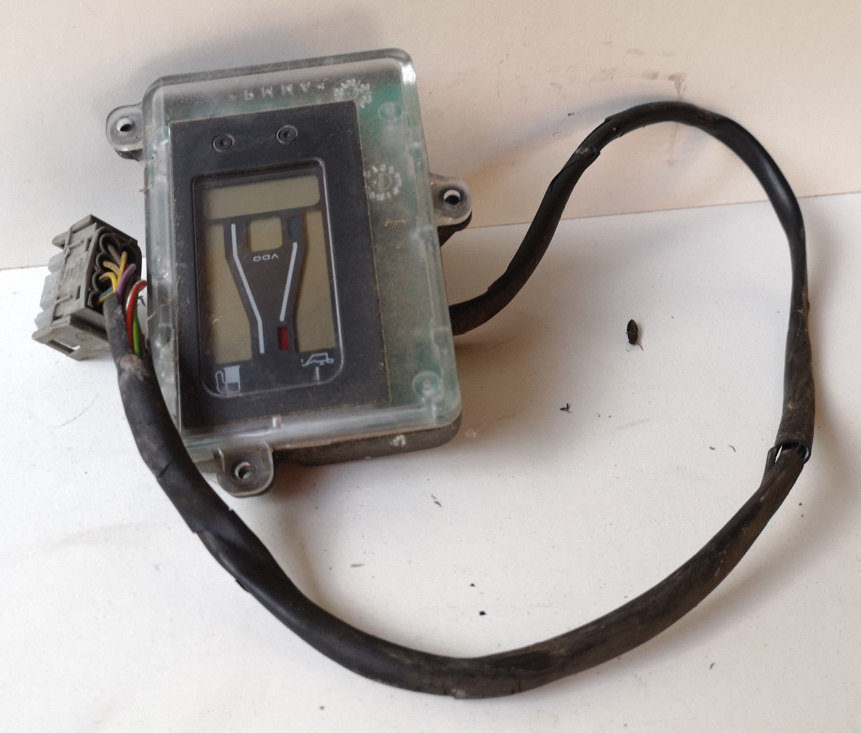

das könnte schon dieser stecker sein......... und man sieht auch nur die beiden seitlichen halterungen
Anhang anzeigen 284899Anhang anzeigen 284903
Hallo Kuhschrauber,
genau das Foto hatte auch ich im Netz gefunden und danach den Stecker ermittelt. Die sichere Bestätigung habe ich aber erst, wenn ich die Verbindung getrennt habe und das FID reagiert.
Sobald ich den Tank wieder leer genug gefahren habe, dann will ich das Glück mit Rostlöser versuchen. Wenn Wasser reinkommt, dann sollte auch Kriechöl den Weg finden.
Gruß janus
Nachtrag: Hier habe ich die Bestätigung in POWERBOXER gefunden. Das graue Steckergehäuse ist das vom FID.
4V1 Blaues Licht im FID 11x0
