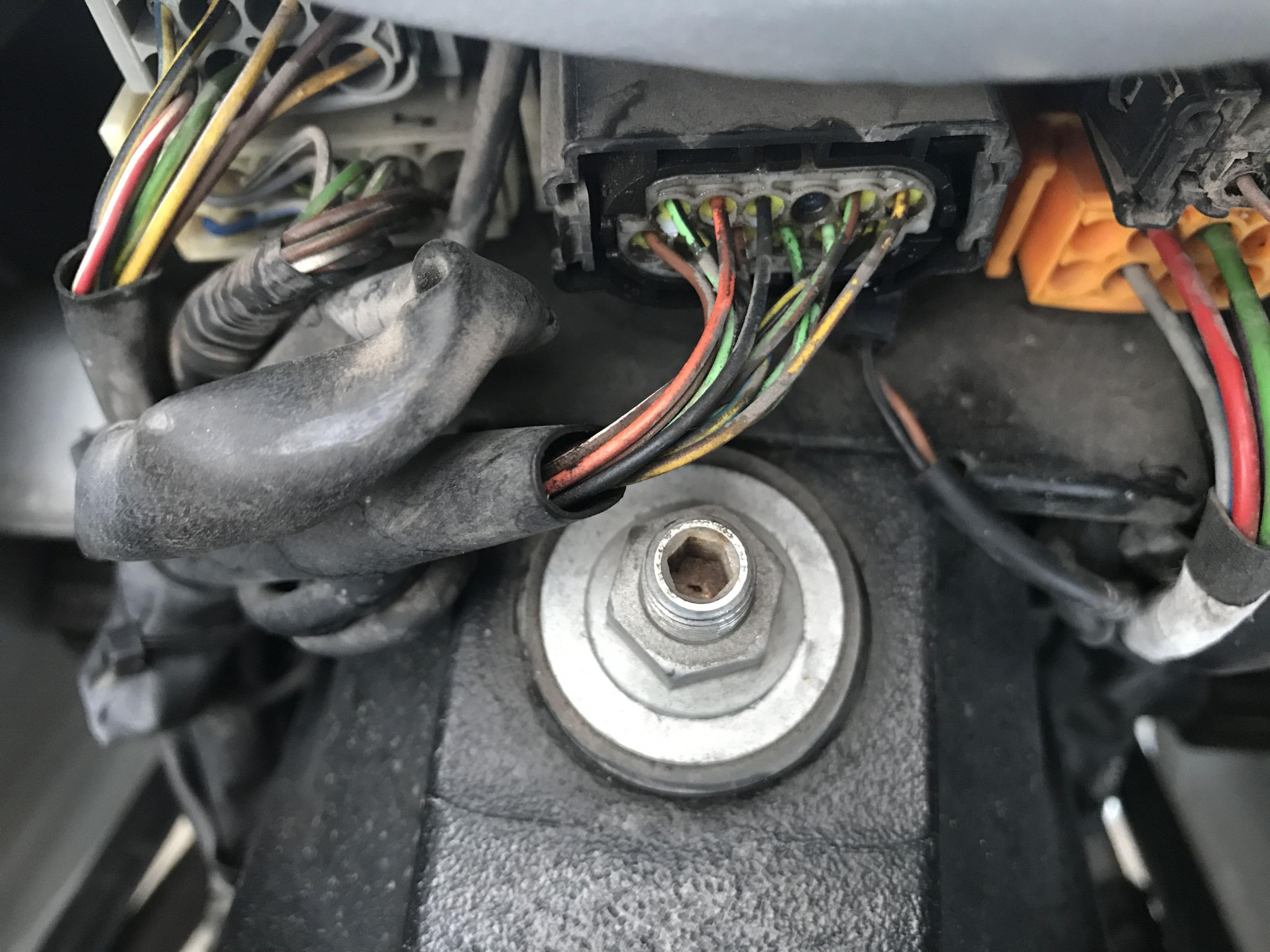

Ich habe nach meiner letzten Marokko-Tour einen Komplettausfall des FID. Die Hintergrundbeleuchtung funktioniert noch.
Zuvor funktionierte alles prima, nach einer Grundwäsche und einige Tagen im Regen habe ich sie dann wieder bewegt und das FID funktonierte nicht mehr.
Überprüft habe ich die Sicherung 3, den Seitenständerschalter und die kabelührung ab gehäuse soweit ich sehen konnte. bei der Frage, welcher Stecker vom FID ist, bin ich für heute stehengeblieben.
Ist das einer von diesen, die ich nach Rückschieben des Tanks von oben fotograiert habe?

Moin.
Es gibt unter dem Tank nicht DEN Stecker für das FID. Es gibt einen Stecker für die Öltemperatur. Rechts bei den Kraftstoffkupplungen den Stecker für die Tankanzeige. Ansonsten den Stecker am FID selbst und an dem Ganganzeigenschalter links gleich beim Ansaugstutzen . Das wars....
Grüße Volker

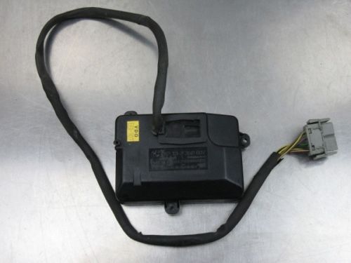

s-l500.jpgDann frage ich anders: Wo ist das Gegenstück für diesen Stecker?

Moin.
Grüße Volker
Sollte das so sein, dass sich der Einzelstecker des FID auf mehrere andere Stecke verteilte, dann müsste der Komplettausfall des FID (ohne Funktion der drei Anzeigen) im FID selbst begründet sein!?
Also, ich kann nicht besonders gut helfen, da sich der Kabelverhau unter dem Tank bei der R1100GS etwas anders darstellt. Dort befindet sich der graue, mehrpolige Stecker des FID in dem Paket der zentralen Steckverbindungen kurz hinter dem Lenkkopf (unterhalb des Tanks) und zwar auf der rechten Seite. Das koennte bei der R1150 eventuell geringfuegig anders geloest sein.
Er teilt sich aber dort _nicht_ in mehrere Stecker auf. Ich musste vor etlichen Wochen die broeseligen Kabelschutzhuellen "reparieren" und habe dabei (auch) dieses Kabel vom FID bis zu der Steckverbindung unter dem Tank herausgezogen und neu ummantelt. Besonders viel anders duerfte es bei der R1150 vermutlich auch nicht aussehen?
Kannst Du denn das Kabel vom FID nicht zum Stecker verfolgen?

Hab mich gerade erinnert, dass ich vor langer Zeit mal die Beleuchtung im FID auf blaue LED umgebaut habe. Anleitung hatte ich bei Gerd gefunden und dort natürlich auch den Einbauplatz vom FID Stecker. Also Asche auf mein Haupt. Der FID Stecker ist doch unter dem Tank in der unteren Ebene der mittleren Stecker.....
Grüße Volker
http://www.powerboxer.de/armaturen-instrumente/231-4v1-blaues-licht-im-fid-11x0
Stimmt :rolleyes:
