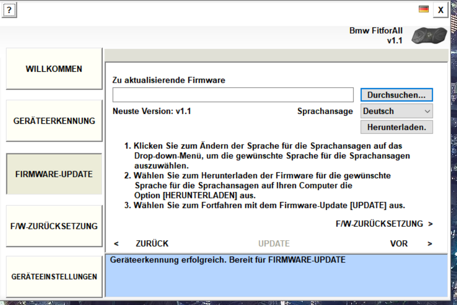

Mal ne allgemeine Frage: Hat jemand in letzter Zeit das Fit for All über den Gerätemanager updaten können? Meine zweite geht jetzt zurück an den Händler, weil das bei mir an drei verschiedenen PC`s nicht funktioniert hat. habe keine USB Verbindung zustande bringen können.

Naja, das einrichten der USB treiber ist leider ein wenig tricky. Da giebt es bei Sena eine Anleitung wie die Treiber eingerichtet werden müssen.

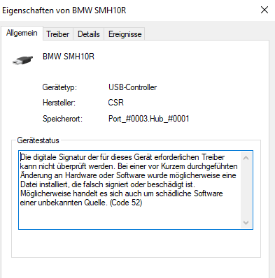

Hallo, ich habe jetzt auch das Problem, dass mein fit4all nicht vom device manager erkannt wird. Habe einen neuen Rechner und seitdem funzt es nicht mehr. Mit dem Alten war es kein Problem. Hat jemand vielleicht einen Rat? Habe die Software direkt bei BMW runtergeladen. Mit verschiedenen fit4all Geräten probiert, hat aber alles nichts gebracht. Bin über jeden Tipp dankbar

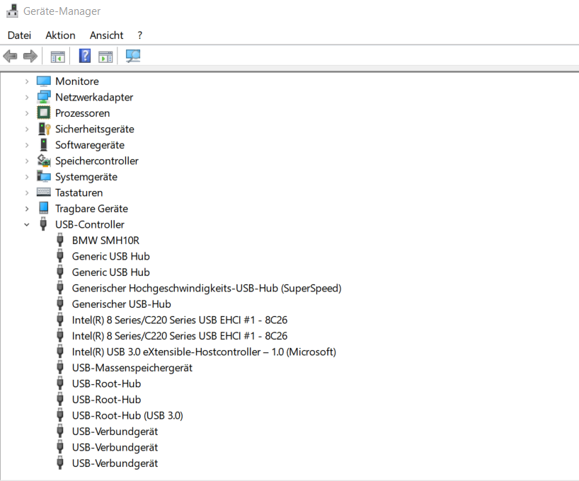

Nächste Frage: Welches OS? Was sagt der Geräte Manager wenn das Fit4All angesteckt ist? Mal ein Update angestossen (Treiber Update) während das Fit4All angesteckt ist?
007Rider
Das zeigt mein Gerätemanager bei angeschlossenem Headset. Kann damit leider nichts anfangen. Betriebssystem ist Win 10. Treiber sind auf dem aktuellen Stand.

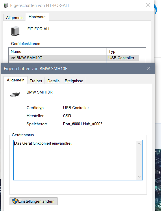

Gast49319
@ 007 Rider
Wie bereits geschrieben, an meiner Desktop Workstation wir das F4A auch nicht erkannt, aber an meinem 2ten HP-Mini PC sehr wohl.
Wie bereits in meiner ersten Antwort, Dein neuer PC "versteht" sich nicht mit dem F4A via USB. Dies kann verschiedene Ursachen haben. Wie z. Bsp. das Dein neuer PC einen USB-Hub hat der zwar die Treiber lädt, aber dennoch nicht die Verbindung aufbauen kann. Dies liegt dann primär an Deinem neuen PC und nicht an dem F4A.
Laut Deinem Screenshot gibt es da ein Problem mit der Treiber-Authentifizierung.
OK, Mist ist es trotzdem zumal es ja vorher mit Deinem alten PC geklappt hat.
Was sagt denn Dein Geräte-Manager? Bei mir sieht es so aus (Pic 4).
Kurz gesagt: Dein neuer PC hat zwar die Treiber installiert, akzeptiert diese aber mit dem USB-Host der in Deinem PC verbaut ist nicht. Das ist aber ein primäres Problem in Deinem PC bzw. dessen Hardware-Treiber.
