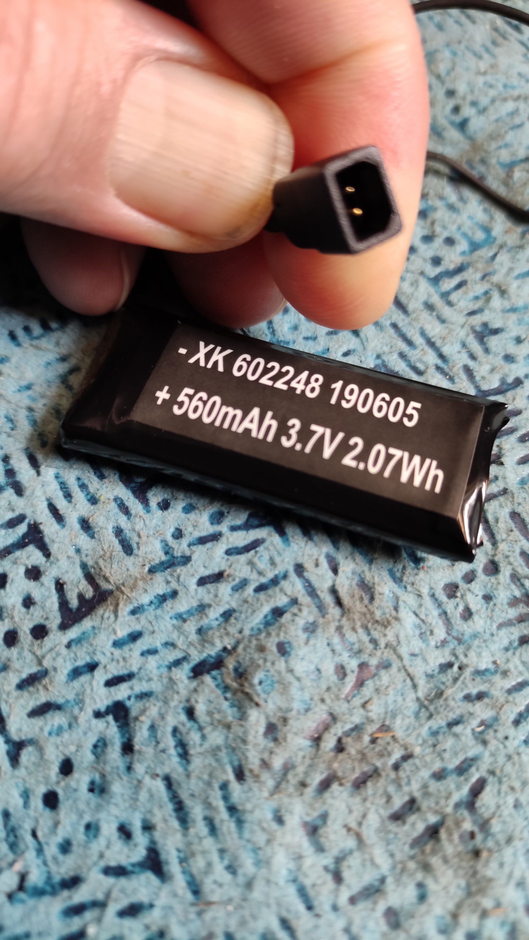

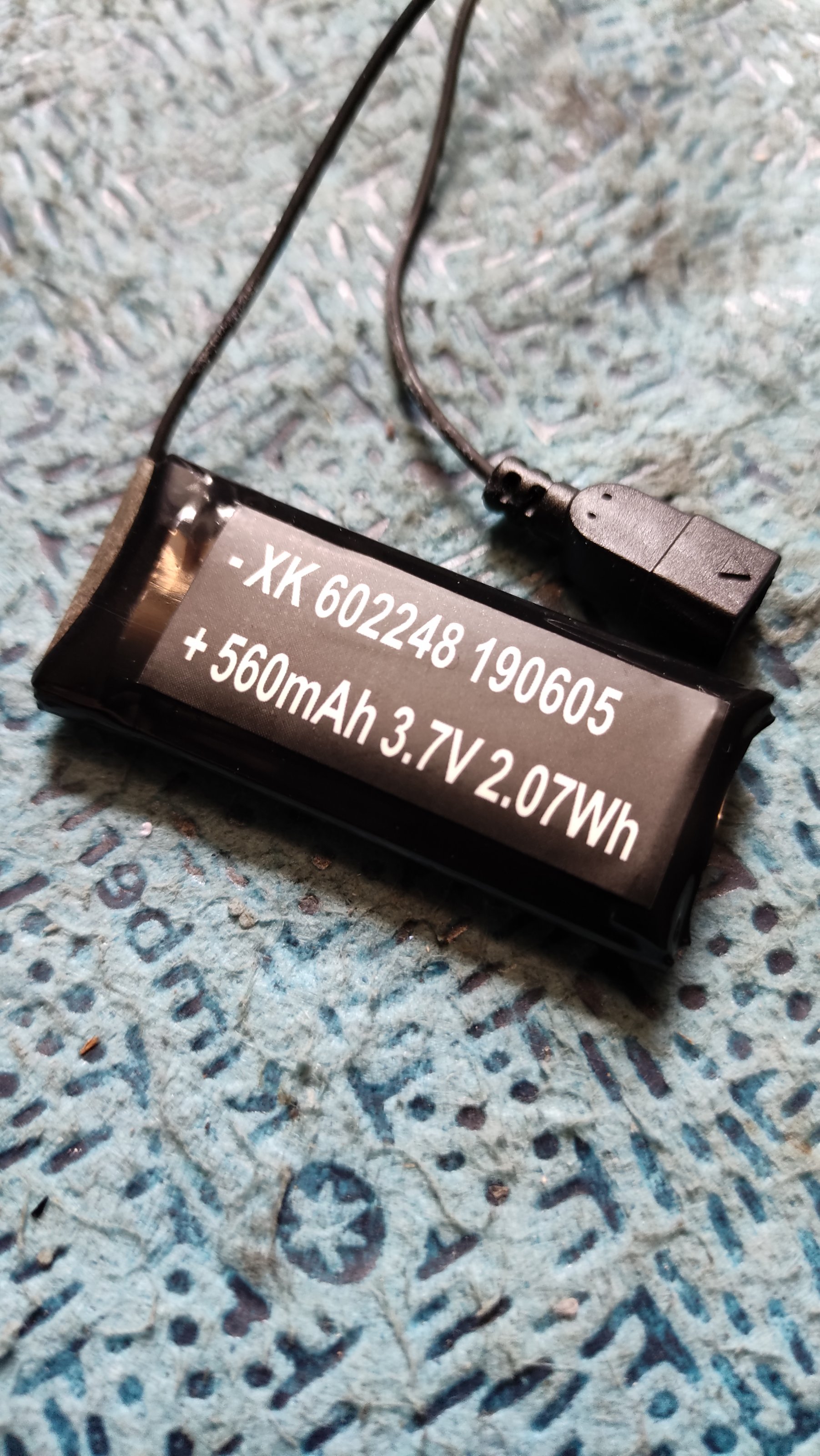

Nachdem mein Fit 4 All doch schon öffter an seine Leistungsgrenze gekommen ist bei zu langen Musikhören und zu langer Fahrzeit, spiele ich mit dem Gedanken einen stärkeren Akku zu verbauen. So wie ich gegoogelt hab müsste ein 3,7V 650 MAh verbaut sein.
Nun meine Frage an die, die auch schon mit Gedanken gespielt haben. Hat das schon jemand verwirklicht und mit welchem Akku/Stecker?

Die Kabel deiner verlinkten Akkus sind schon einiges Dicker. Man könnte jetzt natürlich auch den passenden Stecker suchen und die Kabel dann direkt auf einen neuen Stecker löten.
Das wird entweder ein LiPo Stecker sein oder irgendwas aus dem RC Bereich.
Hast du einen Conrad Elektromarkt bei dir in der Nähe? Oder Reichelt? Die müssten sowas haben

Ich finde keine passenden Stecker. Hab alles durchsucht, finde nichts. Conrad ist noch ne Idee.
Das dünne Kabel meines Akkus möchte ich nicht öffnen. Denke das könnte schief gehen.

Das blöde ist das man den Stecker nicht bekommt.
Wenn jemand einen defekten Akku oder Stecker hat, den würd ich liebend gern nehmen.

Die Maße vom Stecker sind 6,03x3,98mm. Pins sind 2mm Abstand. Pin Stärke knapp unter 1mm. Kabelstärke 1,3mm.
