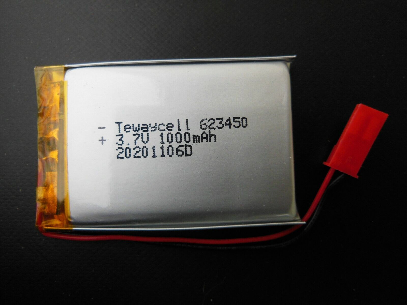

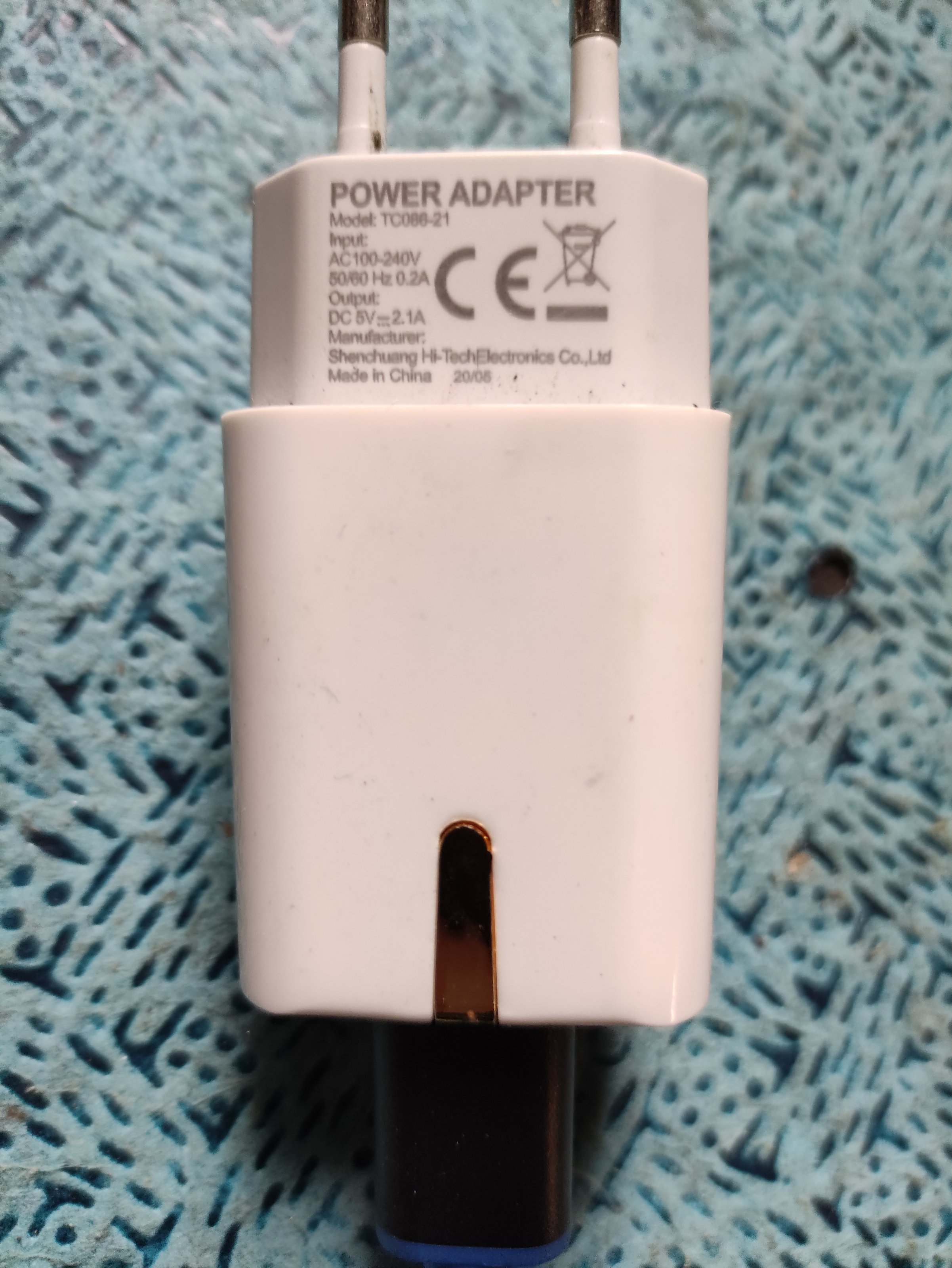

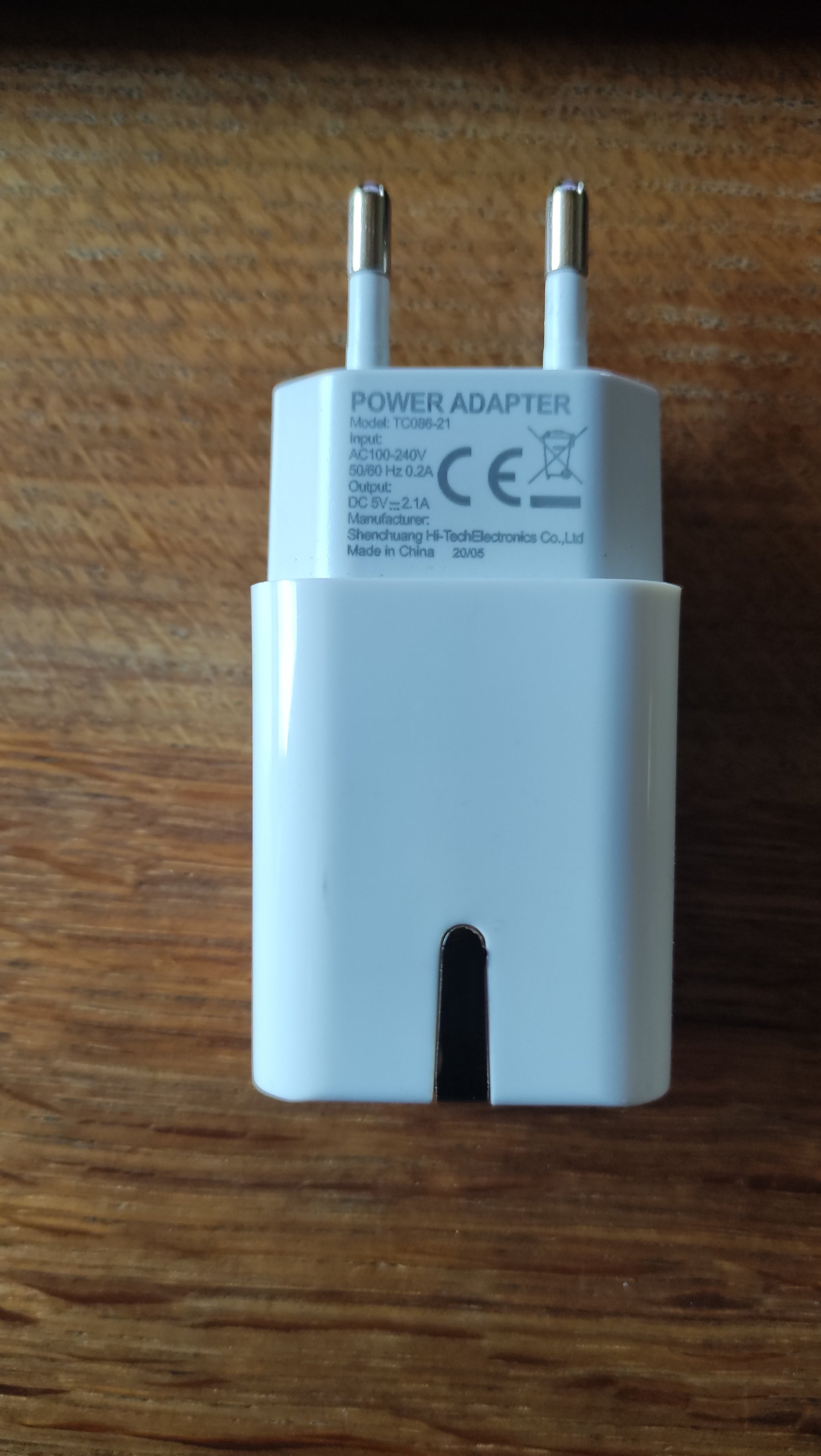

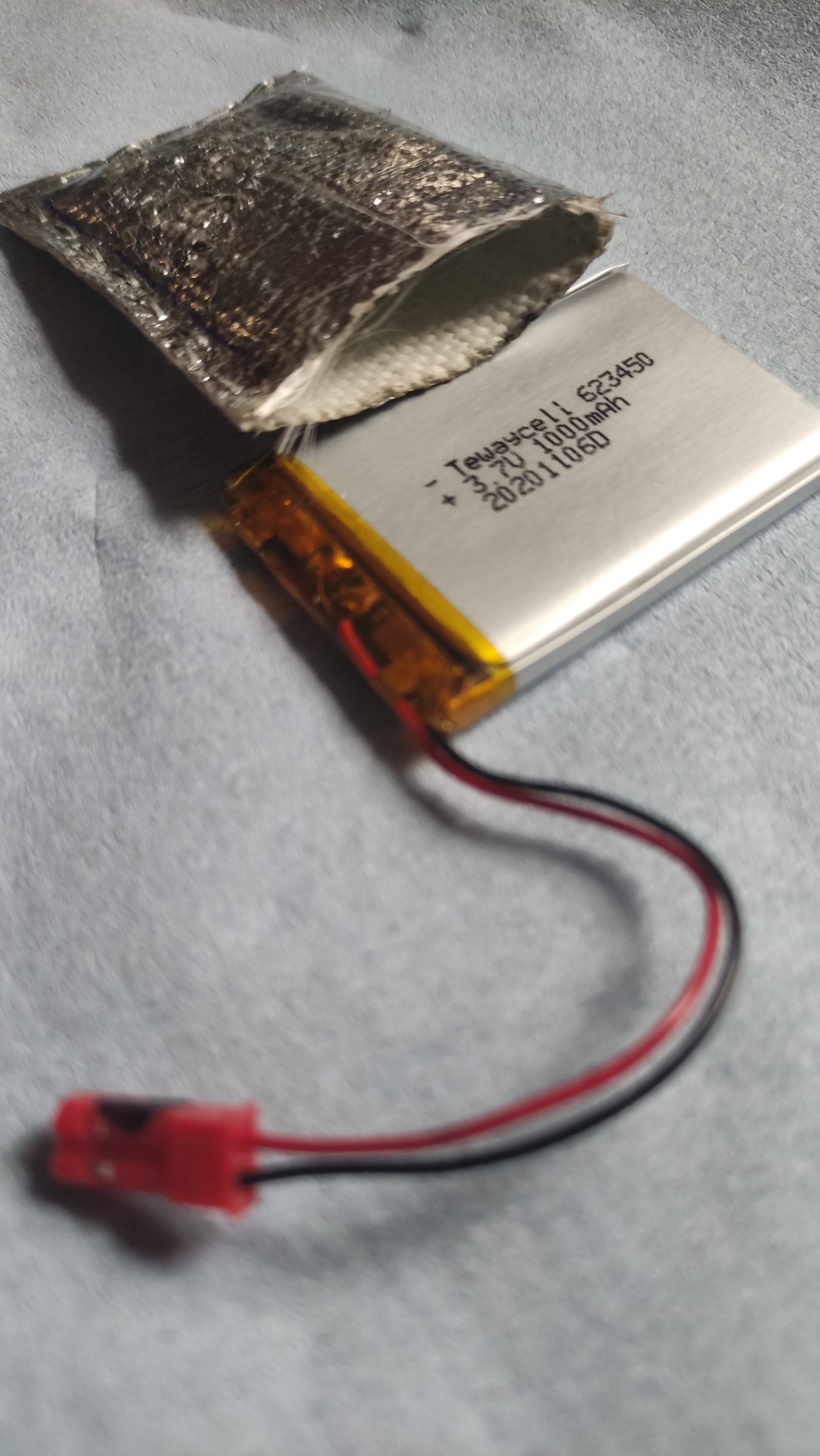

Noch eine Frage an die Elektroniker.
Habe diesen Akku im Fit4All eingebaut.
Lithium Polymer Lipo Akku Batterie 1000mAh 3.7V PCB Stecker JST 623450

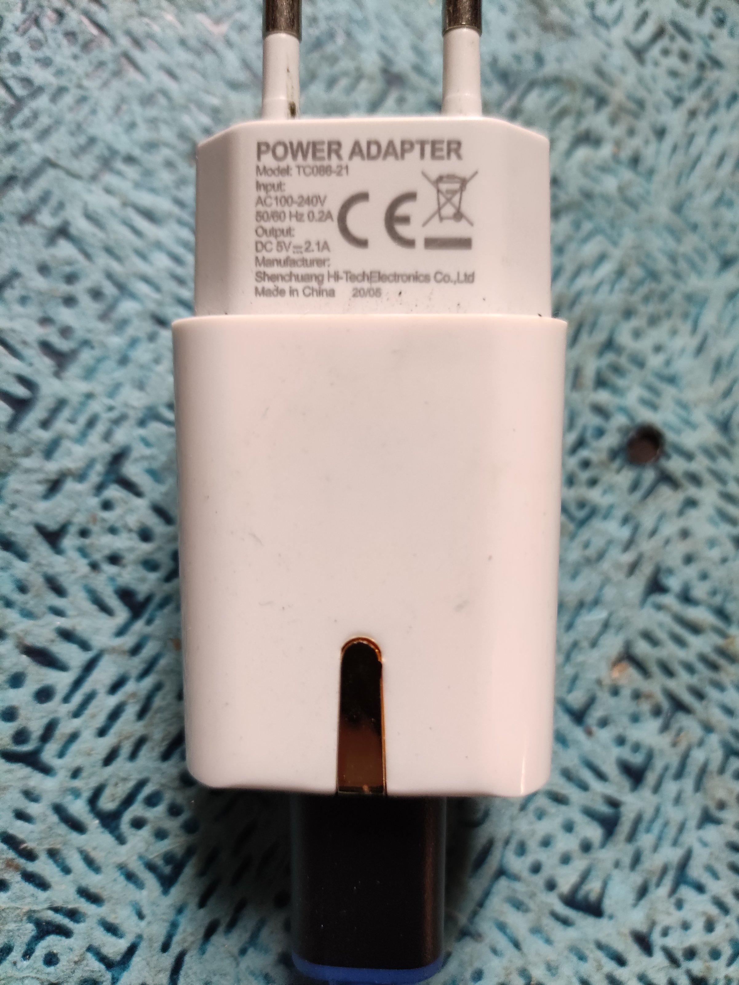

Kann ich den Akku mit dem Ladegerät laden.
Der Verkäufer sagt ich brauch ein spezielles Ladegerät das könnte ich nicht verwenden. Was sagen die Fachmänner.
Hab den Akku seid einem Jahr eingebaut und hällt auch 5 Tourtage problemlos.
Der Akku ist mir aber anscheinend kapput gegangen. Nicht beim Laden. 2 Tage gefahren ca. 400km, Zuhause dann geschaut wieviel Striche/Ladung noch übrig ist. Es hat 4x geblinkt, also ziemlich voll. Hab nicht geladen. Am nächsten Tag war der Akku tot.
Jetzt meine Frage, hab ich das falsche Ladegerät?

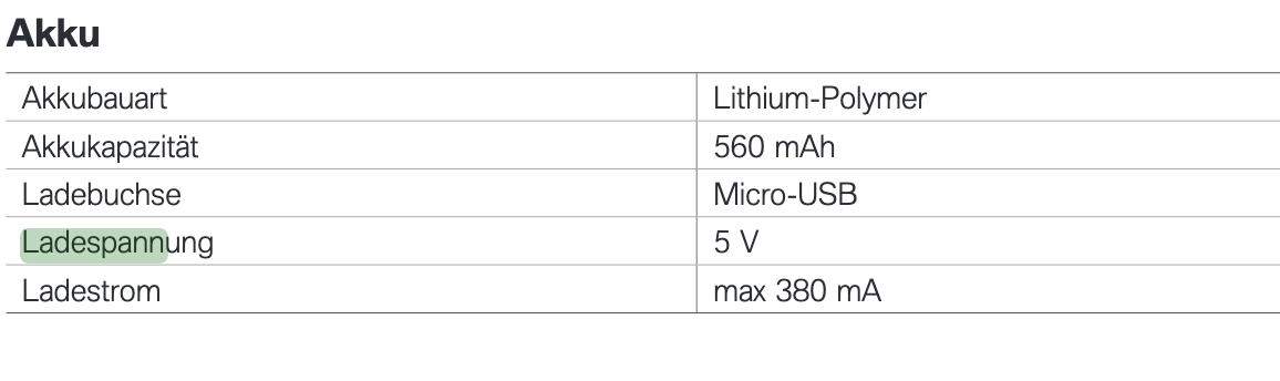

Ich hab auch das fit-4-all, weiß jetzt aber nicht, wie hoch die Ladespannung aus dem Gerät in den Akku ist. Generell wird das fit-4-all mit USB, also 5V geladen.
Die Ladespannung dieses Akkutyps beträgt 4,2V. Wenn diese Spannung an den Akku weitergeleitet wird, ist er davon nicht kaputt gegangen.

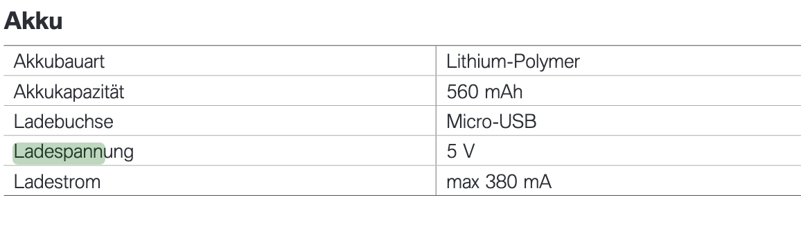

Die 5V passen schon. Dia max. Ladespannung für den Akku beträgt halt 380 mA, aber das sollte eigentlich im Gerät (also im fit4all selber) geregelt werden. Schliesslich muss das Ding ja auch die Ladung beenden, wenn der Akku voll ist und das kann ein "dummes" Netzteil nunmal nicht.
Jein.
Grob erklärt:
Der Ladestrom beträgt maximal 380mA.
Dieser ist begrenzt, damit der Akku nicht zu schnell geladen wird. Die Ladespannung bleibt konstant bei 4,2V und wenn der Akku die Ladeschlußspannung erreicht, fließt kein Strom mehr hinein. Je höher die Spannung im Akku steigt, desto weniger Strom fließt rein. Dann „weiß“ die Elektronik, dass die Ladung beendet ist.

Ok, der kostet ja nicht die Welt. knapp 8€. Hat mich nur beunruhigt weil der Verkäufer das gesagt hat.
Das Laden hat immer super funktioniert.
Hab schon einen neuen bestellt. 5-6 Tage fahren ist schon schön, ohne zu laden.
Danke euch

So ein Akku reagiert ziemlich empfindlich auf zu hohe Ladespannung. Wenn die 5V zu viel gewesen wären, hättest Du das sehr schnell bemerkt 😉. Es wäre verdammt heiß geworden…

Der Originale hat zum Teil keinen Tag gehalten. Waren auch 650km Landstraße. Normal langt er grad so für einen langen Tag.
Wiegesagt, 5 Tage zum Teil mit Musik. Ohne ausschalten in den Pausen. Länger hab ich noch nie Probiert. Lade ihn halt wieder.

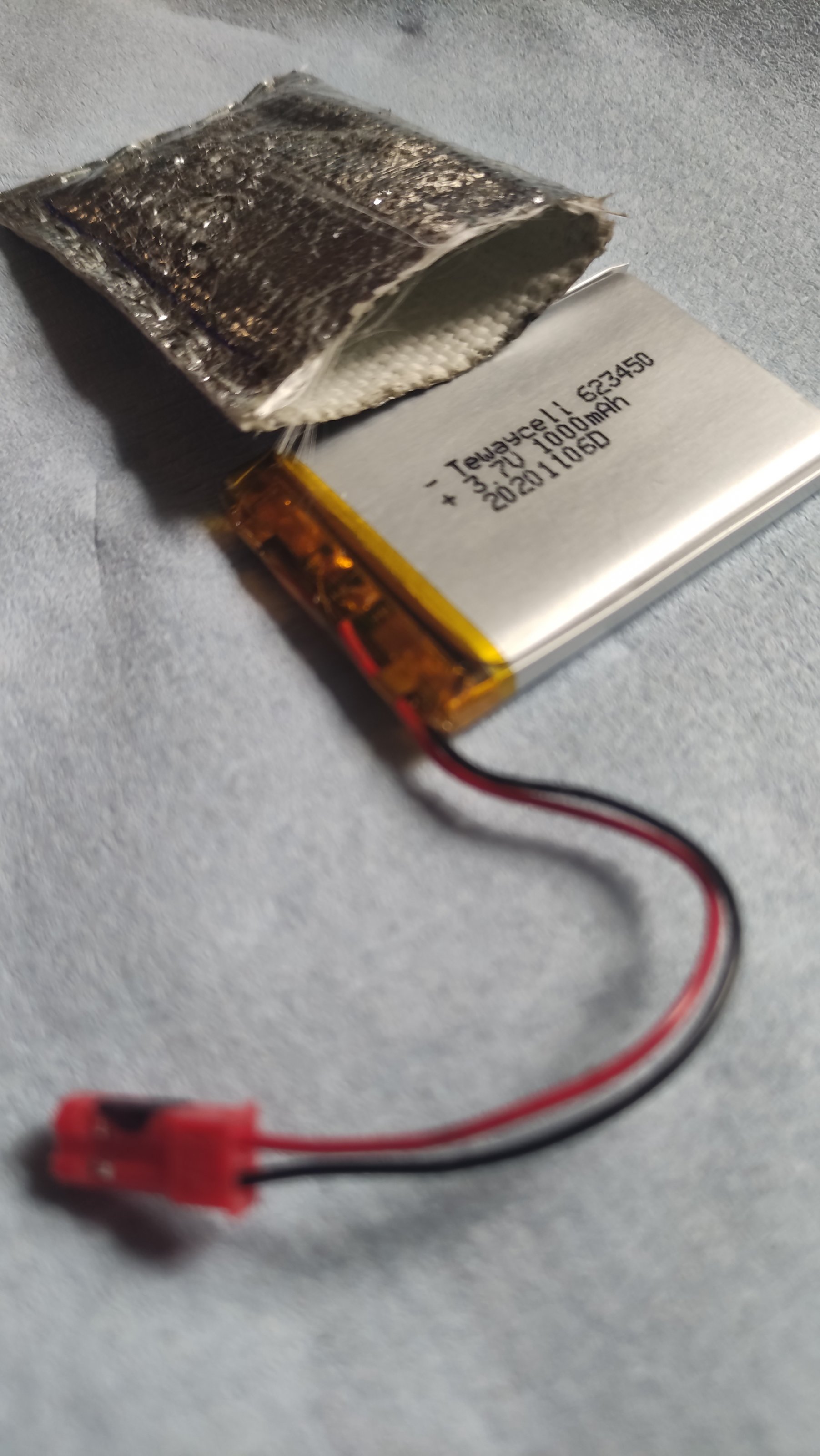

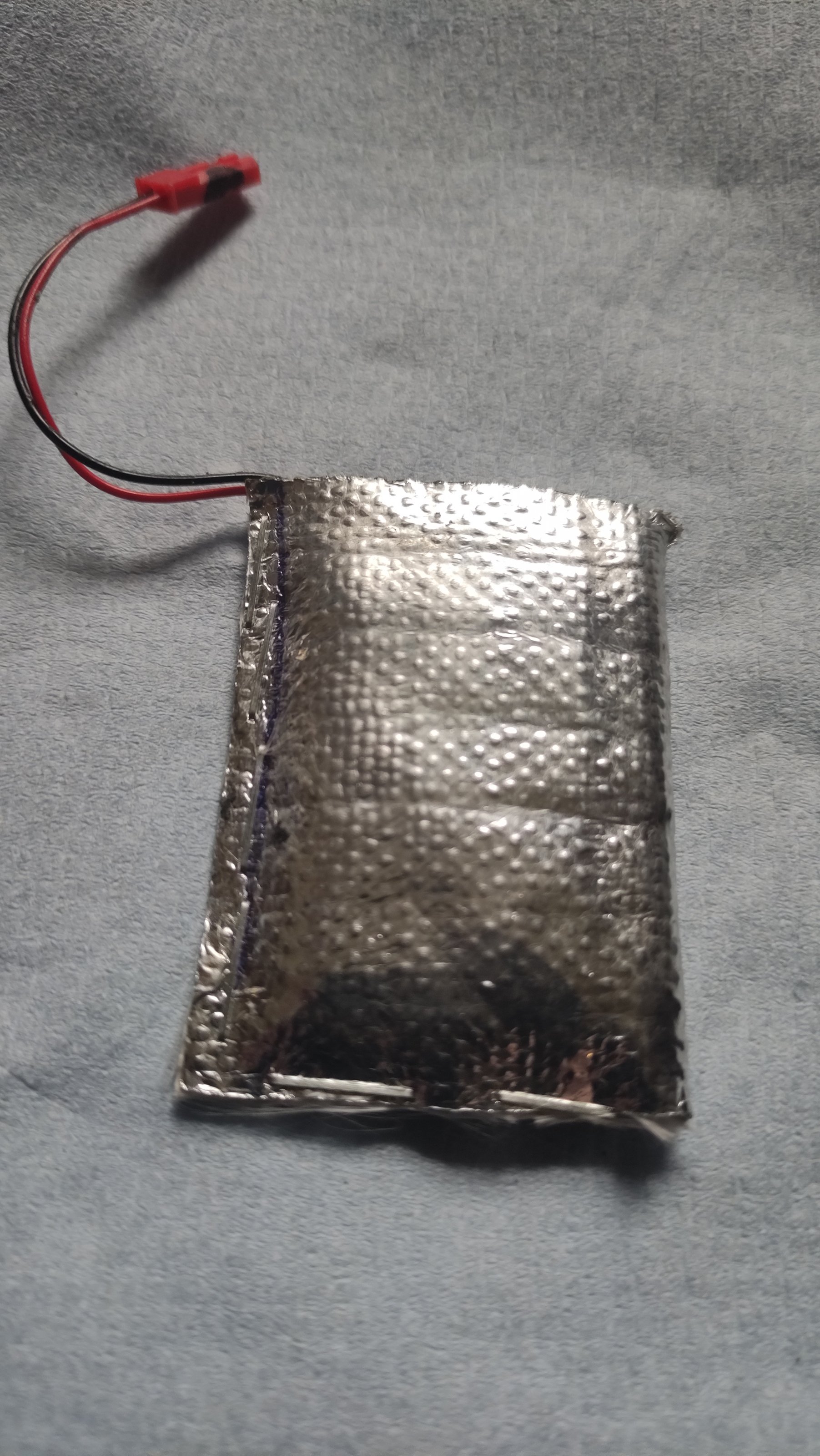

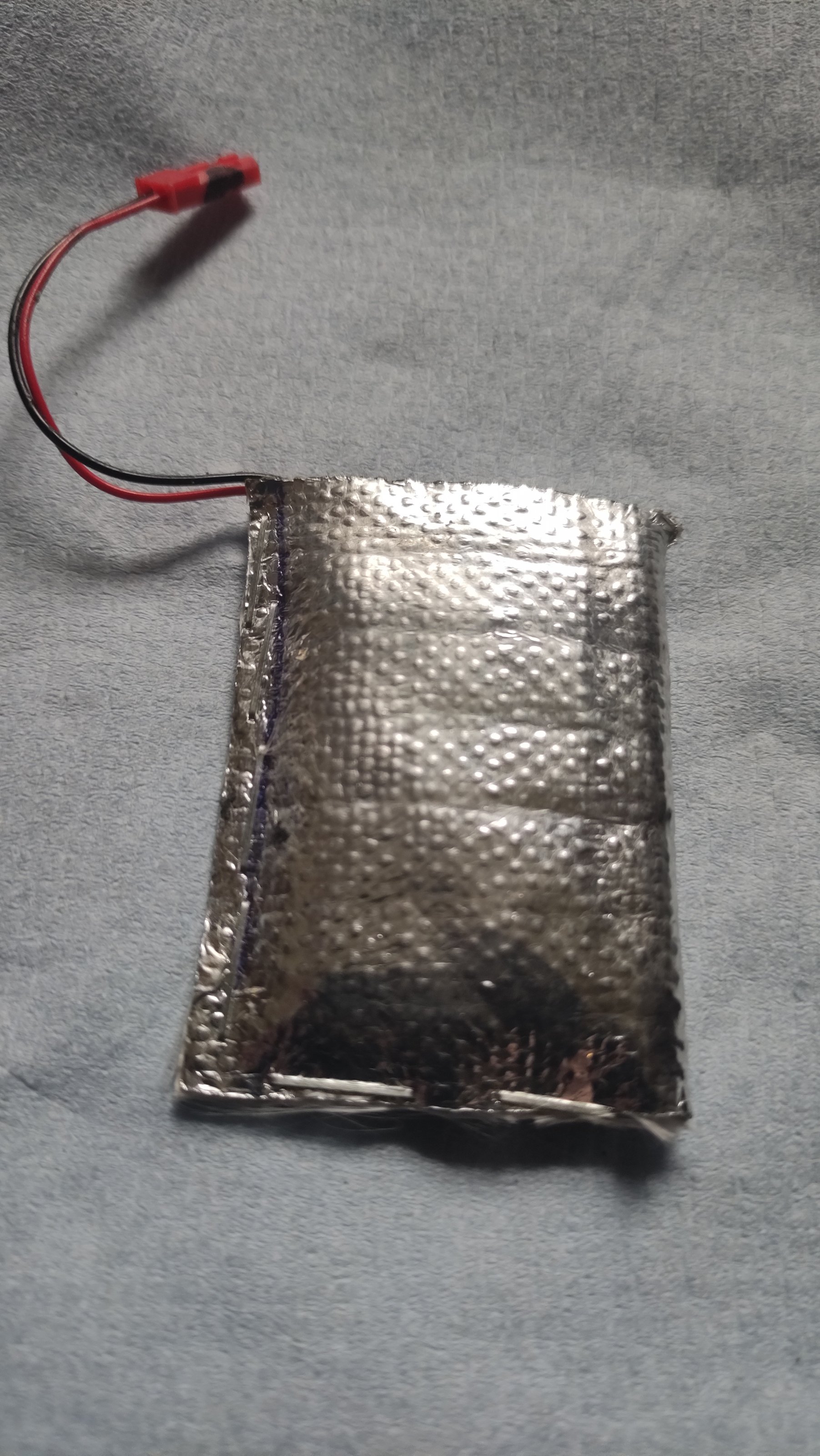

Der Akku ist ziemlich flach und stöhrt überhaupt nicht. Hab ihn natürlich Flammsicher eingepackt.

Wie definierst Du flammsicher?
Du schreibst zum Teil mit Musik. Heißt das, dass du normalerweise das Teil nur eingeschaltet hast und nur Naviansagen hörst?
Bei mir läuft den ganzen Tag Musik und zehn Stunden hab ich auch schon geschafft.

Musik geht mir dann irgendwann auf die Nerven. 10 Stunden sind ev. Machbar.
Meiner blinkt da noch 4x nach einem Tag.
Das ist son Silberner Wärmeschutzschlauch. Kann ja Morgen mal ein Bild machen.

Ok. Das „Problem“ bei einem brennenden Akku ist, dass es sich dann um einen Metallbrand handelt… ob da so ein Schlauch reicht, bezweifle ich.
Da werden Temperaturen von mehreren tausend Grad erreicht.
