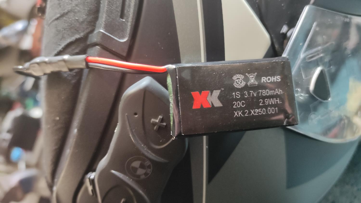

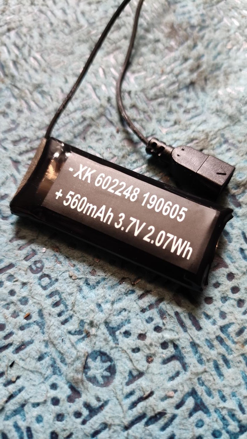

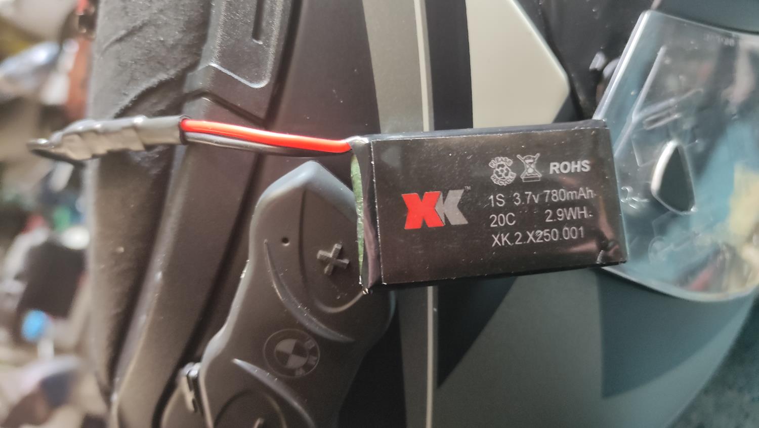

So, hatte noch nen Akku in meinen RC-Fundus.

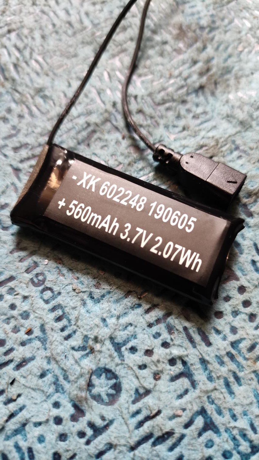

1S 3,7V 780mAh 2,9 WH. Der ist ein bisschen größer als der Original mit 560mAh 2,07Wh.
Ist nur mal ein Test, ob der drin bleibt oder ob es noch ein größerer wird, wird sich rausstellen. Vom Platz her würde beim 6er BMW Helm noch ein größerer Platz finden.

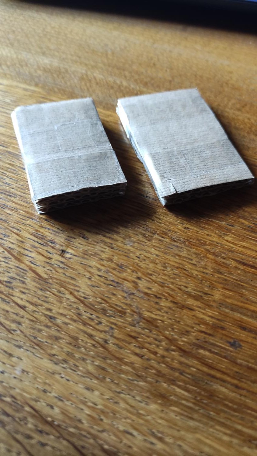

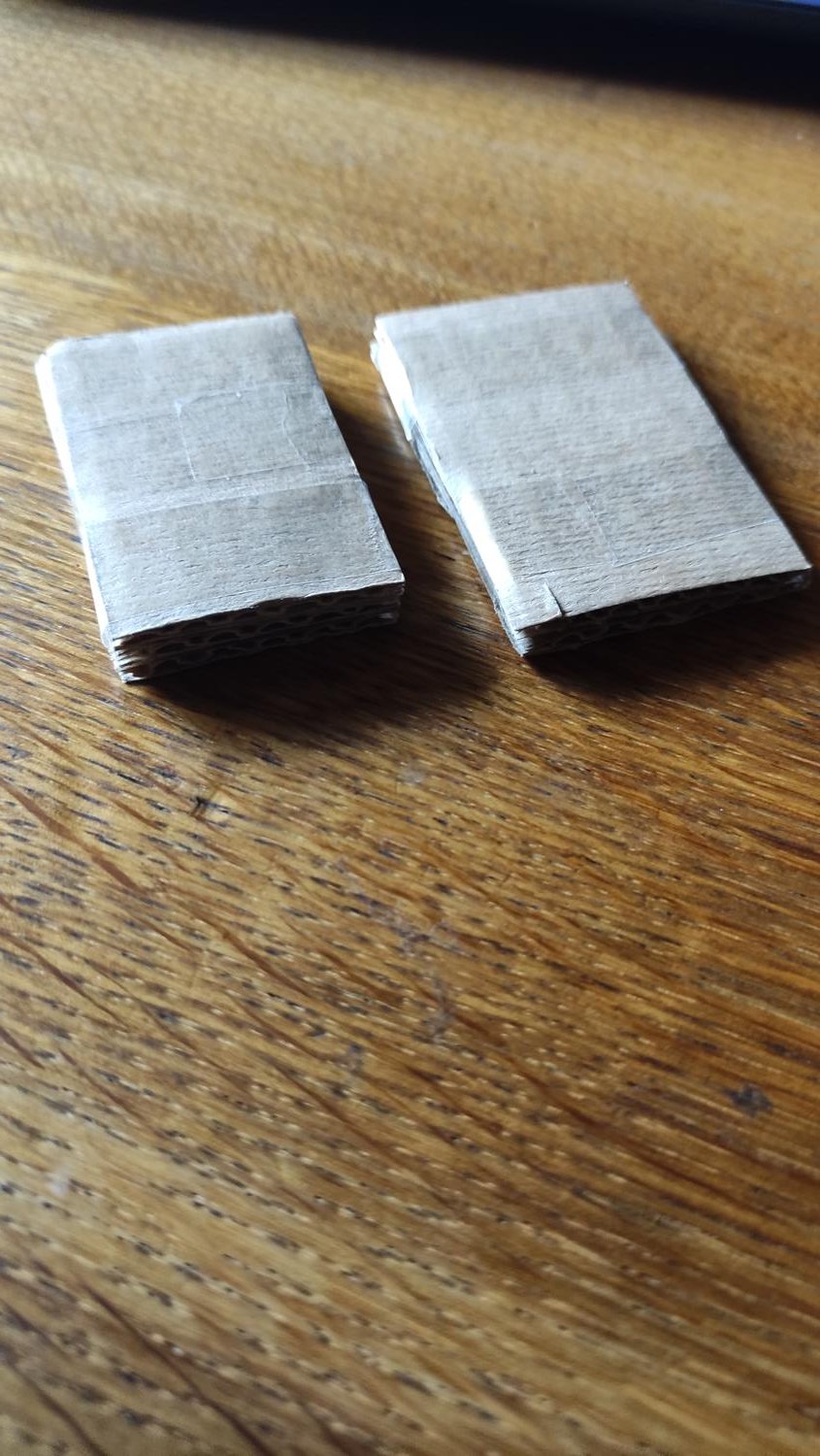

Man kann das ja vorher mit Wellpappe Mustern ausloten.

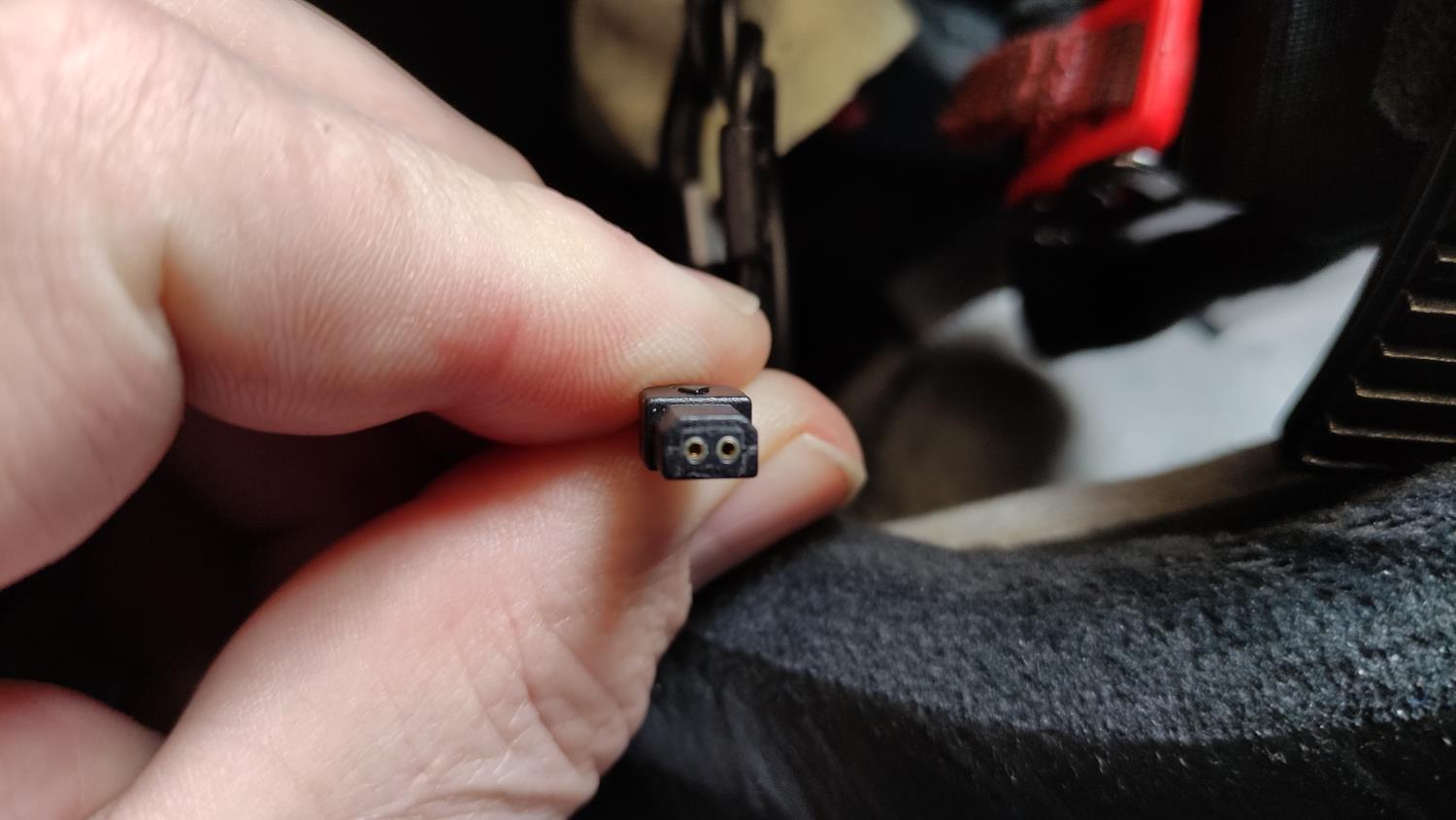

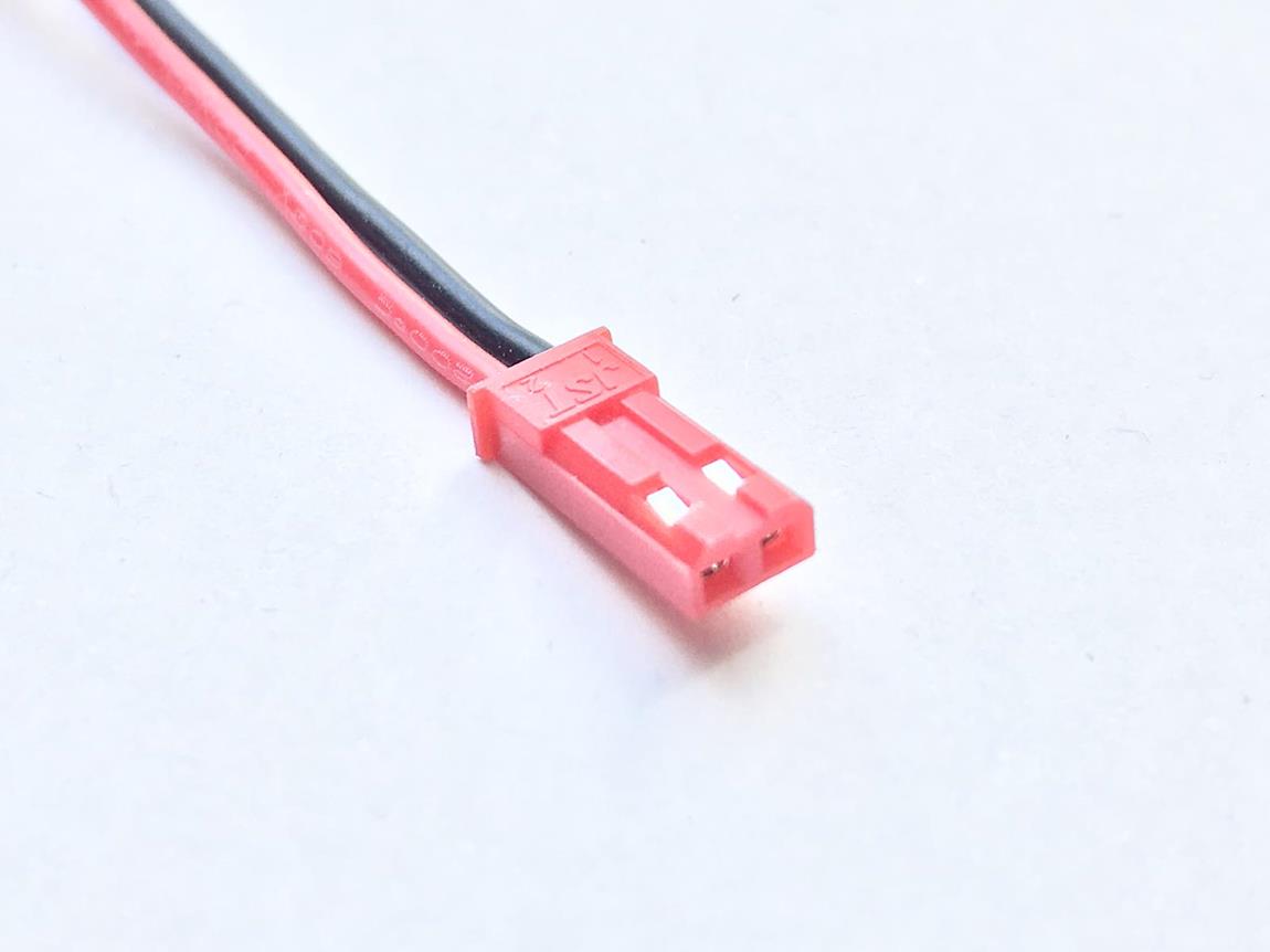

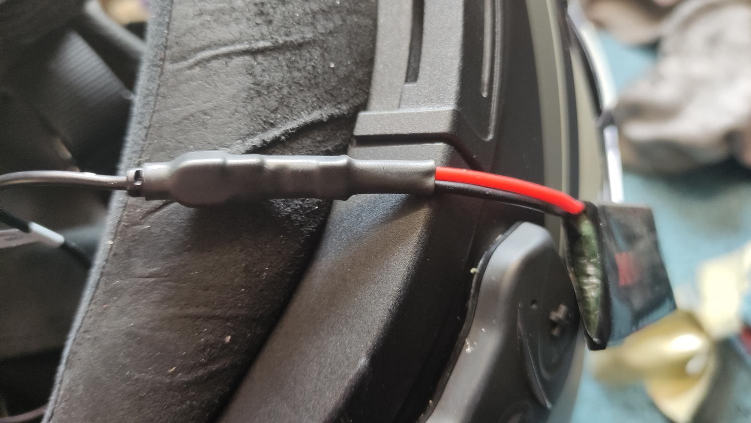

Der 780mAh hat einen JST-RCY Stecker drauf. Theoretisch 2 gleiche Stecker Weibchen/Weibchen (siehe Bilder).

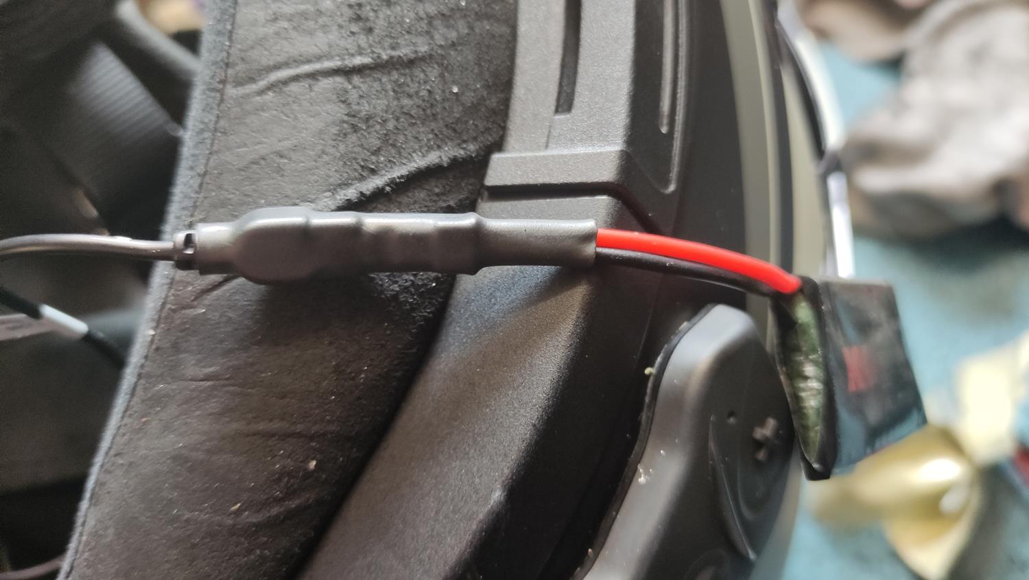

Verbunden hab ich diese mit passenden Stecknadel, glaube ca. 1cm x ca. 0,8mm. (am Serienstecker Helmseite testen was passt von der Stärke).
Am Serien Akku + rausgemessen und am Gegenstecker/Helmseite mit Punkt versehen.
Vorher Schrumpfschlauch drüber, alles zusammengesteckt auf Block und dann verschrupft. Schön schlank und schön zu verstauen. Gesichert ist auch. Das schöne alles ohne Löten und Stecker versauen.
Ist zwar für einen Elektroniker ein NoGo. Für mich ist es OK, da der ja nicht mehr rauskommt bis er Tot ist.
Und ist jederzeit Rückrüstbar.

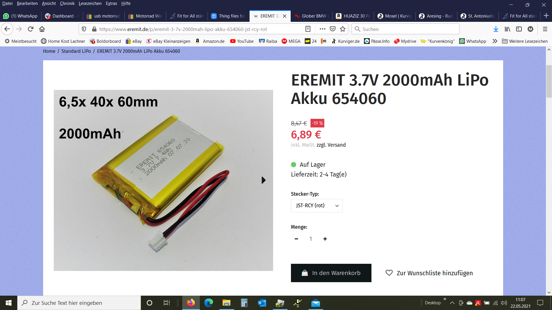

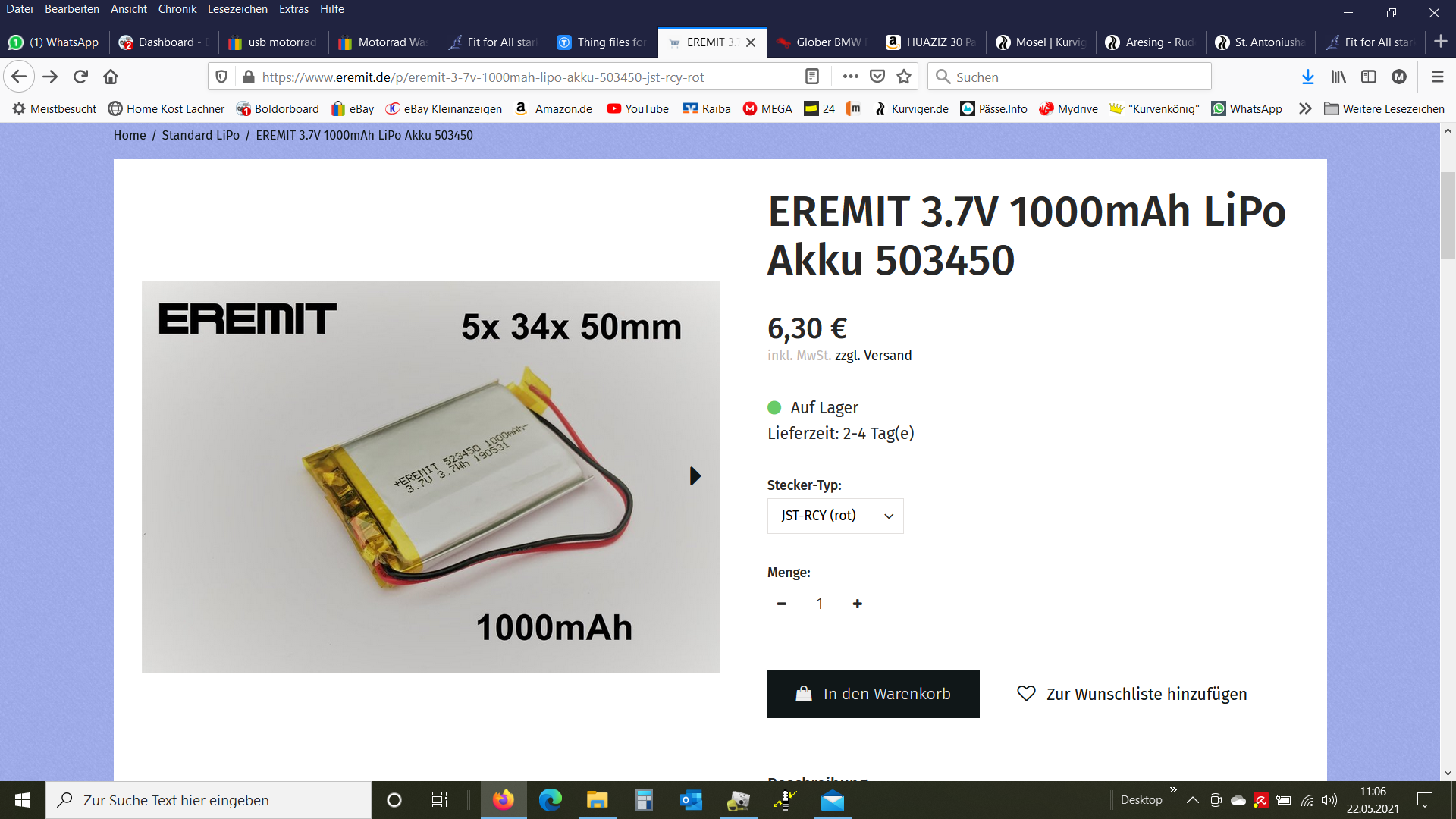

Die noch stärkeren Akkus kann man dann mit dem roten JST-RCY Stecker schon bestellen.
Noch ne Frage an die Spezialisten. die Bezeichnung 2,07Wh und 2,9Wh. Kann man da sagen das der mit 2,9Wh ca ein knappes Drittel länger hält?

Hab jetzt 4 Landstraßen Touren mit dem neuen nur 1/3 größeren 780mAh Akku gemacht ohne nachzuladen.
Nach der ersten Tour 290km am Ende immer noch 4x weiß Blinken am F4A.
Insgesamt ca 600km und 10,5 St Fahrzeit, immer noch 2x Blinken am F4A.
Gesamte Fahrten durchgehend mit Musik und Navi Ansagen. Schaut gut aus.

Einen 1000 mAh Akku auf die selbe Weise einbauen überleg ich mir noch.

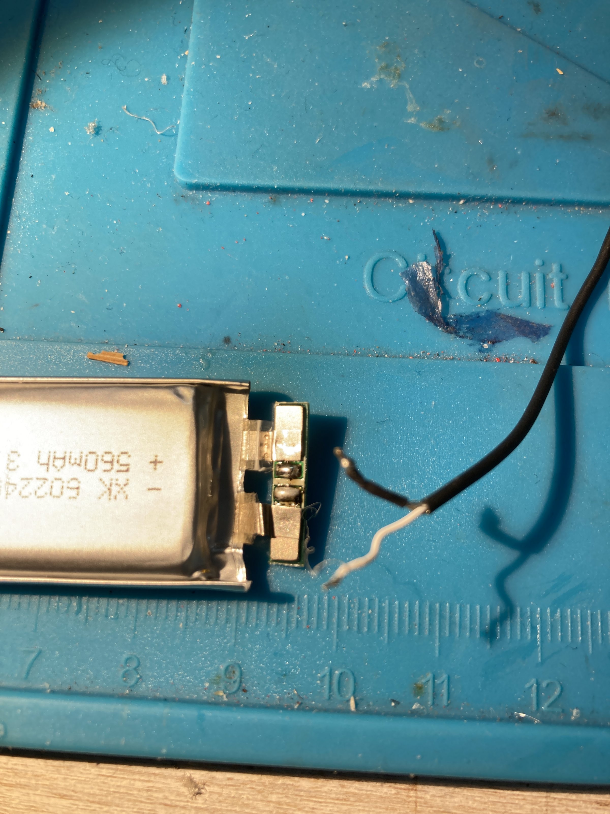

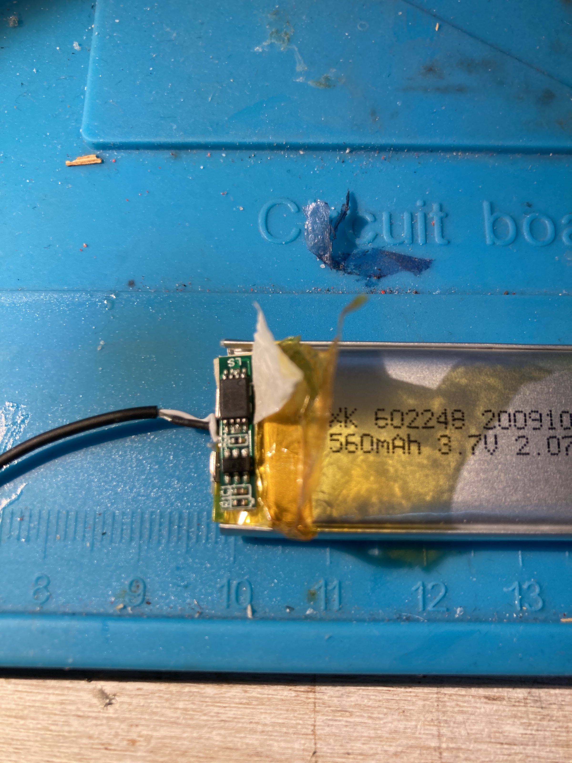

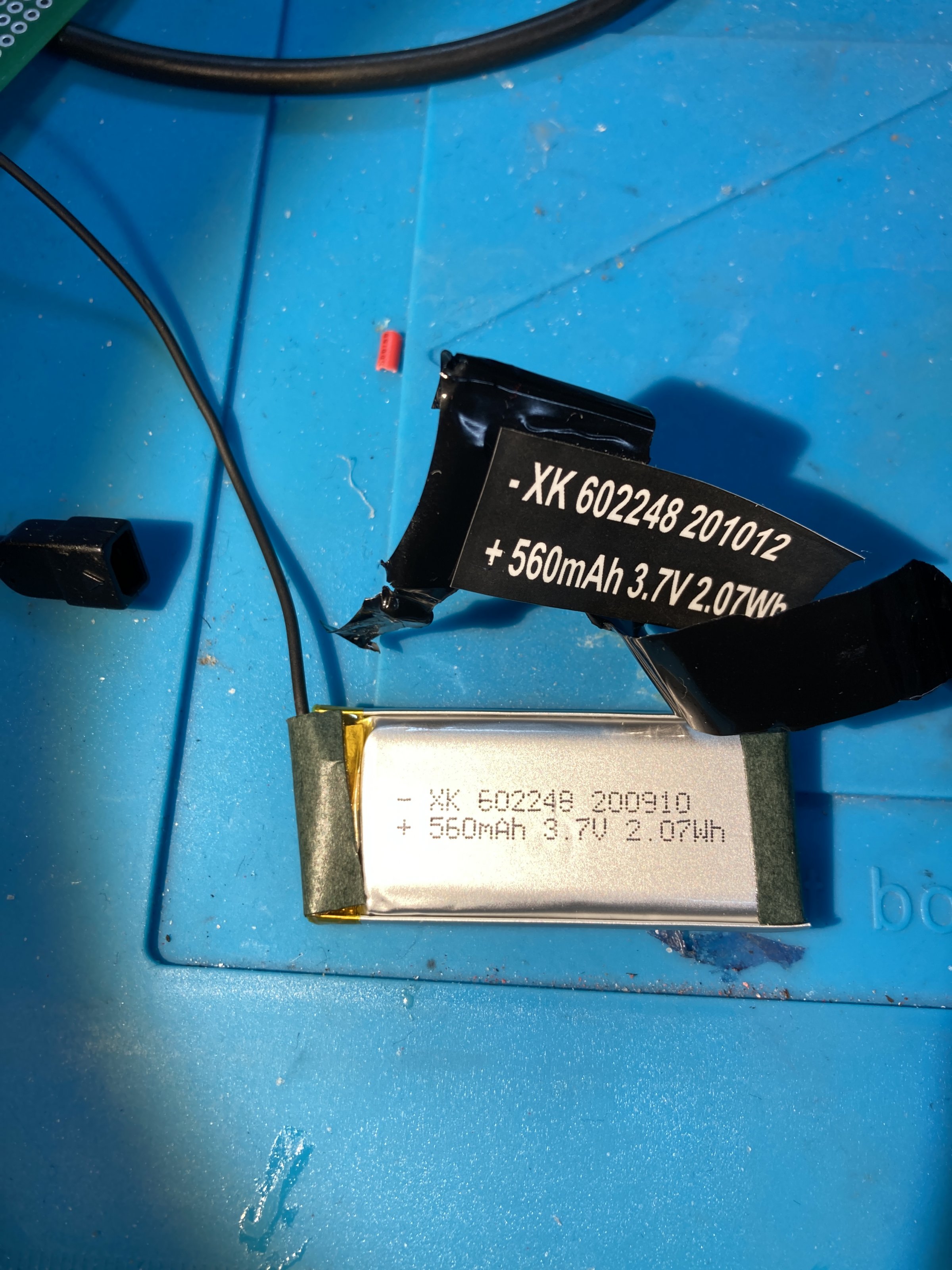

Wer nicht am Kabel rumfrickeln mag, kann das original Kabel am Akku loslöten.
Dazu erstmal den schwarzen Schrumpfmantel vorsichtig entfernen. (An unkritischer Stelle einschneiden und dann "auswickeln"). ACHTUNG: Den Akku nicht mit der Schere verletzen oder irgendwie anderweitiger Gewalt aussetzen. Das mögen die garnicht....
Zum Vorscheinn kommt dann ein ganz stinknormaler 1C 850mAh LiPo Akku.
Am oberen Ende des Akkus ist eine kleine Elektronik zum Schutz vor Kurzschlüssen. Die ist nochmal in eine orange Kapton-Folie eingewickelt. Auch das vorsichtig auswickeln.
Dann liegt die kleine Platine frei und man kann relativ bequem das Kabel ablöten.

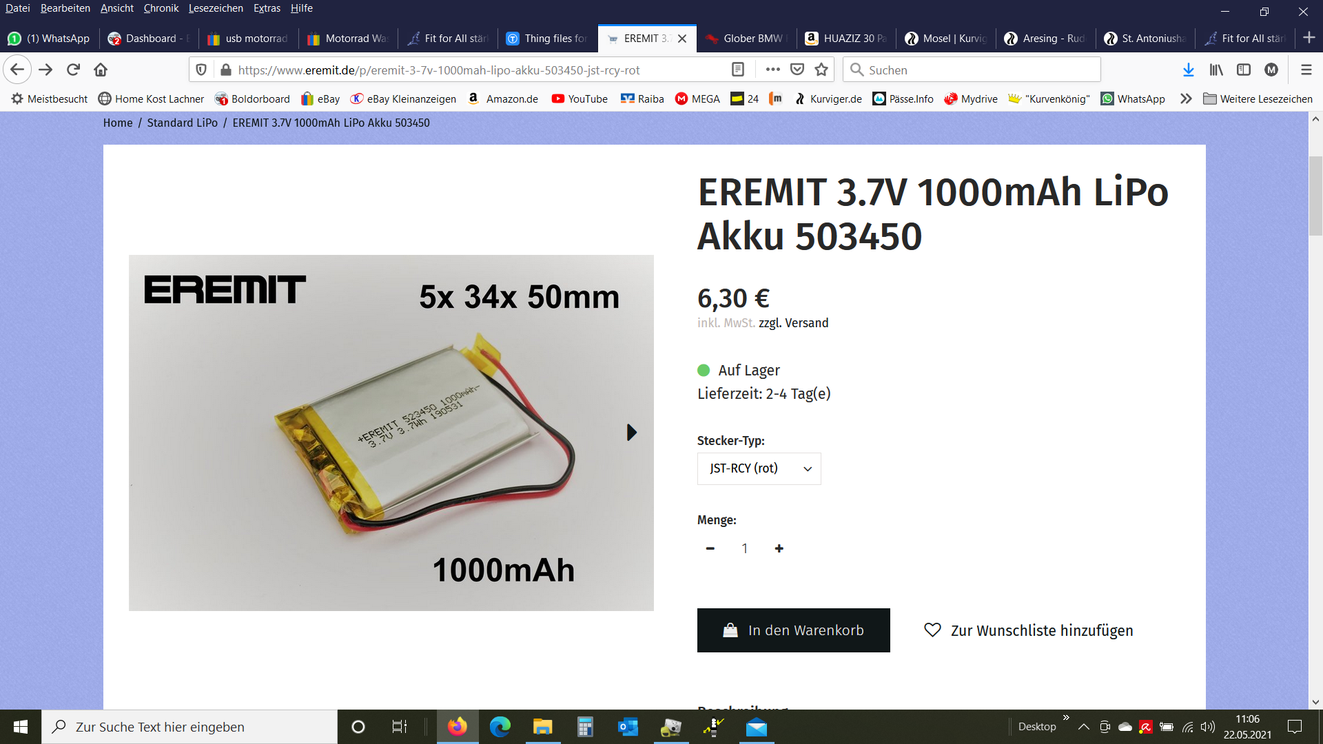

So, hab jetzt doch noch einen schlanken 1000er mit JST Stecker eingebaut, so wie oben #23 von mir beschrieben. Komm gerade von einer 2 Tagestour nachhause. Hat voll Durchgehalten und blinkt immer noch 3x. 1. Tag viel Musik, 2. Tag war die Musik der Auspuff. So ist das in Ordnung.

Letzte Tour 5 Tage mit 1000er Akku, 1. Tag mit Musik, Restliche 4 Tage nur Naviansagen. In den Pausen nicht ausgeschaltet. Also von ca8:30, 9:00 Uhr bis ca 17:00 Uhr.
Nicht einmal geladen. Hat Zuhause immer noch einmal geblinkt.
Fit4All so mag ich dich...

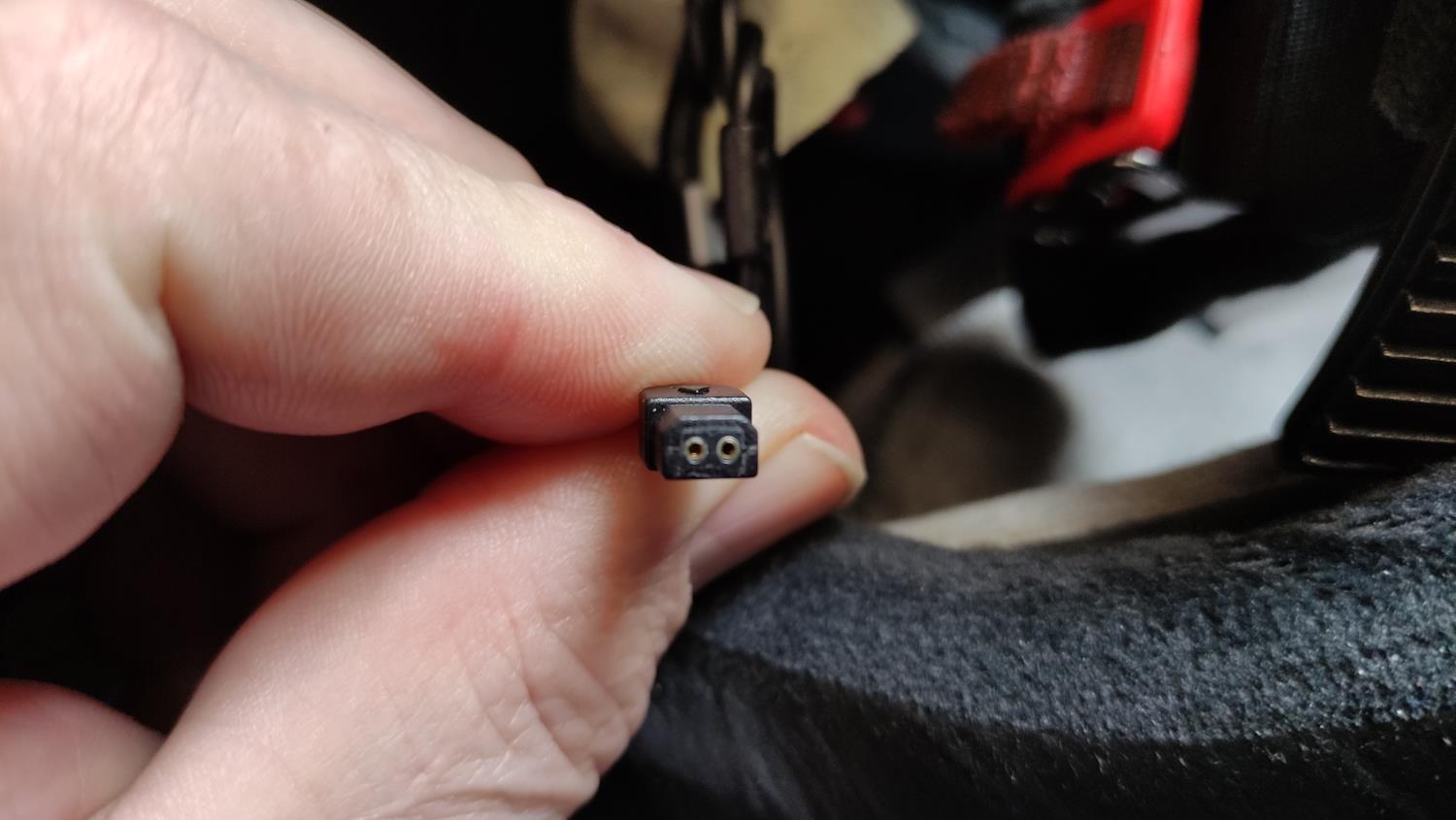

Noch was. mein Freund hat auch ein Fit4All, das er nach mit gekauft hat. Er wollte auch den 1000er Akku einbauen, aber er hat einen 3 Poligen Secker am Original-Akku, ich einen 2 Poligen.
Kann da jemand mehr sagen wie der dann angeschlossen wird.
