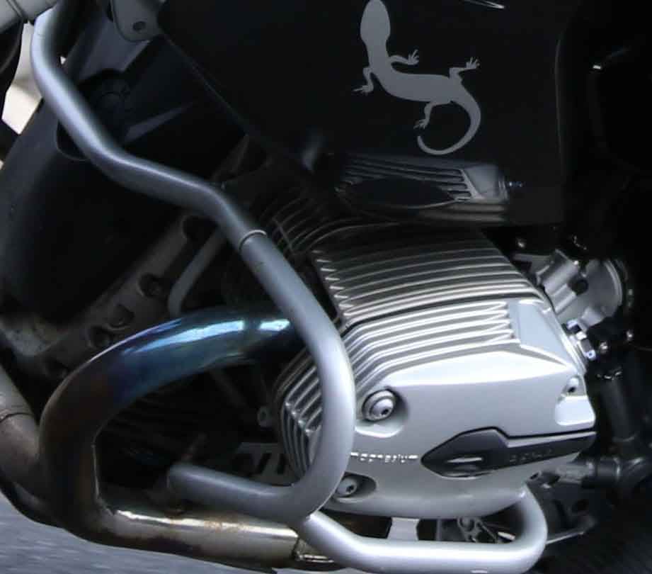

Hi
Die Fette kannst Du natürlich entfernen. Wenn allerdings etwas von der Chromputzpaste zurückbleibt brennt es ein.
Dann musst Du verhindern dass jemand Deine Krümmer berührt und auch kein Insekt daran zerschellt. Jeglicher Dreck verändert an der betreffenden Stelle die Wärmeabfuhr und das Rohr wird sich fleckig verfärben bis es eben gleichmässig fleckig ist.
Ob Chrom oder Edelstahl ist dabei egal, nur die Anlauffarben sind unterschiedlich und Chrom glänzt stärker/besser (bis er durchgeputzt ist). Anlassfarben
Die einzige, wirklich sichere Methode dagegen ist: Niemals den Motor starten. :-)
gerd

Ein wenig hilft Antiblau von Luis, nach der Behandlung sind die Krümmer blitzeblank. Die Flecken kommen aber immer wieder durch und das soll ja auch so sein

Hi
Gemäss der reinen Lehre ist die Chromschicht zwischen 0,2 und 0,5 µm dick. Sowohl Rostschutz wie auch Glanzgrad hängen vom darunterliegenden, im Normalfall wesentlich dickeren Schichtaufbau (St, Cu, Ni, Cr) ab.
Wenn die Schicht dicker ist/sein soll, wird sie a) unelastischer (=bröselig) weil härter als das "Untermaterial" und b) reisst sie ohnehin weil die entstehenden Gase rissbildend wirken. Kann man natürlich durch weitere Chemie verhindern aber das kostet . .
Die Fingerabdrücke würden mir auch nicht gefallen wobei ich weiss, dass sie nach kurzer Zeit von weiteren "Einflüssen" überdeckt werden.
"Antiblau" ist ein Witz. Das KANN nur auf dem Weg des mechanischen Abtrags funktionieren weil "das Blau" (die "Anlassfarben") eine physikalisch/chemische Reaktion der Metalloberfläche auf Hitze ist. Also immer fleissig mit viel Chemie rubbeln, die 0,5µ sind gleich wegpoliert!
gerd
